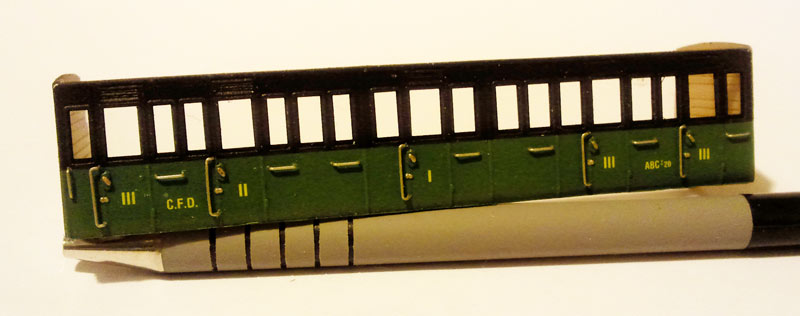

La Horme et Buire ABC en cours de construction :

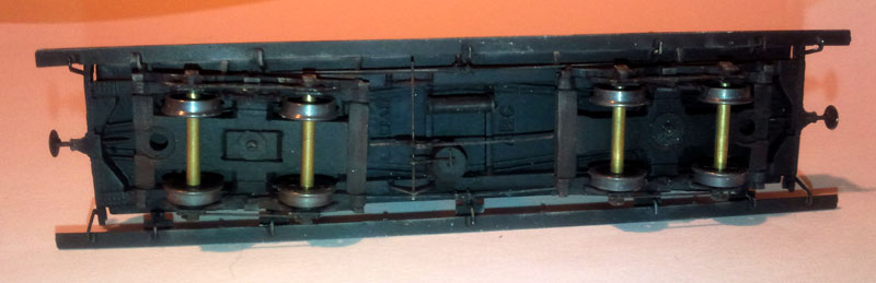

Le châssis :
Mais au moment de présenter la caisse,
il lui manque 1,5 mm pour s'enquiller sur le châssis D9 D9
Après enquête il apparait que tous les masters on été réduit avec un coeff de 0,98 (52 pièces à mettre à la poubelle: OC2, DeDion MT et MZ + les flancs de Vivarais et CCC à couloir) H4 H4 H4 suite à un problème d'étalonnage de l'imprimante 3D. Tout est reparti en fabrication en urgence ( la réponse de MG2systems #B6 #B6). Mais 7kg de moules silicone direct poubelle. La vie n'est pas un long fleuve tranquille. Je mets en place un contrôle dimensionnelle à l'arrivée des pièces :F9
PS : je conseille à tout ceux qui utilise une imprimante pour faire des typons de l'étalonner, la plupart des pilotes d'imprimante possède cette option qui en traçant un rectangle et en reportant sa mesure dans le pilote permet de tracer des dessins dimensionellement parfaits.

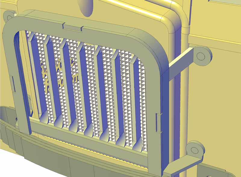

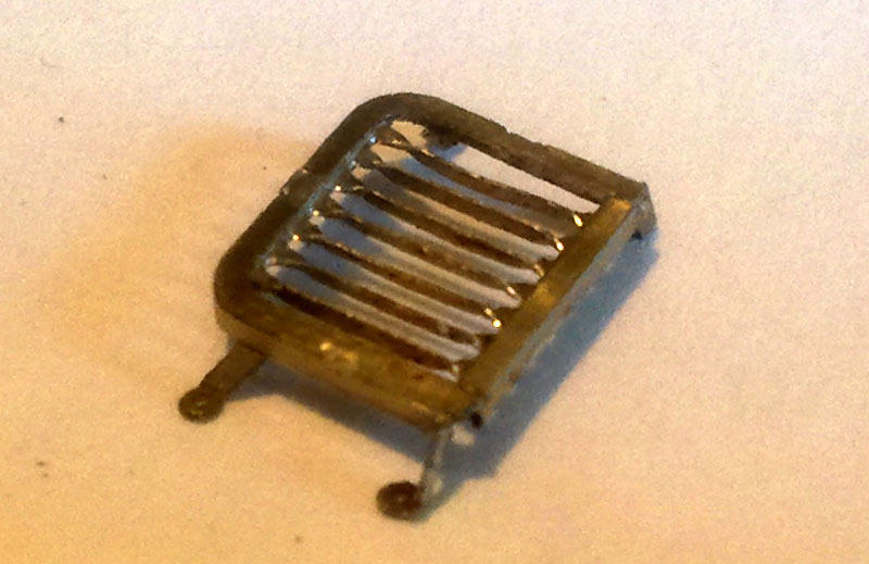

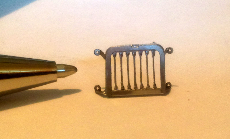

Messagepar 3DMetrique » 02 04 2011 à 14:13
Merci pour cette belle image du 401, ce matin exercice tout en finesse pour tester le protège radiateur du MZ (photodec maison) :
Le dessin :
et la réalisation :
La seule exigence c'est d'avoir une petite pince à bouts plats et une autre à bouts ronds (le petit outillage pour tordre les barreaux est inclus dans le kit) #A8
