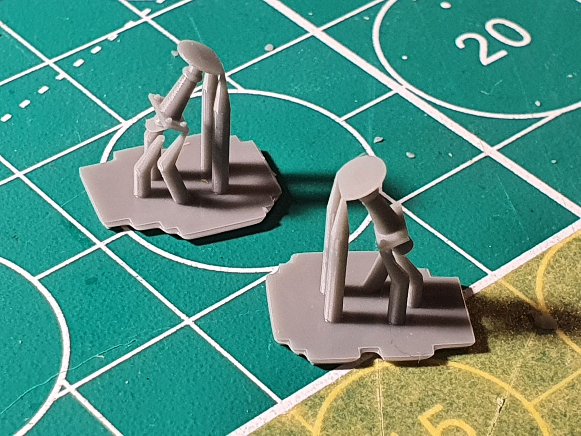

Le glas sonne pour les tampons en bronze (ou laiton) moulé C7
Il y a un petit défaut sur celui au second plan mais sans conséquence. Certes, c'est moins noble mais vous allez y gagner en tarif C7 LEs fonderies deviennent hors de prix. Elles vont donc disparaitre petit à petit là où elle ne sont pas nécessaires; pour un levier d'aiguille où un attelage à choquelle par exemple, le métal reste nécessaire mais sur des pièces comme ces tampons, des dômes ou sablières de loco, ça ne s'impose pas :maitre:

Oui, ça fait longtemps que je le dis :B3 Utiliser le bon matériau au bon endroit #B5

Alors, une Mallet CFD (donc petite loco) c'est 110g montée; si je prends toutes les grosses pièces qui pourrait passer en résine (cheminé, dôme vapeur, sablière, porte de BAF et buffet dans l'abris) il y en a pour 6g. Par contre, c'est 3 grappes de moins à commander sachant qu'en ce moment, une grappe de moulage c'est entre 4 et 8€ donc au final 18€ (en moyenne) de coût brut en moins… Je vous laisse faire le calcul sur le coût final :rod_siflet Quand on voit qu'une 030 Decau MinitrainS pèse moins de 50g on a de la marge :maitre:

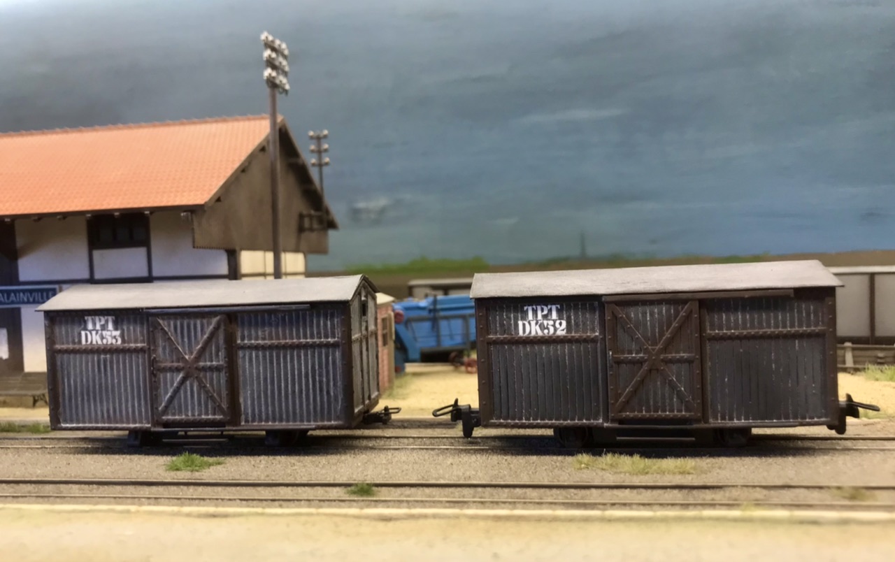

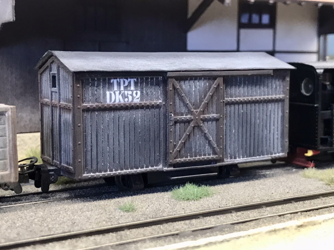

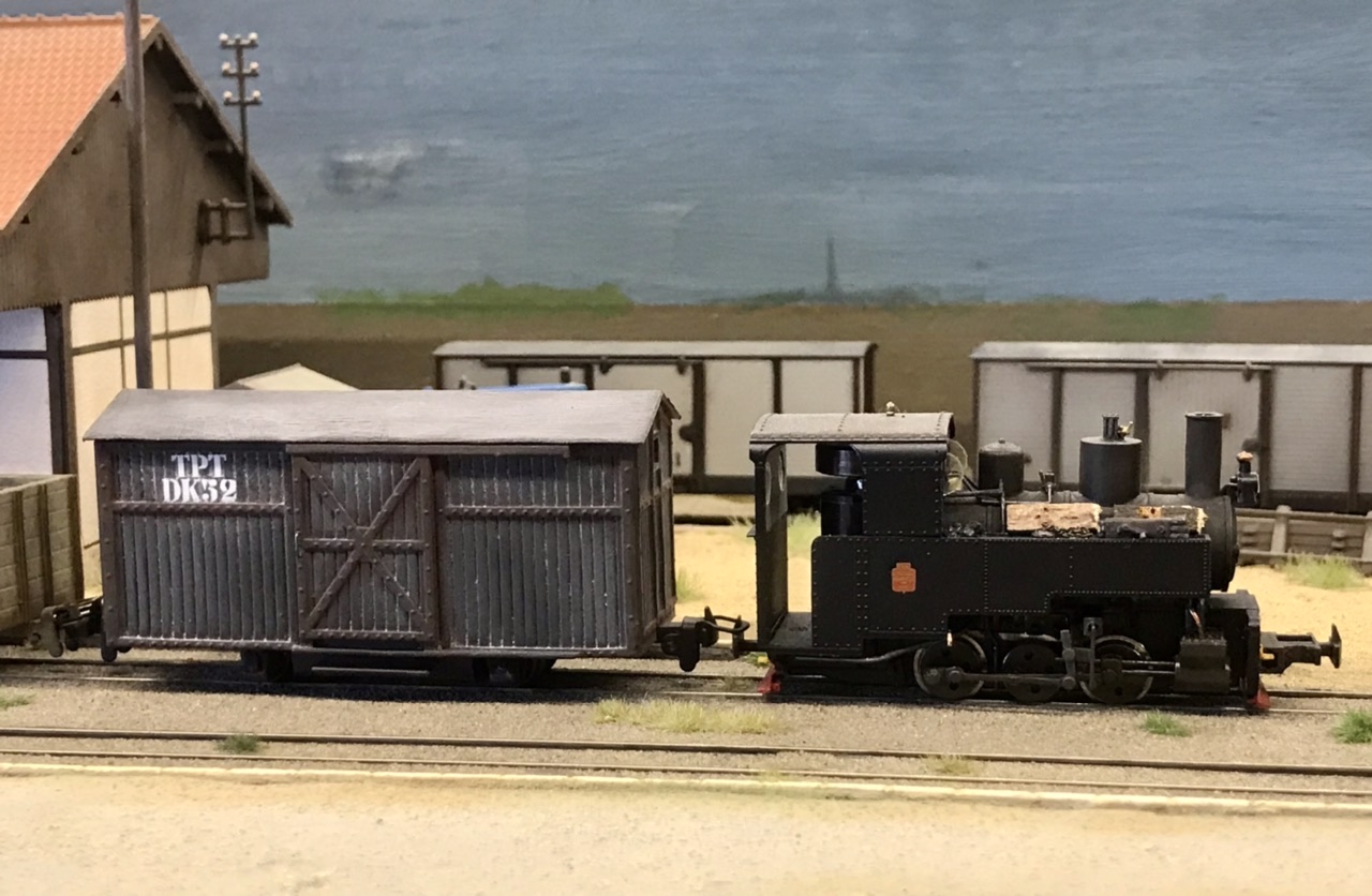

Pour varier un peu, il me fallait un deuxième fourgon DK typique du Tramway de Pithiviers à Toury.
J’en ai donc acquis un autre auprès de l’ami Pascal. ;)
Comme le modèle produit est plus proche des fourgons DK52 et DK58 qui roulaient sur le TPT (à cause de la ferrure horizontale sur chaque porte qui à ma connaissance n’était pas présente sur les autres fourgons du réseau) je me suis dit que j’allais aussi ajouter le coffre à sable qui était sous le châssis!
On ne le voit pas beaucoup mais il y est. :E1
Je l’ai fait en carte plastique et je l’ai ensuite collé sous le châssis.
La toile sur la toiture est réalisée avec un morceau de scotch pour peintre. Celui-ci a été peint en noir et patiné aux terres à décor comme le reste du wagon.
Petite modification. J’ai préféré installer des attelages à boucle Bemo.
Certes ils sont plus gros mais cela se passe beaucoup mieux dans mes courbes serrées quand je refoule.
Maintenant il va falloir songer à monter les tombereaux à bogies Decauville de la gamme…
