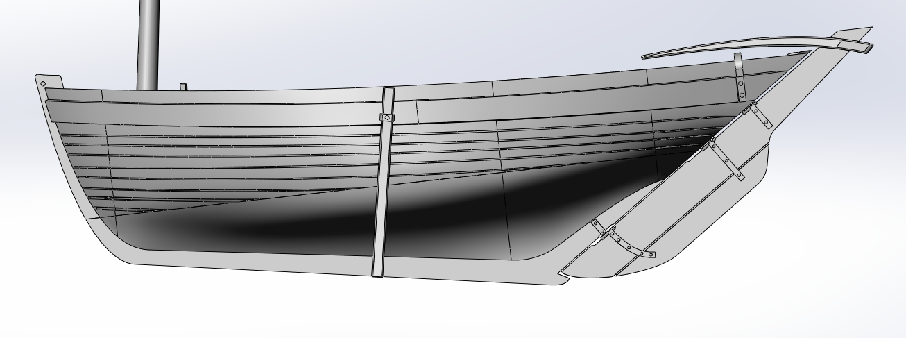

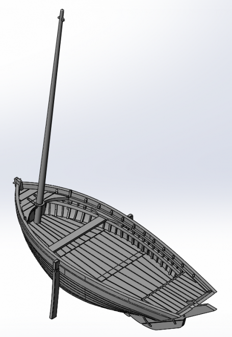

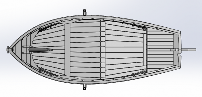

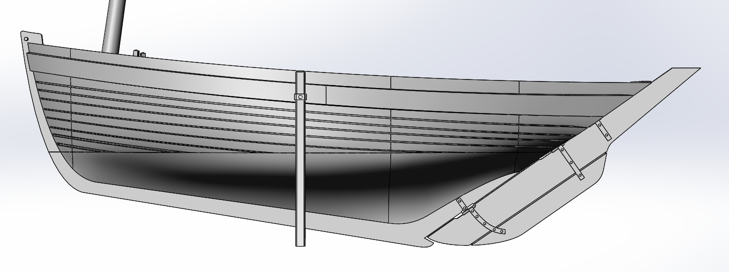

Bon l'est quasi terminé le ptit Guilviniste :
Tout à l'heure je lui rajoute la pompe et le banc de pompe, quelques tolets, la barre ainsi que la barre d'écoute de misaine et ... il part au prototypage. :mrgreen:

Messagepar Sixtifs » 10 02 2017 à 12:10
Ouais, très bien !
Seule remarque : les béquilles sont un peu longues. Au sec, c'est toute la quille qui repose sur le fond.
Sixtifs, qui a déjà béquillé

Re: BCF : des trains et des bateaux et d'autres choses encor
Messagepar bcf_trains-et-bateaux » 10 02 2017 à 12:31
En effet !!
Bon bah au moins j'ai rien à faire pour réparer, c'est juste une fonction qui a sauté !!???? :D3 :rod_mdr2
Messagepar bernardhenri » 10 02 2017 à 12:59
Et fais attention à l'angulation de tes béquilles
Messagepar Sixtifs » 10 02 2017 à 14:39
Bravo, quelle réactivité !
Autre question : sur la vue 3D, les oeuvres "vives" sont lisses, et sur les oeuvres "mortes" on voit les coutures du bordé, pourquoi cette différence, pourquoi pas de coutures en dessous ?
Messagepar bcf_trains-et-bateaux » 10 02 2017 à 15:16
C'est un choix que j'ai fait.
Sur une coque de cette taille les coutures c'est deja un morceau de bravoure. Pour qu'elles soient vraiment perceptibles il faut au moins 1/10 de large et 1/10 de profondeur. Ce qui est déjà fortement disproportionné !
Sur les fonds ç'aurait été degueulasse avec plus de coutures que de bordés, j'éxagère mais à peine !
J'ai évidemment testé la chose des heures durant et en plus d'alourdir à l'extrême le modéle, ce n'était pas du tout satisfaisant visuellement.
Nous dirons donc, ce qui d'ailleurs était la norme que les oeuvres vives de ce canot sont fortement coaltarées. ;)
Messagepar Sixtifs » 10 02 2017 à 15:36
Bien compris, d'autant que la bestiole est petite.
Ton choix facilitera aussi la peinture du modèle pour une délimitation à la flottaison avec des couleurs différentes.
Messagepar bcf_trains-et-bateaux » 10 02 2017 à 15:54
Ce seea d'autant plus facile qu'oeuvres vives et oeuvres mortes sont deux pièces séparées, de façon à pouvoir intégrer le bateau sur un plan d'eau déjà coulé.
Il y a du même coup deux versions du safran. ;)
