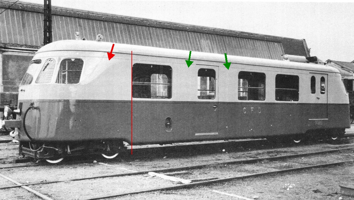

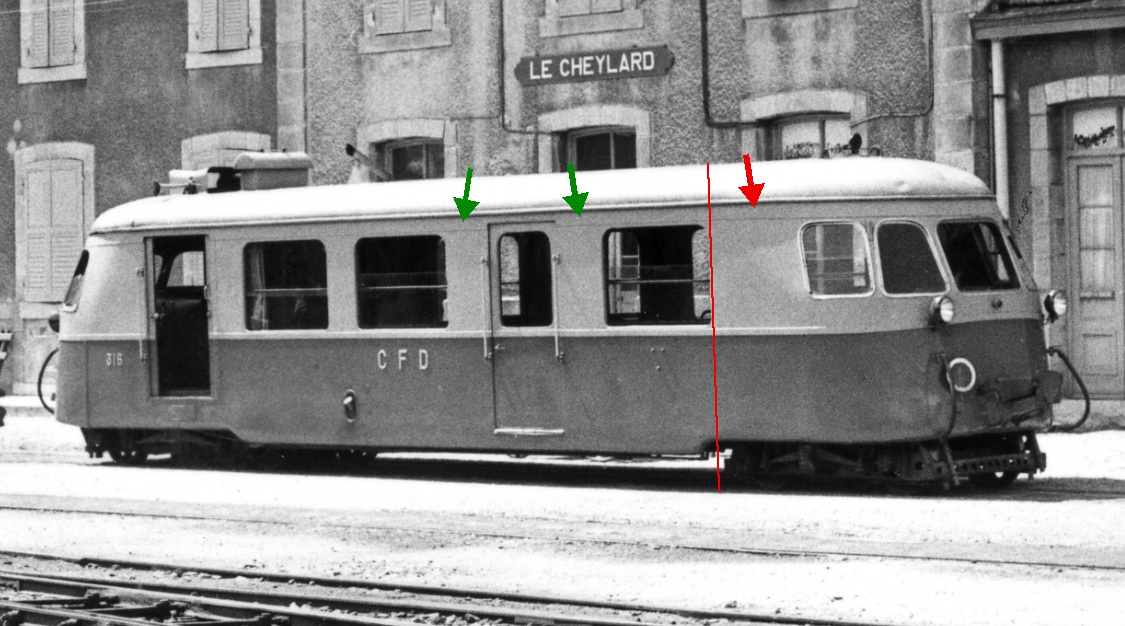

@ Tyrphon : Petite remarque au sujet de la caisse étroite, car la sortie de ce Billard Atlas aura au moins eu le mérite de me faire comparer les photos "réelles" comme jamais auparavant :maitre: : as-tu remarqué que ce sont non seulement les "trumeaux" de part et d'autre de la porte centrale qui sont plus larges, mais aussi... l'espace entre les fenêtres de l'extrémité "voyageur" et la première fenêtre latérale ? c'est du moins mon impression en comparant la position de cette fenêtre par rapport à l'échancrure du bogie... :idea:
Deux photos à l'appui de mes dires :
1) celle d'un Billard "étroit" A80D2 Vendée d'après la revue MTVS n°26 (ou A80D1 Dordogne, d'après monplaisir ;) sur le forum LR) déjà montrée sur ce fil. Les deux flèches vertes pointent la différence, bien connue, de part et d'autre de la porte :
2) une photo (cliché JL Rochaix) de l'A80D3 n°316 :
On voit bien que sur le 316, la distance montrée par la flèche rouge semble plus courte et, surtout, la fenêtre "mord" sur l'échancrure en bas de caisse. Ce qui n'est pas le cas sur le Billard "étroit"... :idea:

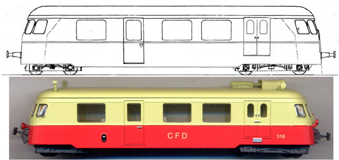

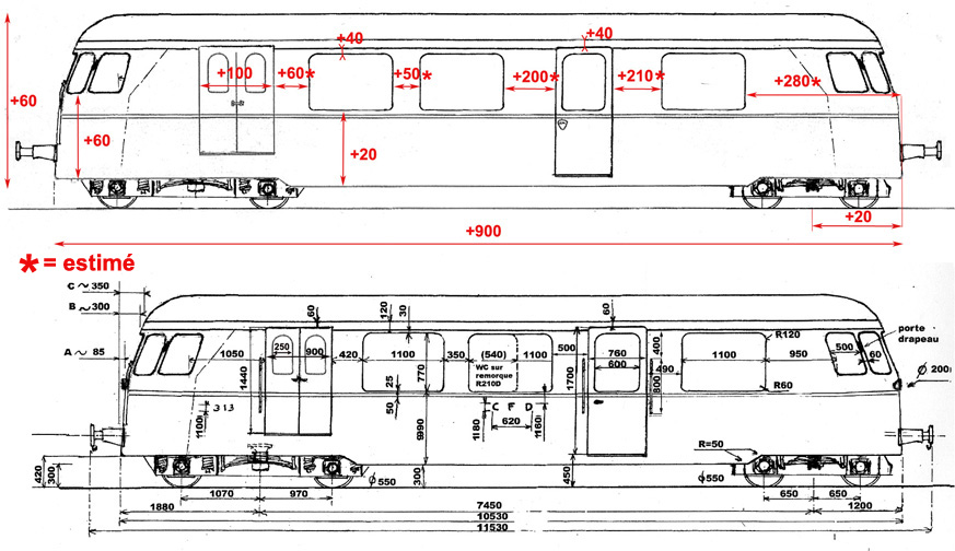

Alors, je me suis remis à un vieux projet, annoncé dans une très vieille gazette du GEMME : établir des profils comparatifs des deux types d'A80D.
Cette fois, j'ai été bien aidé par le plan de V. Lepais, publié dans "Les Petits Trains de Ch'Nord", dont j'ai vérifié la conformité grace à une photo de profil du X248 et aux rares cotes lisibles de la copie de plan de R210D1 fournie par Bernard Portier.
Voici donc le profil du A80D1, comparé à celui du A80D qu'avait établi Bernard Portier. Pour le A80D1, je n'ai indiqué que les différences de cotes par rapport au A80D.
On voit donc qu'il est en fait étiré d'un peu partout, sauf du compartiment moteur et que l'allongement le plus important porte sur l'extrémité opposée au moteur. Cela dit, il est vrai que, pour l'aménagement intérieur, l'allongement porte principalement sur la plateforme d'accès, car les groupes de sièges ne sont pas alignés avec les trumeaux. Cet allongement permet d'installer des strapontins.
Pour les différences de hauteur, ce sont les plans Billard qui avaient permis à B.Portier de les préciser.
Maintenant, il me reste à confronter le profil obtenu à un scan de profil du modèle Atlas.

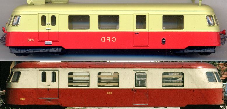

Voili, voilou:
La perspective sur les extrémités arrondies fait apparaître l'Atlas plus court, mais en fait les dimensions en long collent très bien.
Comparaison avec la photo du X248. Presque parfait!
Comparons maintenant les hauteurs des flancs.
a80d1 compar haut hom-300dpi.jpg (42.07 Kio) Vu 11176 fois
La comparaison au plan et à la photo, montre qu'il faudrait allonger la jupe d'un petit mm.
De plus, les fenêtres latérales devraient être légèrement agrandies vers le bas, et le bandeau au-dessus des fenêtres, trop large, a conduit à placer les fenêtres d'extrémités un poil trop bas. Mais tout cela est peu perceptible à l'échelle HO.
Bon, toutes ces comparaisons m'encouragent à tenter l'opération chirurgicale destinée à rétrécir la caisse. Si je suis en forme, j'allongerai également les jupes. Pour les fenêtres, on jugera en fonction du look du monstre!
