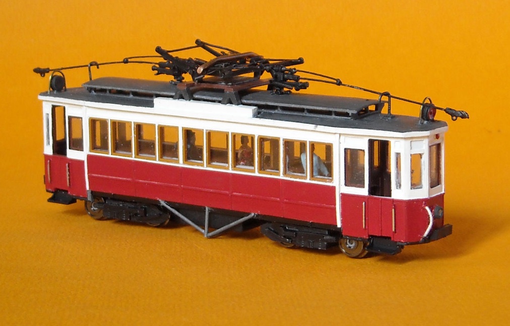

Bonjour ! voici des nouvelles d'Abran et de la motrice NLT... terminée ! :^)
Abran a écrit:(...) Tout d'abord la NLT "ready to run" sous toutes les coutures, elle m'a donné du mal mais cela m'est imputable en grande partie en raison d'une étude de faisabilité débile, j'aurais du rester sur mon idée de châssis du type 1B1. Je commenterai plus tard...
Abran est un peu dur avec lui-même ;) : la belle - à l'excepetion de ses essieux extrêmes, il est vrai - a tout de même TRÈS fière allure ! E2 E2 E2

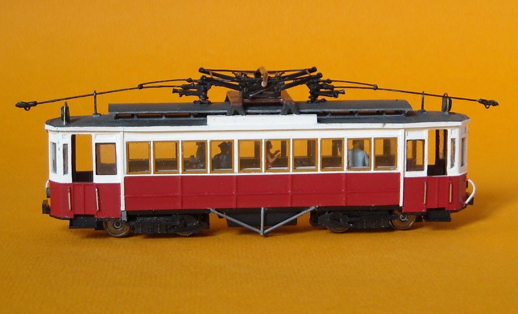

Une vue de profil...

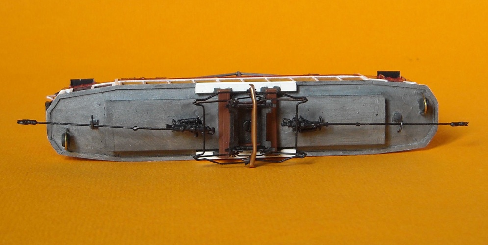

Le toit...

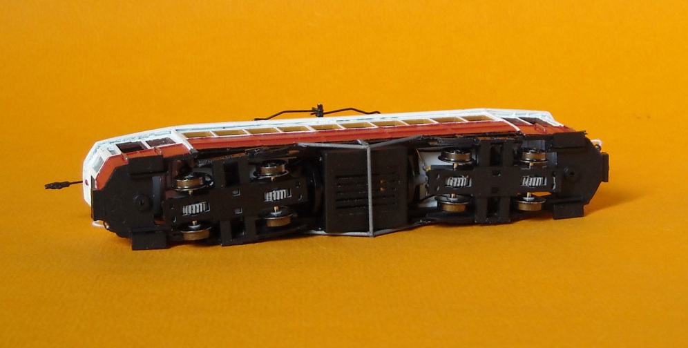

Le fameux châssis sur base Halling...

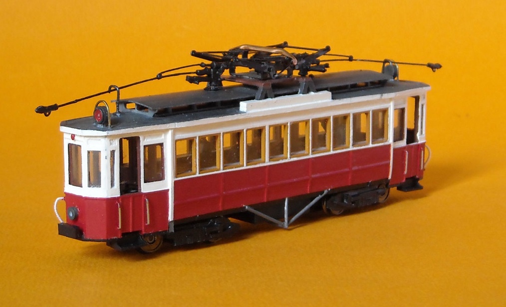

Deux belles vues "cavalières"... :rod_coeur

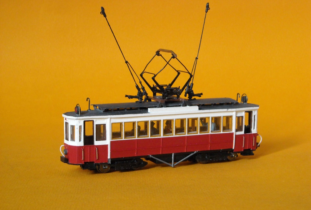

La dernière photo envoyée par Abran m'a amusé : la position des perches me fait irrésistiblement penser aux... ailes du casque d'Astérix ! :H1
À toi Abran pour les commentaires éventuels ! :F5
malletslm

Ah, je n'avais pas compris que tous les essieux étaient moteurs! Il serait donc possible de retires les roues extérieures, en gardant si nécessaire les pignons (sur des axes plus courts), et d'installer de petites roues libres montées sur des axes situés plus bas que l'axe du pignon (je ne sais pas si je me fais bien comprendre...)

La NLT donc m'a donné bien des soucis. Pas sur la caisse qui fut rondement assemblée ni sur les accessoires dont certains aimablement fournis par des forumistes (pas vrai JM ?) ... Mais si j'avais suivi mon idée première de motorisation de type 1B1, j'aurais pu ajouter deux bissels "a petites roues" et de ce fait conserver des flancs de bogie complets. Mais voilà, une étude débile plus orientée vers une solution de facilité a 2 bogies m'a amené a utiliser un châssis de type BB. L'entraînement se faisant sur les essieux avant, j'étais coïncé car ce sont justement ceux-là qui sont équipés de petites roues ! De là, les roues de grand diamètre incapables de passer sous la caisse se sont vues déposséder des extrémités des flancs de bogies, la motrice tourne tout de même sur R=270mm . Compte tenu du caractère éphémère de ce châssis (j'attends la disponibilité d'un vrai châssis maximum de traction), je ne me suis pas trop attardé dessus.
depuis le dernier envoi, un lest a pris place entre les deux toitures, j'ai placé les planchers des cabines avec les organes de choc (en réservant l'éventualité de mise en place d'organes de traction). Un autre lest est positionné dans la châssis où quelques personnages sont assignés a résidence. Fichtre, j'ai oublié les chasse-corps, je vais faire ca ce week-end !
