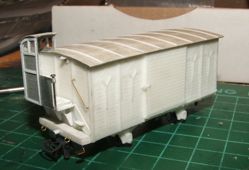

Messagepar Beyer-Garrat » 05 06 2010 à 20:40

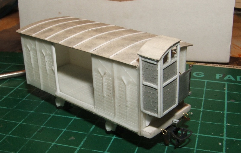

Bien a l'ombre sur la terrasse le couvert avance ... :H1 Détaillage de la face guérite avec marche-pieds renforts et main montoir
L'entaille a gauche correspond a la guérite :maitre: Et la patte du haut au volant serre frein

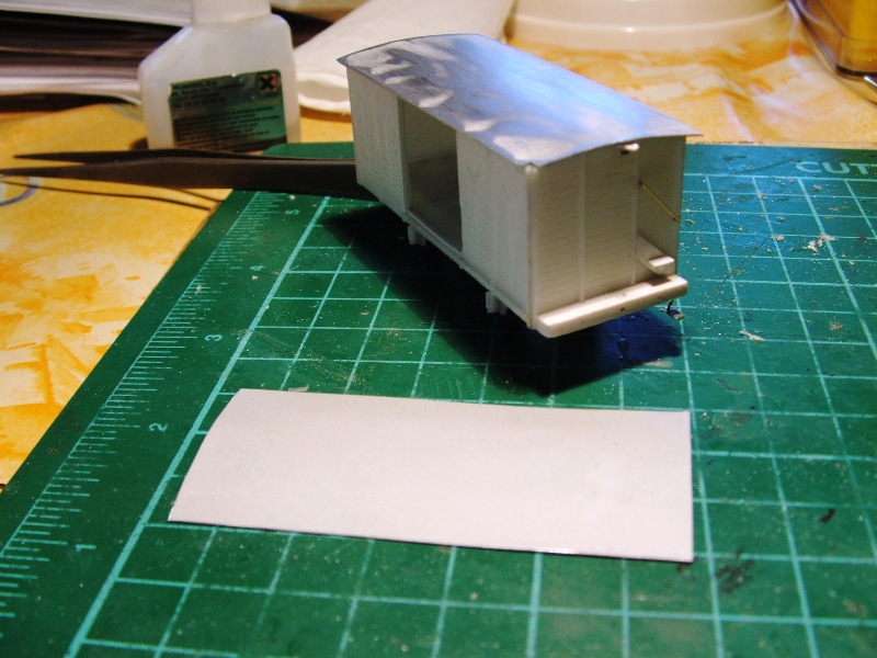

Pose du toit en tôle d'alu après un premier loupé :H2 :H2 :H2 (coupé trop court) suivi d'un ponçage avant bitumage du toit #B6

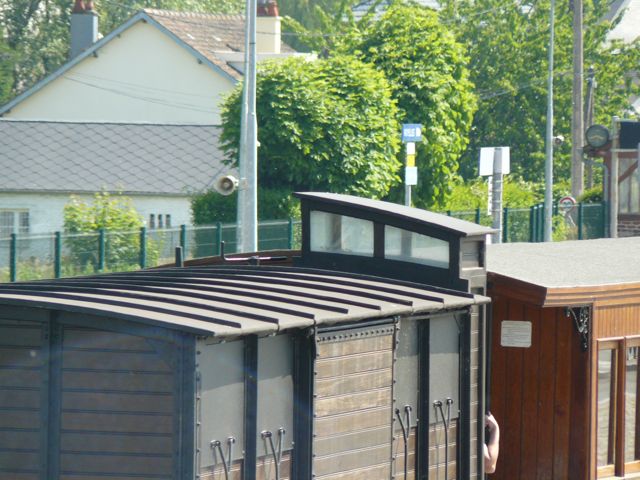

Toit du couvert à guérite K2222 sur le CFBS
Re: Peut t'on améliorer du Train d'Antan ?
Messagepar Beyer-Garrat » 06 06 2010 à 05:44
Merci pour la photo qui réponds a mon interrogation sur le nombre de couvre joints pour le toit des wagons SE #B6

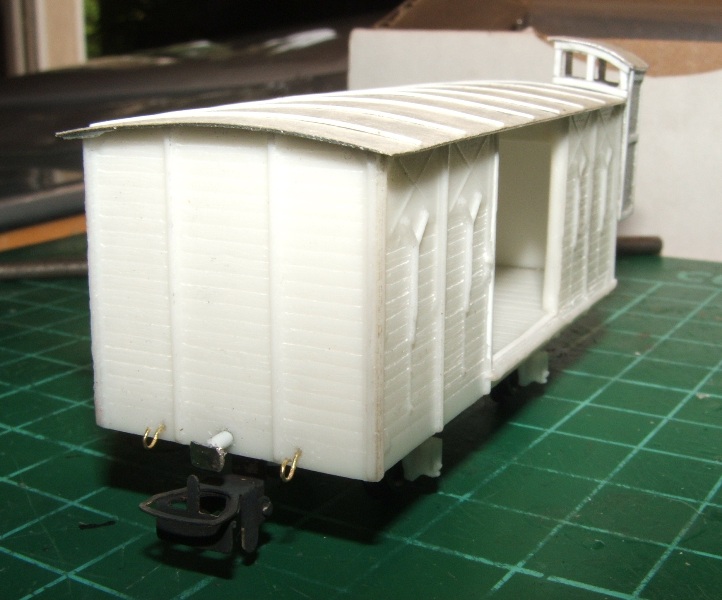

Travail du jour le revêtement du toit est posé ainsi que les couvres-joints maintenant en peinture ! #B6

E2 Superbe, les bandelettes pour tenir la toile bitumée c'est du 0,25x0,75mm?
Le toit est en fond de barquette alu ou c'est tiré d'une plaque plus épaisse?
Une fois fini ce sera une superbe présentation à mettre sur le site de TdA #B6
Messagepar Beyer-Garrat » 06 06 2010 à 19:29
Merci Kazh du :maitre: les bandelette sont en 0.25 x 0.5 mm ( ref 100 d'Evergreen. )
Le toit est en tôle d'alu de 0.6 ( en réalité de la plaque offset récupérable auprès d'une imprimerie après utilisation ) #B6
Le bitumage du toit est reproduit avec du scotch de carrossier ou de peintre .Le toit est encollé a la colle en bombe et le scotch appliqué avec un rouleau ( pour éviter les bulles) une fois sec les bords sont arasé avec une lame de rasoir et les bandelettes collées à la cyano .
