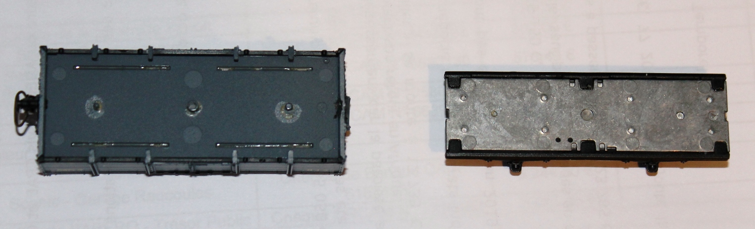

Et puis, va percer du zamak sur une surface "tarabiscotée" sans traverser le plancher en plastique ...
Tels que sont les châssis, on ne peut rien faire.
A moins d'essayer de décoller les châssis-lest de la caisse-châssis. D9

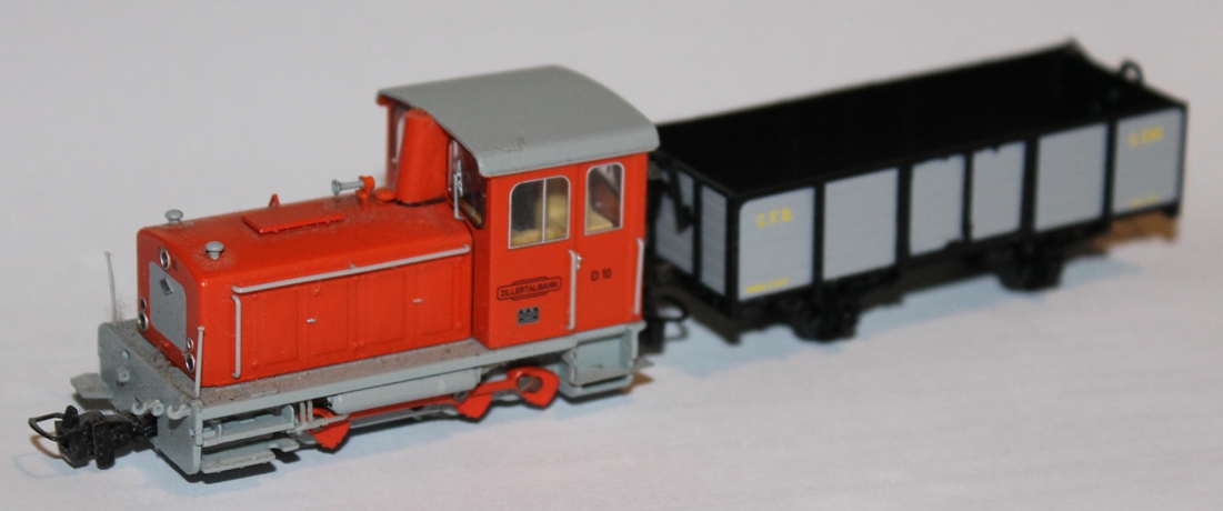

Illustration, par des photos complètement pourries, mais explicites.
Avec le tracteur Liliput, cela a vraiment "de la gueule" : même gabarit, même finition irréprochable, etc.
Mais là, tu fais quoi ?

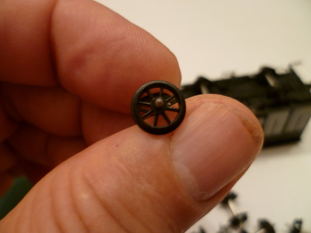

une question pour finir: les roues semblent bien noir, genre plastique ... elles sont bien métalliques ?
Dominique :F5
augerd
Messages: 2290
Re: Nouveautés : Wagons REE secondaires (Hom-Hoe)
Messagepar Beyer-Garrat » 08 09 2020 à 07:29
Bonjour Dom sympa de te revoir sur le forum .J'espère que tout va bien pour vous #B6

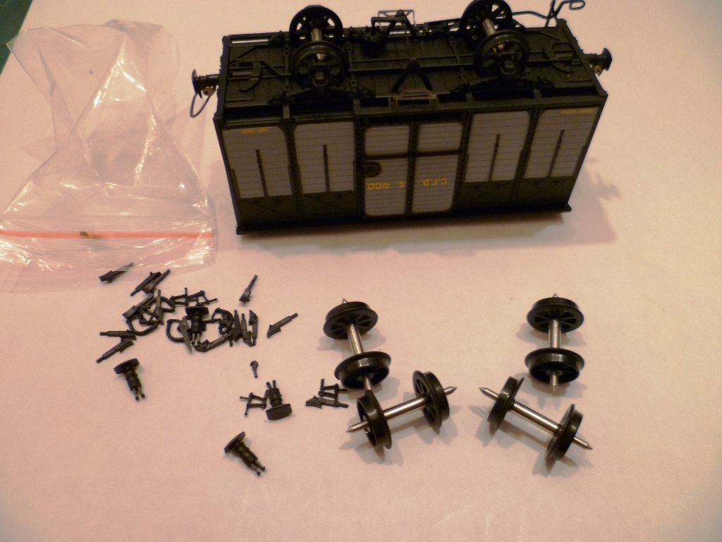

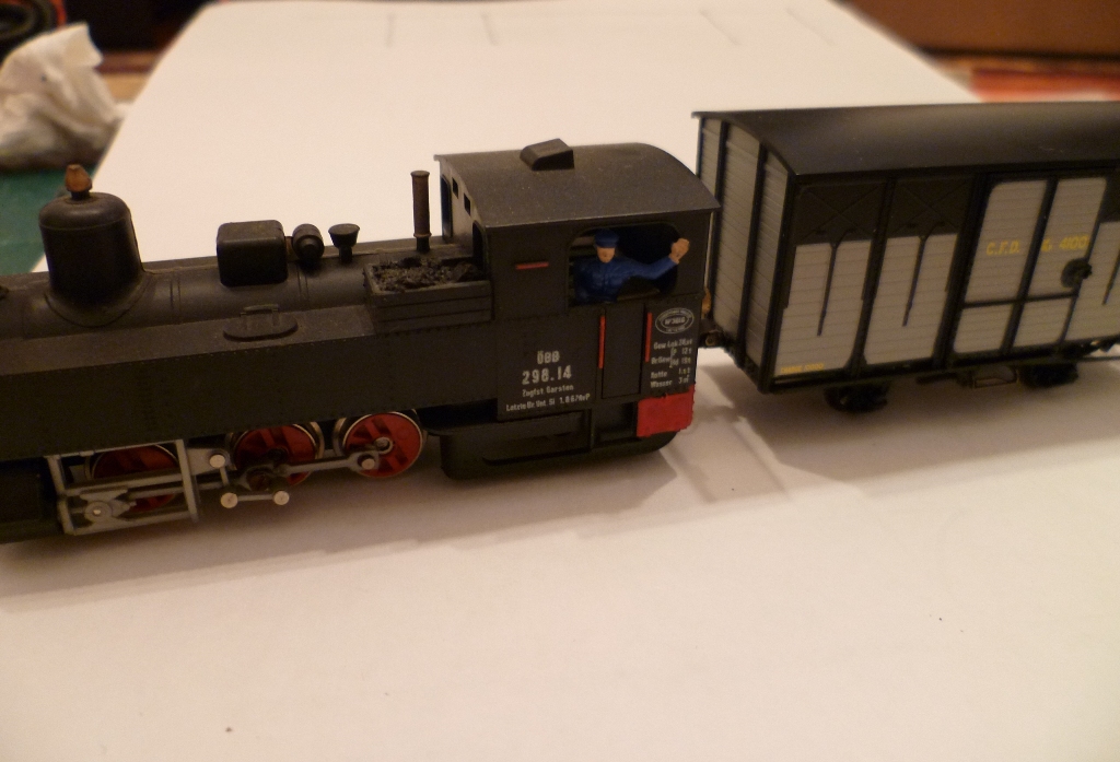

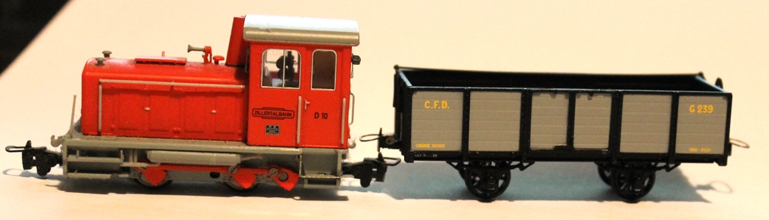

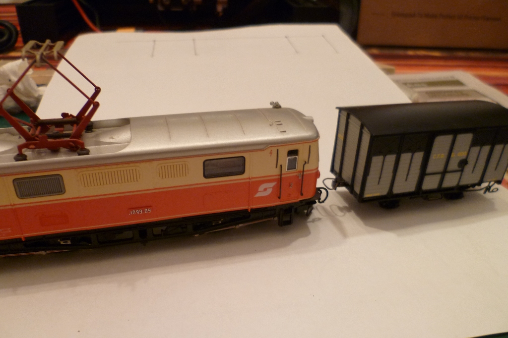

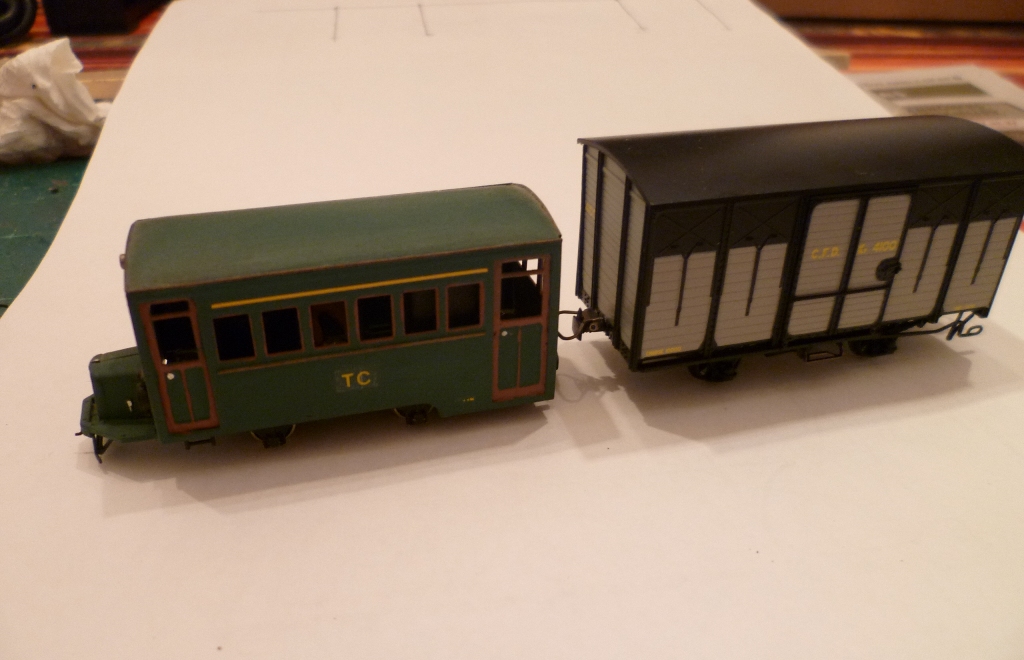

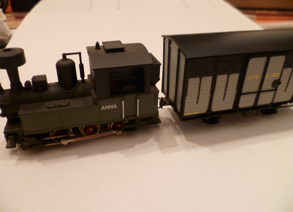

Les essieux sont en plastique ici avec la pochette d’accessoires a poser (qui me semble effectivement très petits par rapport aux différents wagons déjà en ma possession) et les essieux Hoe livrés d'origine
et ici en gros plan :
En dehors du problème de hauteur d'attelage d'origine ces wagons sont plaisant bons rouleurs,peinture correcte et surtout qui ne marque pas avec les doigts gras :H2
Il y d'autres points a revoir pour les pinailleurs que nous sommes C7 pour le moment je voudrais surtout souligner que la version Hoe (en l'état actuel des choses) est improbable et ridicule avec certains matériel moteur
comme l'Egger et le Minitrains (sauf comme Port de Carhaix de Bernarhenri ou le gabarit des engins et des bâtiments est adapté au Hom malgre une voie en 9mm.)

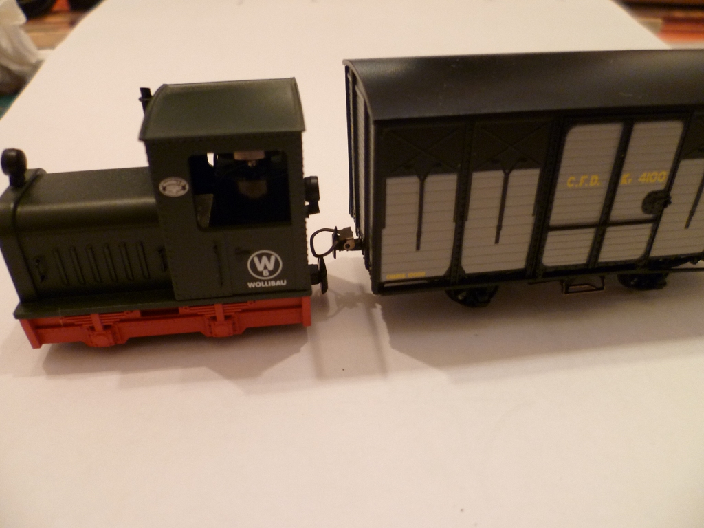

Petite revue de détail avec les matériels les plus emblématique de ces dernières années en Hoe :
Celle-ci est a mourir de rire avec du Joe Work's
Avec des engins plus gros c'est juste passable en gabarit
Conclusion si vous êtes en Minitrains Egger ce matériel ne convient pas de part sont gabarit il vaut mieux s'orienter en Hoe sur des engins lourd Bémo, Tillig pour les principaux :maitre:

A titre indicatif, la séparation châssis-caisse se fait facilement, du moins sur l'exemplaire que j'ai testé.
La colle semble être une sorte de "néoprène" qui n'a pas durci.
Du coup, percer le châssis-lest ne pose plus de problème.
Un trou, un taraudage et on visse un attelage ou un boitier d'attelage articulé.
En voilà une, de solution.
Mais on est loin, très loin du grand public et du "prêt à rouler", non ? :mrgreen:
