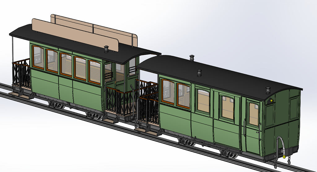

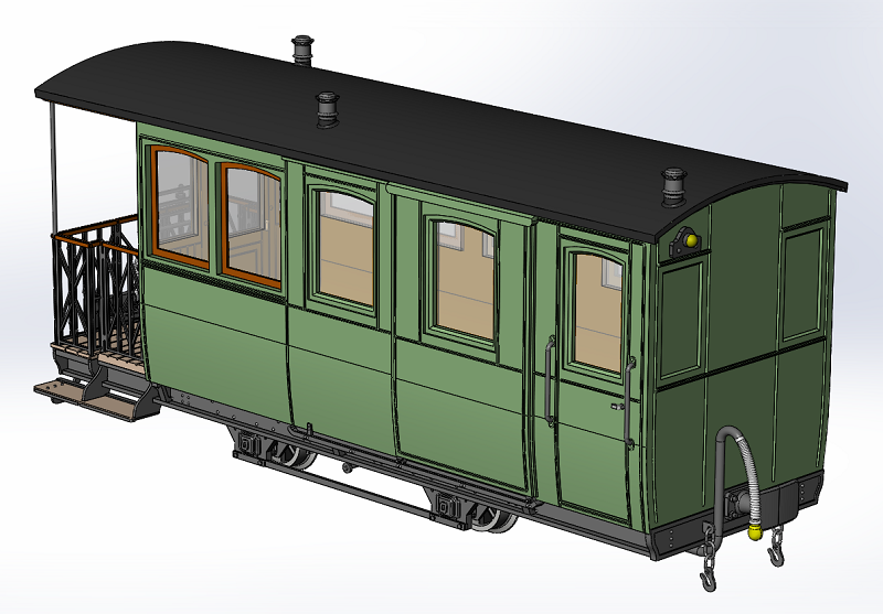

Extérieurement le fourgon est terminé (sauf les marchepieds du compartiment POSTE et il restera à peaufiner l'aménagement intérieur et à vérifier quelques jeux d'assemblage sur les pièces de l'ensemble châssis-longerons modifiées par rapport à la voiture). :D
Et en compagnie de sa petite sœur :

il n'y a pas de marche pied devant la porte coulissante ?? c'est peut être une raison de la fermeture par l'intérieur ?? :D3

Et non pas de marchepied devant la porte coulissante ...

Etonnant, oui, parce que pas courant mais bien pensé : la porte d'accès au fourgon se trouve juste à côté et la présence de marche-pieds
est souvent gênante lors du chargement dans la mesure où ils éloignent le chargeur du bord du fourgon ce qui le force à travailler bras plus tendus
ou "un peu tordu". :idea:

ah une question: c'est quoi l'entraxe des essieux ??? c'est histoire de savoir si je cale mes bricolage de châssis EB dessus ;)

2m00 Dominique. Comme elles sont au 1/76 strict : 26.3mm. ;)
YVES : c'est justement cette première vue (en N&B) qui me confortait dans l'idée de pas de marchepied. Quand j'ai trouvé celle mise par Beyer, j'ai mis ça sur le copte d'une illusion optique car mon fichier est moins bon que celui que tu as mis.
Le problème c'est qu'on ne pourra pas faire avec ou sans en decidant simplement de ne pas monter le marchepied. Car il y en a toujours un sous la porte du compartiment POSTE et dans le cas où il y en a sous la porte roulante, c'est le même unique MP prolongé. Pas deux différents. Ou alors je fournis les deux. Je vais y penser en me rasant la prochaine fois ... ;)

Si tu ne veux pas le mettre, tu le coupes C7 Suffit juste de prévoir assez de points de fixation #B5
