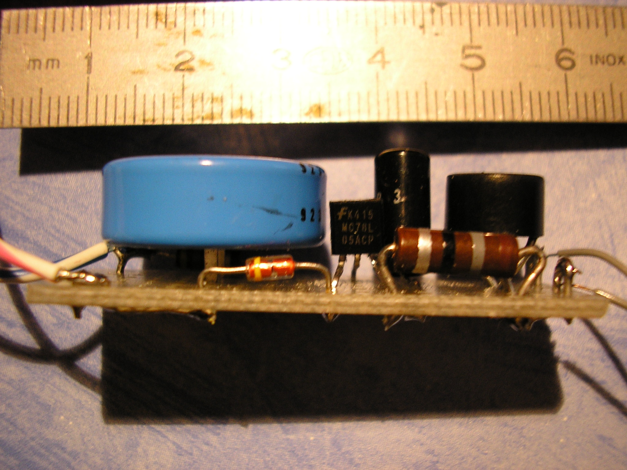

Il y a divers types de solutions à ta question, voila celle que j'ai déjà employée pour des feux de fin de convoi.
C'est du fait maison, ça existe aussi sous forme de prêt à monter.
Le coeur de ce montage est un condensateur de type supercapa, forte capacité, mais tension limitée, à respecter sous peine de surchauffe importante ou d'éclattement.
Il est alimenté via un redresseur, un pré-filtrage (en cas d'alimentation pulsée, cela améliore un peu le temps de charge), une résistance pour limiter l'appel de courant en début de charge, un régulateur pour limiter la tension, une diode pour éviter que la supercapa ne se décharge dans le régulateur.
Cet exemple est fait pour une voiture HO VN, sans trop de contrainte de place, l'autonomie est de plus de 10 minutes.
Cela peut être amélioré pour augmenter un peu l'autonomie, ou reduire l'encombrement.
