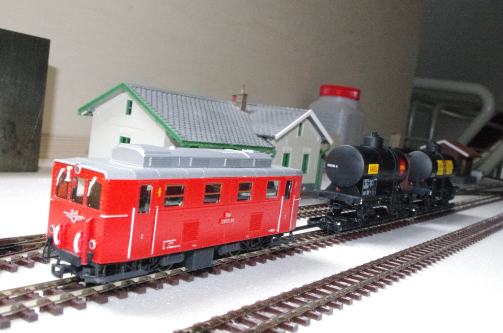

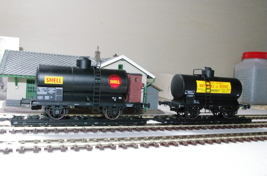

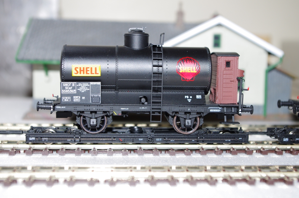

Bonsoir et merci Ian pour ces explications, c'est amusant de voir ces belles petites citernes sur ces genres de skate #B6 , ton réseau a l'aire bien sympa :rod_coeur, ce serait possible de voir d'autres photos ?

La rame visible sur les photos plus haut circule sans problème tant en traction qu'en refoulement sur mon petit réseau. Il est vrai que le centre de gravité élevé de l'ensemble demande une voie parfaitement posée et une vitesse limitée (et réaliste). Une U n'est pas assez puissante pour tracter la rame, il faut faire appel à une 399 Roco ou une 2095 Stängl.
Si sur le Zillertalbahn des convois de 12 Rollwagen sont courants, on peut voir circuler sur d'autres réseaux (notamment sur le Mariazellerbahn) des compositions réduite à une seule pièces. Ce serait quand même dommage de se priver d'une telle animation.
