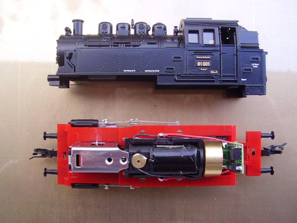

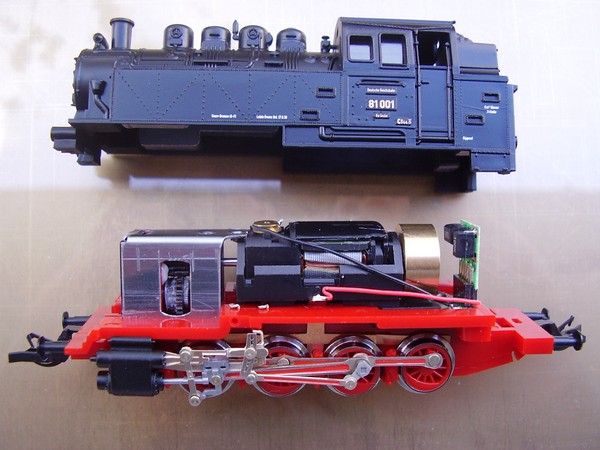

Comme Kazh Du a mis les photos du châssis de la BR81 Tillig, je remets les deux photos du châssis de la BR80 Roco pour comparaison. Pour les dimensions... je vais laisser travailler Sixtifs, qui sera plus précis que moi ! :H1

On voit déjà que le moteur de la Roco est haut placé, au milieu de la chaudière. Il est donc impossible de reproduire une loco à chaudière basse, style Corpet ou Pinguely.
Par comparaison avec le châssis Tillig, j'évalue l'empattement à 26,5mm, soit 2,30m à l'échelle, et le diamètre des roues à 9mm, soit moins de 80cm à l'échelle. Je ne vois pas grand chose qui colle avec une locomotive ou un locotracteur français connus.

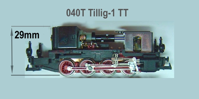

Je viens de m'amuser à faire des profils comparatifs de trois versions de la 040T Tillig-Berliner TT:
040T Tillig-2 TTred.jpg (61.74 Kio) Vu 13199 fois
040T Tillig-1 TTred.jpg (50.47 Kio) Vu 13199 fois
040T Berliner TTred.jpg (54.01 Kio) Vu 13199 fois
On voit que la conception générale n'a pas changé. Le châssis et la transmission sont restés les mêmes.
A noter que dans les versions anciennes il est assez facile d'avancer ou de reculer le moteur en tronçonnant l'axe en plastique qui s'adapte sur l'axe du moteur et en le réparant avec un tube de laiton.Il est même possible de désaxer légèrement le moteur.
