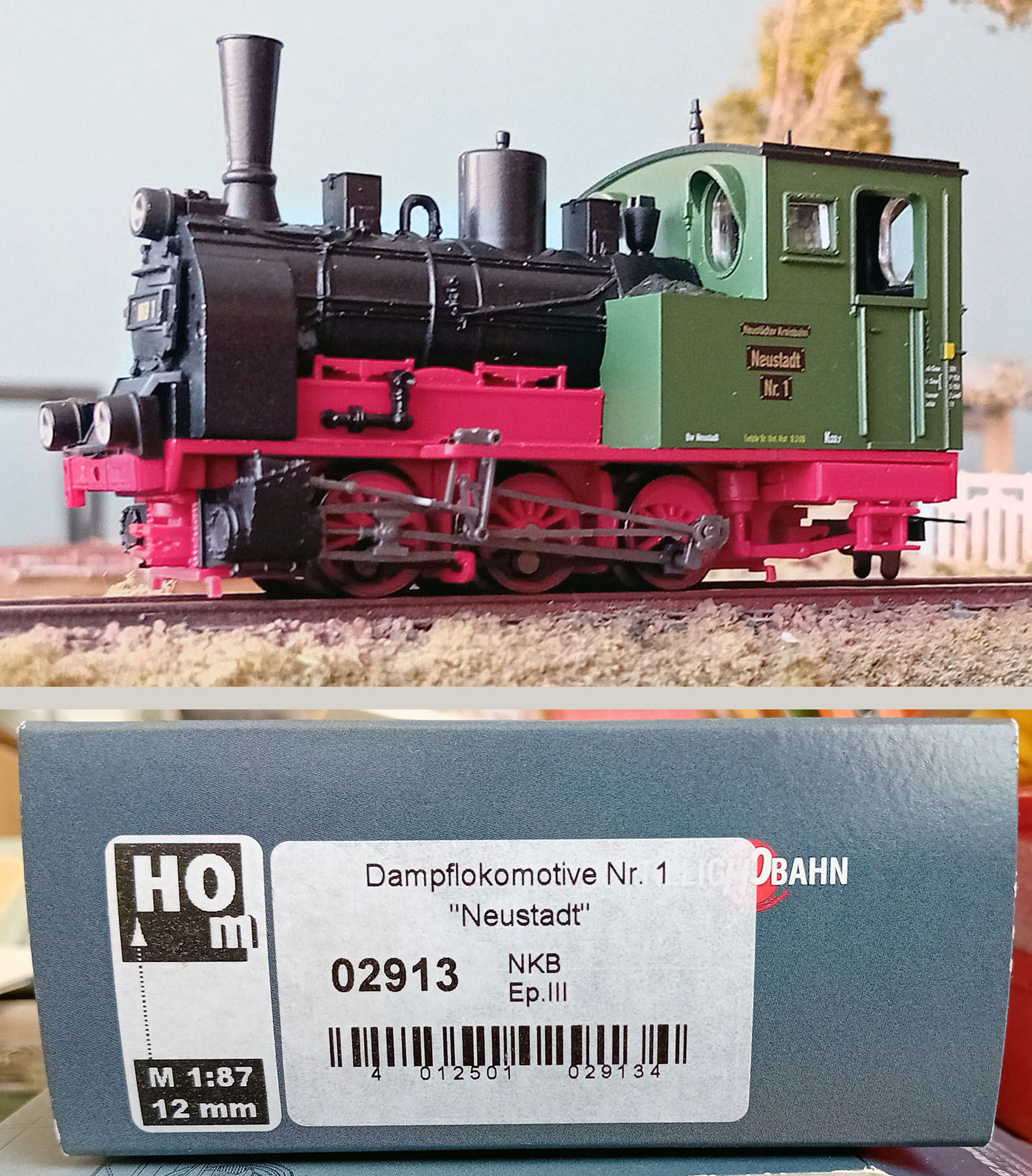

J'ai acquis chez Tillig cette locomotive, version analogique :
Elle a été rôdée chez moi, puis à tourné à Châtellerault pour ExpoModel's jusqu'à ce qu'une fumée suspecte sorte de la cabine (et pas de la cheminée #B8 ). J'ai d'abord pensé qu'il y avait une cochonnerie qui bloquait un engrenage quelconque, c'est une chose presqu'habituelle, et que du coup le moteur chauffait : arrêt immédiat et retour dans sa boîte.

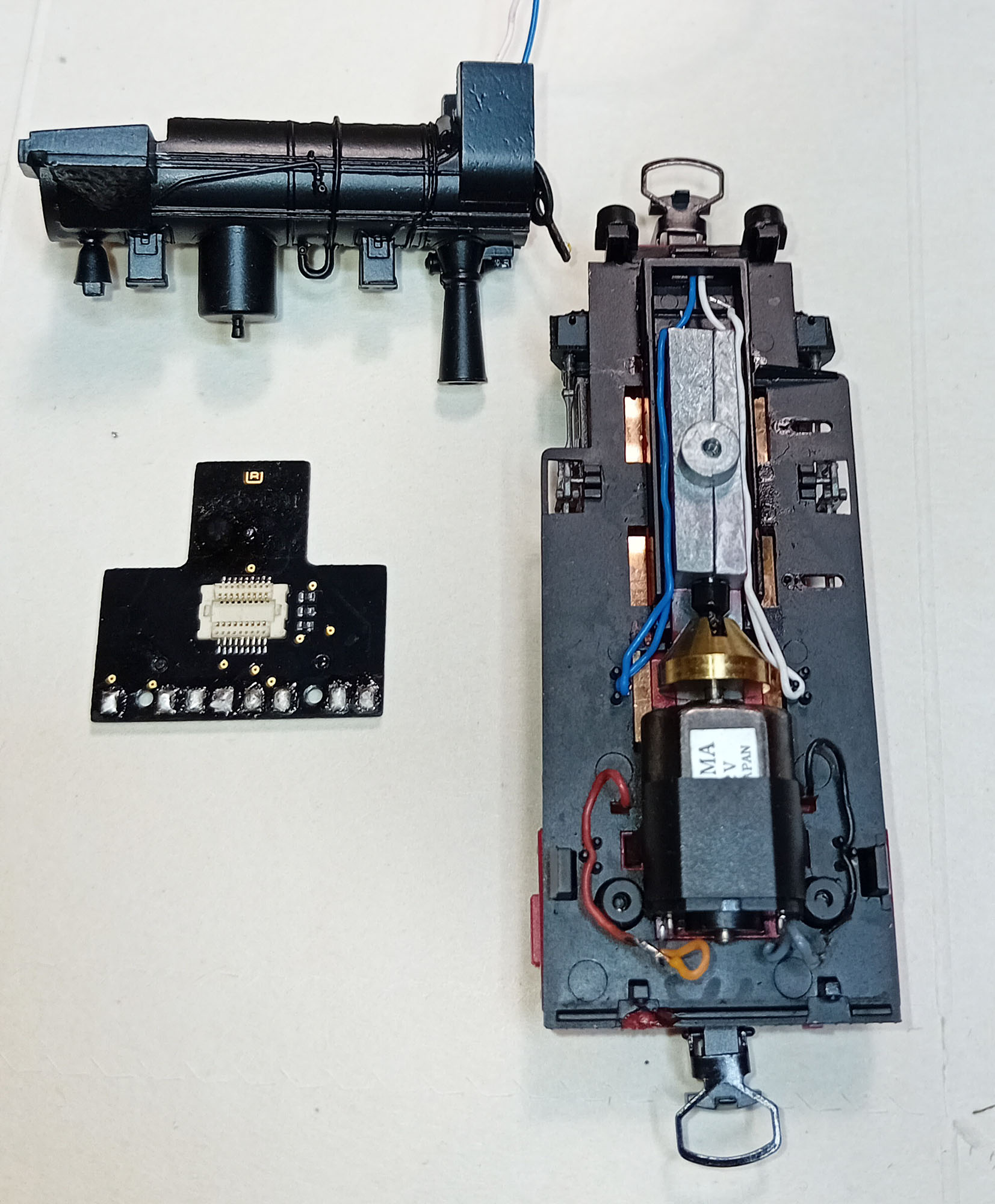

Donc démontage en règle de la "carrosserie" :
(Mais pourquoi y'a-t'il autant de fils ?)

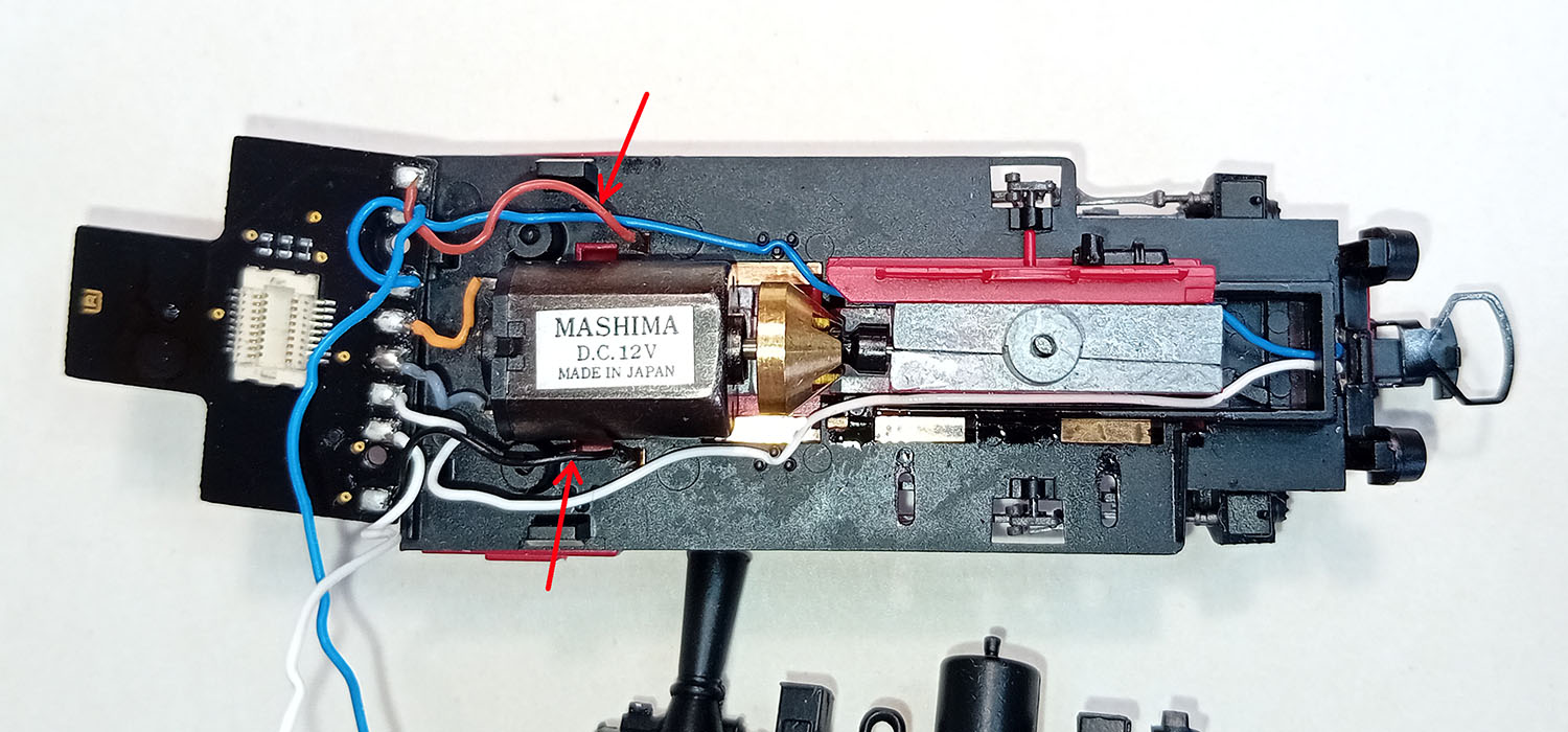

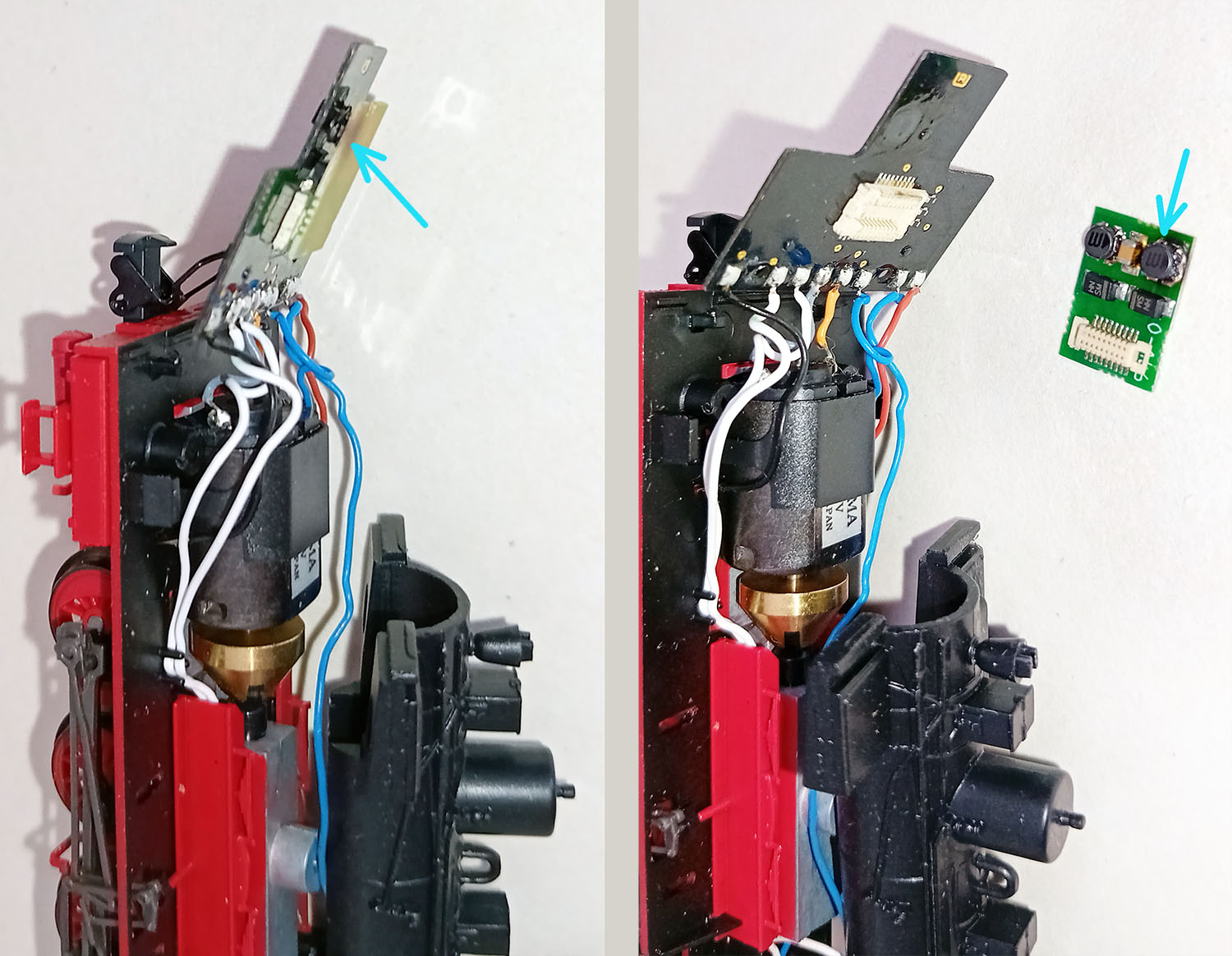

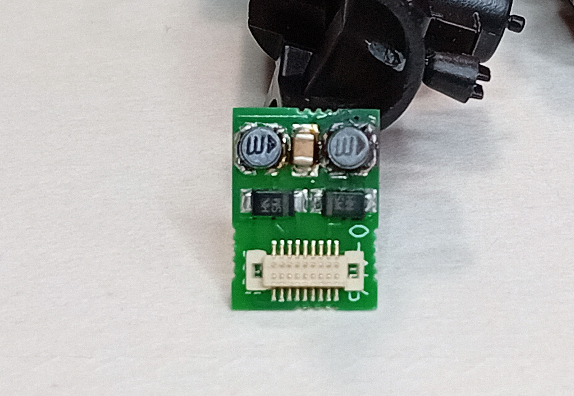

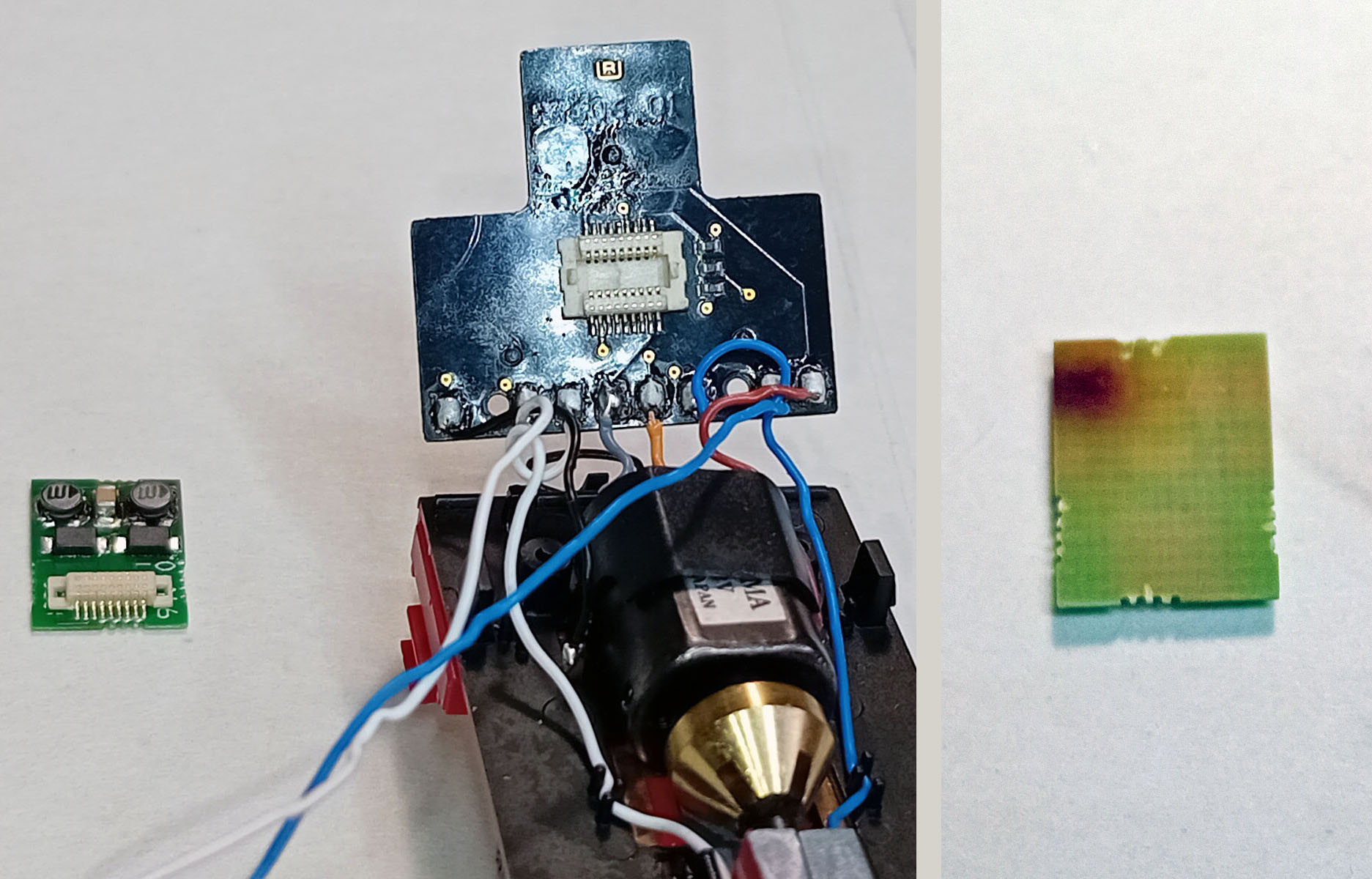

Après expertise, il semble que ce soit un machin rond situé sur la plaquette arrière qui ait fumé, laissant une belle trace sur le support de circuit imprimé, et sur le support en plastique noir de ce support :
La plaquette est branchée sans soudure mais avec une sorte de prise. Elle se dépose facilement.
Ça n'est donc pas le moteur, la transmission ou les prises de courant qui sont à mettre en cause, mais le bazar qu'on ne trouve pas sur d'autres engins moteurs, qui tournent très bien, pourtant !
Grâce à l'excellente notice, j'ai poussé plus loin le démontage, permettant de voir la circulation des fils électriques et le moteur 12V DC :

Le machin rond est une self antiparasite sur un pot en ferrite soit tu vires la plaquette ou tu court circuite
la self cela devrait fonctionner. :maitre:

Oui la plaquette doit supporter les résistances chutrices pour alimenter les leds qui ne fonctionnent
qu'en 2,5v.
Pour court circuiter les selfs simple tu places un fil entre les deux bornes. :maitre:

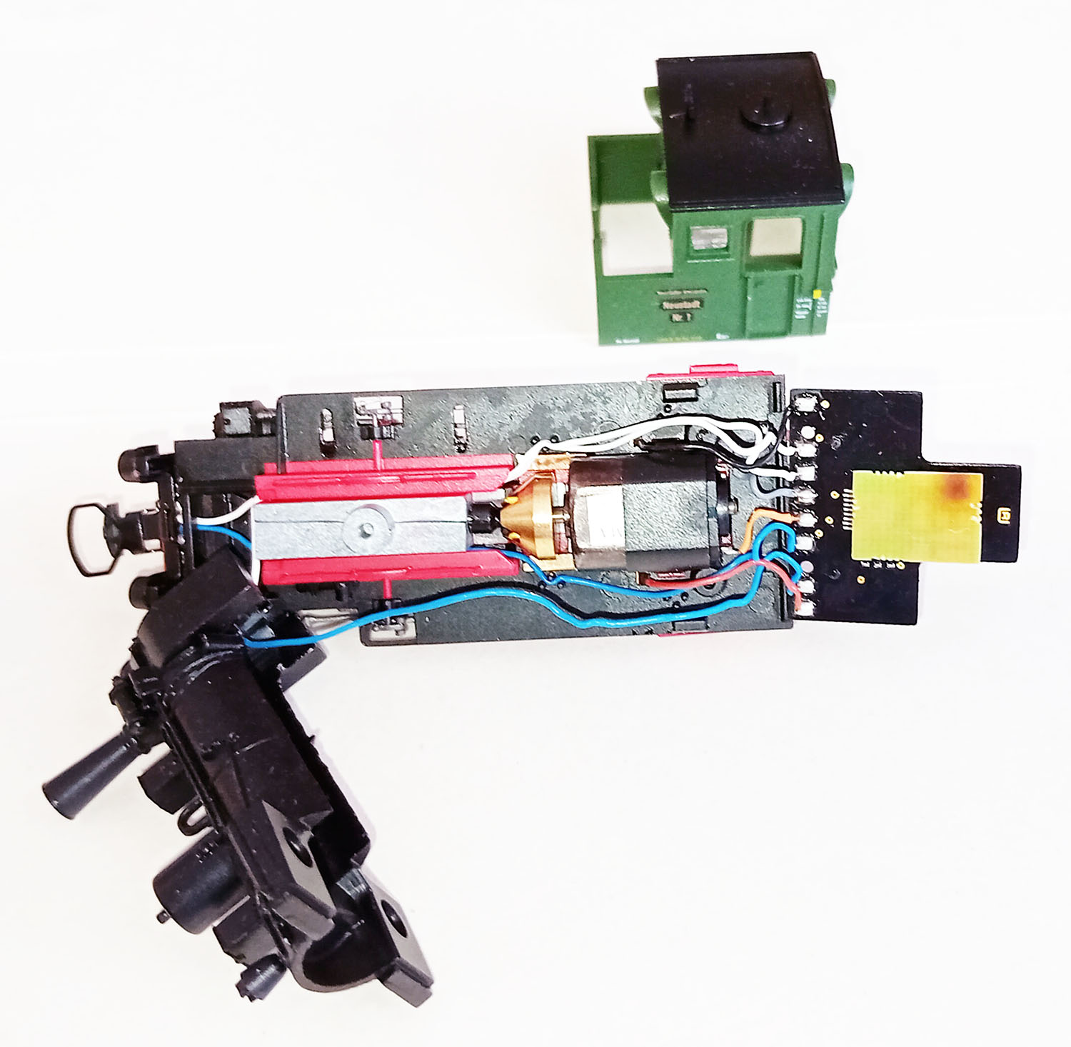

À vrai dire, je n'arrive pas à repérer les cheminements des différents circuits, z'ont tout enveloppé de noir et le dos de la plaque est vierge (sauf le coup de chauffe) :
Ah, j'ai oublié de préciser que la plaque fait 9 x 13 mm, et que je n'arrive pas à lire ce qui est écrit sur les différents composants, même à la méga-loupe (sauf les "m", qui se lisent sans loupe) :

Tu débranche tous les fils et tu raccorde les Gris et Orange du moteur sur les Rouge et Noire du captage (ça ne ferra pas de scandale :H2). Si la machine ne fonctionne pas dans le bon sens tu inverse le sens du branchement.

Les résistances pour les diodes ça doit être les rectangle sur la plaque verte, tu dois avoir la valeur dessus. On verra ça à la prochaine expo pour les recâbler. Sinon, pour le moteur, c'est comme ils ont dit les autres :maitre: ça ressemble à un interface NEXT18 pour venir plugger un décodeur à la place de ce "bouchon"

Bon, voilà, j'ai dessoudé tous les fils de la plaquette support et branché le moteur en direct, en connectant les fils entr'eux plutôt que de souder au c*l du moteur pour le chauffer le moins possible :
....et :E9 :E9 ... ça fonctionne #B6 :ipb-251 !!!!
Comme quoi tout le reste ne sert à rien d'autre qu'à tomber en panne et faire chsuer son monde H4 :C1 .

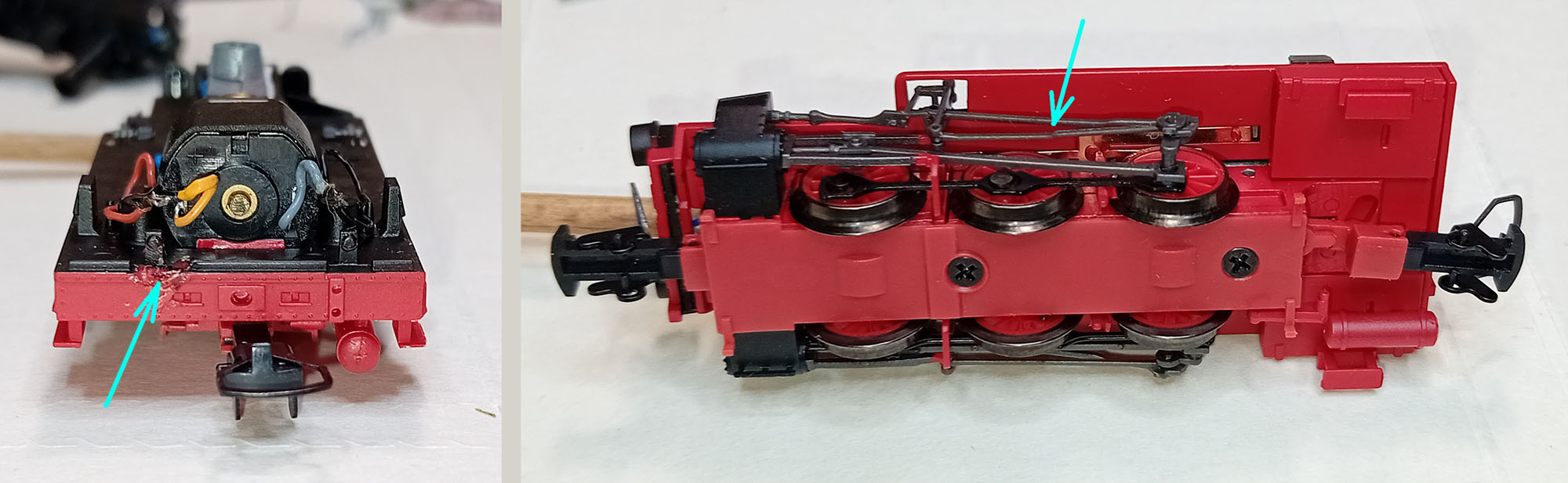

La première version de cette machine était quand même mieux, avec ses bielles en métal et ses phares fictifs. L'éclairage de la nouvelle version est éblouissant. Tant mieux s'il n'est plus là. Quant aux bielles Tillig en plastique, elles se cassent rien qu'en les regardant !!! D9

Voici l'ancienne version du châssis, avec ses bielles en métal. A condition de le noircir un peu, l'embiellage était très satisfaisant.
Là, ce n'est pas la même superstructure, c'est une version assez rare représentant l'exemplaire (unique) qui a circulé sur Dunières-St-Agrève.
J'avais pu me le procurer pour un prix raisonnable grâce à Abran. Si j'avais pu en dénicher un autre exemplaire, j'aurais reproduit la version CFR, verte avec ses caisses à eau additionnelles.
