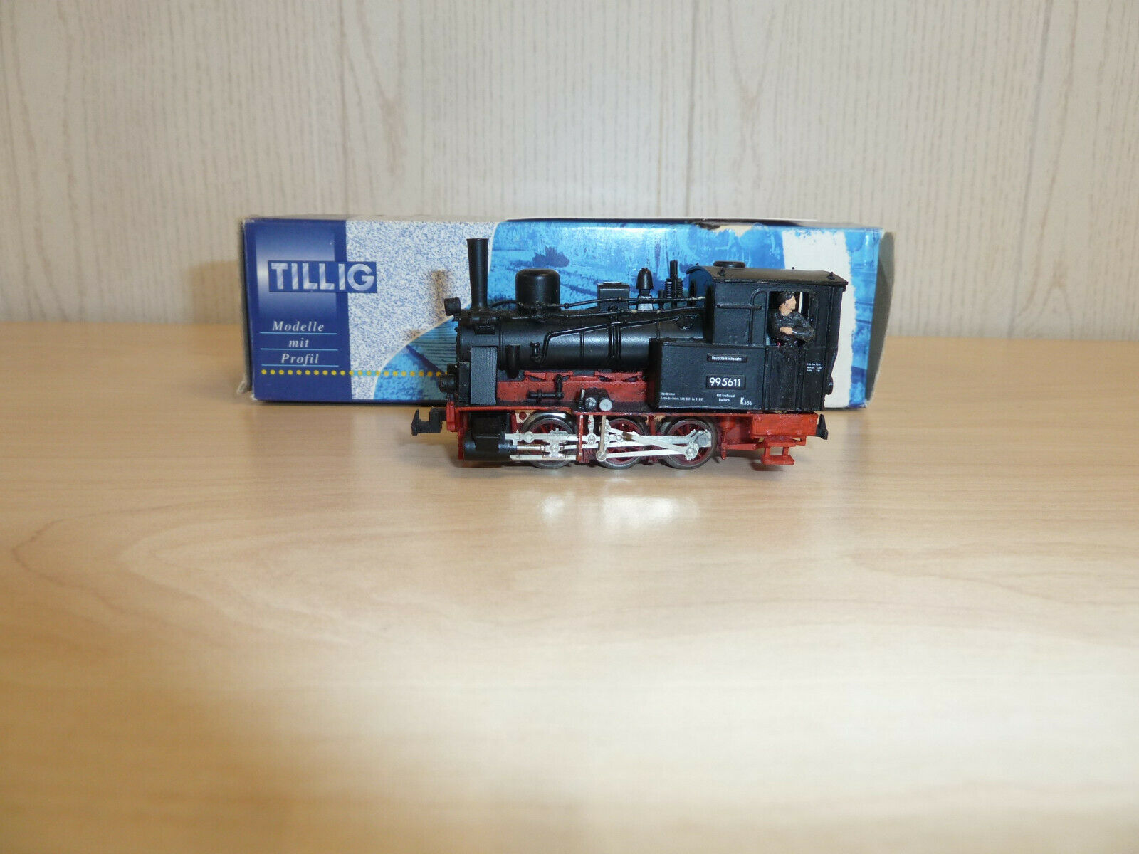

Tout d'abord une photo du modèle Tillig 02911 acheté d'occasion sur Ebay pour une somme raisonnable, mais en état moyen.

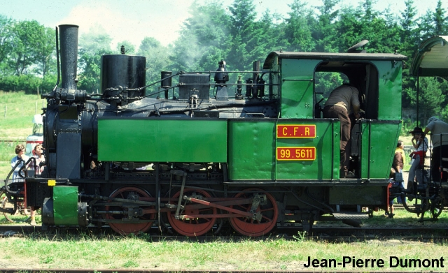

Et enfin une photo du modèle modifié par les CFR pour circuler sur Dunière St Agrève (photo déjà publiée ici):
99 5611 CFR.jpg (265.51 Kio) Vu 3475 fois

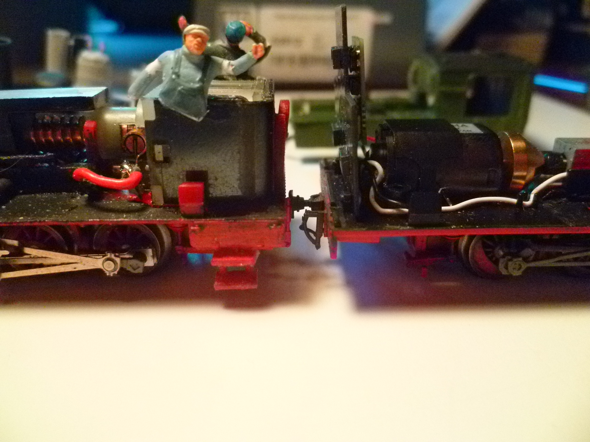

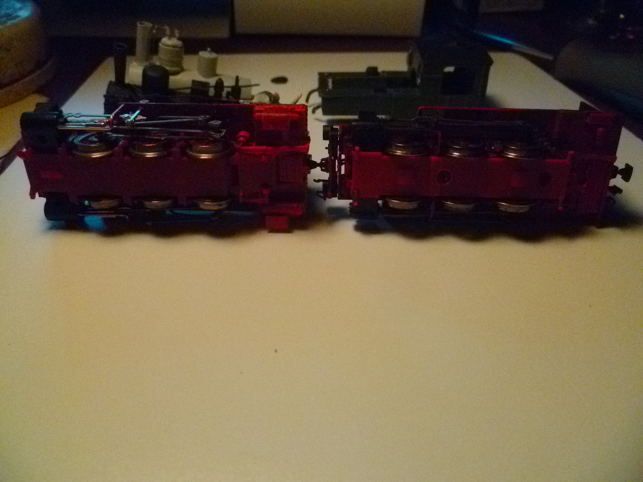

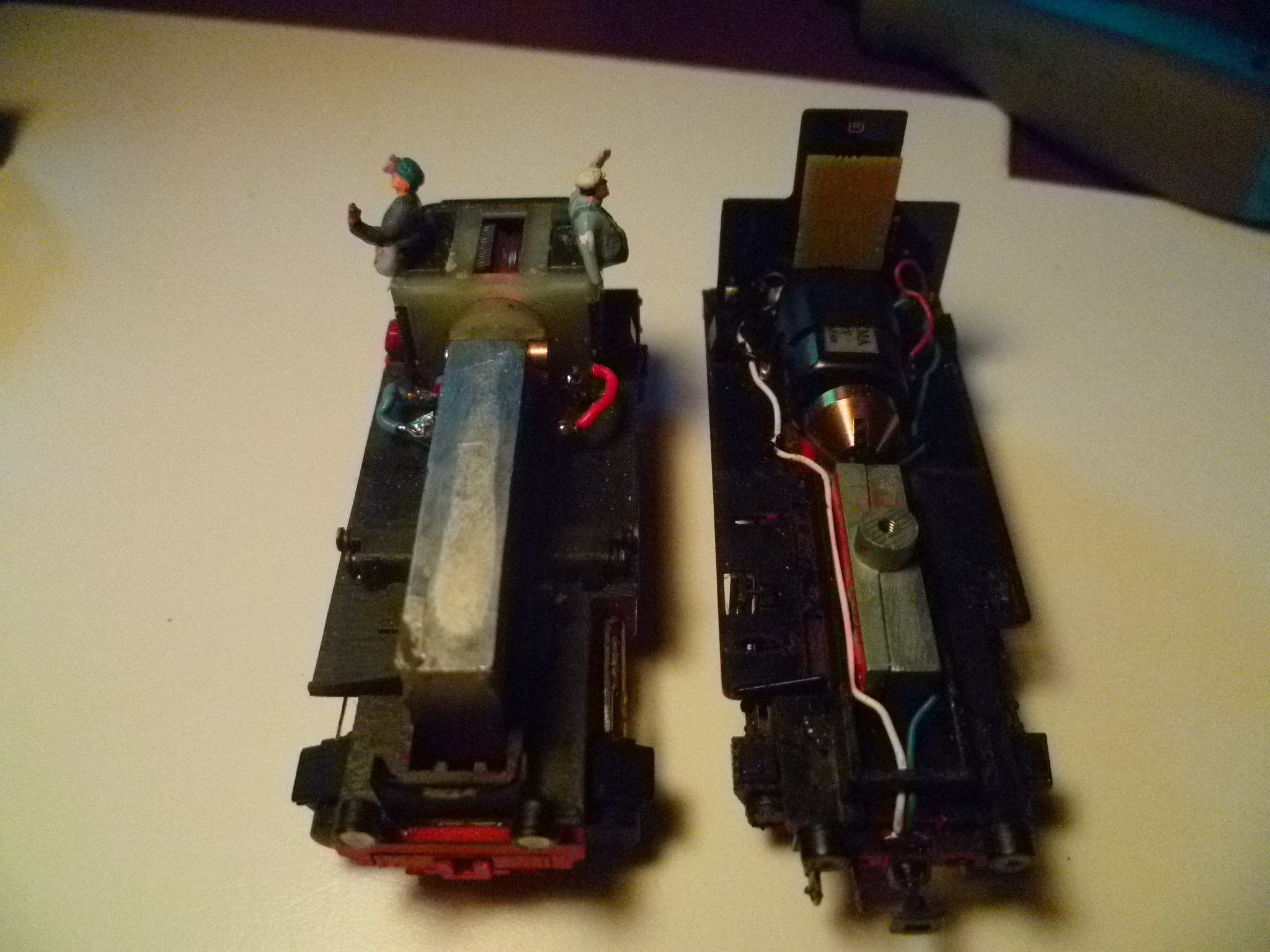

Voici pour commencer (sur une idée de Tyrphon que je remercie) la comparaison entre deux châssis Tillig :
le châssis de la 02911 (99 5611) avec un moteur plus gros et sans volant d'inertie, pas d"éclairage et pas de fiche NEM pour décodeur
le châssis de la 030T dernière génération 02912 de Tillig avec feux avant et arrière, volant d'inertie, prise décodeur et un moteur beaucoup plus petit.
A gauche ancien châssis 02911, à droite 02912
comparaison des moteurs...
Conclusion : après essai, la caisse de la 5611 s'adapte sur le châssis nouveau, la seule petite adaptation consistera à encastrer légèrement les deux fils d'alimentation des feux avant au niveau de l'encastrement avant de la chaudière.
Dernier point : la chaudière de la 5611 est en plastique, celle de la 02912 est en métal, d'où le lest plus important sur l'ancien châssis.
A suivre, bon modélisme...

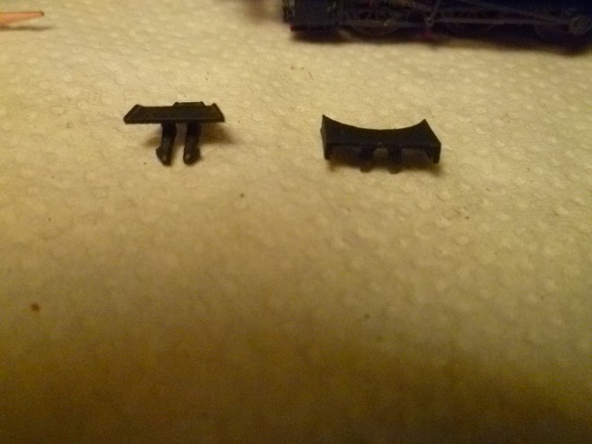

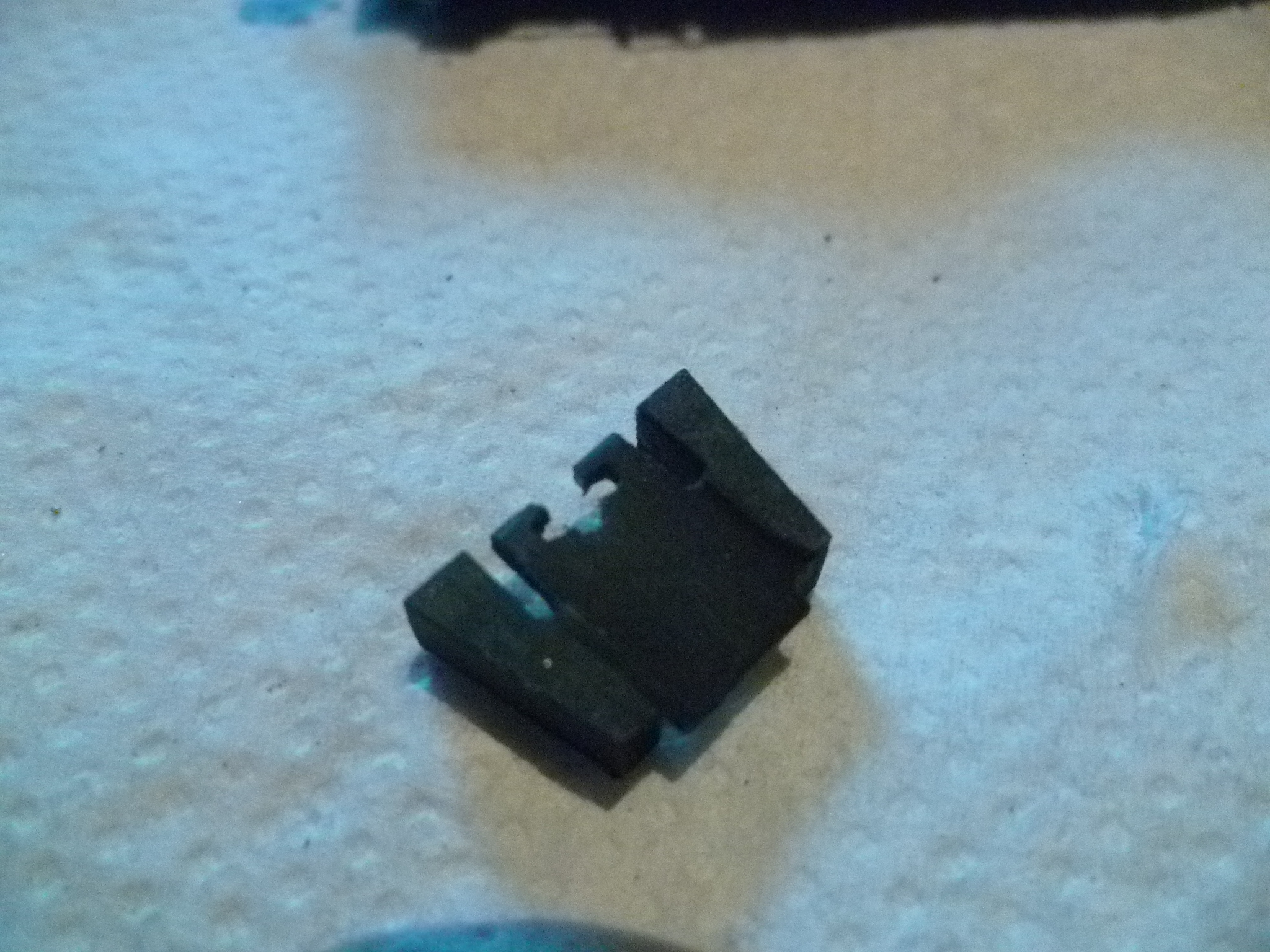

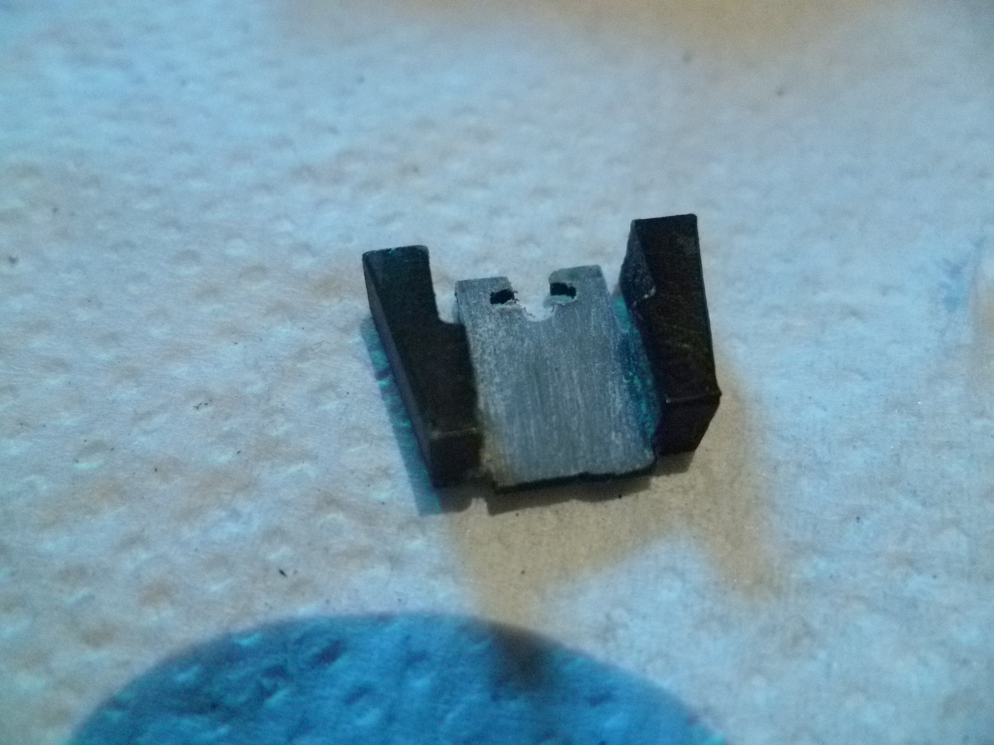

Aujourd'hui quelques détails sur la modification du support de chaudière pour l'adaptation au nouveau châssis.
Il faut limer légèrement côté intérieur et côté extérieur pour affiner l'épaisseur, sinon ça ne rentre pas, ou alors en biais.
Il est nécessaire aussi de donner un petit coup de lime tiers-point en bas de la pièce pour réserver le passage des fils d'éclairage.

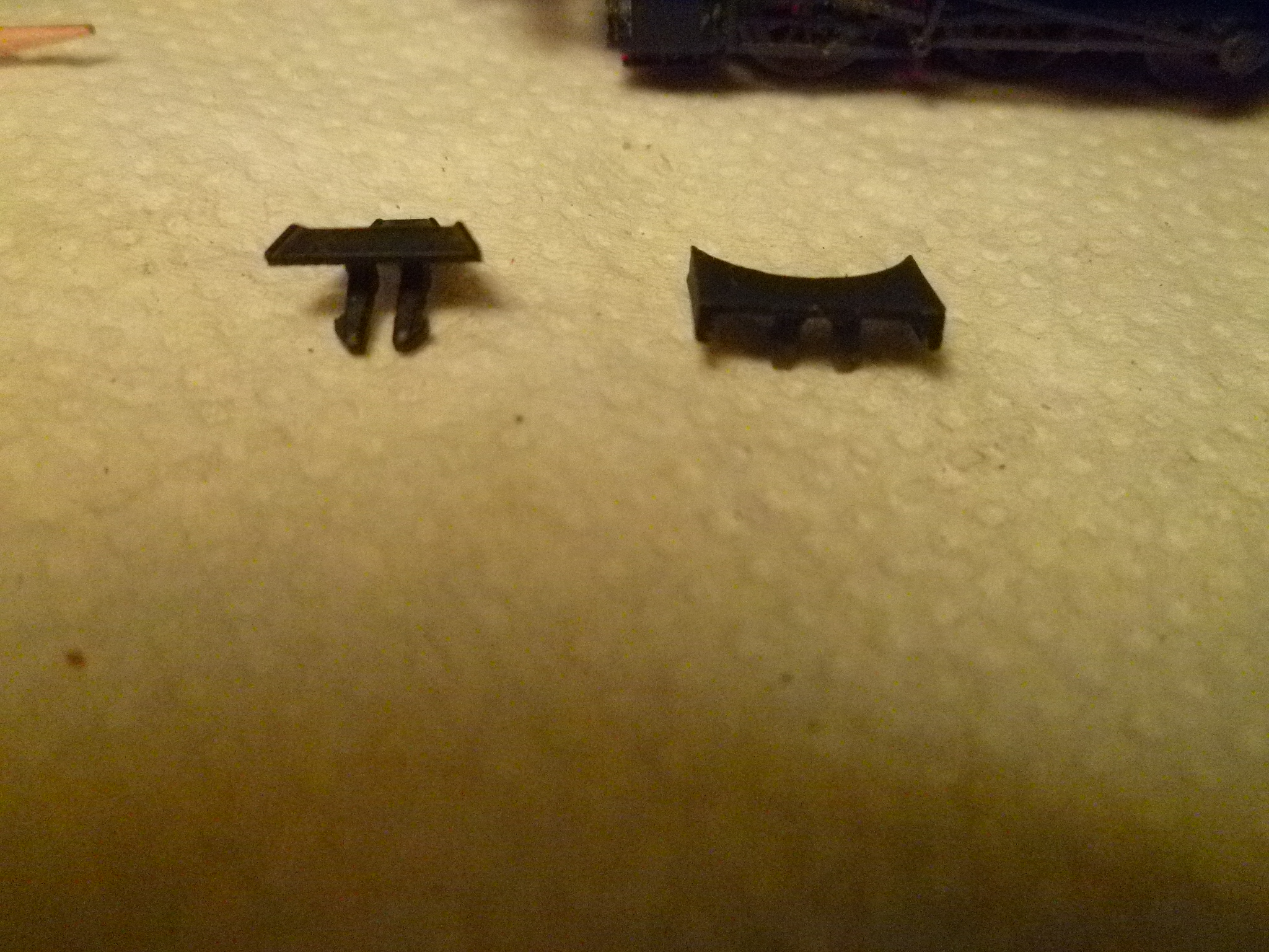

Pour le remontage de la chaudière sur le nouveau châssis, je conseille d'utiliser de préférence la petite pièce de fixation d'origine (à droite) et non celle du nouveau châssis, car elle correspond mieux à la forme de l'avant de la loco, et je pourrai lui ajouter une plaque de clinquant avec les quelques rivets nécessaires (voir les photos NB des locos d'origine).

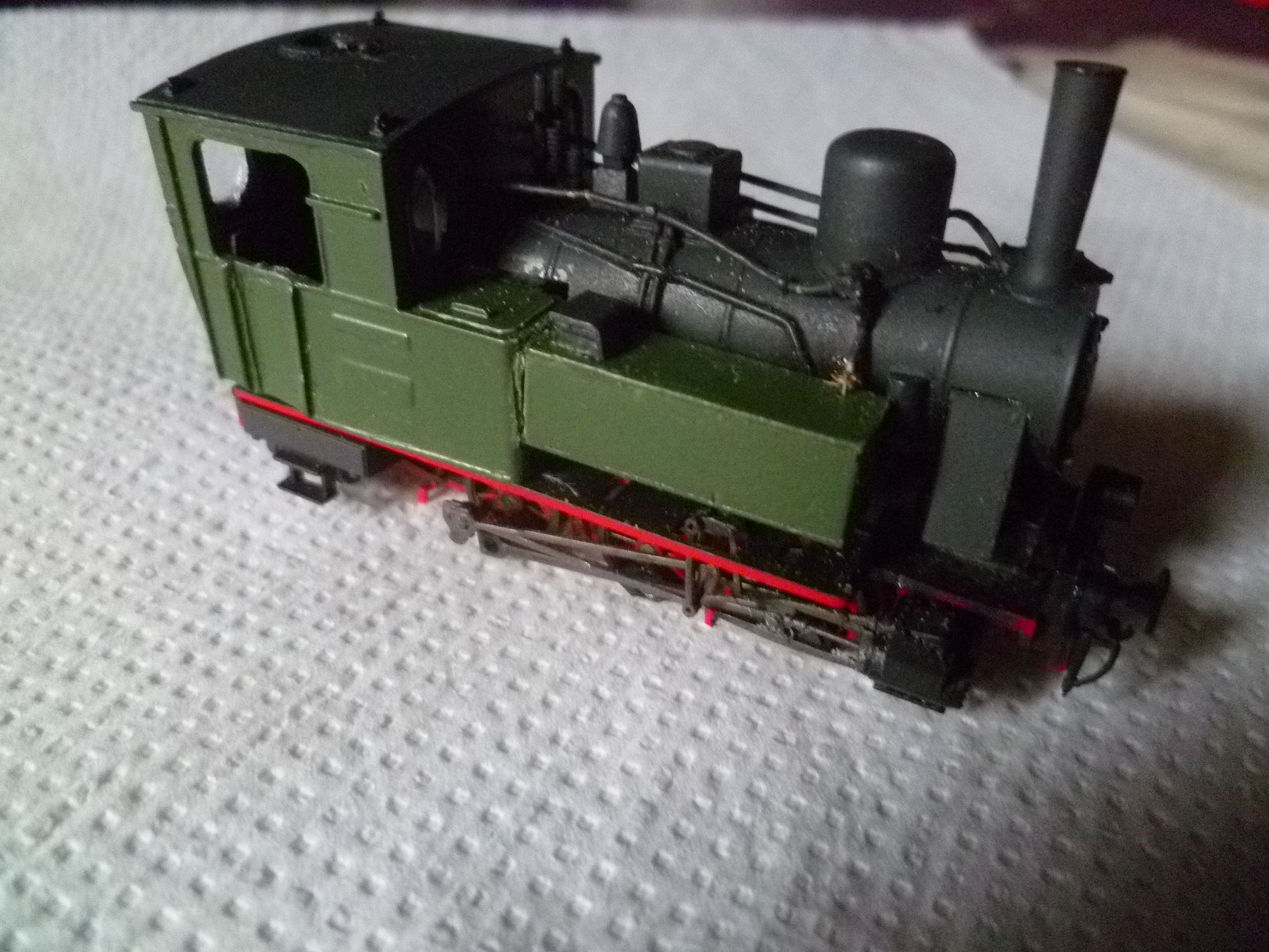

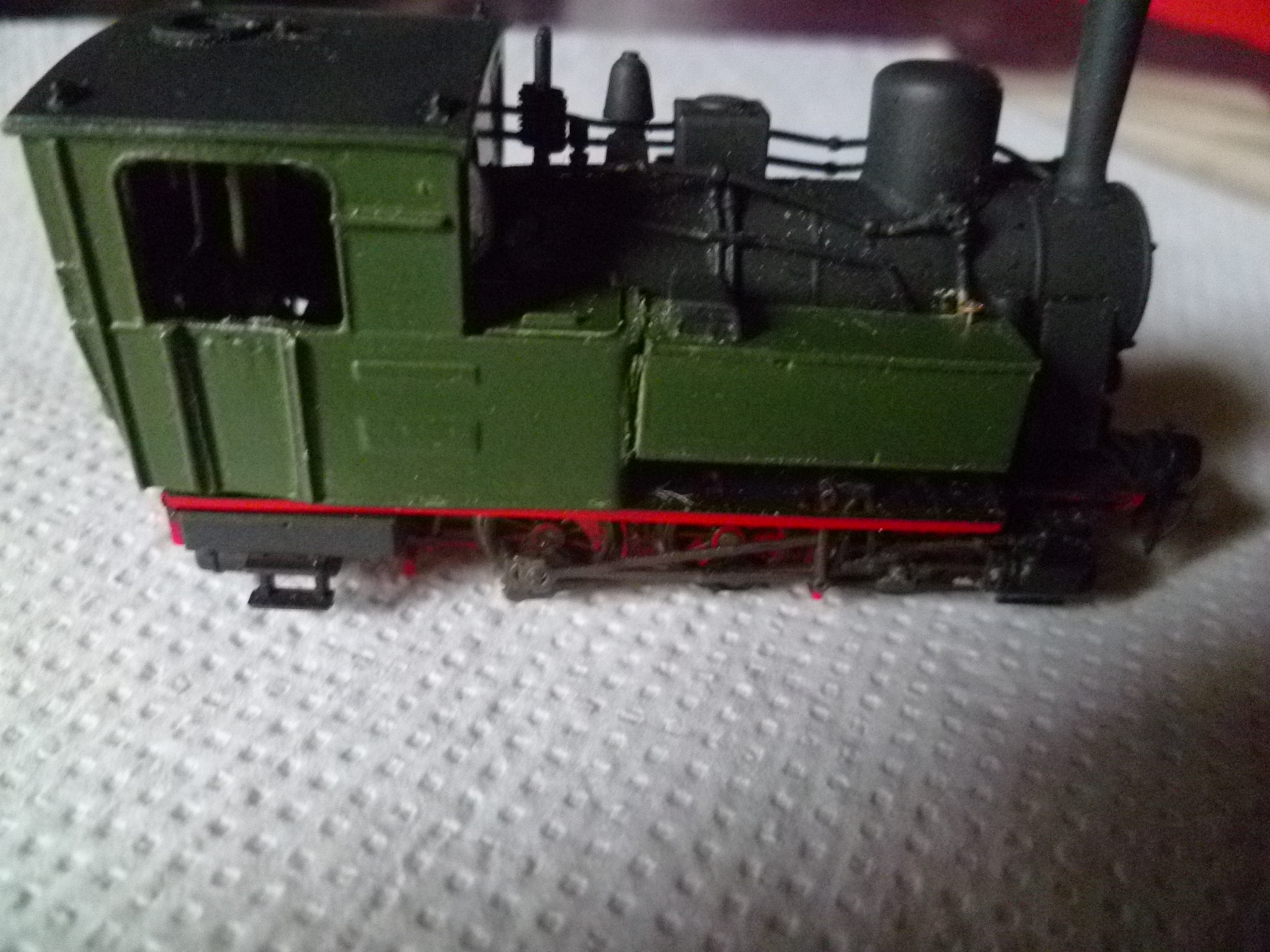

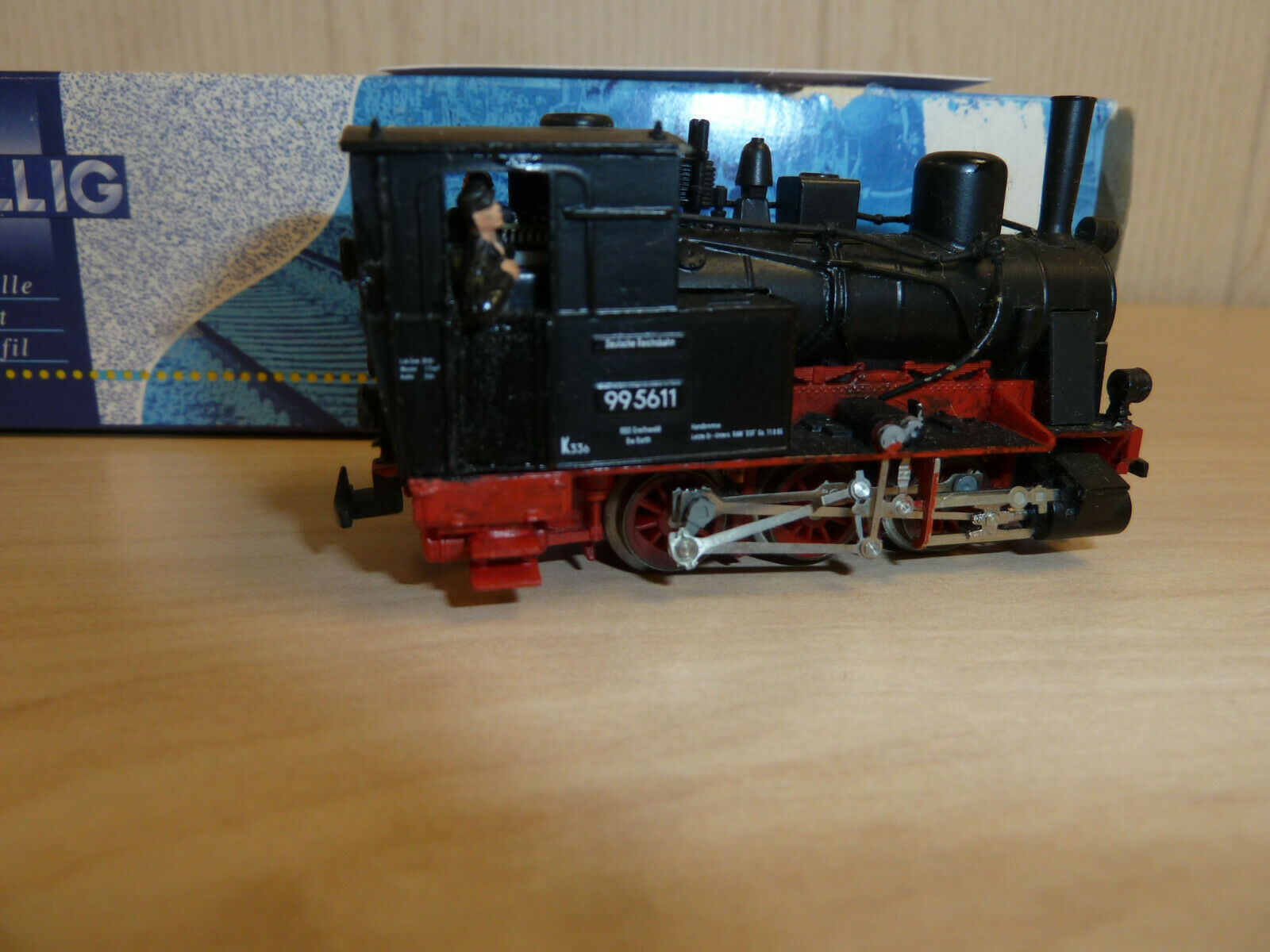

Messagepar minitrain07 » 12 12 2021 à 21:39
Bonsoir à tous.
Suite de ce post...
Pour adapter le nouveau châssis sous la caisse de notre 030T, il est nécessaire de limer légèrement le haut du circuit imprimé dans la cabine (entre 1 et 1,5 mm maxi, en faisant attention de ne pas abimer le CI). Puis enlever d'un coup de cutter les rebords du châssis contre le CI, côté arrière, qui gênent l'encastrement de la cabine.
Voici ce que cela donne (les caisses à eau sont provisoires, la déco aussi). Les marquages sont en fabrication...
