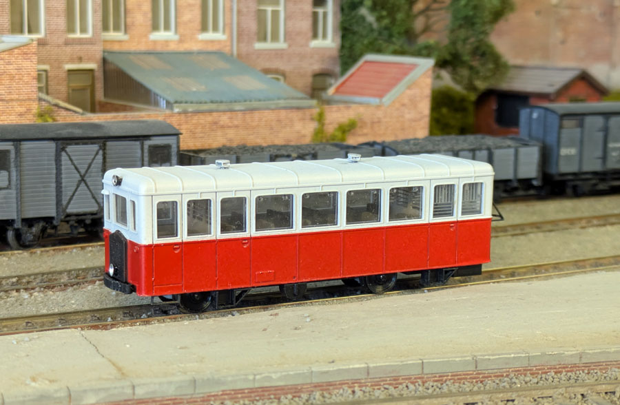

Ouaaaah ! Je suis justement en train de finir les miens (au 1/160), ils sont ressemblants, ouf !

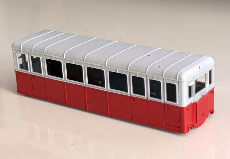

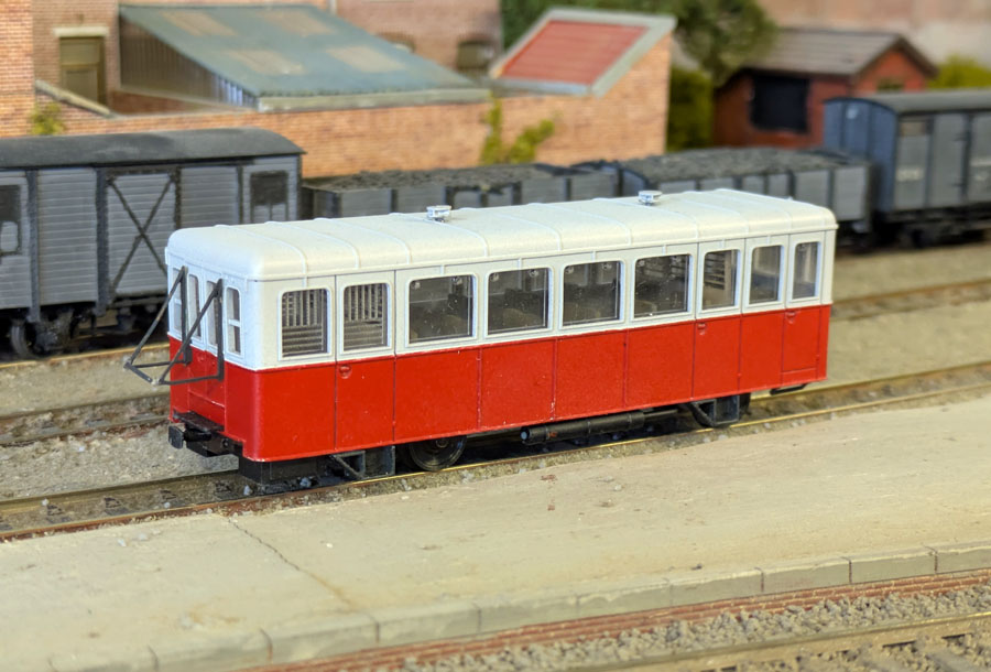

Fatigué des bidouillages tyrphonesques hasardeux, je me suis laissé tenter par un kit complet et facile.
J'ai commencé par ce qui m'embête et m'effraie le plus, la peinture de la caisse.
J'ai réussi la peinture du bas de caisse, et je laisse sécher complètement avant d'attaquer le haut.
Ça a déjà très belle allure. #B6

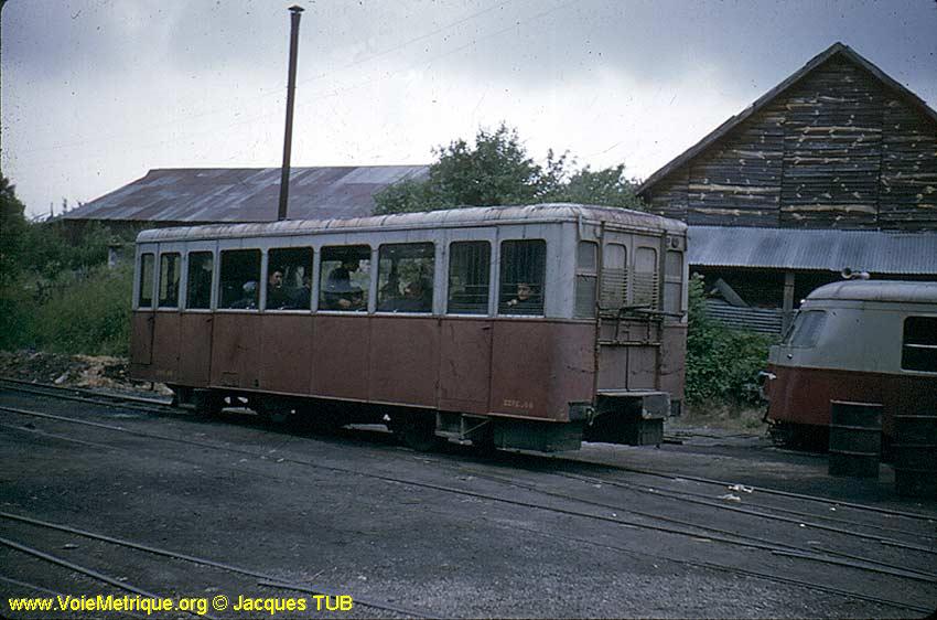

Une question. De quelle(s) photo(s) provient le dessin du porte vélos à l'arrière ? Celui des photos que je possède est d'un autre type.
Messages: 8599
Re: [Miniatrains Modèles] Le fil des nouveautés !
Messagepar Patrick ze rabbit Deludin » 01 08 2025 à 21:40
C'est dans un bouquin, de mémoire, mais j'ai pas ma doc sous la main (sous le pied non plus, en fait).

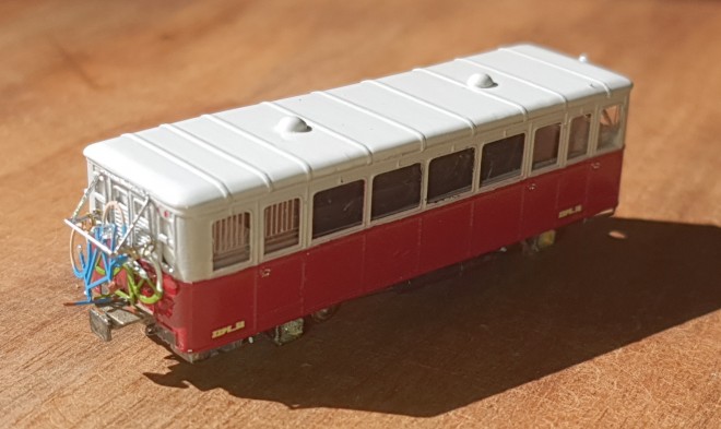

Messagepar Tyrphon » 05 08 2025 à 12:08
Ca y est ! A part les décals, la patine et l'encrassage, j'ai terminé le ML.
La construction était vraiment un plaisir. Tout tombait juste ! :ipb-251
C'est la peinture qui a pris le plus de temps.
N'étant pas un sectateur des TC, je prends ce modèle comme un engin agréable à regarder et à voir rouler, et je ne vais pas pinailler sur l’exactitude de chaque détail, mais...
Il y a quand même quelque chose qui me chiffonne. Rien n'est dit dans la notice sur l'installation du porte-vélos arrière. Je l'ai donc installé, sans le coller, tel qu'on le voit en photo. Mais il me semble bien bas pour y accrocher des vélos !
Par comparaison, celui du modèle N de Fredles me semble plus fonctionnel.
Il va donc y avoir quelque chose à reprendre, car ce porte vélos garni de biclous constitue pour moi la moitié du charme de l'engin ! :rod_coeur

Messagepar pehem » 05 08 2025 à 12:09
Et en accrochant le porte vélos par l'autre côté (celui qui est plus court) ?
Messagepar Tyrphon » 05 08 2025 à 14:25
Pas possible. Les points de fixation sont sous la ceinture de l'automotrice. Si je fabrique un autre porte vélo placé plus haut, il va d'ailleurs falloir que je bouche des trous dans la caisse à cet endroit. Pas grave, un vélo pourra dissimuler les "cicatrices".

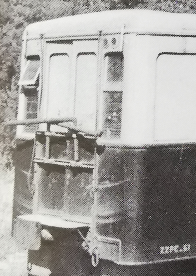

Alors, pour être tout à fait précis, j'ai choisi de reproduire un modèle de porte-bagages "vélos roues en l'air" qui, selon Jacques Maligne sur le forum "Les Trains de l'histoire", était unique et spécifique au De Dion ZZPE 56. Re-voici la photo :
On voit bien que le porte-bagages est fixé en effet assez haut. Sur tous les autres ZZPE dont j'ai trouvé des photos (dont la très belle série de six photos en couleur qu'on peut voir sur Facebook), le porte-bagages est d'un modèle très différent et plus bas, mais je n'ai trouvé aucun exemple avec des vélos (ou même des bagages : les photos tardives le montre toujours à moitié démantibulé, il ne devait plus servir depuis longtemps).

jolis tout ça, mais le porte vélo n'a apparemment pas de barre centrale de liaison horizontale à l'AR, mais des barres de "triangulation" de chaque côté. Très vraisemblablement pour permettre l'ouverture des 2 portes AR....?
J-J #B5

Oui, tu as raison. Et mon modèle est donc faux... Mais sur une autre photo, on a aussi l'impression que les barres (qui semblent en très mauvais état : les restes d'un système plus élaboré ?) étaient parfois carrément fixées en travers des portes :
Dans cette configuration, difficile de passer par l'arrière de toute façon !
En tout cas, on souhaite bien du courage à celui qui voudrait reproduire avec exactitude le système ! Et le porte-bagages de Minitrains Modèles semble un bon compromis entre réalisme et facilité de montage.

Messagepar Tyrphon » 05 08 2025 à 18:35
Merci Fredles. Je pourrai donc, quand j'aurai les vélos et le courage (beau zeugma !), fabriquer un nouvel accessoire plus satisfaisant, et mon engin pourra prendre le n°56.

Messagepar Miniatrains Modèles » 07 08 2025 à 16:20
Tyrphon a écrit:Ca y est ! A part les décals, la patine et l'encrassage, j'ai terminé le ML.
Très beau montage E2 E2 E2
