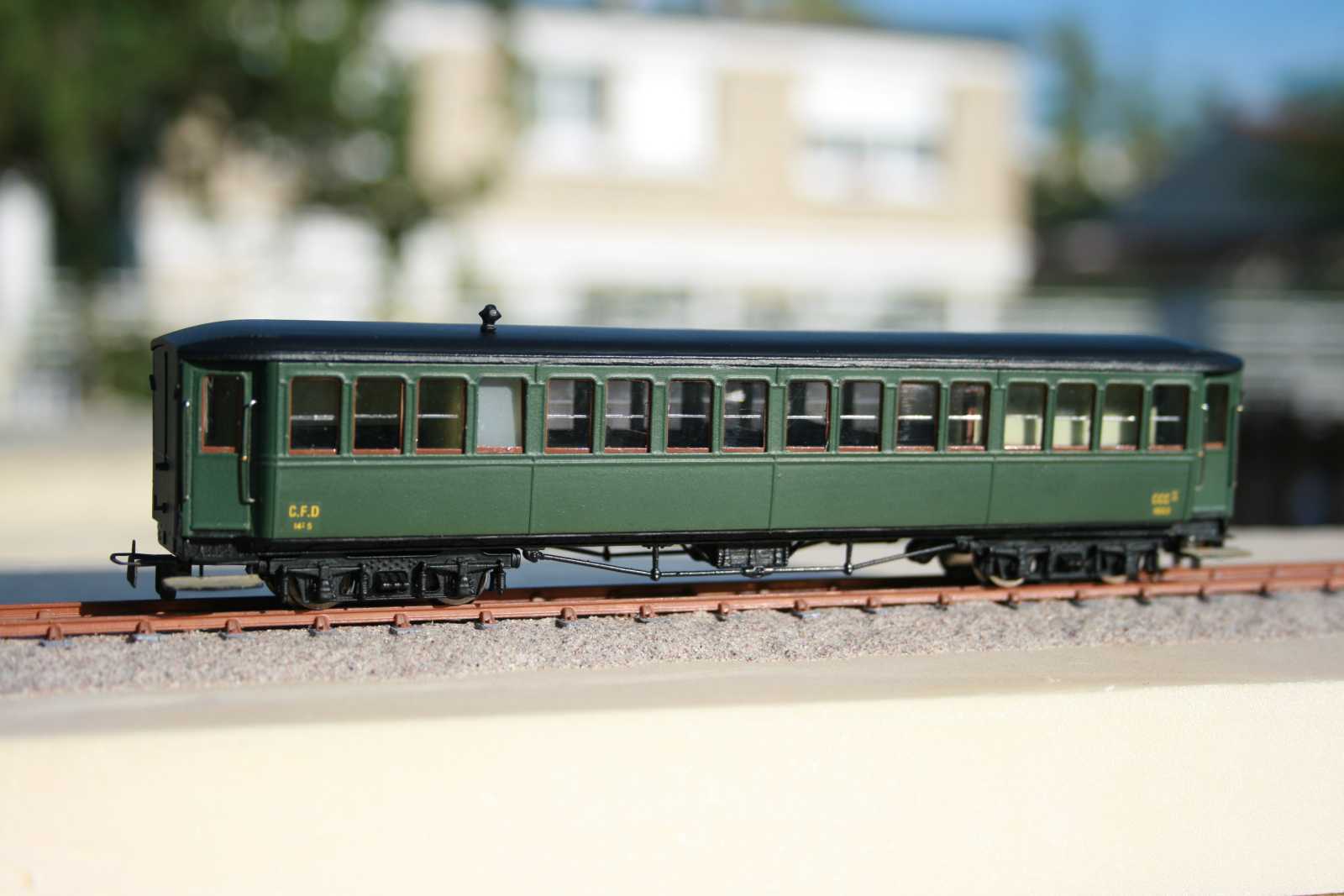

Messagepar Storm » 26 07 2009 à 19:11
Et hop, une ch'tite CCC...
On va pouvoir finir l'AAB C7 Du coup, je n'ai pas pu tester les produits (mouillant et aussi une base médium à grain fin que je veux tester pour les routes) trouvé chez Artrium Samedi :C6
