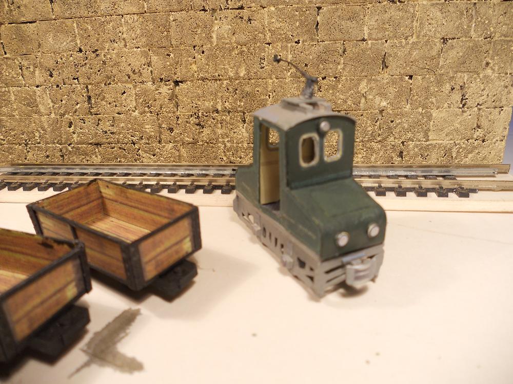

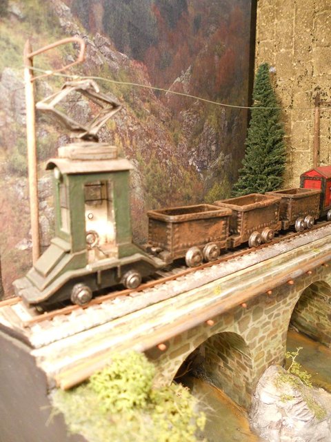

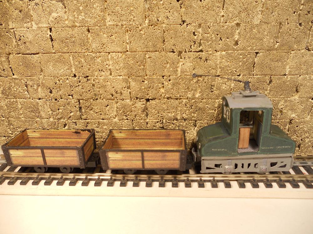

En fait, e modèle papier dont parle Sixtif est intéressant car on peut facilement retranscrire les côtes sur de la carte plastique. Ensuite, il n'y a plus qu'a coller, peindre et trouver un bogie moteur.
Re: Boîte à sel HOe
Messagepar Buffalo Bill » 14 03 2013 à 12:23
Et une fois terminé ça donne cela:
Mais on peut faire pire..... D9 ...si si ça a existé !
Un chassis-moteur de Kopf ARNOLD en N rentre pile poil mais il y à intérêt a lester (quelques plombs de chasse ou de peche....selon) dans le coffre non encombré par le moteur.
L'horreur sur rail quand à elle est purement statique.
La boite à sel ,je trouve que c'est un excellent modèle pour débuter en scratch : des surfaces géométriques faciles à développer et assembler...et partir d'une planche de "card model" ça facilite encore plus le travail, Yves a raison la transcription en CP est intéressante bien qu'on ne gagne pas beaucoup en poids....enfin on est pas obligé de lui faire tirer une rame de quarante berlines.... :C6

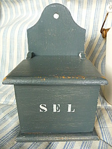

Quelqu'un pourrait-il me dire d'où vient ce surnom de boîte à sel ?
vieilamateur
Messages: 699
Re: Boîte à sel HOe
Messagepar Buffalo Bill » 14 03 2013 à 15:59
A cause de leur similitude de forme avec les boites à sel que l'on trouvait dans les cuisines de nos grand-mères, notamment les modèles double: gros sel -sel fin
boite à sel.jpg (26.34 Kio) Vu 3933 fois
Un capot à chaque extrémité. la cabine au milieu ....réversibilité totale: très pratique pour les machines industrielles jouant les yoyo entre deux sites.
