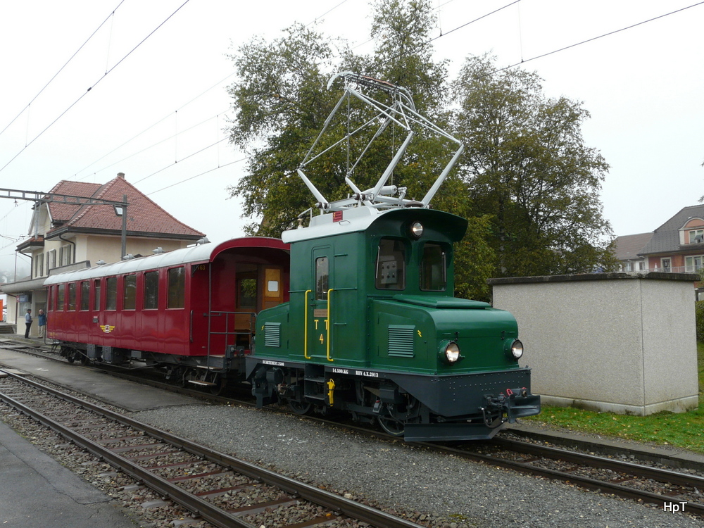

Avec un collègue de Sion, j'accompagnais hier un étudiant pour une expertise sur un véhicule historique.
Les CJ ont restauré ce véhicule de 1913 pour son centenaire. Il a été construit pour le chemin de fer Tavannes-Tramelan électrifié en 1200 V=. En 1952, la tension de ligne a été portée à 1500 V=. C'est encore un pantographe "à ficelle" que je voyais pour la première fois de l'intérieur.C'est le ressort qui assure l'appui du panto sur la ligne de contact. La ficelle permet de le descendre (et aussi de le retenir à la montée). Un enrouleur est fixé au montant central du pare-brise. A la fin de l'expertise, le chef de dépôt m'a reconduit à Tavannes avec ce "taxi", ce qui a permis à notre équipe de voir le véhicule en marche. Nous avons pu aussi apprécier le fonctionnement du frein pneumatique à sabots qui nous a convaincu de la pertinence de l'étude pour rétablissement du fonctionnement du frein électrique.
La traction est assurée par un controller direct, le 1500 V est séparé des jambes du conducteur par un tôle d'acier, rien de plus.

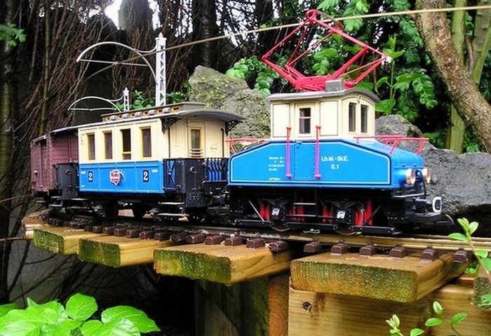

sur les machines LGB, ça monte grâce aux ressorts ... :rod_mdr2 :rod_mdr2 :rod_mdr2
superbe petite machine ... :rod_coeur

Messagepar MGO 825 » 24 04 2015 à 10:38
Bonjour Pélican
" superbe petite machine ... :rod_coeur "
J'en dirai autant du petit train #B6 !

pelican a écrit:sur les machines LGB, ça monte grâce aux ressorts ... :rod_mdr2 :rod_mdr2 :rod_mdr2
Joli ! #B6
Et j'en sais un peu plus sur le fonctionnement des pantos ! :maitre:
HS : je pourrais avoir les références du modèle de pont qui supporte la voie ? C'est de la voie métrique ? :rod_siflet
Les sections de bois ont l'air largement dimensionnées, ça pourrait répondre à une question pratique ...
C7
Nan, j'rigole. Je ne pense pas qu'il existe des arbres de cette taille dans la réalité. :H1
Mais qu'est ce que ce serait utile !

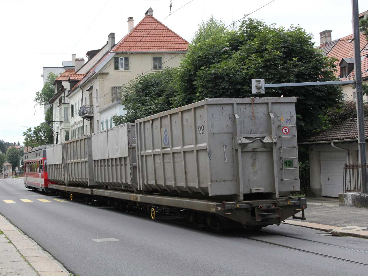

Messagepar récup'61 » 03 08 2016 à 13:51
Photos transmises par un passionné: Mario S. qui m'a autorisé de vous les transmettre.
L'automotrice est une ex Frauenfeld-Wil, d'habitude c'était les ex Chur-Arosa qui effectuaient cette tâche lourde.
