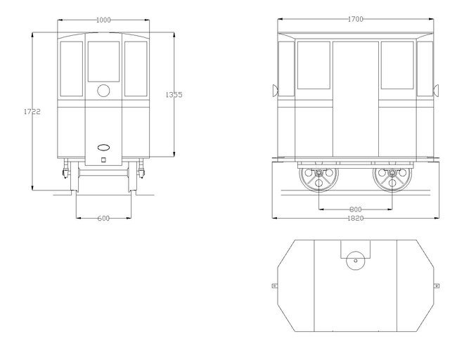

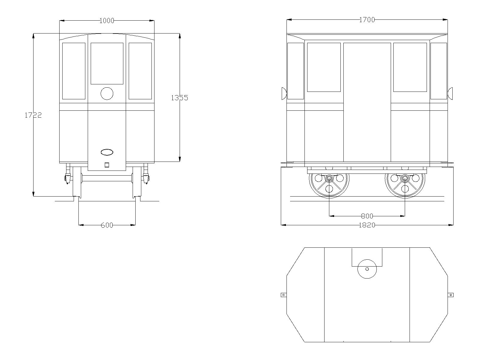

Pour le circuit du Chacujoux, en Corrèze, il me fallait un engin adapté, à savoir pouvoir circuler facilement dans les deux sens, pas trop large et d’empattement réduit.
J'ai eu envie de m'inspirer du "Frigo du Cardinal", récemment évoqué sur PME par Cris31 :F5 que je remercie (http://www.passion-metrique.net/forums/viewtopic.php?f=3&t=8954&p=326777&hilit=frigo+du+cardinal#p325995)
Un diagramme :

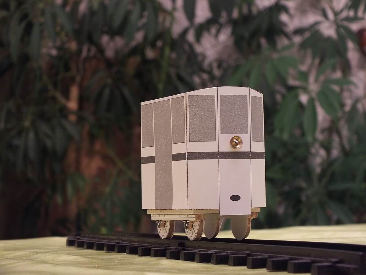

Et une photo de la traditionnelle maquette en papier :
Motorisation électrique 1000W en 36V avec variateur.
La démultiplication sera forte pour obtenir un bon effort à la jante malgres la puissance restrainte.
De toute façon, le circuit ne se prete guerre à la vitesse !...
Pour le délai, je me fixe un objectif utopique ambitieux, je voudrai pouvoir "jouer" avec mes petits enfants pour les vacances de Pâques....
C'est le tramway qui va en prendre un coup ! (pas grave, il est bien avancé et il faut le finir pour octobre, ça devrait le faire !....)
A suivre....

Mais le mien prendra quelques libertés avec l'original. Une seule porte latérale, pas de capot moteur, sans parler des proportions, joyeusement malmenées...
