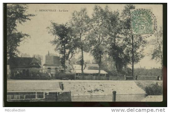

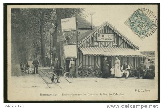

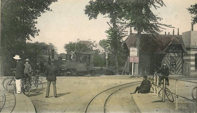

Quelques CPA de Bénouville .....au cas où tu ne les aurais pas . Particularité de Bénouville c'est que la voie y décrivait un triangle au niveau de la bifurcation mais qui ne servait pas au retournement (selon les quelques renseignements glanés auprès d'anciens du réseau.)
Bénouville le pont sur le canal de Caen à la mer.jpg (48.7 Kio) Vu 11611 fois
Bénouville le buffet.jpg (32.65 Kio) Vu 11611 fois
Bénouville la gare.jpg (34.54 Kio) Vu 11611 fois

Par contre sur la photo de la gare de Bénouville avec la tête de pont on ne voit pas trop le triangle des voies Caen/Dives/Luc .... on a l'impression qu'il n'y a que la voie venant de Luc et allant vers Dives .... mais qu'on peut pas aller à Dives depuis Caen ... Non ?

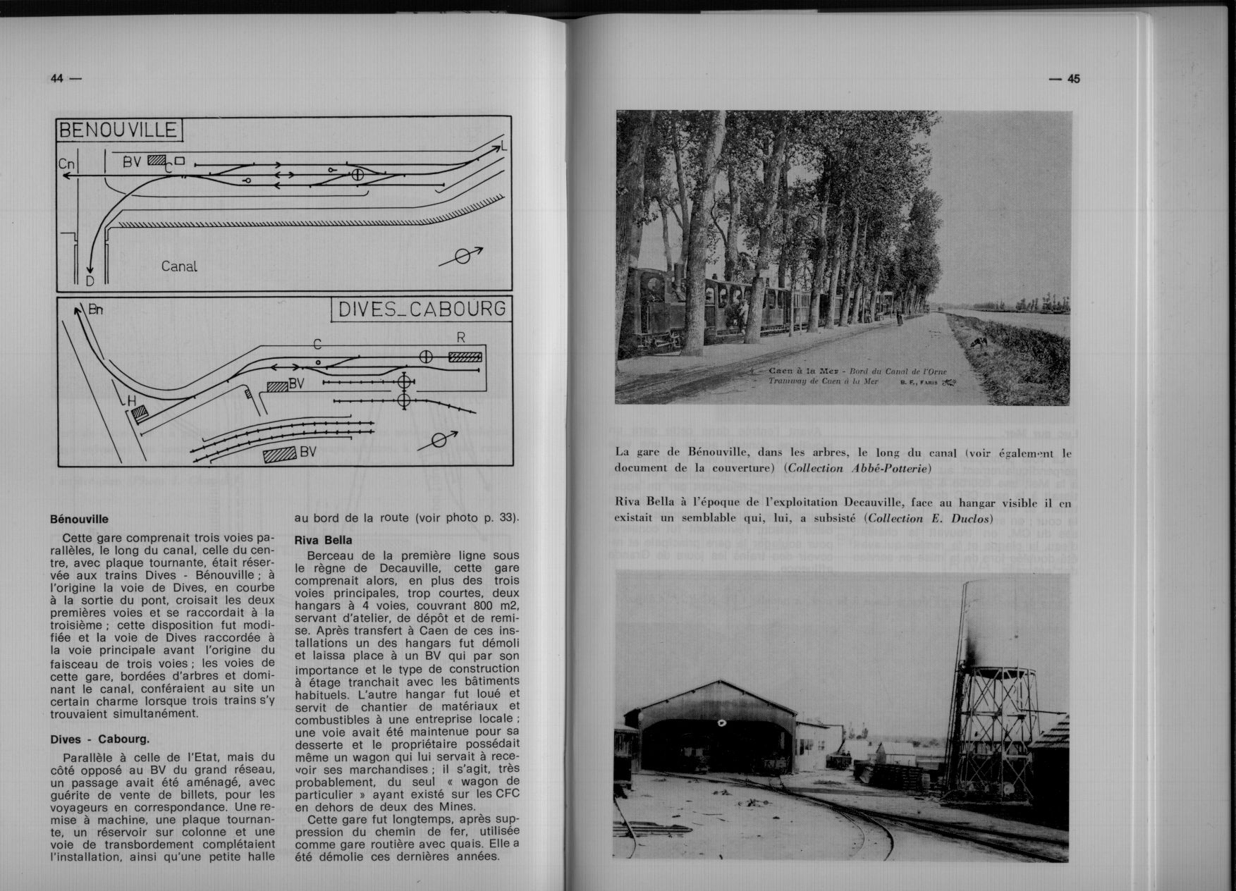

Certains numéros anciens de la revue CFRU peuvent encore être achetés à la FACS, sinon en occasion.
Voici à titre d'amuse bouche la page avec le plan de voies de Bénouville.

Merveilleux
C'est extra. Et ça rejoint ma supposition avec un accès à Dives par rebroussement.

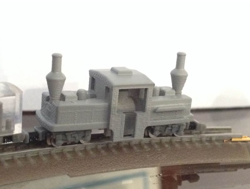

1 mois plus tard .... on avance doucement mais sûrement ;)
Après la couche de primer, un fine couche de gris ... et je passe à la patine ...
et ça roule déjà ;)
Je suis en train de voir à la décoration du wagon motorisé.

Houlala... Vu l'état de surface, je te conseille vivement de soigner la préparation de ton modèle avant toute peinture : ponçage soigneux et/ou sablage, apprêt surfaçant, puis reprise des défauts subsistants. Sinon, la déception au final sera grande...
