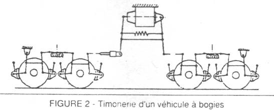

Bonjour à tous,
Je recherche des plans de freins pour voitures à bogies.
Quelqu'un peut-il m'aider? :D3

C'est quoi comme engins? Quelle place tu as? Tu veux quelle type de frein? Il y avait un existant ou tu pars de zero?

Voilà, ce sont des voitures en voie de 60 de 7m50 de long. Nous avons un système de frein existant à vis qui tend un cable pour serrer 4 patins en bois. Mais bon j'ai beaucoup de problèmes avec se système de câble qui s' abîme très vite. De plus j'aimerais équiper les voitures avec des inter circulations et mon frein ne me le permet pas.

Messagepar BG1000 » 17 07 2014 à 21:37
http://www.deschamps-web.com/site/eb/frein/partie3/partie3.htm
Tu fais des trapèzes articulés ce qui te permet d'avoir le mécanisme permettant de serre symétriquement.
Ne pas oublier la boutonnière pour le frein à main si tu as un frein asservi et un autre à main.
Que tes câbles s'usent cela ne me semble pas normal, c'est que tu a un frottement ou un tambour d'enroulement trop petit.
Il te reste la possibilité de déplacer ta commande de frein
BG :F5

Messagepar Burette » 18 07 2014 à 06:35
Merci pour l'info #B6
le frein que nous avons est un simple frein qui sert au parking des voitures. Donc frein à main uniquement.
Et je n'ai qu'un bogie freiné.

Messagepar Saboul » 18 07 2014 à 20:00
D'accord !
dans ce cas n'est il pas envisageable de modifier le système existant en remplaçant les câbles par des transmissions rigides.
Un levier verrouillable , des chapes , des tiges filetées
Pour un simple frein de parking c'est suffisant .
