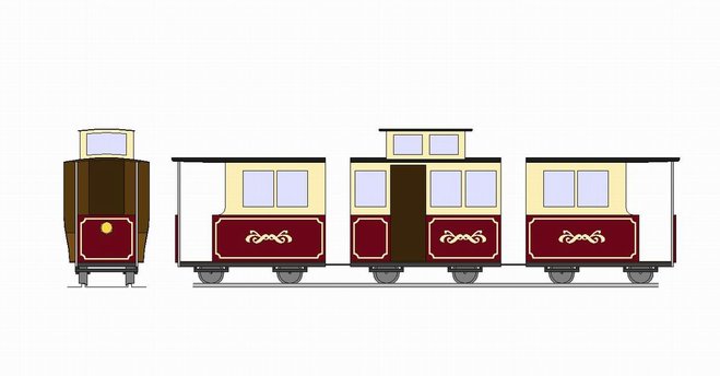

Le diagramme :

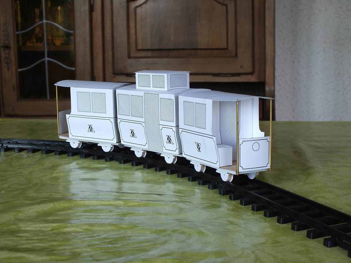

Et « Comme d’habitude », une petite maquette vite faite pour évaluer la bouille de l’engin.
Moi, il me plait bien ! (heureusement....) #B6

Le diagramme :
Pour la motorisation, depuis que j’ai gouté aux charmes de la motorisation électrique sur le railcar, je ne peux plus m’en passer.... Oui, mais avec des batteries toujours pleines ! Ce sera donc (si le projet abouti....) un tramway « Pétroléo-électrique » comme aurait dis Paul Decauville ! C’est à dire une chaine composée d’un moteur thermique, d’un alternateur 24 V, d’une batterie tampon (tout trois dans le wagonnet central) de trois variateurs synchronisés, un par wagonnet, et de 12 moteurs DC (un par roue).
