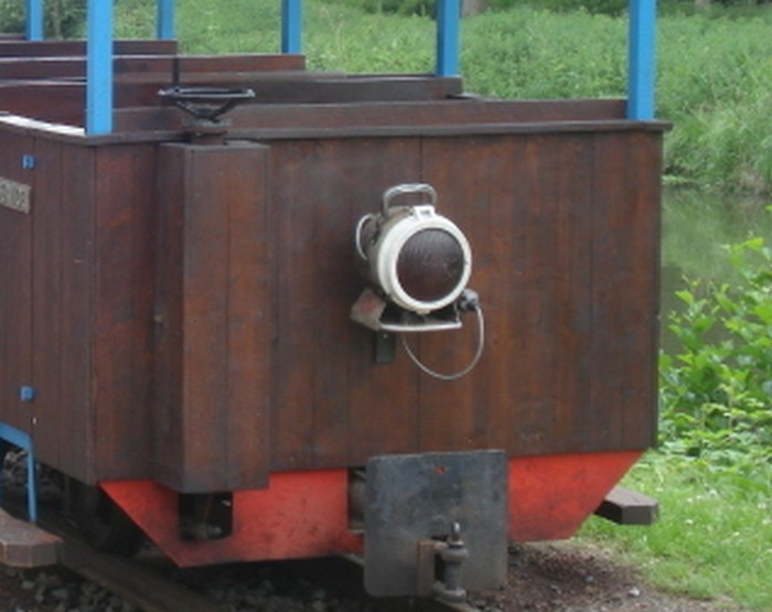

L'absence de frein se retrouve aussi sur du matériel métrique. Bien souvent, il n'y avait de frein que sur la loco et le fourgon en queue de convoi, la communication se faisait à coup de sifflet. Pour les trains plus lourd, on employait des serre-freins dans des guérites ou sur des selettes.
Je pense que sur les voies de 60, avec un long convoi de tombereaux, chargé de betteraves, les mécanos ne devaient pas rigoler tous les jours... Surtout avec la voie, pas toujours bien posée.
Donc, n'oublie pas le fourgon serre-frein en fin de convoi, les freins à vis à l'arrêt et pas de garage en pente/rampe pour éviter les dérives.

Suite à une fabuleuse saga concernant les freins des wagons vicinaux, nous avons aussi modifié les notices de montage pour absence de freins dans de nombreuses situations.
Pour résumer,
Si le wagon a une manivelle serre frein (c'est le cas de celui à haussette avec un siège pour mettre le gars qui serre le frein) il y a un mécanisme avec 2 sabots intérieurs par côté. Il y a un renvoi sur l'autre face du wagon pour freiner à l'aide de 4 sabots.
Pour toutes les autres versions de wagons, il y a d'un seul côté, un mécanisme différent du premier avec 2 sabots intérieurs.
Il est actionné par une longue barre qui fait office de frein de parking.
Il est à noter que toutes les grappes de châssis de wagons comportent des sabots individuels qui ne sont donc pas du tout utilisés.
