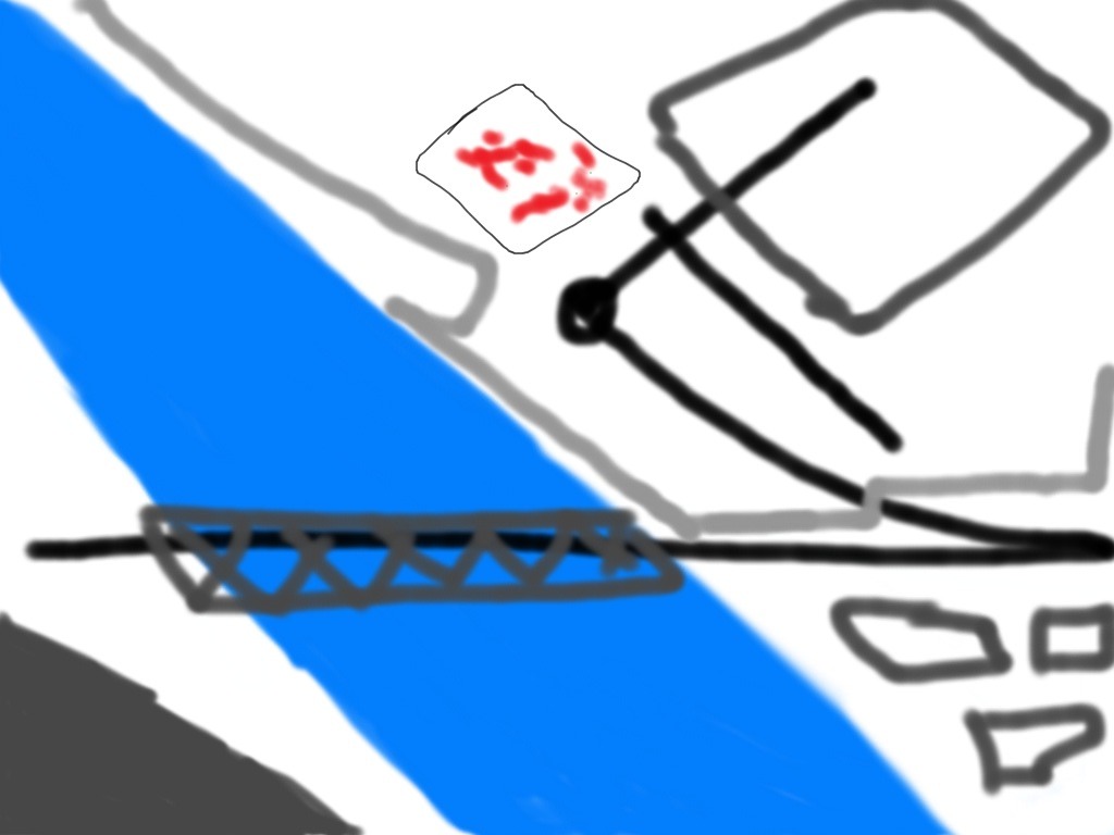

Voici mon idee :
L'embranchement particulier de La Mescla ! Ben ui ! :ipb-251
Avec le pont métallique sur le var, la salle des machines EDF, les transfos, la RN202 ... Etc. ! :ipb-251. :ipb-251
Un peu brouillon avec l'application dessin ... H4 H4 H4 H4

gaffe à ta profondeur, le pont pas de probleme mais pour le reste je dirais qu'il te faudra à minima 60cm en recul au total non ? voir même 60 derriere la voie passante ?

Messagepar Victor le chat » 26 06 2013 à 14:02
Oh non pas plus, ce n'est qu'un croquis ! Ne surtout pas se fier aux apparences, 60 cm je pense que ca ira :B3 #B5 a voir même si ça peut tenir sur moins :^)
Mais on place la voie ou l'on veut ? Comment on fait pour les raccordements avec les autres modules ? :D3
Merci d'avance pour les réponses ! :maitre:

A mon avis avec le systéme des planchettes de raccord, tu peux envisager par exemple une interface (axe de la voie) situé entre 6 et 16 (entre 5 et 15cm devant la voie) cm du bord.
sans nécessairement que la cote soit la même des deux côtés.
Les seules contraintes pour un bon fonctionnement et un raccordement facilité avec tes voisins étant une voie posée en palier ET (très important) un angle droit entre l'axe de la voie et le flanc du module à l'interface. ;)
Sinon dans le genre "module normalisé", les modules FDEM ont une interface (axe de la voie) à 11cm du bord avant du module. des deux côtés.
