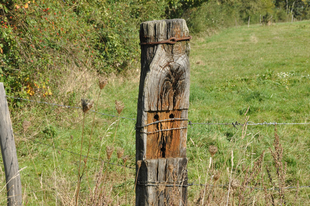

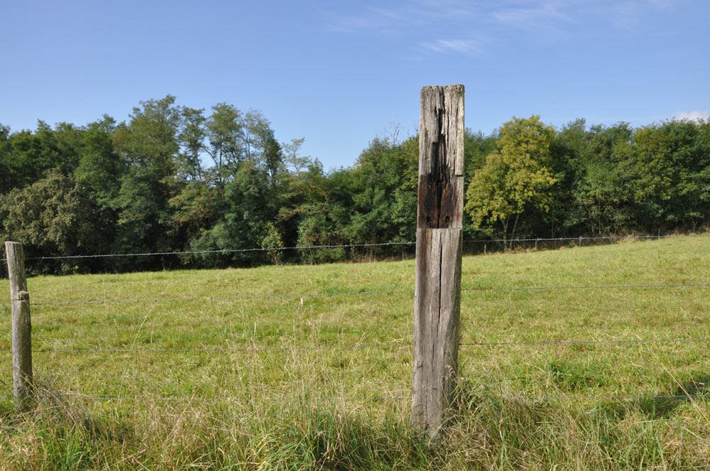

Bonjour à tous...
Quelques vieilles traverses reconverties en poteaux de clôtures....
Mais comment déterminer précisément l'age et éventuellement l'origine de ces traverses?
L'une de ces traverses possède même encore une vieille bride... cela peut-il aider ?
Ou alors le nombre, la position et l'écartement des trous des boulons sont-ils des éléments qui peuvent aider à en connaître l'age et l'origine ?
Toute aide est la bienvenue.... :D

cherche les clous sur la face externe. Il y en a toujours au moins 2. L'un des deux est un chiffre qui te donnera l'année de fabrication. Les second est habituellement frappé de lettres qui donne le lieu de fabrication

Malheureusement il n'y a aucun clou sur ces traverses.
Le seul élément qui reste c'est cette vieille bride métallique sur le poteau de la deuxième photo.
Elle devrait donner une idée de l'age si l'on connaît la date d'apparition de ce genre de brides...

Sur les traverses de mes deux photos il n'y a aucun clou qui permettrait d'identifier et dater ces traverses.
Sur la page de ptitrain.com il y a une information qui m'est très utile: "L’utilisation du bois comme support devient effective à partir de 1837. "
Cela veut donc dire que, potentiellement, ces traverses en bois peuvent remonter jusqu'en 1837 ! Pourquoi pas ?!
Jusqu'à maintenant je pensais que la ligne Andrézieux - Roanne était équipée de clés en pierre en guise de support des rails. ptittrain.com vient contredire en affirmant qu'il y avait des traverses en bois.
Personnellement, je reste persuadé que la bride métallique, sur le sommet de la traverse de la deuxième photo, est le plus sûr moyen de dater la traverse.
Quelqu'un connaît-il la date d'apparition de ce genre de bride de traverse pour la première fois ??? :D3

Cette "bride" s'appelle une frette. Je ne sais depuis quand ces frettes équipent les traverses en bois indigène, mais cela date d'au moins de l'entre deux guerres (des lignes encore équipées de traverses des années 30 sont frettées), et même certainement de bien avant. La durée d'une traverse frettée est d'environ du double d'une traverse non frettée. Pour ce qui est des traverses photographiées, sans les clous ronds, pas de datage précis possible... La seule conclusion qui puisse être tirée est qu'elles équipaient une voie en rail Vignole avec selles.

Aujourd'hui j'ai regardé un peu si je trouvais se genre de frette sur des traverses et j'en ai trouvé quelques unes avec la même frette que la tienne qui portait un clou de l'année 1964.
