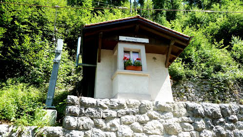

Le nom ferroviaire de l'évitement est Rotenegg. Pas difficile, le seul autre, Breitlauenen, est au milieu d'un pâturage, avec un BV côté montagne. Trouvé dans l'ouvrage Réseau Ferré Suisse. De plus, le coin, je l'ai parcouru en train et à pied. y compris à l'intérieur d'une machine (peut-être celle qui a culbuté). Dans l'article du Tagi, on écrit Rothmoos.
