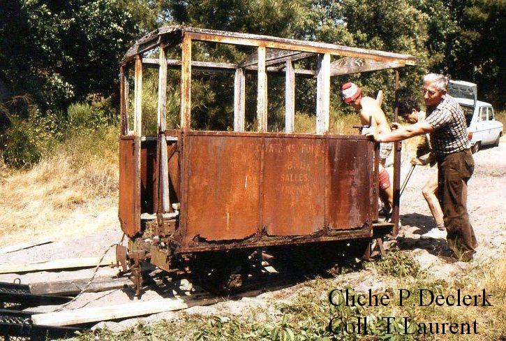

Un nouveau fil pour une restauration qui vient tout juste de débutée, cette voiture est à l'origine une voiture a voie de 70 cm. Elle fut utilisé dans une exploitation forestière entre Lacanau et Lacanau-océan à Le Huga ( département de la Gironde) pour être précis. On luis suppose une vocation de voiture d'inspection pour le chef de l'exploitation, elle aurait aussi servi selon notre hypothèse de voiture pour payé les bucheron sur les coupes de résineux.(le propriétaire dans le compartiment et à l'aide d'une partie amovible ou d'un petit guichet,(cette parties n'existait plus lors du sauvetage) il payait les bucheron qui eux ce trouvaient sur la plate forme.Elle fut surement construite artisanalement au début des années 20/30 car on retrouve sur le caisse de la soudure (qui est apparus durent cette période),sur un chassis peut être feldbahnd, mais aucun doute possible le chassis est tout à fait dans l'esprit des constructions allemandes à voie étroite.Le réseau en luis même était desservi par des locotracteur sur une base de tracteur Fordson modifie pour aller sur cet écartement.Le réseau à voie de 70 a été remplacé par de la voie de 60 à la veille de la seconde guerre mondiale, avec des locotracteurs billard T75 et des plate forme péchot.le réseau à fermé dans les années 50/60.
Voilà pour le petit historique reste l'épisode du sauvetage en 1986 don l'un des protagoniste n'est autre que mon père et un ami Philippe.D. Je reviendrais sur ce sauvetage ultérieurement.mais d'on voici une petite photo pour voir la bête de visu :rod_coeur

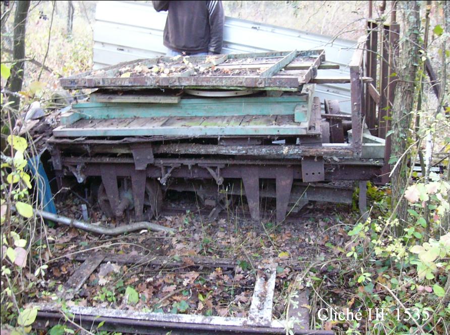

Tout d'abord la séance redécouverte au mois de novembre

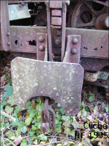

Il est pas jolie ce tampons :rod_coeur :rod_coeur
Sur cette photo on me voit tenant le coté droit de la caisse qui avait été découpée pour éviter la prise au vent lors du transport et le bas de la caisse avait l'aspect d'un crêpe dentelle.
posée sur le chassis une paire de roue decauville à voie de 60 qui pourrait être utilisés au cas ou mais nous préfairerion remettre ces roues d'origine en voie de 60.
L'une des lame de ressort ne s'est pas laissé démonté C7

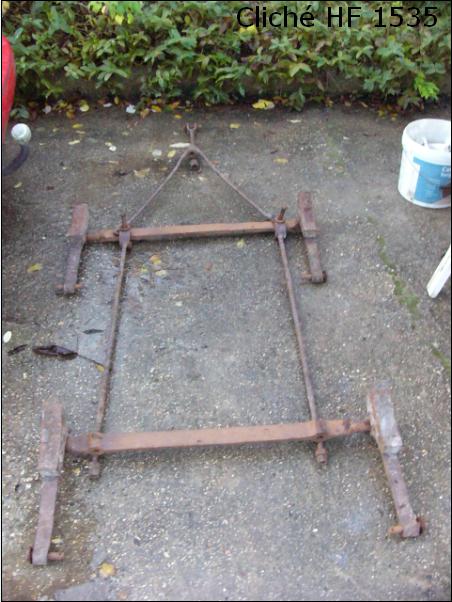

Le chassis est posé sur un wagonnet à voie de 40 qui a servi pour le transporté lors du déchargement

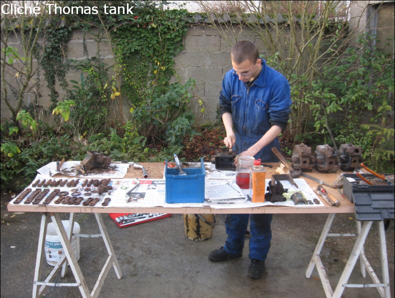

Voilà quelque photo de la séance du jour

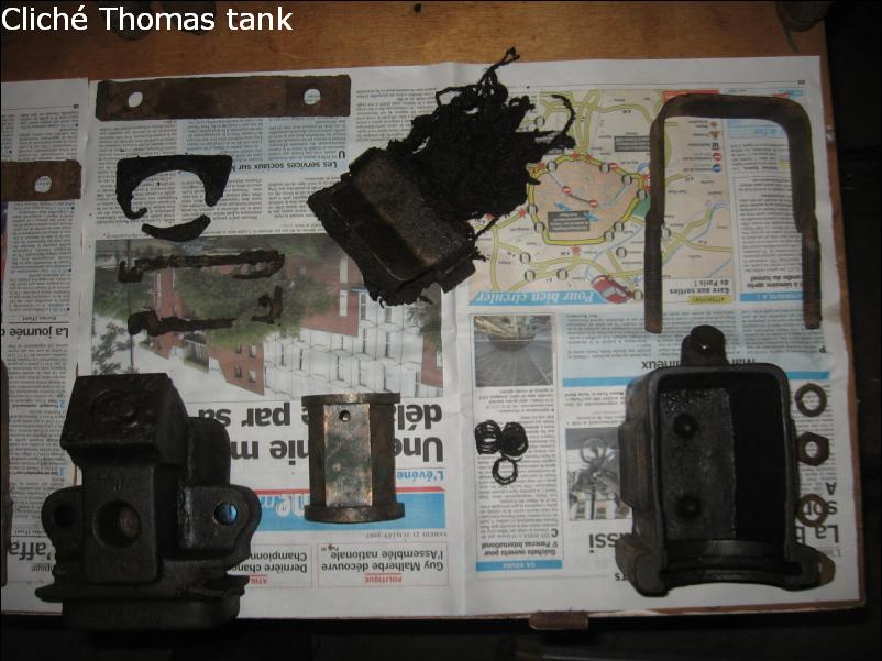

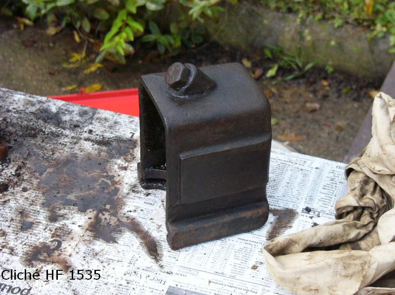

Démontage, grattage, nettoyage, gasoillage , et c'est déja du boulot
HF 1535 en plein nettoyage
C'est dans la Boîte
La timonerie de frein
La boîte une fois toute démontée et nettoyée
La fine équipe devant le tableau de chasse
Si des vous possédez des conseils pour genre de d'opération nous serions ravi de les lire, de plus si vous possédez des informations sur des entreprise fiable qui pourrait nous démonter les roues des essieux avec une presse suffisamment puissante, ainsi que des tuyaux sur des méthodes des soudures des astuces ect ....
Nous sommes tout ouïes #B5

Sur la tôle était inscrit
EXPLOITATION FORESTIÈRE
R.BRUN
SALLES
GIRONDE
et c'est bien le nom de l'exploitant #B5

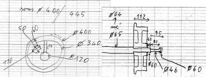

Pour ce qui est des roues nous voudrions gardés les essieux et simplement décaler les roues de 5 centimètres de chaque coté ce qui nous permettrait de pouvoir garder le gabarit du chassis sans avoir à faire de modification importante.
Cela étant est ce que c'est possible sans avoir a coupé l'essieu en deux???

Messagepar BG1000 » 07 12 2009 à 02:43
Il faut regarder l'état des portées.
Si l'axe est tourné il faut regarder comment est fait l'axe vers le centre:
épaulement ?
forgé ?
état de surface et diamètre pour faire une passe d'usinage ? (si c'est rouillé ...)
Quel est le serrage des alésage sur les axes ?
BG

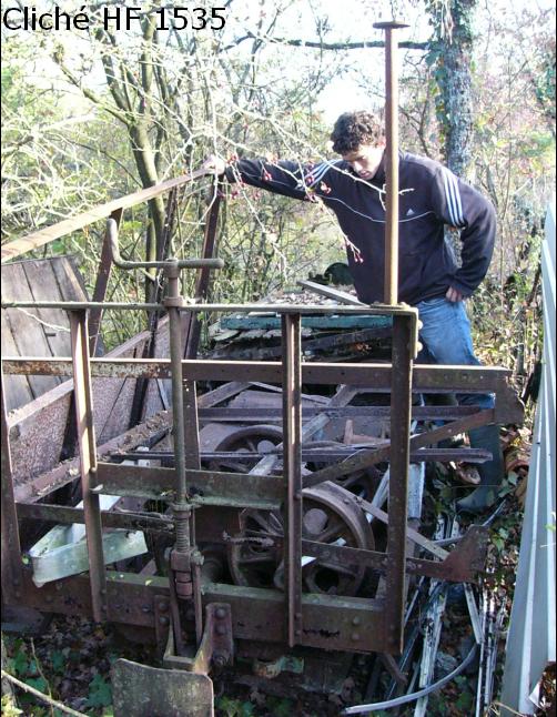

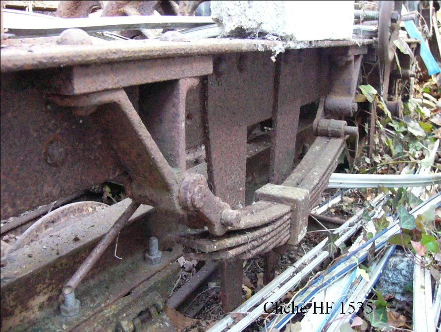

Je ne pense pas qu'il s'agisse d'un chassis Heeresfeldbahn
Forme du chassis ( sur les HFB les traverses de bout s'arrêtent à ras des traverses latérales et que le chassis soit freiné ou pas, il a la même dimension en longueur) alors que le votre est allongé coté serre frein, les roues étant décentrées sous la masse transportée.
Forme du garde corps de la plate forme ( sur les HFB Cornière d'une seule pièce arrondie aux angles et sans montants centraux ) alors que sur la votre, c'est riveté aux angles et il y a 3 montants centraux
Points d'ancrage des lames de suspension sur le châssis : ( sur les HFB c'est fixé directement sur le chassis ) sur la votre, il y a une pièce entre la lame et le chassis
enfin c'est mon avis d'après ce que je viens de voir dans les livres dont je dispose sur les HFB...
Bon boulot a vous deux ! #B6

Messagepar CFB » 07 12 2009 à 12:41
J'oubliais, l'attelage n'est pas un HFB non plus

Messagepar Thomas tank » 07 12 2009 à 13:28
Voici de quoi je dispose au niveau des roue mais vus le temps quelle ont passé dans le sable sont en bonne état. la rouille n'est présente qu'en surface sans y avoir de grosse plaque de rouille
Croquis de roue
Voici une vue du châssis et une partie de la roue sans la boîte d'essieu.

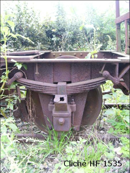

Et a titre de comparaison voici une photo d'un bogie Feldbahn (voir lame de ressort et boîte)
Et ce qui nous à fais dire que c'était surement d'origine un feldbahn ce sont les boîtes d'essieux.
ce sont les même boîtes et les même lame de ressort !! mais le reste du chassis a très bien put être fais par les autochtone du coin :mrgreen: comme le reste de la caisse !!

Messagepar CFB » 07 12 2009 à 15:04
ah la roue à voile plein, ça.. en effet, ce serait bien du matériel HFB allemand !

Messagepar Thomas tank » 07 12 2009 à 15:09
la photo du dessous c'est bien un bogie feldbahn celle du dessus c'est la photo de notre voiture :rod_siflet #B5
