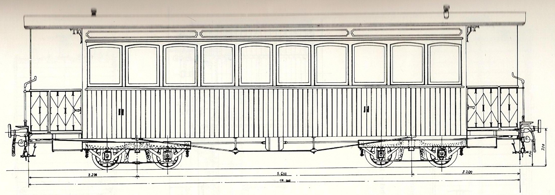

Sans être à ce jour complètement sûr de moi, mais je crois pouvoir affirmer que la deuxième voiture qui était à la Guette avec celle que le MTVS possède était du type cage à poules (vivarais) mais je vais me renseigner, je suis à peu près sûr de ça. Nota nous avons récupéré il y a 2 ans une caisse du Jura la B 39 (voiture à boggies). La voici en photo, elle servait de bungalow à Chevrotaine.

Et voici la vue en en élévation de cette voiture extraite du MTVS N°10
Photo très intéressante TDS qui me lève un doute sur la position basse de la main montoire #B6 C7
