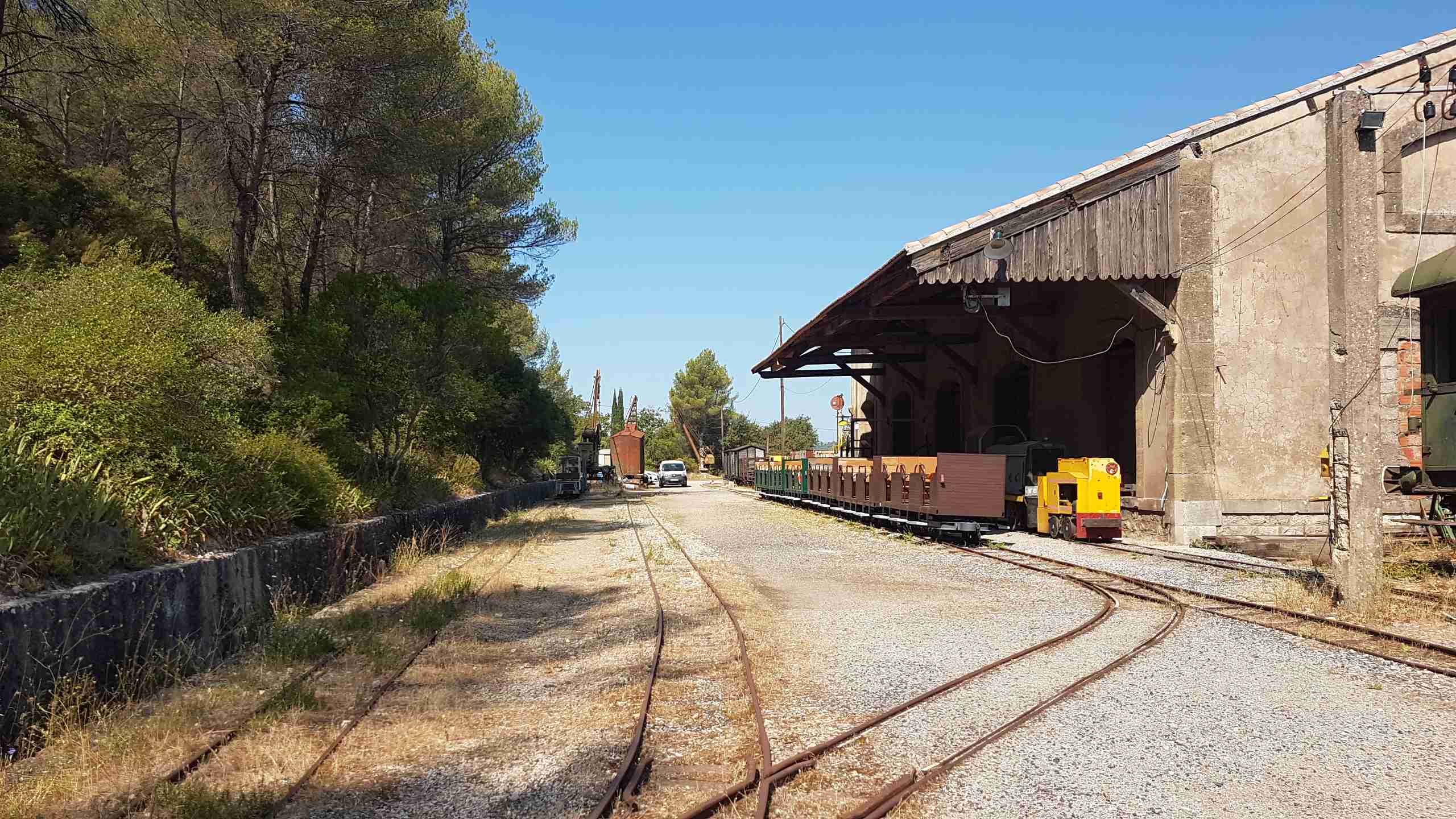

Pour ce premier post, je vous présente le locotracteur DEUTZ MAH 914 numéro 56652 :
Il a été construit en 1961 en Allemagne et a une puissance de 8CV. Il a d'abord été utilisé dans la mine de la Gaude puis dans la mine de bauxite du Thoronet (Var).

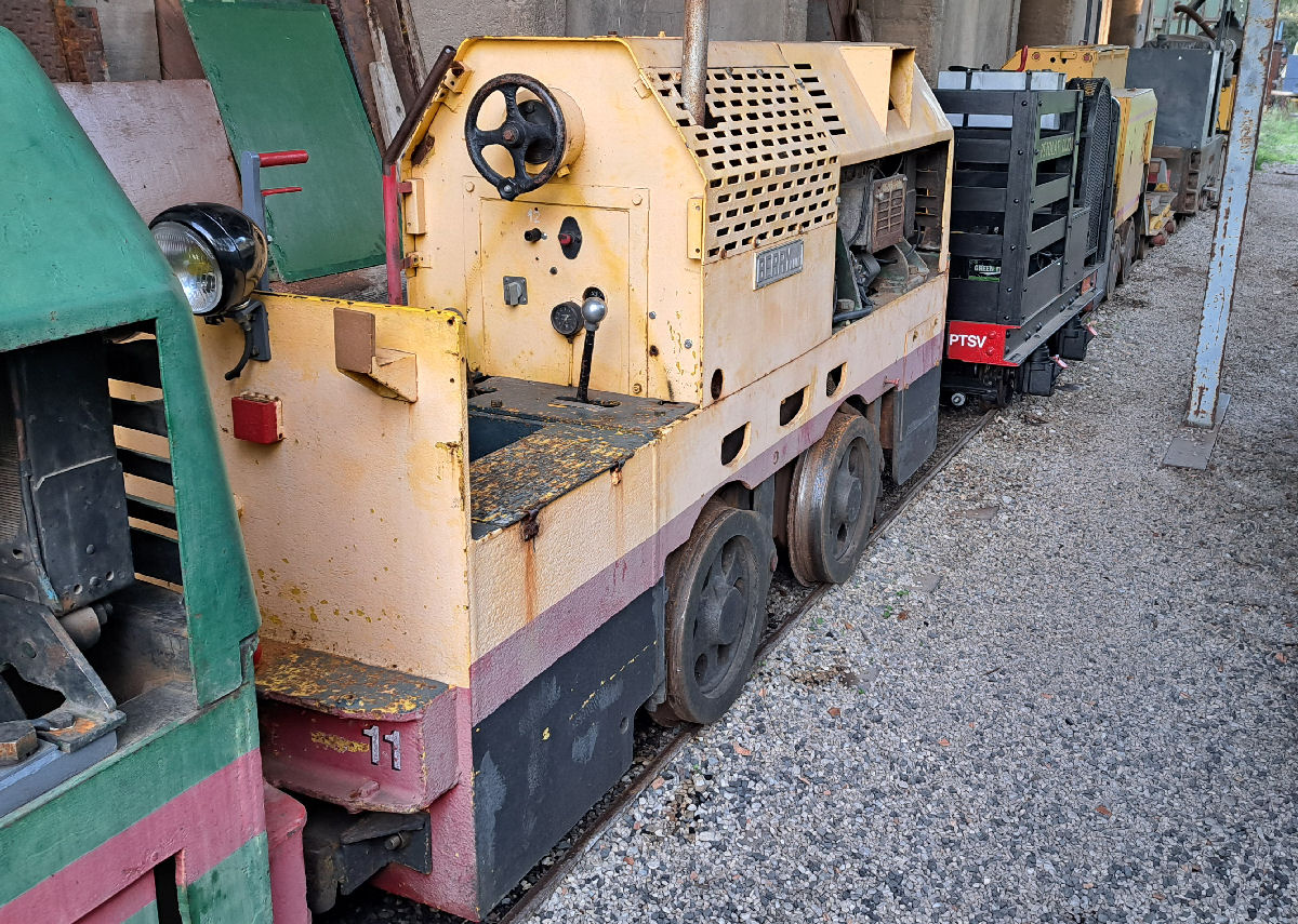

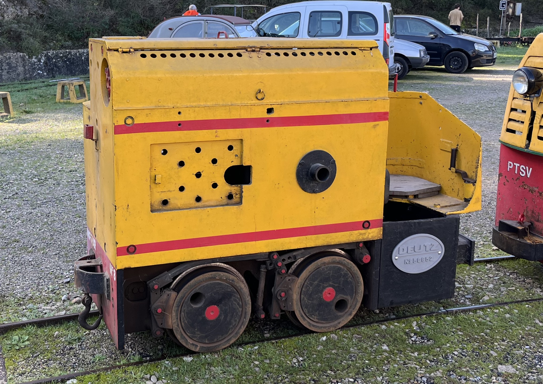

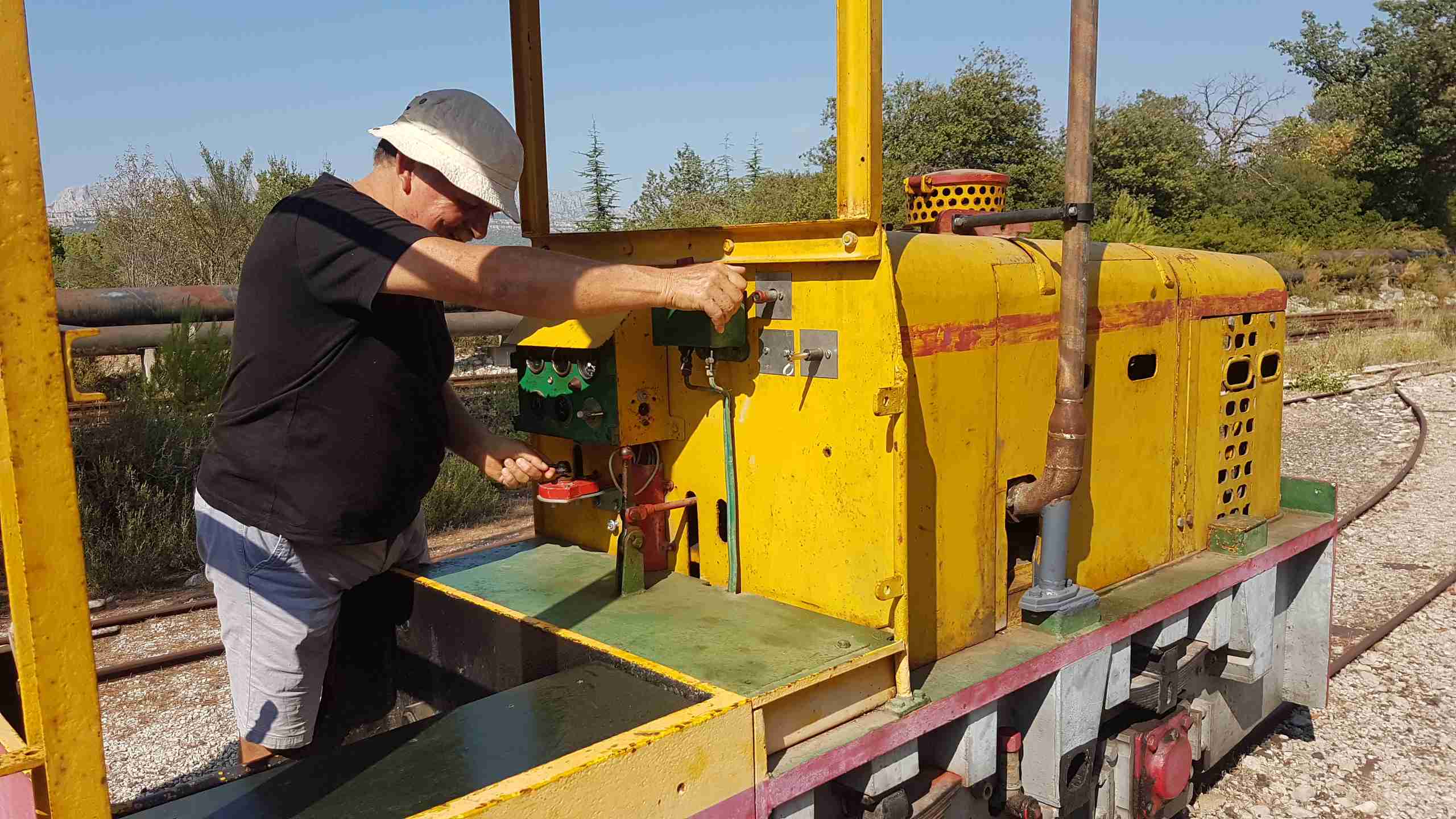

Deutz n°56 602 :
Les deux Deutz étaient identiques mais celui-ci a été allégé alors qu'il était encore en service dans la mine.
Ce locotracteur n'est actuellement pas en état de marche et il n'est pas une priorité pour l'association car l'autre Deutz fonctionne déjà et que ces locotracteurs sont très lents.
De plus, l'évacuation des fumées se faisant en bas, les visiteurs se retrouvent enfumés durant tout le trajet. Le Deutz fonctionnel n'est que très rarement utilisé et jamais pour le transport de visiteurs.

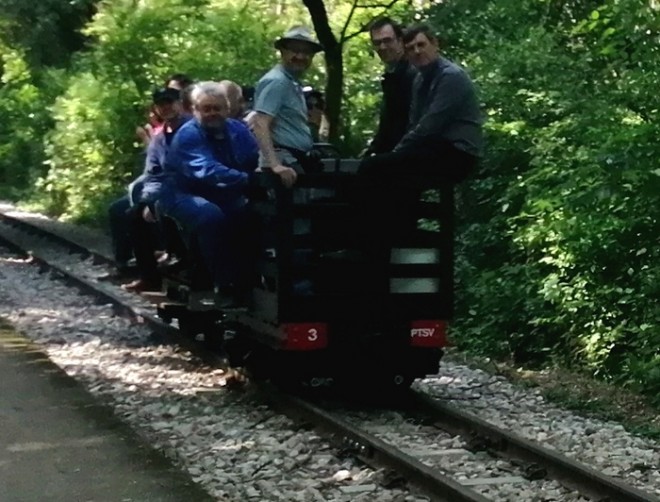

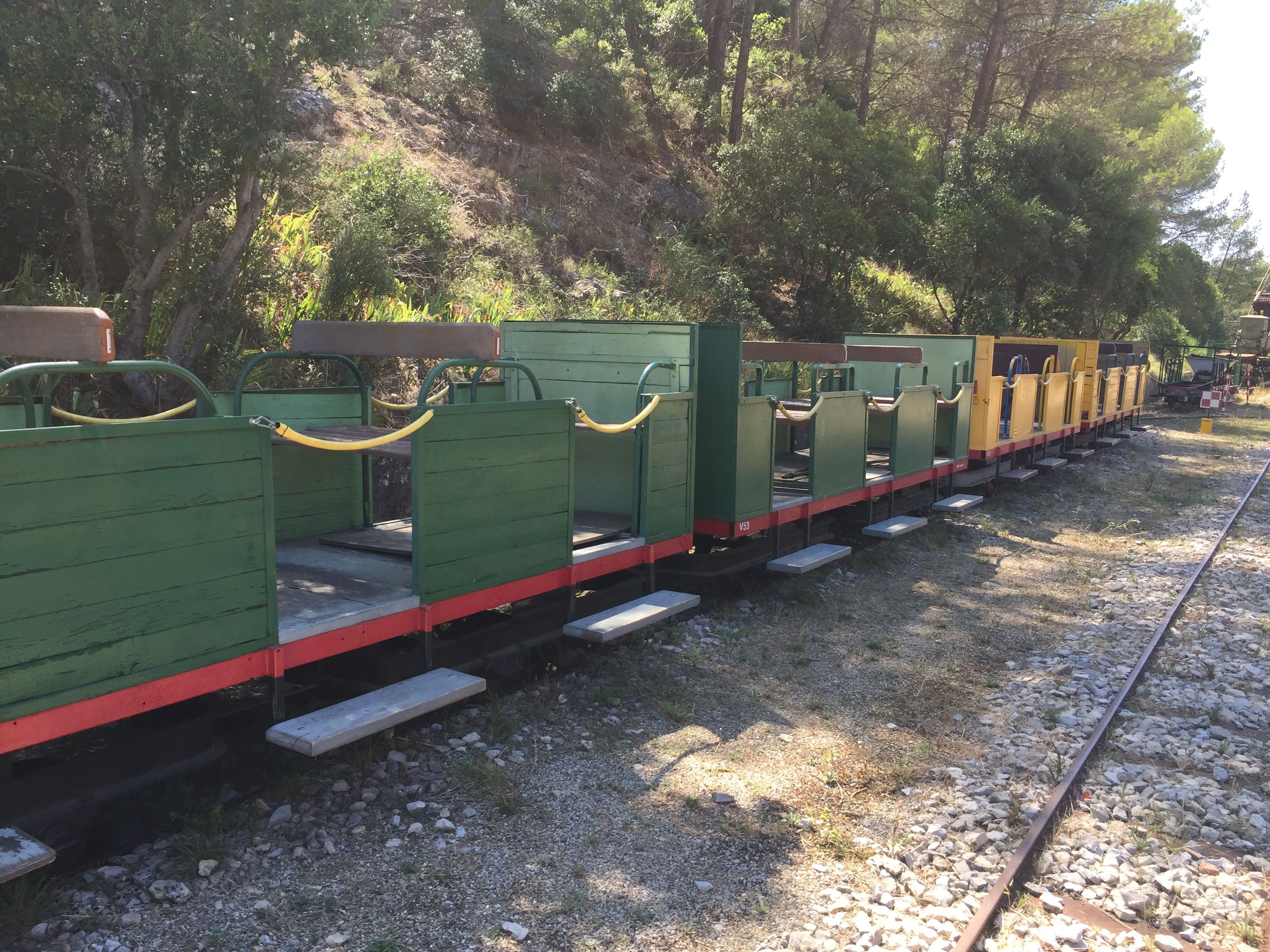

Voitures utilisés par le PTSV :
Cette photo commence à dater, aujourd'hui, il y a une rame de trois voitures vertes et une rame de trois voitures marrons. Les bogies sont bien des châssis de bennes basculantes utilisées dans des mines et carrières.

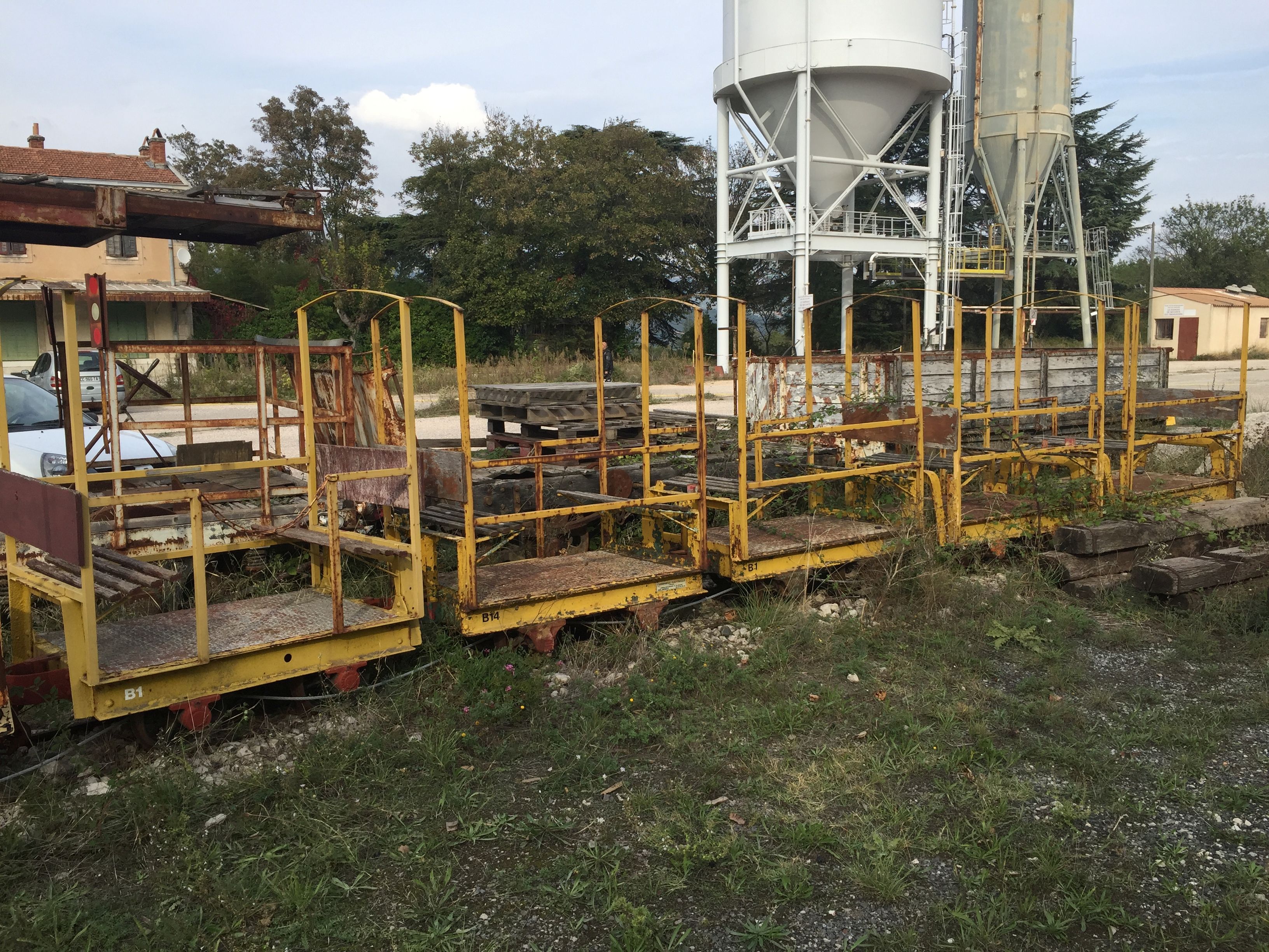

Avant ces voitures, le musée utilisait des baladeuses :
Aujourd'hui, la plupart ont été démontées car plus utilisées depuis bien longtemps. Il en reste encore pour le train de travaux et pour un projet de navette avec le LLD.
Elles ont également toutes été construites à partir de châssis de wagonnets. 4 d'entre-elles proviennent de Cheval-Blanc, elles sont arrivées au musée en même temps que le locotracteur Pétolat. Les autres ont été construites pour le musée.

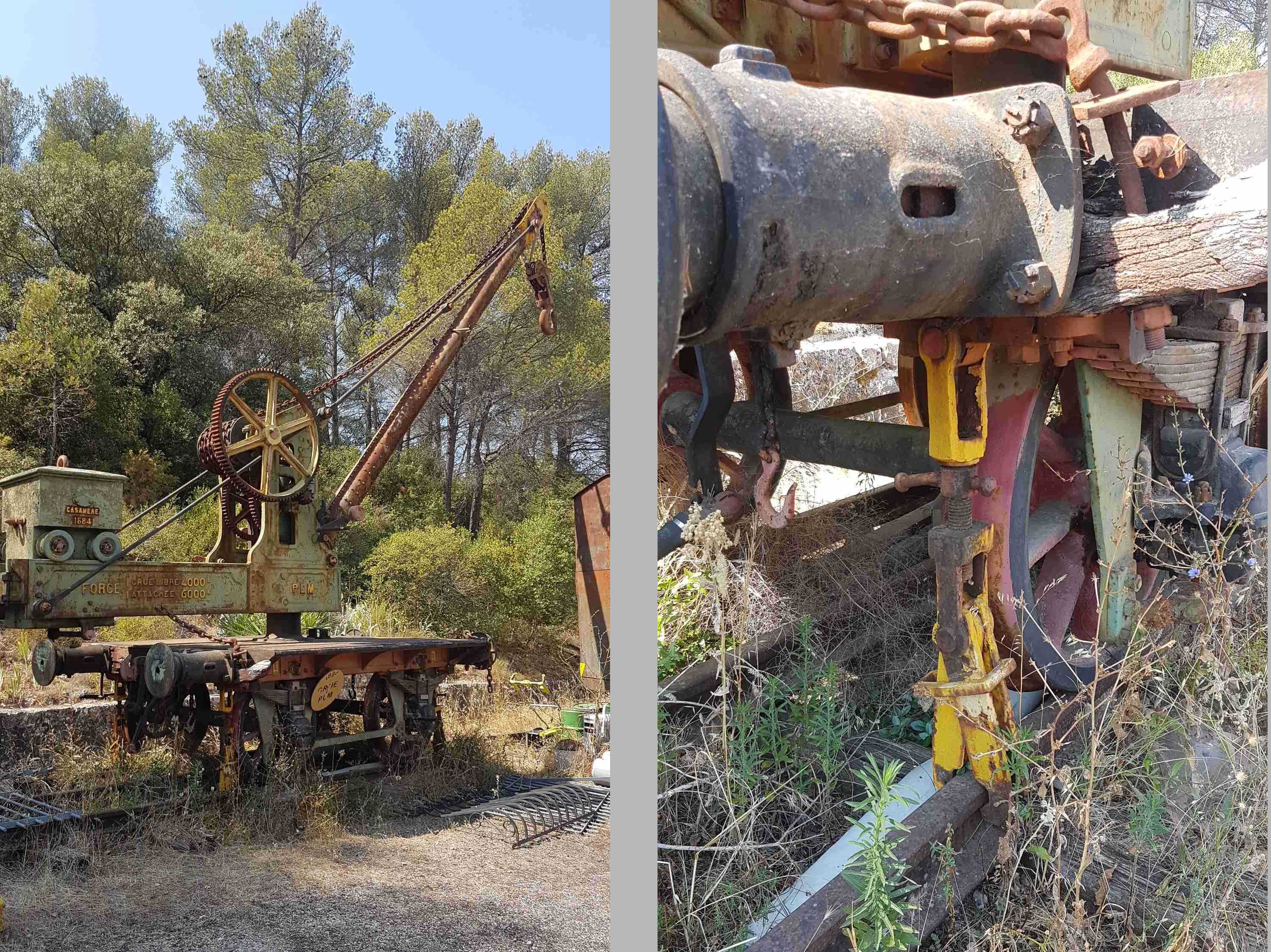

Quelques précisions à propos des photos mises par François :

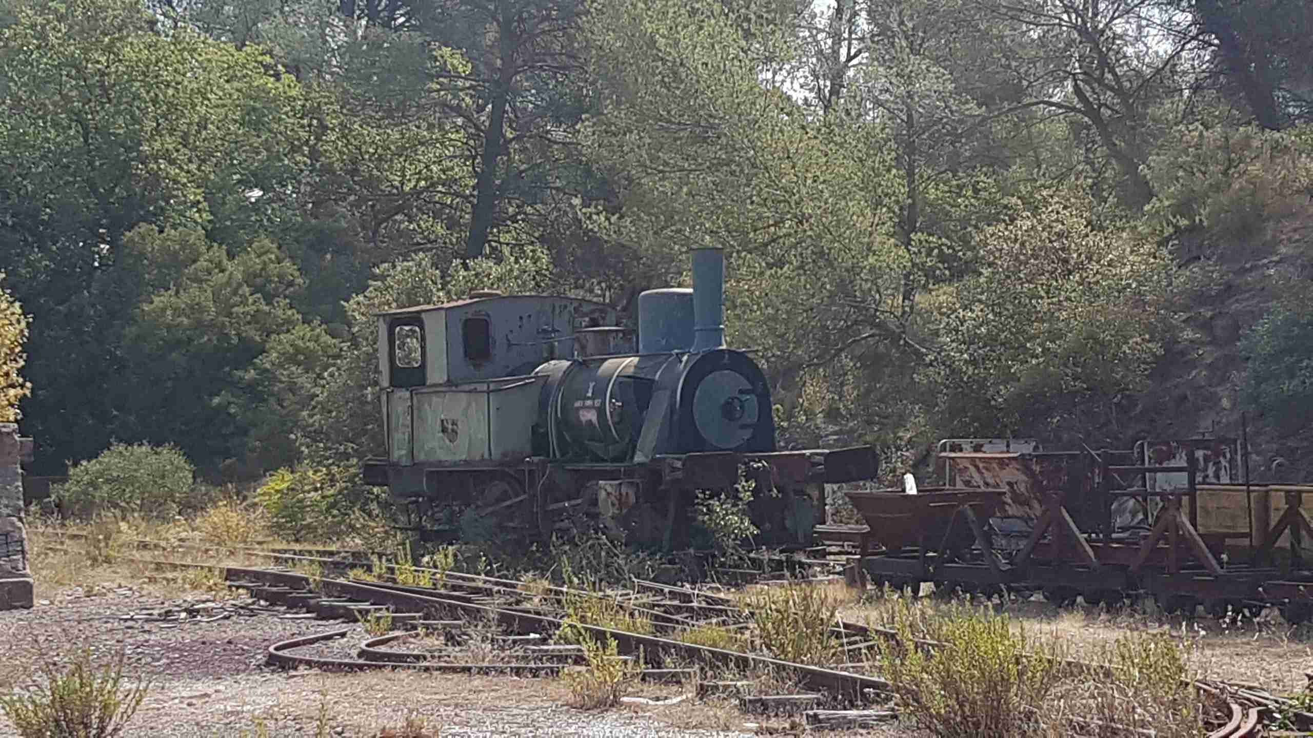

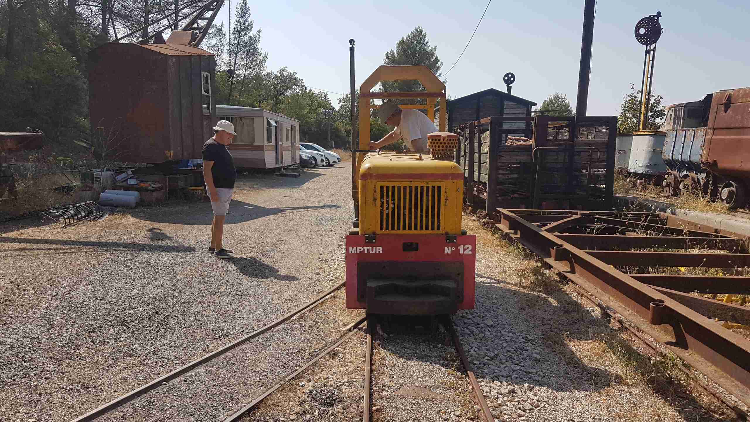

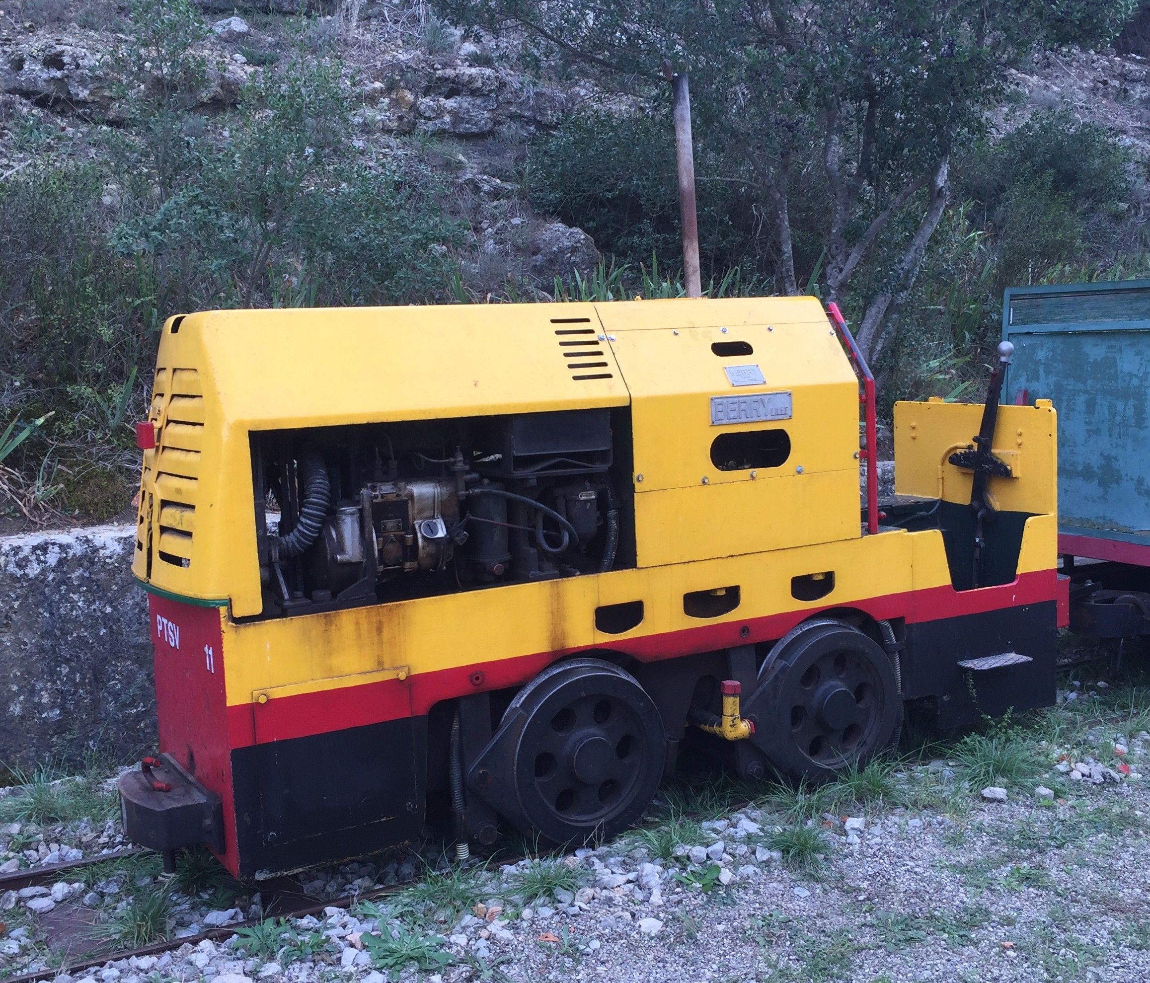

Berliet = LZZ BE 39 de 1928 - 17 tonnes - moteur Magic de 100 ch - provenance SNCF Arles (13)
Grue PLM = Casamene 1884 des Forges de Franche-Comté - Force de 4 à 6 tonnes
Vapeur 030 = Henschel n°10677 de 1911 - 400 ch - 21 tonnes - provenance Sté Hydraulique de Bar-le-Duc (55)
Berry n°12 = 4528 R2 de 1971 - ex.Mine Fontsante (83) puis Carrière MUL Pégomas (06), puis Bernaud Le Cannet (06)
- moteur Alsthom 2 cylindres 72 remplacé par 316 - convertisseur Rivoire 9 pouces - cabine et échappement modifiés.
- le seul retrouvé sur les 4 construits par Berry (photos à l'appui) alors que son état de livraisons n'en mentionne que 3.

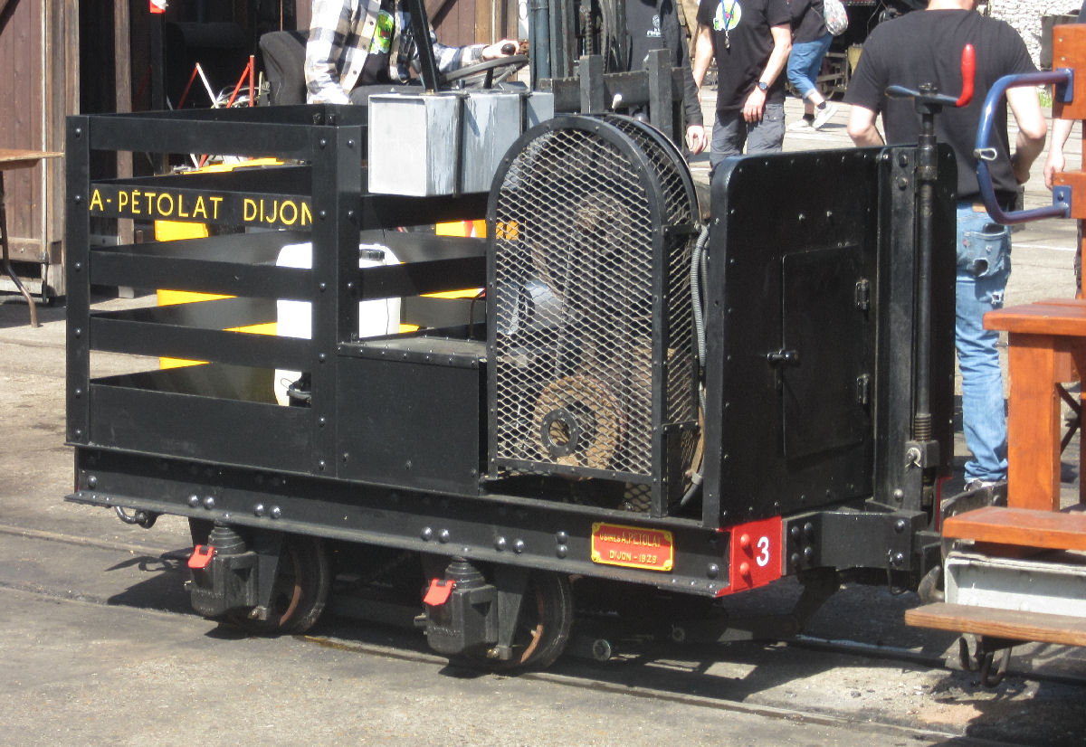

Eh oui, un Pétolat de 1928. Moteur essence Daimler de 12 ch, provenant de la carrière de Cheval-Blanc au sud de Cavaillon (84).

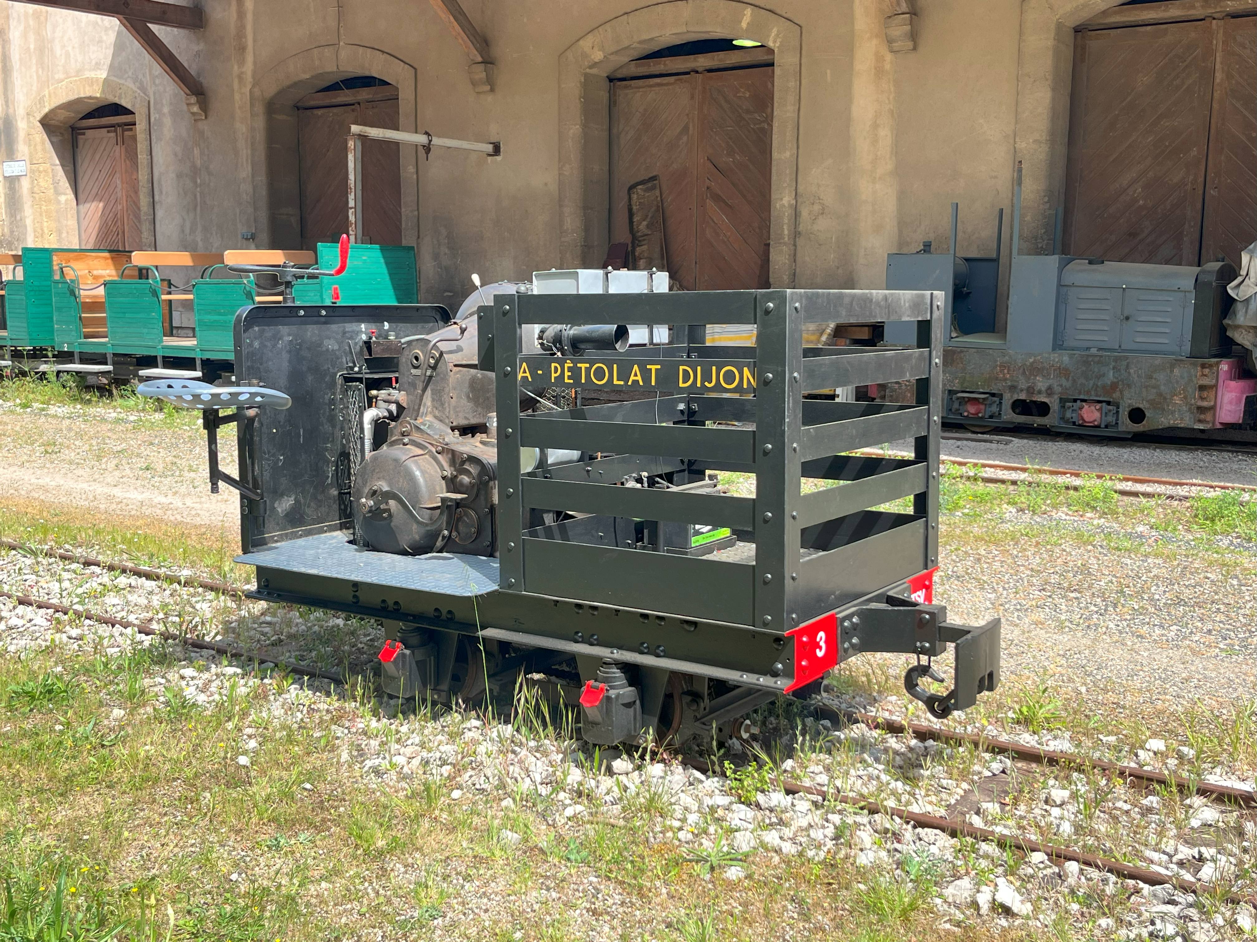

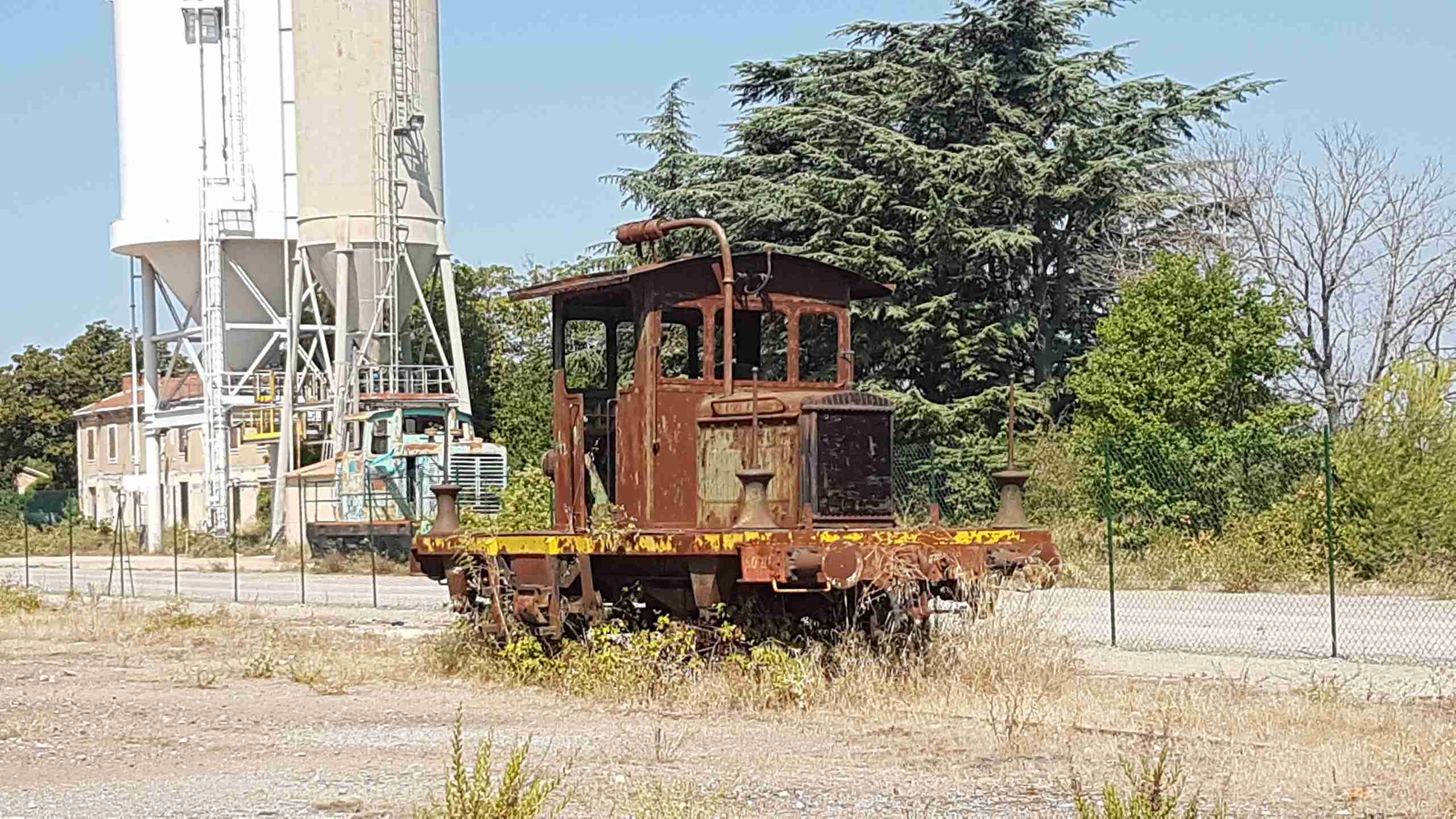

Quelques photos supplémentaires du locotracteur Petolat :
En 1982, le locotracteur Petolat est le premier locotracteur en voie de 60 à être arrivé au musée avec ses 4 baladeuses, peu après, il a reçu sa peinture rouge et jaune :
Pendant trois ans, il était le seul à assurer tous les trains. C'est grâce à lui que la voie a été posée.

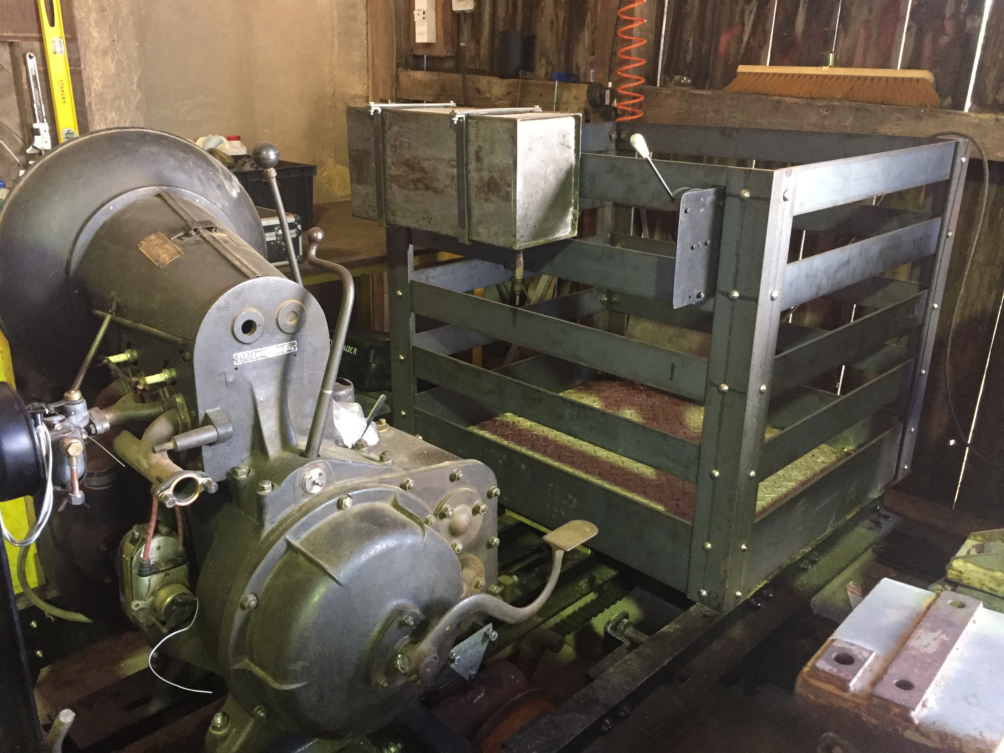

Après quelques années de fonctionnement au musée, une perte importante de puissance l'a empêché de tracter les trains. Il a alors été garé en attendant une restauration.
Une vingtaine d'années plus tard, il a entièrement été démonté, son châssis sablé et ses roues rechargées. Le toit qui n'était pas présent lors de sa construction a également été déposé. Le châssis a ainsi pu être peint :
Le moteur a entièrement été démonté puis remonté, la caisse à lest qui avait été changée par une caisse soudée (rivetée à l'origine) a de nouveau été remplacée afin de se rapprocher de l'état de sortie d'usine du locotracteur :
Enfin, une fois sa remise en état terminé et sa nouvelle peinture :
Ce locotracteur est celui situé en bas à droite de la brochure :

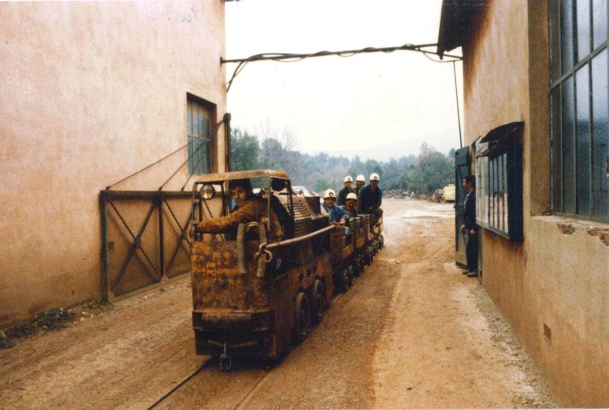

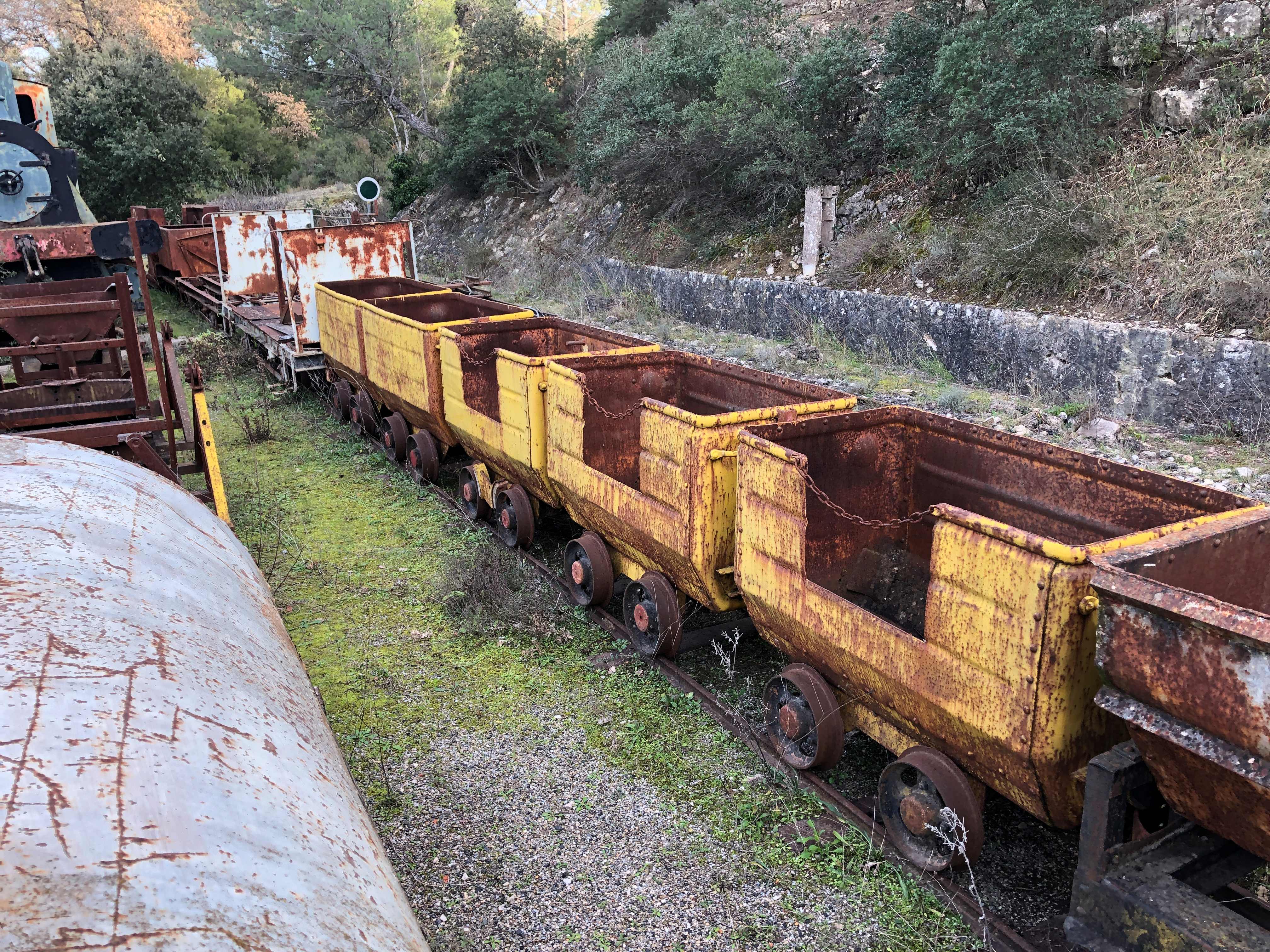

Les cinq berlines ci-dessous proviennent de la mine de bauxite de Saint-Julien dans le var :
Toutes ces berlines étaient conçues pour transporter la bauxite entre le fond de la mine et la surface mais certaines, comme les trois premières ont été transformées pour transporter du personnel entre le carreau et la mine.
Photos prises lors des derniers mois avant la fermeture de la mine :
La mine de Saint-Julien possédait deux locotracteurs Berry 3535 n°835 et 836, un des deux exemplaires est sur les photos ci-dessus (le n°836) et deux locotracteurs LLD.
Les deux Berry ont été récupéré par un revendeur de matériel minier avant que l'un soit acheté pour le musée des Transports à Fuveau et l'autre pour un projet au puits Hély d'Oissel.
Finalement, le second locotracteurs a également rejoint le musée des transports.

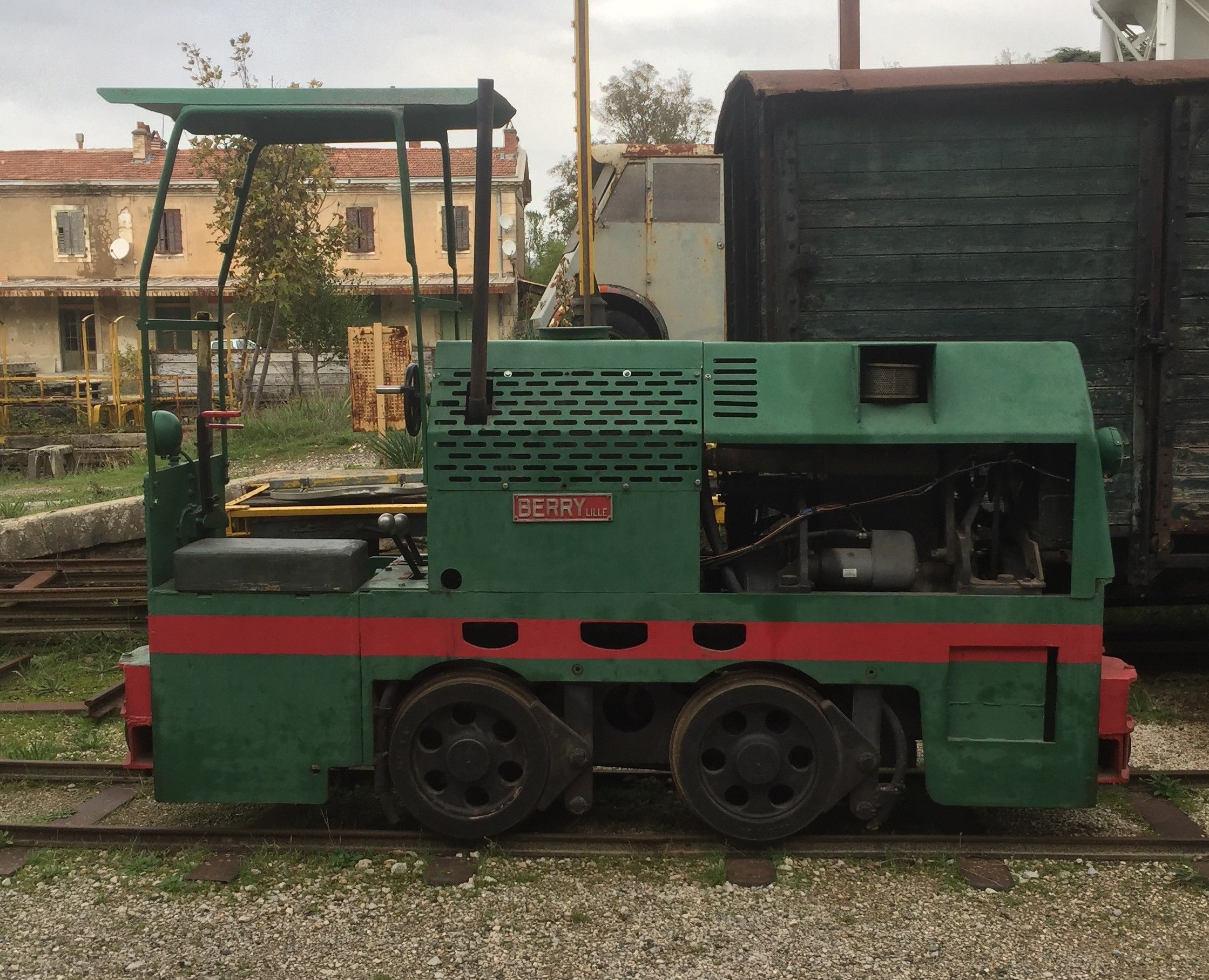

Aujourd'hui, ces deux locotracteurs dont les numéros de série sont 835 et 836 sont fonctionnels et tractent le Petit Train de Sainte-Victoire.
Berry 3535 n°835 de 1960 :
Berry 3535 n°836 de 1960 :

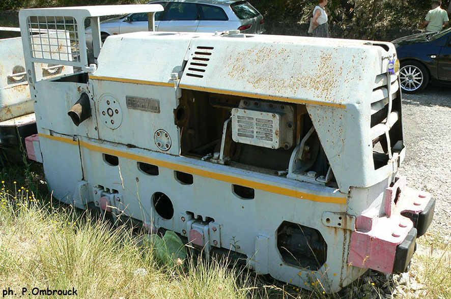

A propos de ces deux Berry, ils sont issus du 3735 minier qui a équipé la quasi totalité de nos houillères. S'ils ont hérité de son moteur Piquand PT2 de 30 ch
ils n'en ont pas reçu l'équipement antidéflagrant puisqu'ils étaient destinés à ne circuler qu'au jour. De ce fait, leur masse fait largement 1 tonne de moins.
Ce modèle est celui que Berry construisait aussi pour les carrières, briquèteries, tuileries, etc, disposant d'une voie au minimum égale à 570 d'écartement,
tandis que pour les voies inférieures à celui-ci le type livré était le 4535 dont les roues étaient situées à l'intérieur du châssis.
Ainsi, le 3ème Berry en monument à l'entrée du site du CPPVA est un 4735 minier en voie de 525, issu des anciennes Houillères de Provence toutes proches.
Je le soupçonne même d'avoir été auparavant aux mines des Cévennes qui en a détenu 7 en voie de 500 et donc très facilement amenables à celle de 525.
