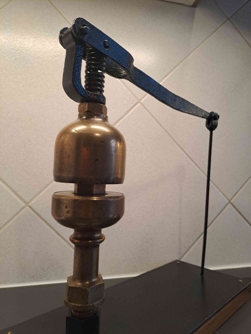

Messagepar Nicolas Novel-Catin » 24 07 2024 à 10:18
J'ai acheté ce sifflet que j'ai monté pour une présentation statique.
L'un de vous pourrait-il me dire de quelle compagnie il est ?

Re: Sifflet mystère
Messagepar BG1000 » 24 07 2024 à 15:42
Donc en plus de ta lanterne tu te déplace en Baie avec ton propre sifflet #B6 #B6 #B6
Sifflet ne veut pas dire nécessairement locomotive à vapeur.

Re: Sifflet mystère
Messagepar trenbirinik » 24 07 2024 à 19:18
C'est vrai, il y en avait aussi sur les locomobiles agricoles.

Re: Sifflet mystère
Messagepar Nicolas Novel-Catin » 24 07 2024 à 21:56
Bonsoir,
Merci de vos réponses. Pour moi un sifflet de locomobile est plus grave et en forme de tuyau (pas de cloche).Il y a de toute façon des exceptions puisque certaines locomotives de tramway avaient aussi de tels sifflets graves.
Le mieux serait de trouver des plans...

Re: Sifflet mystère
Messagepar jpvapeur54 » 25 07 2024 à 20:21
Bonsoir à tous !
Votre sifflet ressemble à un sifflet de Péchot Bourdon !

Re: Sifflet mystère
Messagepar Ramon Soupalognon » 26 07 2024 à 10:42

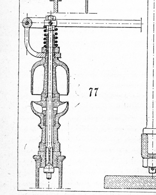

On trouve le dessin de ce genre de sifflet dans "La Machine locomotive" d'Édouard Sauvage (édition de 1894) :
Le P.-L.-M. utilisait sur plusieurs types de machines un sifflet très proche d'aspect, ici sur un 3AM (carte postale F Fleury) :

Re: Sifflet mystère
Messagepar Nicolas Novel-Catin » 27 07 2024 à 14:44
Donc sifflet plutôt ancien... C'est intéressant !
Péchot-Bourdon ? Sur les plans et photos de la revue Transports & Patrimoine ferroviaires de mars / avril 2024, cela ne colle pas...

Messagepar 141TB407 » 31 07 2024 à 19:47
Le sifflet unifié date de 1938 (voir le plan).
Comme il est unifié il est donc sensé se monter sur toutes les locos SNCF. Il n'y a pas non plus de sens pour la commande. Elle peut tourner à 360°.
La commande, en acier, est confectionnée en fonction de la loc sur laquelle elle sera monté.
Il pouvait être à bride 3 ou 4 trous ou à visser sur une contre bride.
Il peut être testé à l'air mais le son n'est pas le même du tout et il faut une pression et un fort volume d'air pour obtenir un son.

Messagepar Nicolas Novel-Catin » 01 08 2024 à 07:56
Merci pour ces documents qui confirment que mon sifflet est plus ancien : monté sur une colonnette et lèvre de la cloche supérieure plus épaisse !

Messagepar pelican » 01 08 2024 à 09:13
Tu as essayé de le faire fonctionner ?? avec de l'air comprimé ??? :D3
Messages: 50746
Re: Sifflet mystère
Messagepar Nicolas Novel-Catin » 01 08 2024 à 09:56
Quand on me téléphone c'est lui qui me siffle !!!
Essai à l'air comprimé, ce qui ne donne pas le même son...
