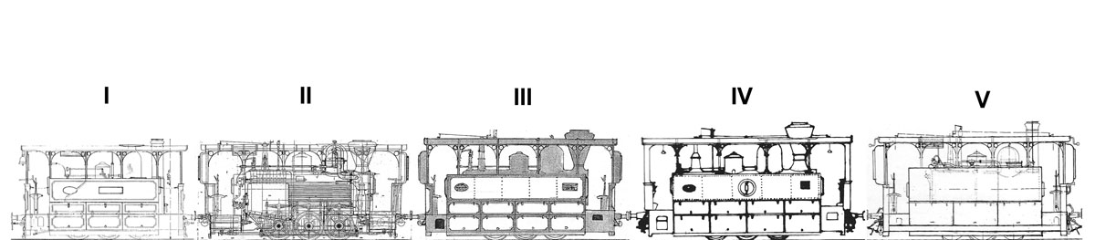

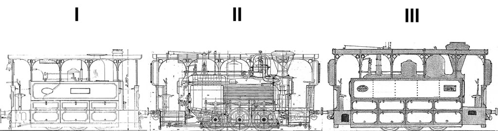

Claude Wagner avait distingué cinq classes, en fonction de leurs dimensions et de leurs aspects extérieurs. J'ai commencé par assembler les profils présentés dans la revue, à peu près à la bonne échelle.
Pour la classe II, je n'ai qu'un écorché, mais son aspect est quasi identique à la classe III, à la hauteur du toit près.
Maintenant, nous allons examiner chaque classe, en commençant par la plus petite et la plus connue.

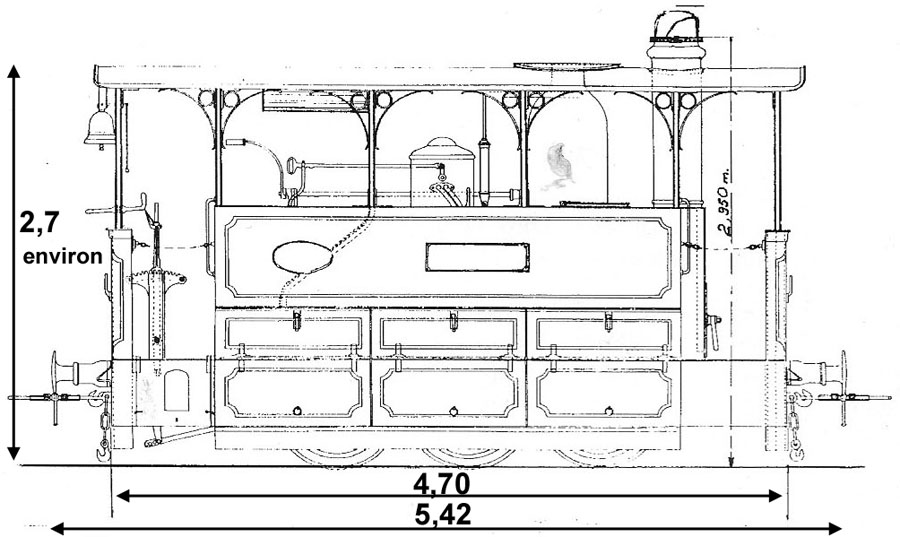

Voici donc la "classe I" (selon Wagner), connue sous le nom de "type Sarthe".
Les premiers exemplaires de ce type appartenaient en fait aux tramways de Valenciennes à Anzin C'étaient de véritables bicabines, alors que la plupart des suivantes ont vu leur poste de conduite côté boite à fumée supprimé.
Cette importante série a été construite à 89 exemplaires (dont 9 par Weidknecht sous licence) de 1880 à 1904.
Par rapport aux prototypes, quelques dimensions ont été légèrement augmentées (largeur passant de 1,90m à 2m et des poussières...), et la masse à vide est passée de 10t à 11t, puis 12,8t.
Eles avaient toutes un empattement de 1,80m (sauf erreur).
Elles ont été mises en service à Valenciennes et St Etienne, sur les tramways de la Sarthe, du Loir et Cher, du Loiret, d'Ille et vilaine, d'Erbray (Loire Inférieure), et même sur le PO (Blois-St Aignan) ! Et ceci sans compter une ou deux mutations.
Trois exemplaires provenant des Tramways de la Sarthe sont préservés, dont un en service sur le MTVS.

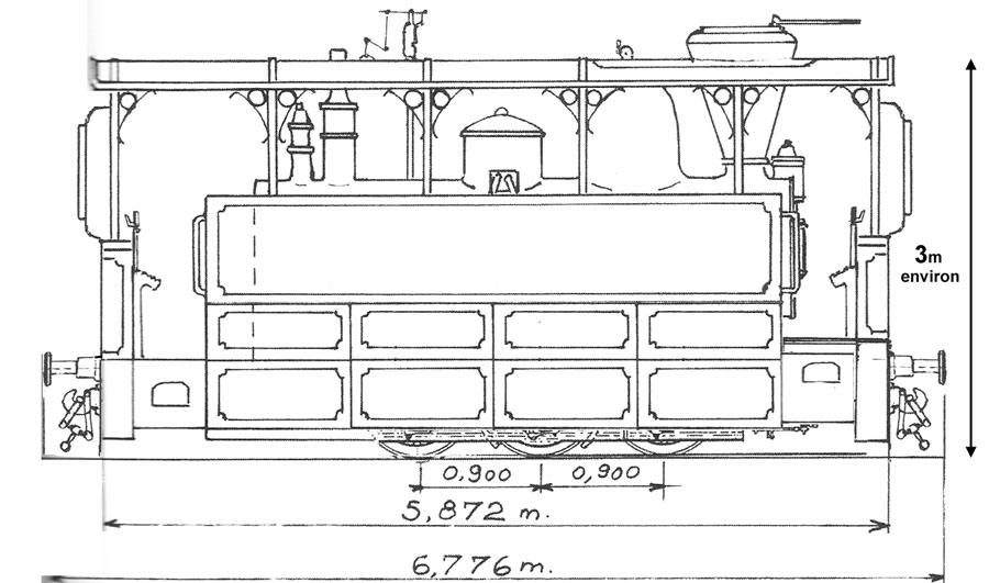

En voici un dessin type . Suivant les réseaux, les pare-brises pouvaient être différents, voire absents
Dessin C. Wagner, modifié pour "rhabiller" la machine.
Ce dessin représente en fait les plus lourdes d'entre elles, les 7 à 18 des CF de la Banlieue de Reims.
La longueur HT la plus courante était de 6,400m et la largeur de 2,200m.
Elles avaient toutes conservé l'empattement de 1,800m (sauf les toutes premières, construites en 1882-85 pour la malheureuse ligne Fourmies-Wignehies, fermée dès 1910, et dont on ne possède aucune photo1904).
D'autres sont assez peu documentées, comme les "15t", dont je ne suis pas sûr que l'aspect soit tout à fait conforme au dessin ci-dessus (Banlieue de Laon, Vallée d'Hérimoncourt).
De plus, un certain nombre de machines rachetées au tramway Bruxelles-Ixelles avaient aussi des détails un peu différents.

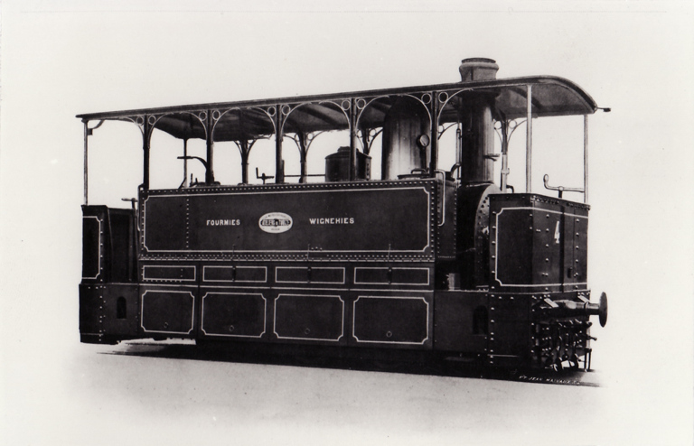

Tyrphon a écrit:Elles avaient toutes conservé l'empattement de 1,800m (sauf les toutes premières, construites en 1882-85 pour la malheureuse ligne Fourmies-Wignehies, fermée dès 1910, et dont on ne possède aucune photo).
Concernant la malheureuse ligne Fourmies – Wignehies, les CPA, sauf une seule connue présentée dans PTDJ, ne présentent pas le matériel du TFW dans son environnement, car il s'est arrêté en 1904, et non en 1910, soit juste avant la grande époque des éditions de CPA qui commence réellement en 1905.

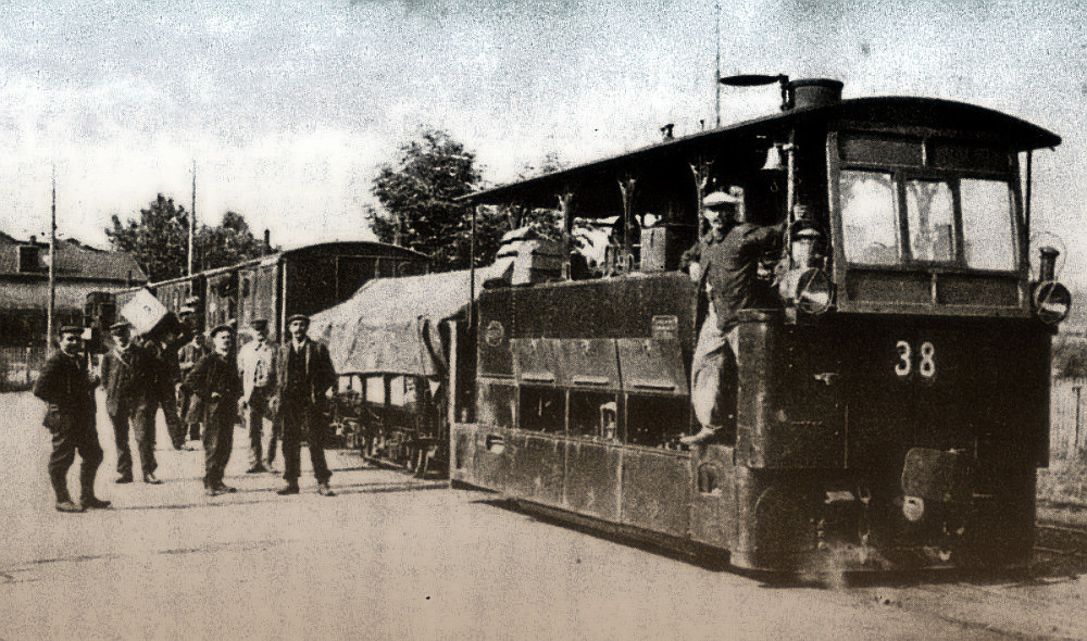

Mais il existe cette photo "de constructeur" qui peut vous séduire :
Frédéric D.

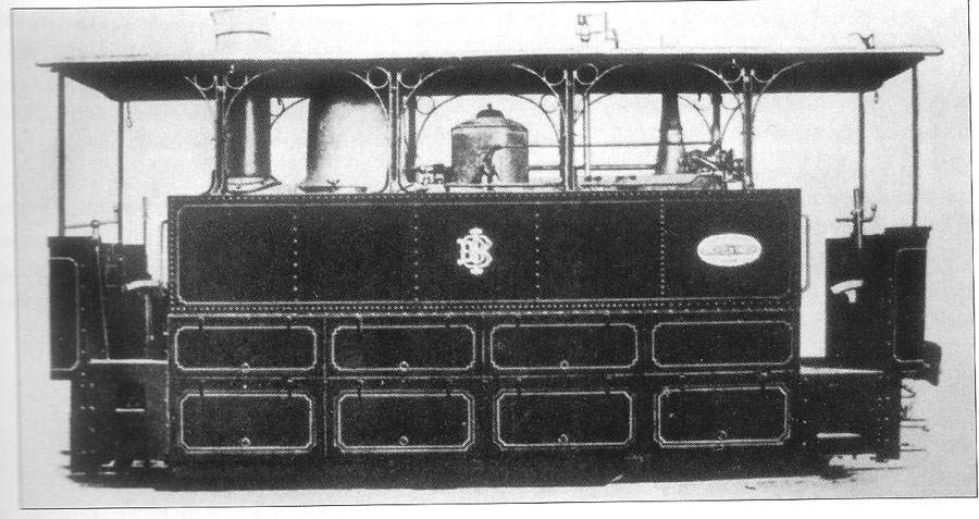

Puisque Frédéric a montrè une photo des malheureux "prototypes" de Fourmies-Wignehies, connues pour leurs ruptures d'essieux, et que j'ai déjà montré une photo d'une machine du Bruxelles-Ixelles, dont quelques exemplaires ont fini en France, voici maintenant une photo du type 18t "standard" sur les CEN... qui est identique au type 6 de la SNCV !
C'est d'ailleurs une photo d'usine d'une Classe 6 SNCV (type 41b Tubize), trouvée sur le très beau site du Musée de La Porte, que je montre ici :
https://patrimoine.museedelaporte.be/?p=5271
Il y a aussi un très beau plan de ces machines, que je vous laisse découvrir sur les site.

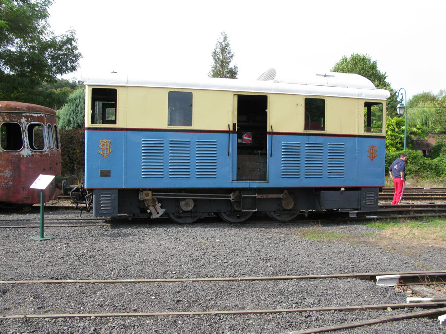

Il n'y a aucune machine de ce type préservée, par contre des machines des classes 18 et 19 SNCV, très semblables de dimensions et d'aspect, sont préservées en Belgique.
Type 18 (1024x768).jpg (135.96 Kio) Vu 2510 fois
Notons toutefois que leur empattement est porté à 2m.
Il y a aussi un seul niveau de panneaux couvre-mouvements au lieu de deux, mais c'est aussi le cas pour certaines machines CEN (Lens-Frévent, construites par Franco-Belge).

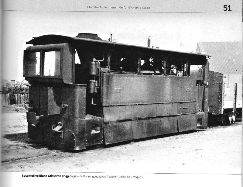

Voici la N°49, dernier exemplaire conservé après guerre pour le trafic de betteraves, qui perdura jusqu'en 1947 sur le tronçon Bonningues -Colembert, rattaché à la ligne CGL Anvin-Calais après la fermeture de Boulogne-Bonningues en 1935.
Extrait de "Les Petits Trains de Ch'Nord de Claude Wagner
Avec son toit surbaissé, je lui trouve l'allure bestiale d'un engin blindé, digne d'un film retro-futuriste ("steam-punk")!
Remarquez la pompe qui encombre la plateforme avant, le bossage à l'avant destiné sans doute à dégager un peu de place pour nettoyer la boite à fumée à la pelle, les panneaux couvre-mouvements qui baillent... bref, la mocheté magnifique à laquelle s'ajoute un état de "déréliction" (comme disent les British) qui me ravit ! C7 C7 C7

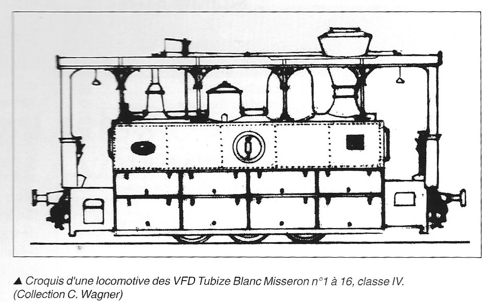

Passons maintenant à deux séries de machines que Claude Wagner à rassemblées en "classe IV".
Elles ont en commun d’être plus longues que les précédentes, et d'avoir les "piliers d'angles" en fer forgé remplaces par des piliers en tôle pliée prolongeant vers le haut les "balcons" d'extrémité. Elles ont également en commun la masse à vide de 18,7t et la hauteur totale de 3,25m.
Les 18 premières ont été construites pour les Voies ferrées du Dauphiné en 1893/94. Elles avaient une longueur HT de 6,80m, une largeur de 2,20m et un empattement de 1,80m.. Elles conservaient les piliers intermédiaires décorés de volutes.
Les 16 suivantes, construites en 1896 pour les Tramways des Deux Sèvres, différaient notablement des précédentes par:

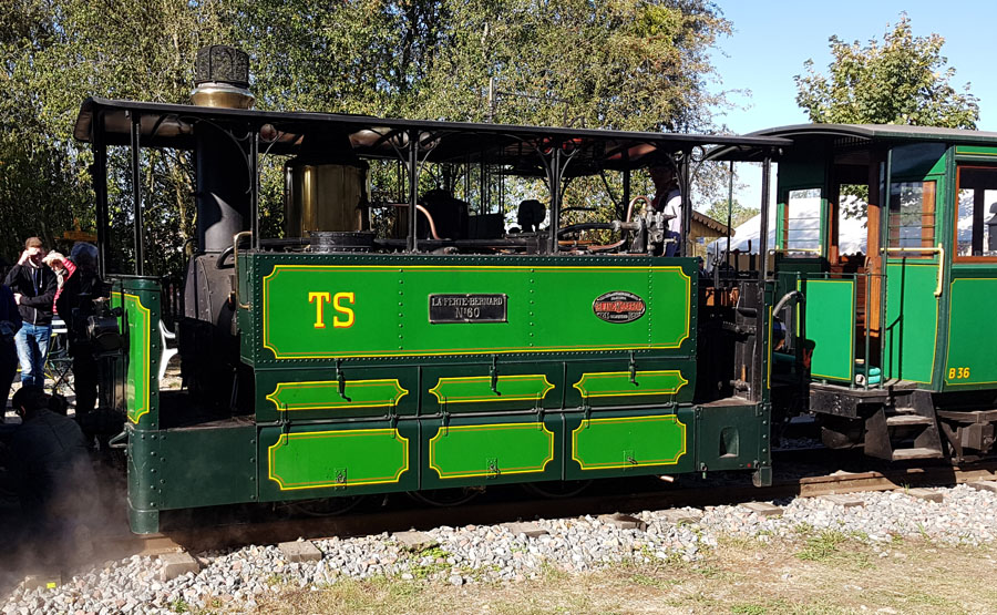

Ces machines des Deux Sèvres ont eu la chance d'avoir un exemplaire préservé, ,et même un exemplaire et demi !
En effet, à la fermeture des TDS, un court tronçon fut conservé entre la gare de Melle et ses usines. Ce tronçon était exploité par un locotracteur Brissonneau avec deux vapeur de réserve, dont la Tubize-Blanc-Misseron n°3. Après une longue inactivité et une longue restauration, cette machine figure maintenant à l'effectif du musée de l'AMTUIR.

Source Musée de la Porte
Et la demi-machine? Et bien, elle n'est autre que le châssis du locotracteur Diesel Brissonneau et Lotz conservé au MTVS !
JP Dumont
