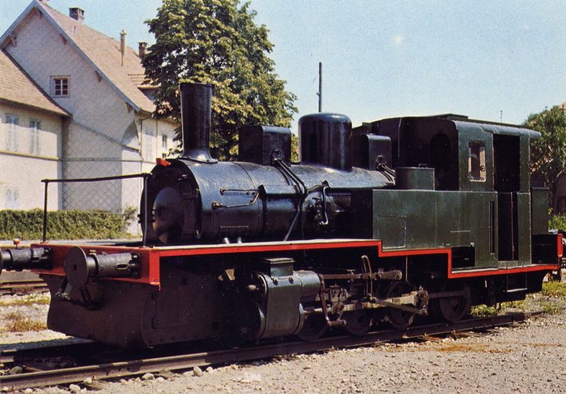

Depuis le site web du TTDA :
Locomotive à vapeur 040T KDL 11 n°2845
ph DR
040T KDL
Constructeur : Sté Franco-Belge
Année de construction : 1945
Puissance : 300 ch
Timbre : 14 bar
Vitesse max : 30 km/h
Origine : Verrerie de Blanc-Misseron (Quiévrechain)

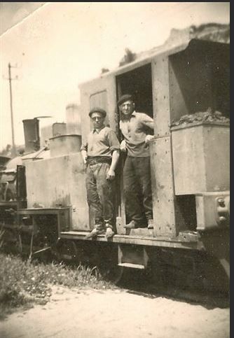

Messagepar Thomas tank » 13 04 2020 à 20:55
trouver sur le net il y a longtemps
40T KDL 11 'nommée "Jaqueline" en 1950
040T KDL 11 'nommée Jaqueline en 1950.jpg (27.67 Kio) Vu 4609 fois

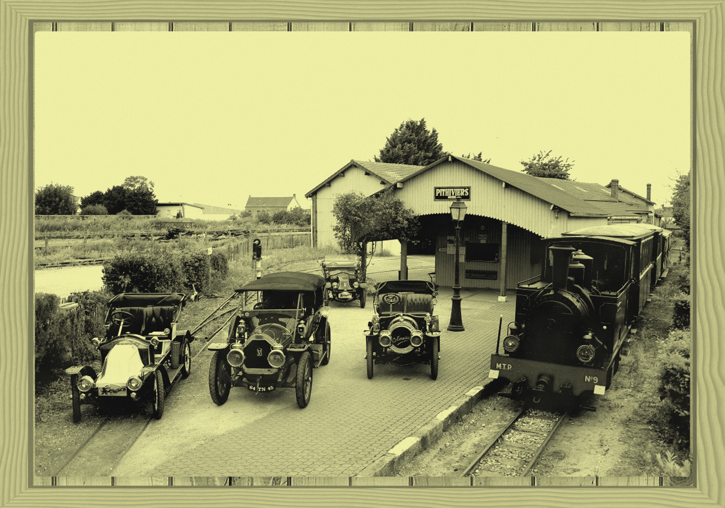

Messagepar mille dix huit » 14 04 2020 à 08:34
Bonjour #B6 pour toute ces info donc la photo du jour sera doublée.
Rencontre avec les participants du tour du Loiret en ancienne un pur plaisir pour nous
(cliché AMTP)
(cliché AMTP)
cordialement

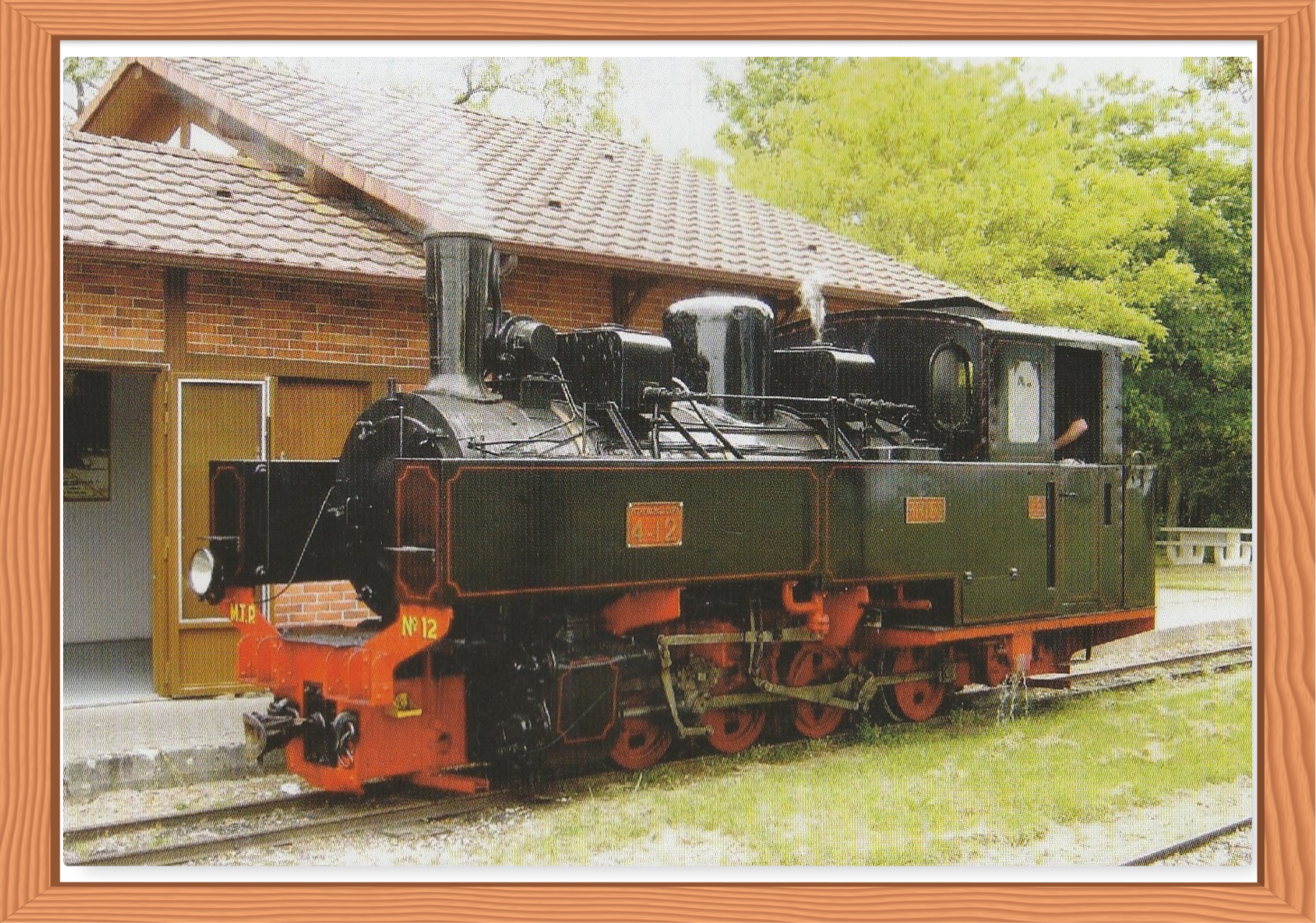

Messagepar mille dix huit » 15 04 2020 à 08:32
Bonjour la photo du jour tiré de notre journal interne le decau 2006/2007
(cliché AMTP)
(cliché AMTP)
cordialement

Messagepar pelican » 15 04 2020 à 08:42
caisse que c'est que ces machins rouge et jaune qui gâchent la photo C7
Re: Musée de Pithiviers - AMTP
Messagepar Patrick ze rabbit Deludin » 15 04 2020 à 10:01
Ouaip, des Maserati ou Aston Martin gris métallisé, ou bleu foncé à la rigueur.
Mais là, c'est le summum du mauvais goût :rod_mdr2 .
Nan mais je rigole, là, rhôôô...
Messages: 14901
Messagepar mille dix huit » 15 04 2020 à 10:34
pelican a écrit:caisse que c'est que ces machins rouge et jaune qui gâchent la photo C7
Encore des parigaux qui ce sont garé n'importe ou mais on 'a appelé la marré-chaussé mais il ont planté lamentablement le Ford transit a Bellebat en plein milieux des voies pour contourné la barre anti-caravane
on part leur donné un coup de main il sorte le cric mais le fourgon ne se lève pas c'est normal il sont en train de traversé la caisse un grand moment de rigolade avec flo et seb et des histoire comme ca on pourrais en faire tout un livre
