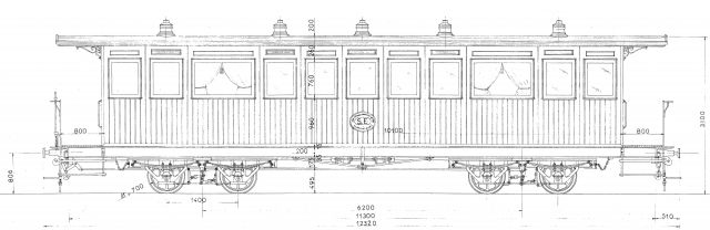

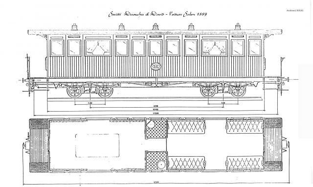

Bob (alias Jean Willig), si tu nous lis, s'il te plait, vérifie dans tes archives !
Je viens de regarder des plans que tu avais posté sur PME, il y a déjà quelques temps.
Or, les discussions entre C.E. Girode et Ph. Loubens, ont mis en évidence le fait que fort probablement, il n'y avait pas une seule, mais deux voitures-salon, immatriculées à la S.E., au réseau centre et qui furent utilisées pour l'inauguration des lignes des chemins de fer Économiques.
La trouvaille du jour : 2 voitures-salons S.E, avec un aménagement intérieur bien différent !
- Première voiture-Salon :
-Seconde voiture-salon :
Alors, de quoi s'agit-il ?
De plans de travail, chez Desouches & David ? Mais cela ne correspond pas à ce que j'ai vu : la voiture avec un lanterneau et un style trés western.
Ou bien venons-nous de mettre la main sur les plans du couplage voitures-salon de la S.E. ?
:F5 :F5 :F5

YVES a écrit:Bob (alias Jean Willig), si tu nous lis, s'il te plait, vérifie dans tes archives !
[ Image de la galerie ]
:F5 :F5 :F5
J'ai des doutes: s'agit-il de deux voitures, ou de deux aménagements intérieurs dans le même véhicule?

Yves : Peut-être s’agit-il de 2 plans pour la même voiture : remarquez que le premier plan ne possède pas de cotes intérieures et le 2e, si.
steamgood
Messages: 861
Re: Voitures salon et voitures-restaurant en métrique
Messagepar YVES » 10 02 2016 à 00:50
Question ???
Toutefois les aménagements intérieur sont bien différents.
:F9 :F9 :F9
Messagepar Storm » 10 02 2016 à 01:13
Pas tant que ça: le compartiment de droite est identique ainsi que les WC et lavabo, seul le compartiment gauche possède un aménagement different.
