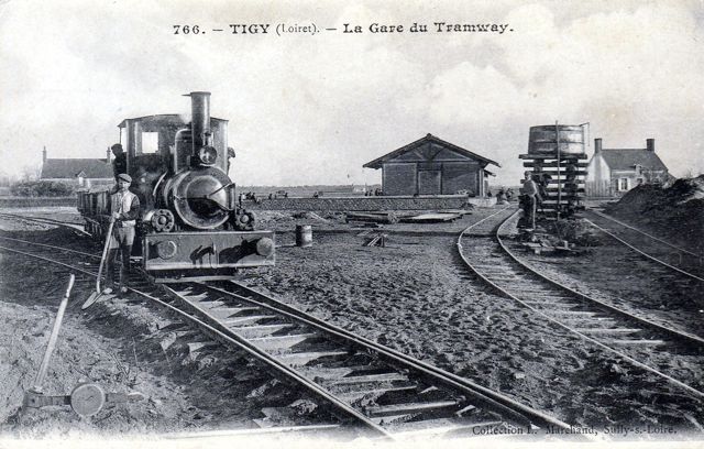

De fait, en allant faire une recherche sur le site IGN Remonter le temps, je craignais que comme sur les TIV, les gares aient disparus rapidement après la fermeture du réseau. En janvier 1935, le conseil général du Loiret décidait la fermeture des trois dernières lignes des TL.
Or, Surprise ! sur les photos aériennes de l'IGN datant de 1949, la gare de Tigy était toujours visible, le long de la rue de la Sologne.
Je souhaitais tenter de mesurer les dimensions (approximatives) des branches du triangle.
Rappelons que la longueur des voies d'une station CFD ou SE oscille entre 250 et 300 m en moyenne.
Sur les Tramways du Loiret, à Tigy, les plus longues voies mesurent environ 100 métres (soit 115 cm au 1/87éme !).
Les installations disparaissent sur les photos aériennes au début des années 1960, aujourd'hui une rue est baptisée "rue de l'ancienne gare".

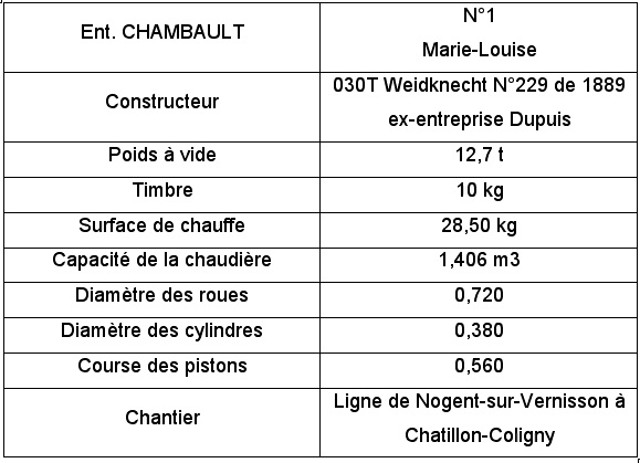

L'entreprise CHAMBAULT.
La "Marie-Louise" et un train de chantier en gare de Chatillon-Coligny.

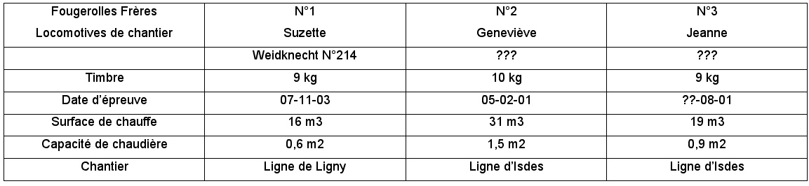

L'enteprise FOUGEROLLE ET FRÈRES.
Le matériel semble être de seconde main, J.C. Riffaud note "le matériel suivant fut approvisionné et mis en service le 17 mars 1904".

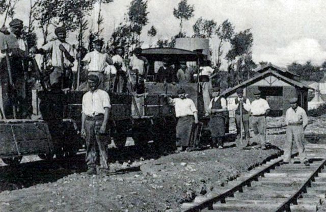

Les trois premières Corpet livrées furent aussi utilisées sur les chantiers de construction.

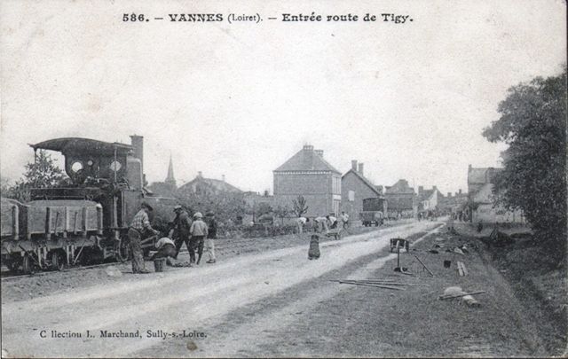

La locomotive de Vannes-sur-Cosson.
J'avais pensé un moment à une Corpet 10 tonnes, type ancien, qui fut beaucoup utilisée par les entrepreneurs sur les chantiers de construction. Mais ça ne "colle pas", l'abri, le gros dôme de vapeur, la haute cheminé façon tuyau de poêle... Rien de semblable dans mes documents Corpet.
En tout cas, c'est déjà une grosse loco. Une Weidknecht :F9 .

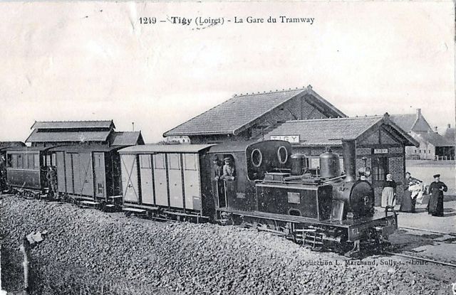

La locomotive de Tigy.
Une machine avec une distribution Brown. Les cylindres sont au dessus de la traverse de choc, le long de la chaudière, presque dans le même plan que la boite à fumée. Cela pourrait faire penser au type Corpet, comme celles livrées aux tramways de la Sarthe, et dont 7 furent aussi livrées à des entreprises de travaux public. Ou encore à un type dont 4 furent livrées à la Martinique, plus une à une entreprise de TP - l'abri correspondrait assez bien... Mais ! Les caractéristiques annoncées sur le catalogue Corpet ne correspondent pas à celles relevées par J.C. Riffaud. En tout cas, il n'y a aucune commande initiale de Fougerolle Frères chez Corpet pour une locomotive de chantier.
:F9 :F9 :F9

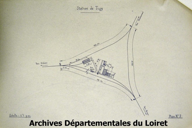

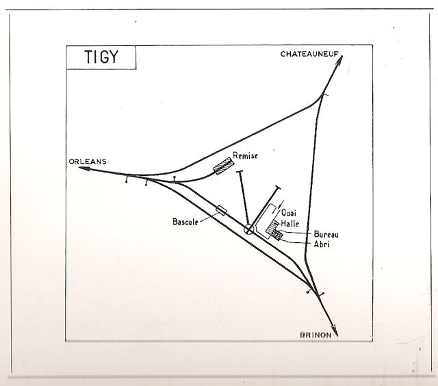

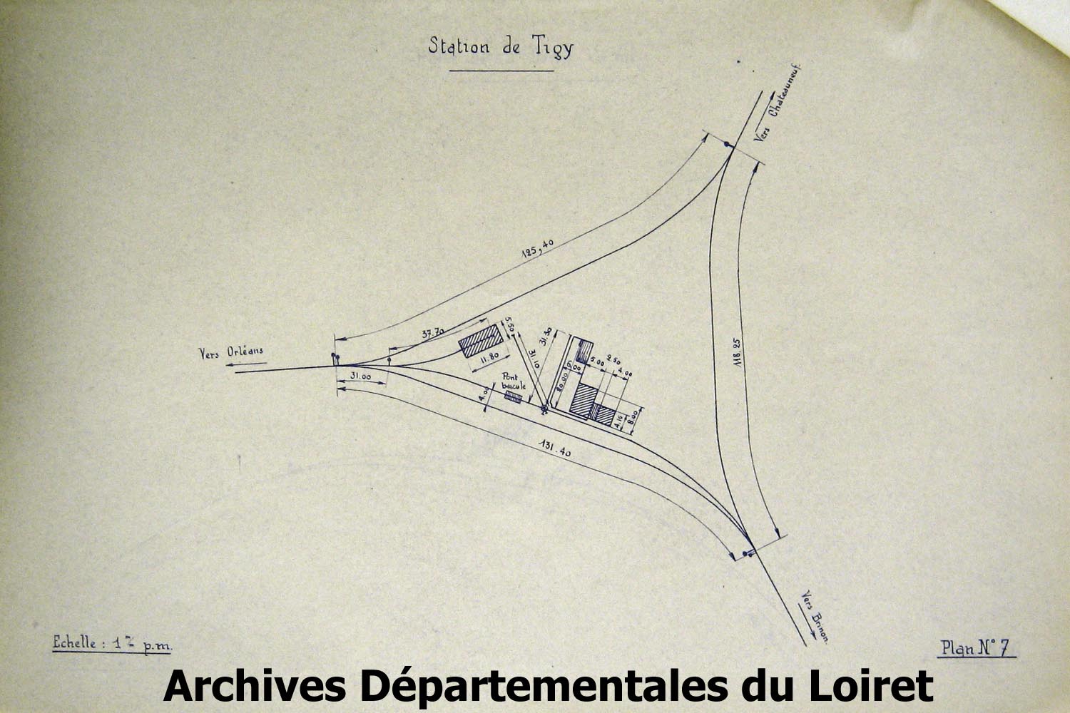

Pour revenir à Tigy, les vieilles photos aériennes c'est bien, mais un schéma officiel c'est mieux :)
chef de gare
Messages: 960
Localisation: Lutece
Re: Tramways du Loiret
Messagepar YVES » 23 01 2023 à 07:52
Merci Chef de Gare. J'ai l'impression que JC Riffaud avait passé du temps au archives départementales pour rédiger son article.
Rappel - le schéma de la gare de Tigy qu'il avait publié, à titre de comparaison.
:F5 #B6 E2
Messagepar chef de gare » 23 01 2023 à 08:30
Je préfère ne pas lancer de débat sur JC Riffaud et les archives... :C6

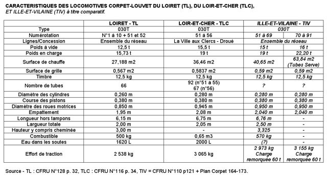

Je vous propose donc un tableau comparatif, (avec quelques lacunes, si vous pouvez aider à compléter... merci), entre les Corpet du Loiret, du département voisin du Tramways du Loir et Cher et celles des T.I.V., à titre de comparaison.

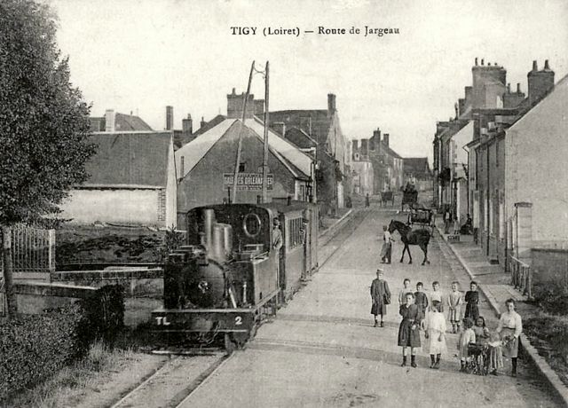

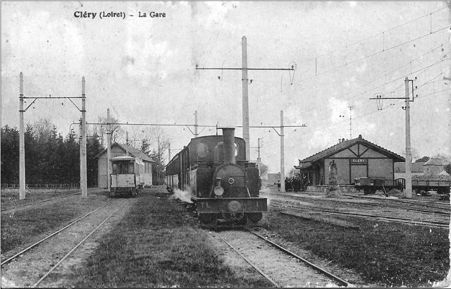

- Corpet N°990, 030T TL n°2 Cléry, 12,5t, sortie d'usine 24.08.1912, livraison Orléans, vente par adjudication le 23.05.1936.
CAP : en gare de Vienne-en-Val.
CPA : une belle vue de la traversée du bourg de Tigy.

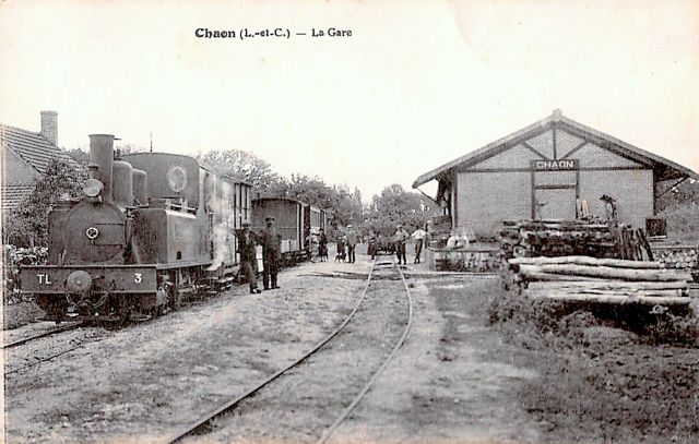

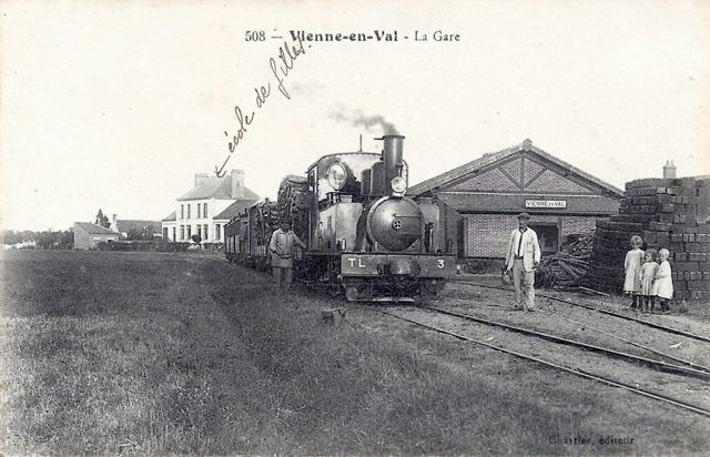

- Corpet N°991, 030T TL n°3 Tigy, 12,5t, sortie d'usine 14.09.1904, livraison Orléans, vente par adjudication le 23.05.1936.
CPA : en gare de Chaon, notez le wagon plat, chargé de bois, sur la voie rayonnante de débord.
CPA : en gare de Vienne-en-Val.

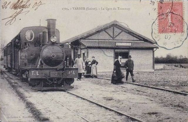

- Corpet N°992, 030T TL n°4 Sandillon, 12,5t, sortie d'usine le 31.01.1905, livraison Orléans, vente par adjudication le 23.05.1936.
CPA : en gare de vanne, entourée de paysans (de retour du marché ?).

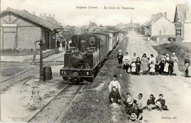

- Corpet N°993, 030T TL n°5 Jargeau, 12,5t, sortie d'usine le 06.02.1905, livraison Orléans, vendue par adjudication 23.05.1936
CPA : Une belle vue, animée, de la gare d'Isdes, qui pourrait inspirer un modéliste.

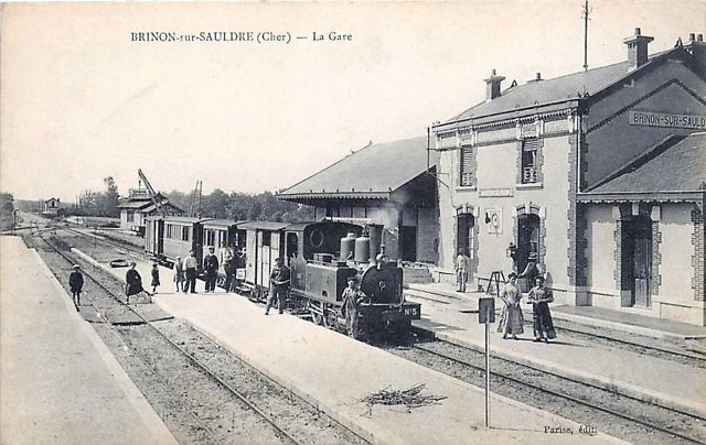

CPA : la n°5 assure la coorespondance avec le BA, en gare de Brinon-sur-Seudre. Notez la remise à l'arrière-plan.

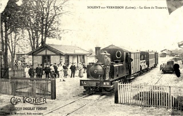

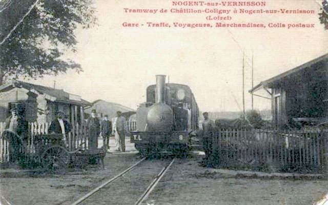

- Corpet N°997, 030T TL n°8 Nogent-sur-Vernisson, 12,5t, sortie d'usine le 23.06.1905, livraison Orléans, vendue par adjudication 23.05.1936.
CPA : La sortie de la gare de Nogent-sur-Vernisson.

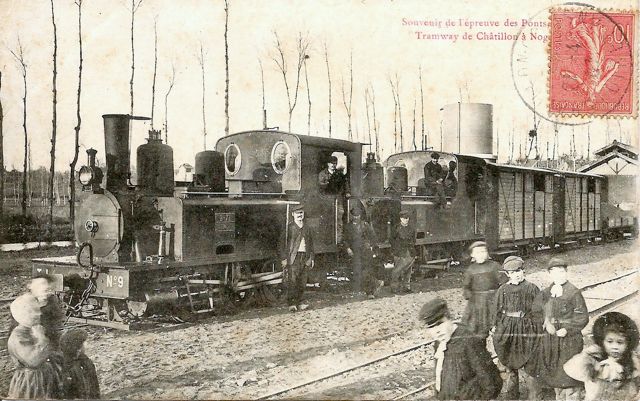

- CORPET N°999, 030T TL n°9 Chatillon-Coligny, 12,5t, sortie d'usnie le 27.01.1905, livraison Orléans, vendue par adjudication 23.05.1936.
CPA : double de traction de Corpet, lors de l'épreuve des ponts de Nogent-sur-Vernisson. Trains d'Antan avait reproduit les couverts.

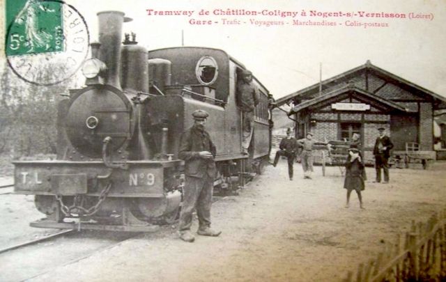

CPA : la Corpet et son équipe de conduite.

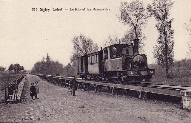

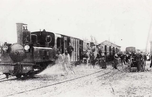

- Corpet N°1074, 030T TL n°51 (ou TLC n°51), 12,5t, sorti d'usine le 21.12.1905, livrée à Orléans, vendue par adjudication.
CPA : à Sigloy, site des passerelles sur le rio.

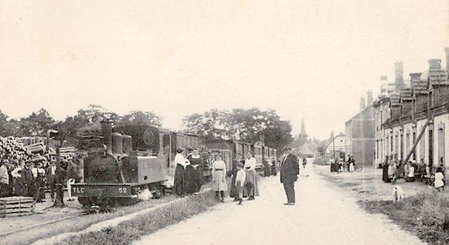

- Corpet N°1064, 030T TLC n°52 (ou TLC n°52), 13t, sortie d'usine le 17.01.1906, vendue par adjudication 23.05.1936.
Or... Les Tramways du Loir et Cher avait aussi à leur effectifs...
Une 030T Corpet TLC n°51 (N° d'usine 1066).
Une 030T Corpet TLC n°52 (N° d'usine 1067).
Des machines bien différentes dans leurs caractéristiques, et dans leur aspect, des Corpet du département du Loiret.

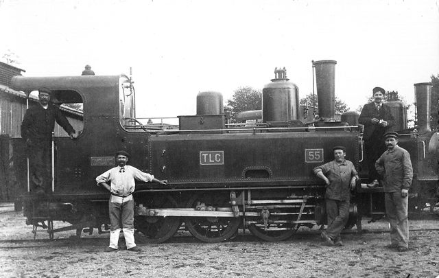

Photo : La 030T TLC n°55 et son équipe.
