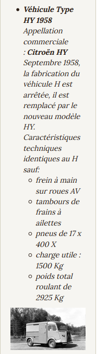

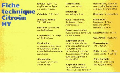

Petolat annonce 1900 kg ce qui est supérieur aux charges admises ( HY camionnette, HY plateau ou HY + remorque). :?
Difficile de trouver une fiche technique complète sur le net, outre le fait qu'il y a différentes versions, mais on a un poids minimal de 1400 kg pour le HY et, semble-t-il, une interdiction de dépasser les trois tonnes pour l'ensemble HY + remorque. :idea:
PME HY 1 Fiche technique..PNG (216.49 Kio) Vu 3712 fois

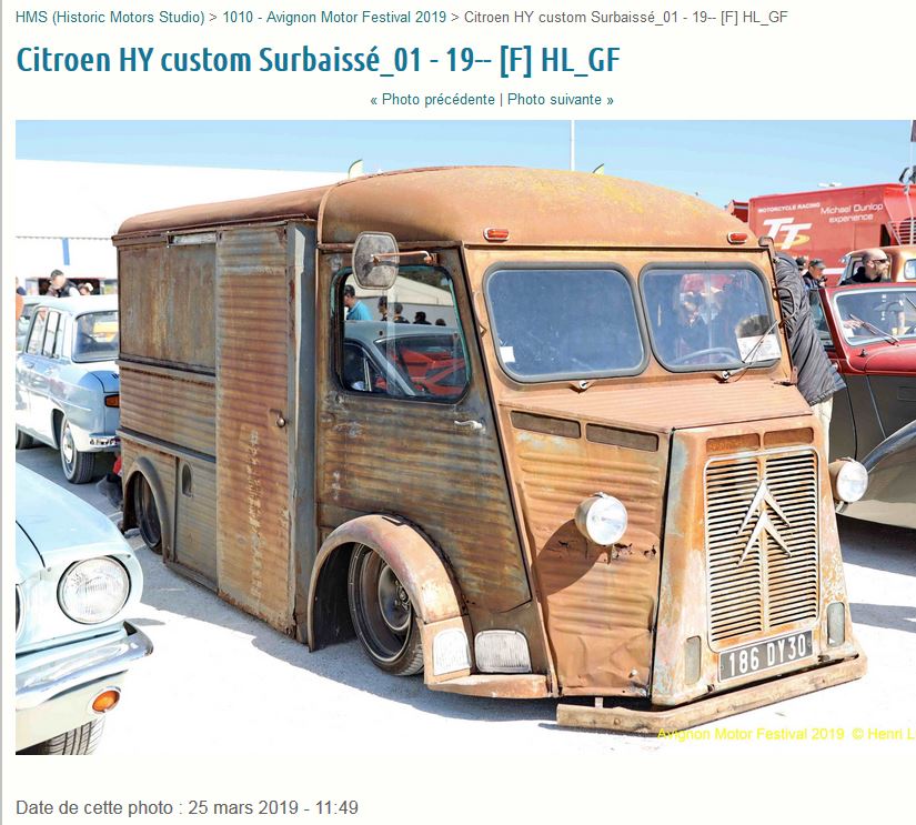

Et les Britiches voila ce qu'ils font avec des HY
https://citroenhvan.eu
je vois d'ici les poils du lapin qui vont se dresser sur sa tête , plus haut que ses oreilles .

Et là, c'est le cœur qui lâche.... D9
Les sagouins, quand même... :C1
