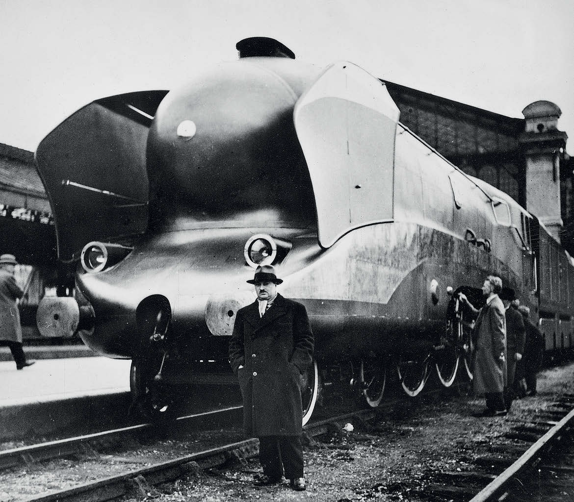

jj.cm a écrit:On aperçoit un homme en imper et chapeau. Sans garantie on dirait André Chapelon.
En effet !

Je pense qu'il n'y a pas de doutes :B3

Et une PACIFIC, sans doutes améliorée, et, équipée avec un tender à grande capacité (36 m²/38 m²), munis d'un carénage, peut être, celle qui fut photographié, vers cette époque (1936/1937) en gare de St Nazaire ?

La 231-726 PO-Midi, appartenant à la 2e série des Pacific PO série 3500 "chapelonisées", carénée en 1937
Toutes les Pacific "Chapelon" étaient munies de tenders à grande capacité semblables à ceux du Nord, 37m3 pour la 1e série, 38m3 pour la 2e série.

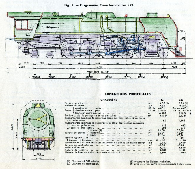

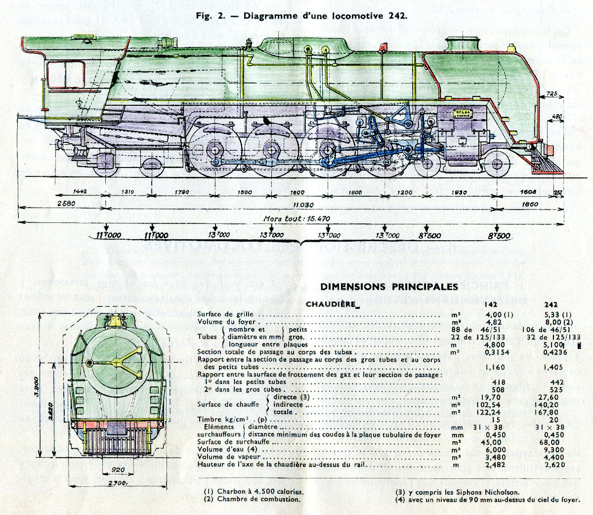

Quelqu'un saurait-il où je peux trouver des informations sur les diamètres des tubes de chaudière du 242 ?

Les caractéristiques de la chaudière :
Extrait de "Revue générale des Chemins de fer", octobre 1953. La colorisation des diagrammes a été effectuée par un ancien propriétaire de la revue.
Cliquer sur la gravure pour l'agrandir.

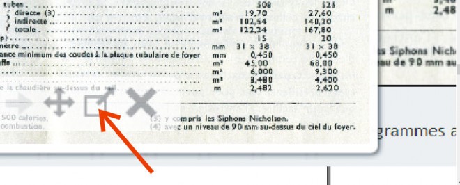

Messagepar Ramon Soupalognon » 01 08 2024 à 10:16
L'homme du pire caddy a écrit:Heu, non,... c'est l'inverse : elle apparaît en grand et en cliquant on a le format réduit (environ 45%).
Oui, c'est vrai, mais ensuite, il faut cliquer sur le carré, ce que je n'avais pas précisé :

Messagepar 242TE66 » 01 08 2024 à 10:16
Exact, mais plus précisément, en cliquant à nouveau, cette fois sur le carré muni d'une flèche, on obtient une image plus grande, plus lisible... mais qui déborde de l'écran. Ça peut être utile pour voir les détails. :mrgreen:

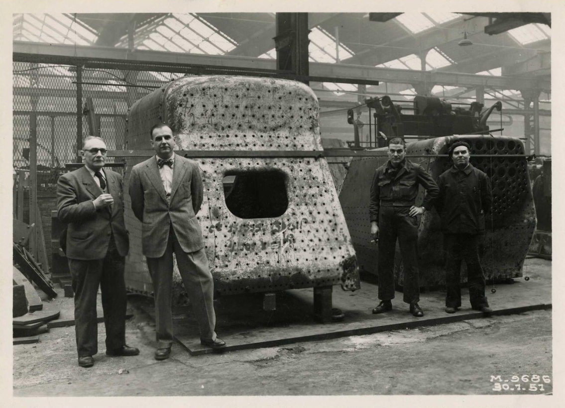

Construction des foyers.

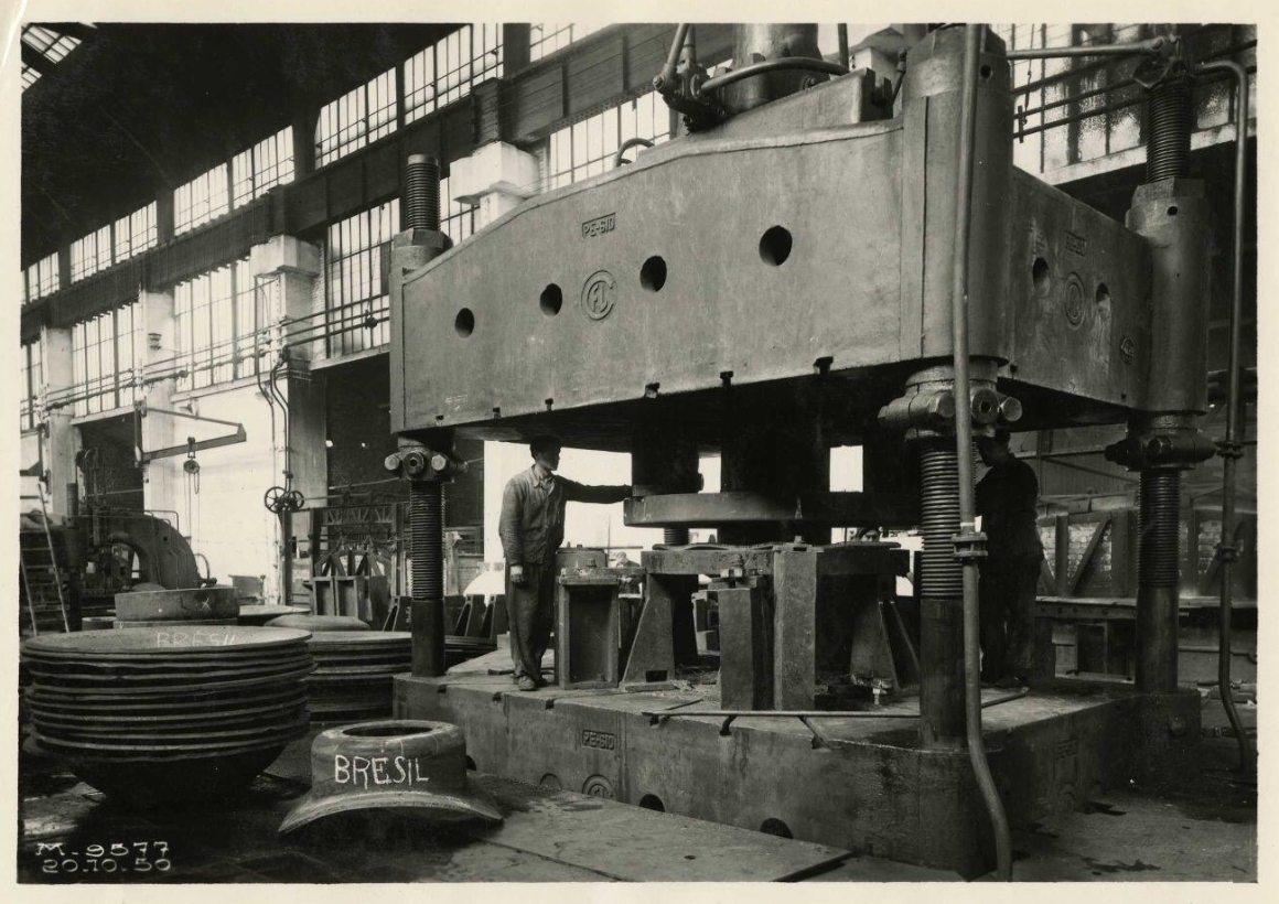

Emboutissage des dômes de chaudières.

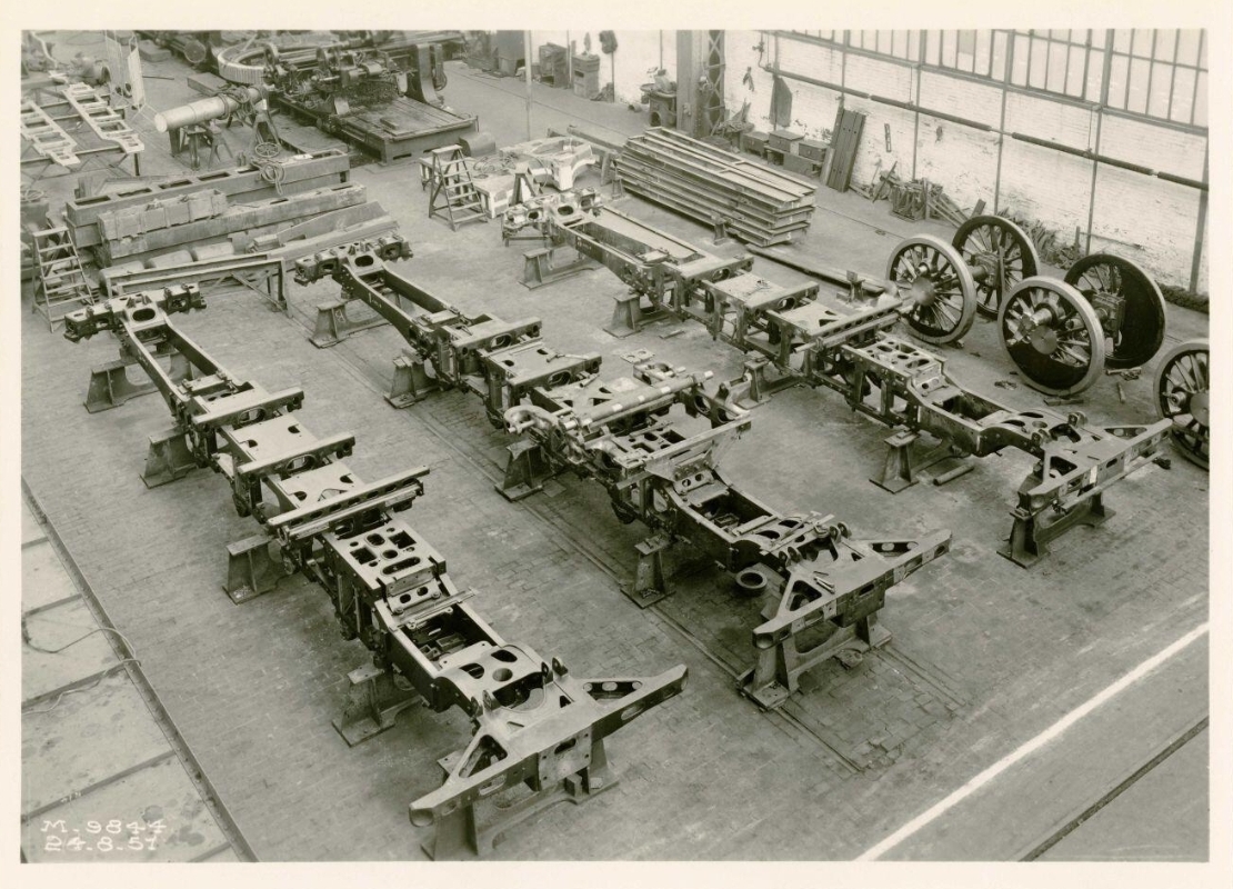

Des châssis assemblés.

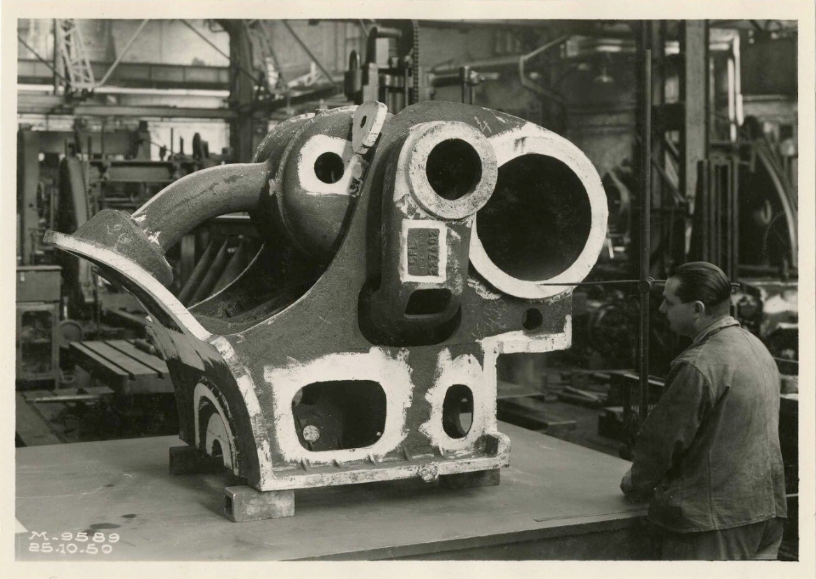

Un cylindre sur un marbre de traçage.

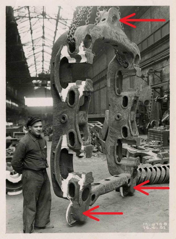

La fonderie d'un bissel arrière.

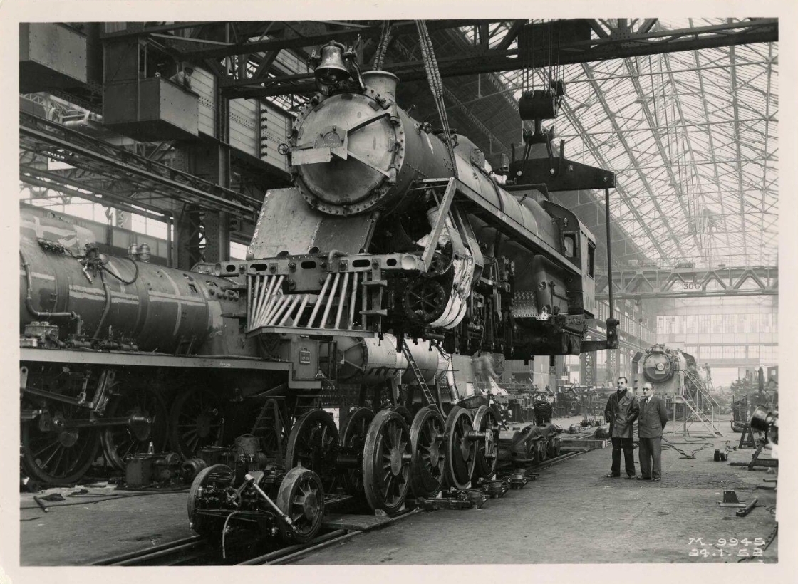

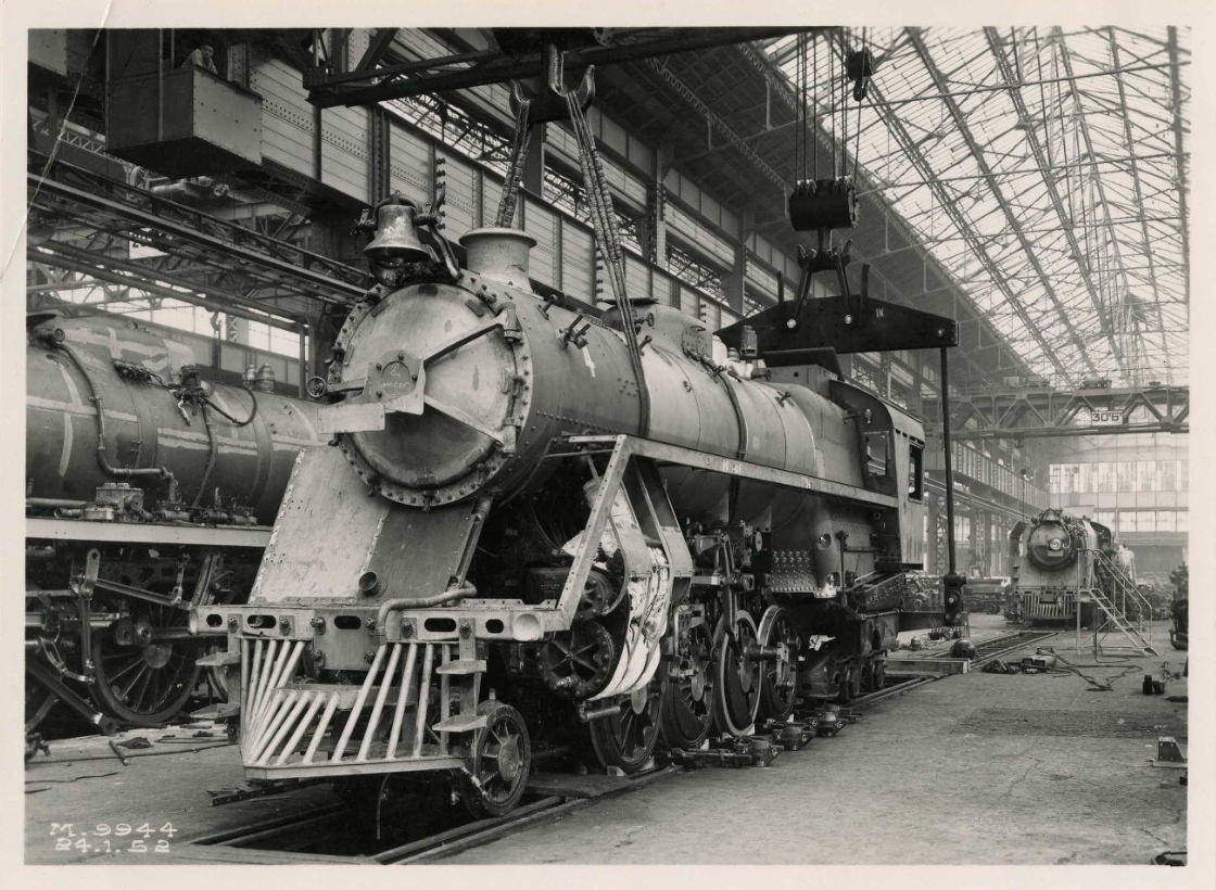

Mise sur roues.
À gauche on distingue une 141 P elle aussi toute neuve.

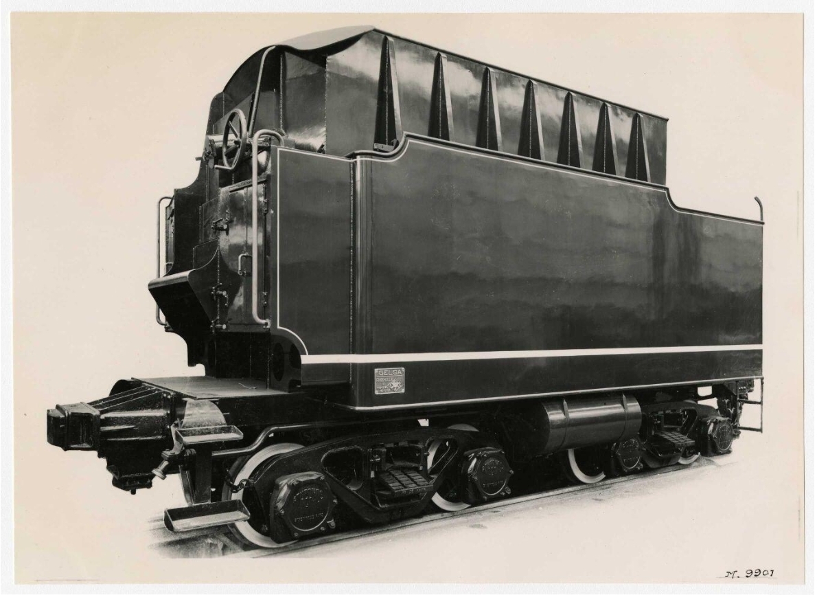

Un tender.

Bissel ??? :F9
Perso, je vois un bogie (deux essieux)... :D3

C'est un bissel type « Delta » avec l'axe de pivotement en haut et les points d'appuis en bas.

Là pour les bissel à 2 essieux
Tu as été plus rapide Didier #B5
