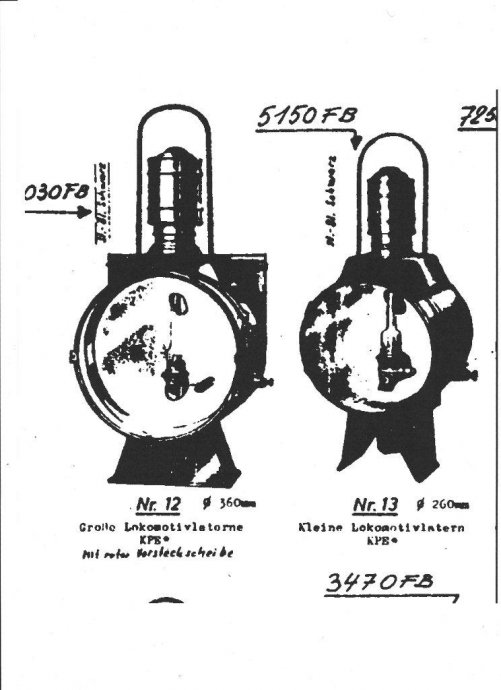

Petite question en passant à notre ami le Lampiste...
Qu'elle est la différence de taille entre les lanternes SNCB et SNCV ? C'est important ? Et l'aspect général ?
Stef
Steamy Stef
CAV 1276
SteamyStef
Messages: 4603
Re: Henschel13070
Messagepar henschel13070 » 19 12 2009 à 19:25
Salut Stéphane , les lampes SNCB ont un diamètre de 360 pour une hauteur ( poignée comprise )de 580 , pour les lampes SNCF , le diamètre est de 260 , je crois ( je n'ai pas la mienne sous la main pour l'instant) pour une hauteur de 450 au pif ( lampiste , si tu en as une sous la main pour vérif?) .
Voici le modèle dont je souhaiterais obtenir deux exemplaires pour ma lok ( diamètre 360 ) . La lampe qui a été vendue au CF3V est une 260 je crois , le lampiste confirmera , je ne la connais pas bien malgré que je sais précisément ou elle est pour l'avoir vue il y a un petit mois.

Re: Henschel13070
Messagepar Le lampiste » 20 12 2009 à 19:32
SteamyStef a écrit::F5
Stef
Réponse dans le fil "éclairons nos lanternes" ;)

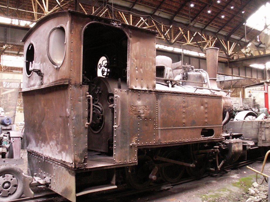

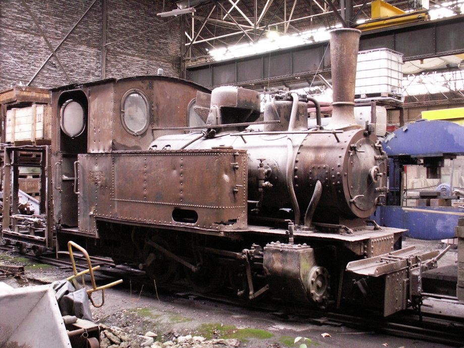

Messagepar henschel13070 » 22 12 2009 à 11:31
BG1000 a écrit:Bonjour
Il faudrait voir ta pièce sous les autres angles pour déterminer si il y a des dépouilles?
Quelles est la partie utilitaire de la pièce ?
Sinon des coulée en couche n'est pas très difficile en utilisant la pièce comme modèle, on peut plâtrer la pièce pour compenser les retreints de coulée.
BG
Salut l'ami , voici une vue du support sur la machine!
Et une vue de l'avant ou le support d'origine a disparu au profit d'un support type SNCF , SNCB ????
N'oubliez pas que vous pouvez suivre l'avancement de mes machines sur http://henschel13070.skyrock.com/ et ou sur http://tubize2259.skyrock.com/
Merci de votre passage.
olivier
henschel13070
Messages: 168
Enregistré le: 22 11 2009 à 19:03
Localisation: Moircy Belgique
Re: Henschel13070
Messagepar BG1000 » 22 12 2009 à 22:47
Bonjour
Lors d'une coulée d'une pièce il y a un retrait entre le modèle et la pièce refroidie; de l'ordre de 6 à 3%.
Ce qui se fait c'est d'utiliser une pièce type comme modèle de fonderie. Une technique est de mettre du platre sur la pièce pour compenser le retrait de coulée.
Alors dans ta pièce, comment une lanterne y est'elle fixée ? Le système de fixation de la lanterne supporte t'il une côte à 100%-6% ? Pour les trous 2 de fixations ce n'est pas grave il suffit de les boucher et de repercer.
Exemple si la pièce possède une section en forme de T c'est possible, si c'est en forme de K pas possible (en admettant que l'on ne tourne pas la pièce)
Concernant la pièce est-il possible de la mettre dans un bac remplis de sable et de l'en retirer sans que cela casse ?
Il y a bien sur 2 x 1/2 bac (couche) remplis de sable.
BG
