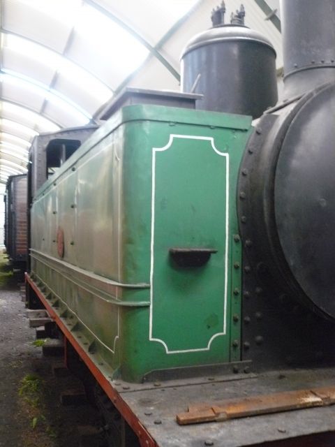

Messagepar Brisso 32 » 21 03 2009 à 15:01
Un petit avant goût
Brisso 32

Messagepar compteur de rivets » 22 03 2009 à 01:35
RHAAAAAA! Elle est superbe! :sbay :sbay :sbay
