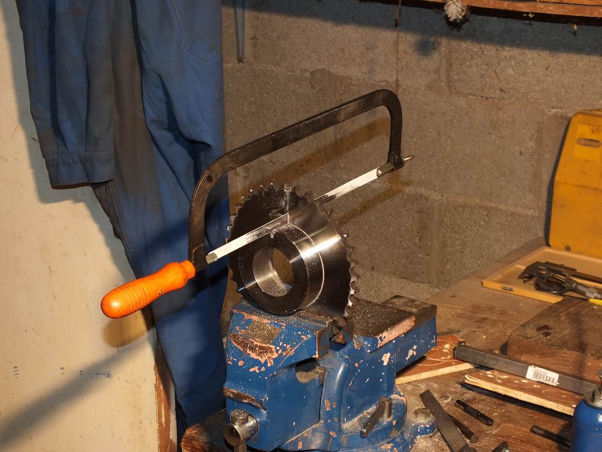

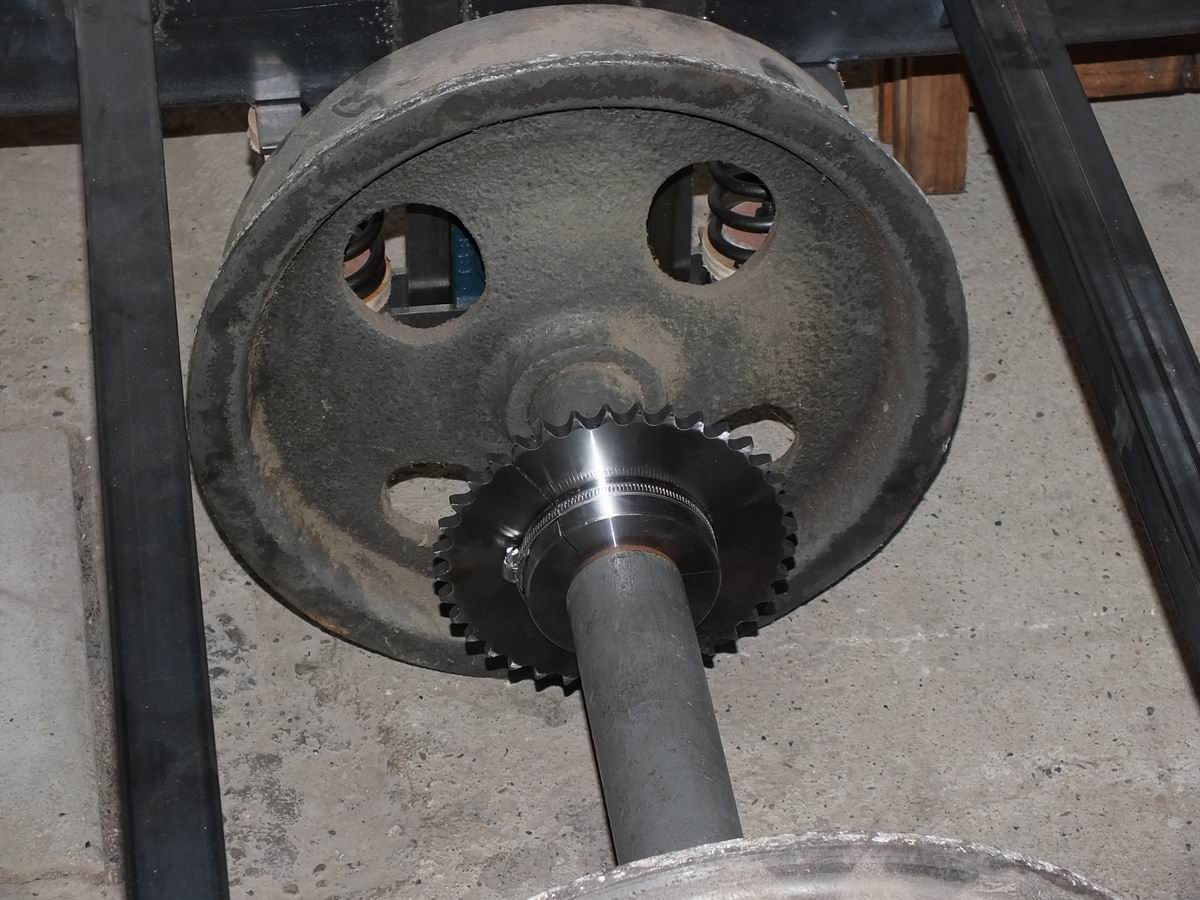

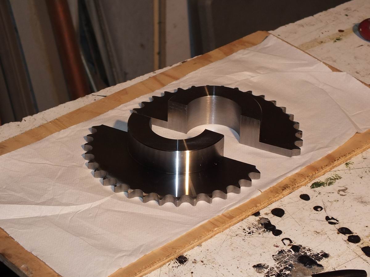

Mise en place du pignon sur l'axe d'essieu.
Scié en deux à la main après qu'un copain l'ait alésé au bon diamètre.
Je le souderai quand le moteur et l'inverseur seront en place pour l'aligner au mieux.
Je reconnais que le procédé est un peu bourrin mais vu que je n'ai pas l'intention de le démonter, ça ira très bien !

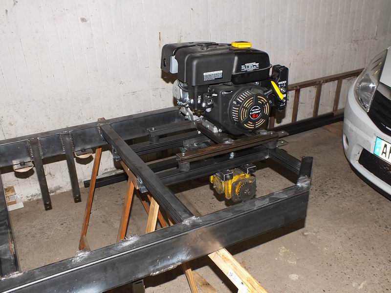

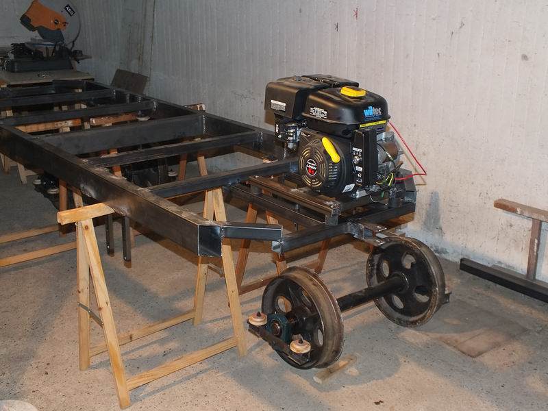

Messagepar declic » 02 04 2018 à 17:45
:H1 :H1 :H1 :F5
Mise en place "à blanc" du moteur.
hé hé..... Ça commence à sentir les premiers essais en voie.....
(Bon, faut pas rêver, y'a quand même encore pas mal de boulot !....)

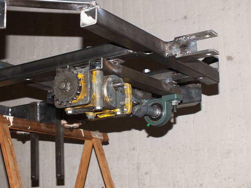

Messagepar declic » 04 04 2018 à 14:27
Merci :maitre:
:F5 :F5 :F5
Et c'est au tour de l'inverseur.
Il est monté sur un coulisseau pour pouvoir régler la tension de la chaine.
Le moteur, quand à lui est fixé sur un cadre, lui-même monté sur le châssis par l'intermédiaire de quatre silentblocs.
declic

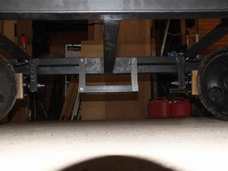

Messagepar declic » 16 04 2018 à 16:37
Merci :mrgreen:
Montage provisoire de la timonerie de freins (c'est un bien grand mot pour quelques bout de ferraille.....)
declic

Re: Le "Pilat Express" un petit autorail en V60
Messagepar pelican » 17 04 2018 à 11:43
declic a écrit:Merci :mrgreen:
un bien grand mot pour quelques bouts de ferraille ... merci osvf pour l'explication : je ne voyais pas bien ce que venait faire les bouts de bois dans l'affaire .. C7
