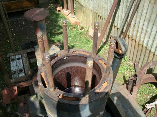

Messagepar Petolat » 14 04 2020 à 13:42
Le point sur la situation à 13h33.
pas d'essais ce matin, je vais démonter le carbu pour faire les modifications préconisées par JJB.
Il y a un petit truc qui m'interpelle, la bougie. Le cylindre possède un insert qui permet de monter une bougie courante; J'ai monté une BR 8ES NGK, pas les plus mauvaises.
Mais lorsque je mesure la profondeur, je suis presque à 40 mm ( voir photo fil de fer). Le culot de la mienne fait 18 mm de longueur. l'étincèle se fait donc loin de la chambre de combustion...
Ma question, est ce normal? existe t il des bougies spécifique pour ces moteurs?

Ah oui! Tu m'avais pas dit ça, quand on a discuté bougie, je pensait que celle-ci était +/- " d'origine", là, ça n'arrange pas du tout nos affaires....... #B8 En "théorie" l'étincelle devrait avoir lieu au milieu de la charge carburée, dans le meilleur des cas on s'arrange pour qu'elle se trouve au centre et en haut. Là, on a tout faux, bon c'était les débuts, et c'est ça qui fait l'intérêt.
_ Quant tu as fait le PMH, le piston dépassait il le trou de bougie, normalement non, aucun intérêts, au contraire! Mais je préfère savoir!
_ Je part du principe qu'il s'arrête avant ou au raz, ce qui permet d'envisager une bougie ou, au moins une partie de l'électrode, se trouve dans la chambre de combustion, donc chercher dans les catalogues.
_ Ensuite viendra le moment de se poser la question sur l'indice thermique de la prétendante. Avec NGK ont travaillais (YAMAHA) avec un indice thermique de 7/8 sur une plage de 10 (Attention, inversée, 10 froide, 4 chaude!! H4 )
_ Ecartement 0,6 mm.
Allumage.pdf
(95.36 Kio) Téléchargé 119 fois
Bon courage!
++ Et je viens de me rendre compte que tu as une BR, le R indique une résistance d'anti-parasitage interne, à proscrire dans ton utilisation

Messagepar Petolat » 14 04 2020 à 21:37
Merci à tous pour vos idées, loufoques ou sérieuses.
La bougie est bien au dessus du PMH.
J'ai ressorti cette photo où l'on voit bien le trou, en bas à droite. L'épaisseur du cylindre correspond bien à ce que j'ai mesuré, entre 35 et 40 mm.
Je n'ai pas vu de bougies de cette longueur là.
Mon soucis de démarrage vient-il, entre autre, de cela?
J'ai pu démonter l'insert qui me permettait de monter une bougie courante...j'aime bien la bougie de droite, un collector! A gauche la bougie qui sert aux essais, au milieu une vieille bougie avec le culot du bon diamètre, mais beaucoup trop courte j'imagine. J'ai vu dans la doc de JJB que le maxi était 22 mm.
