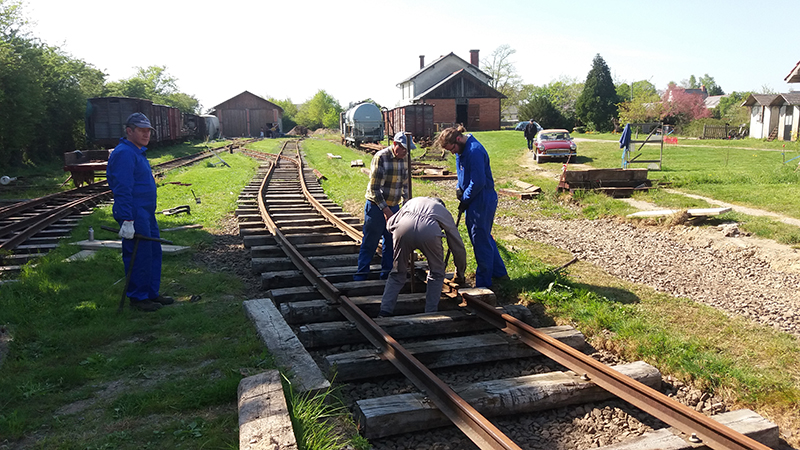

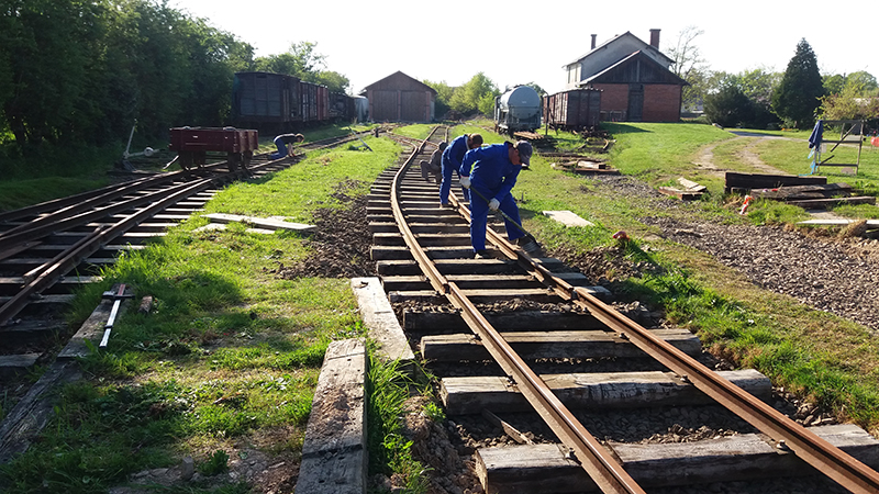

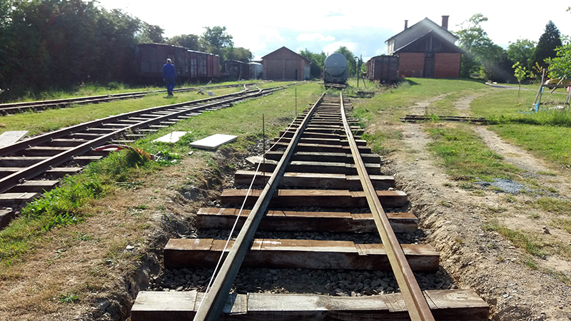

Dehors, les taupiers ont fait une belle courbe ou comment faire des ronds avec des lignes droites
Ey vous savez quoi ? Quand on a un grand jardin... #B9 :demon :demon :demon

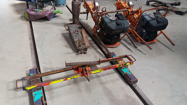

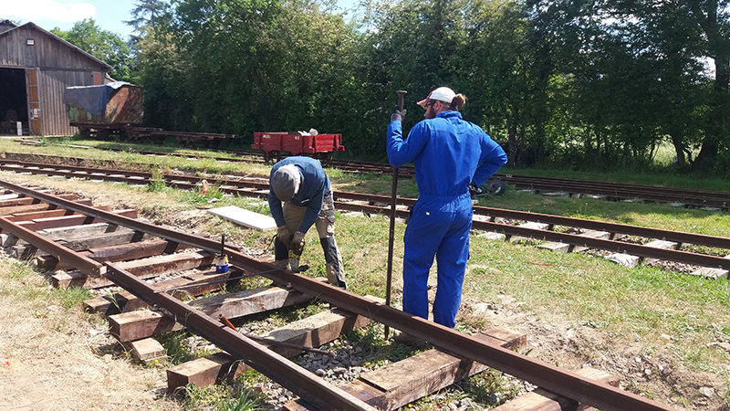

Et que je vérifie le bon écartement et que je tirefonne les tire-fonds...
Et quand on a :pool :feu121 :feu231 :censure :boulet2
Elle est pas belle cette courbe ? Mercredi on s'attaque aux deux autres tronçons...

Au fait, mercredi on avait aussi mis à voie métrique le charriot de la tirefonneuse récupérée récemment

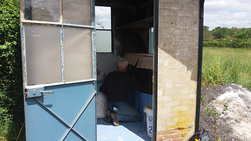

Tout d'abord, rangement/évacuation/déchetterie de dizaines de pots de peintures et produits patibulaires mais presque, dans l'une de nos deux anciennes haltes de Tichêne et Youka (pour ceusses qui ont connu notre site de la Maladrie), nos deux guérites, désormais transformées l'une en toilettes, l'autre en rangement.
A la déchetterie du centre Emaüs ils en revenaient pas, on a rempli le bac des produits dangereux à nous tout seuls ! Enfin... dangereux... y'a des pots de peinture qui avaient bien 30 ans, on ne risquait pas d'être classé Séveso !
Sur cette photo d'archives de quelques semaines, Tichêne et Youka (les guérites, pas les bonhommes :mrgreen: )

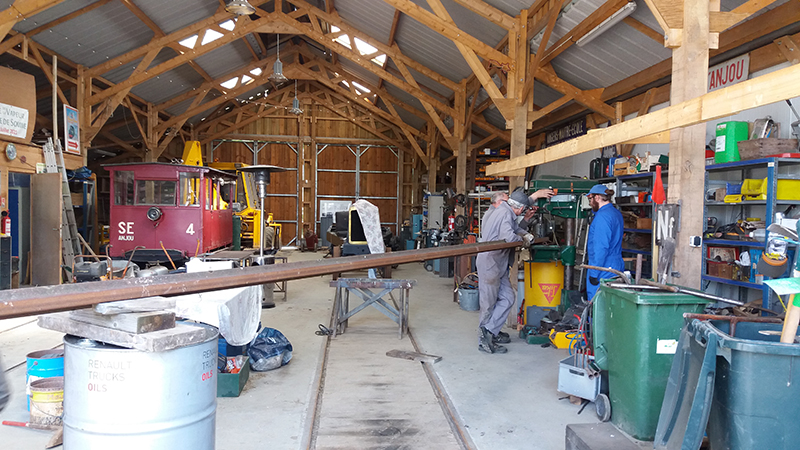

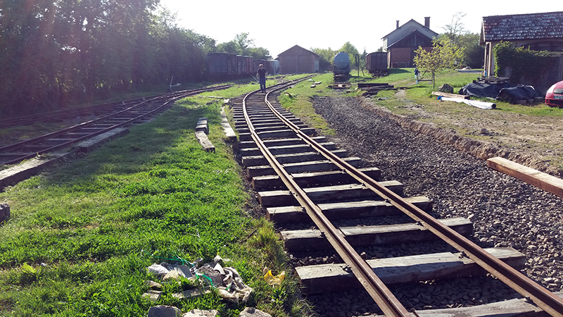

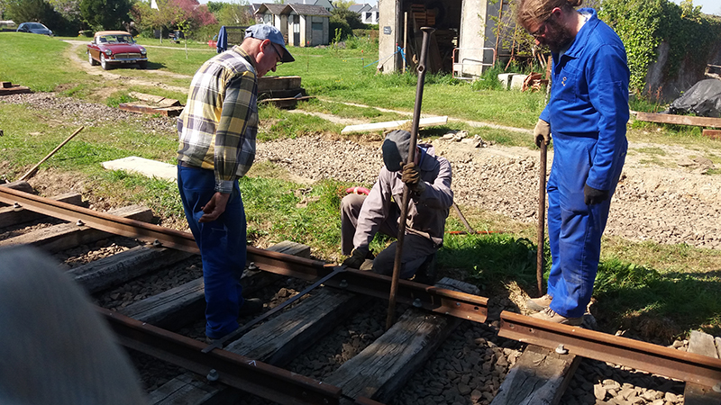

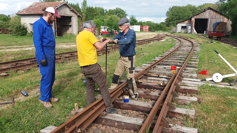

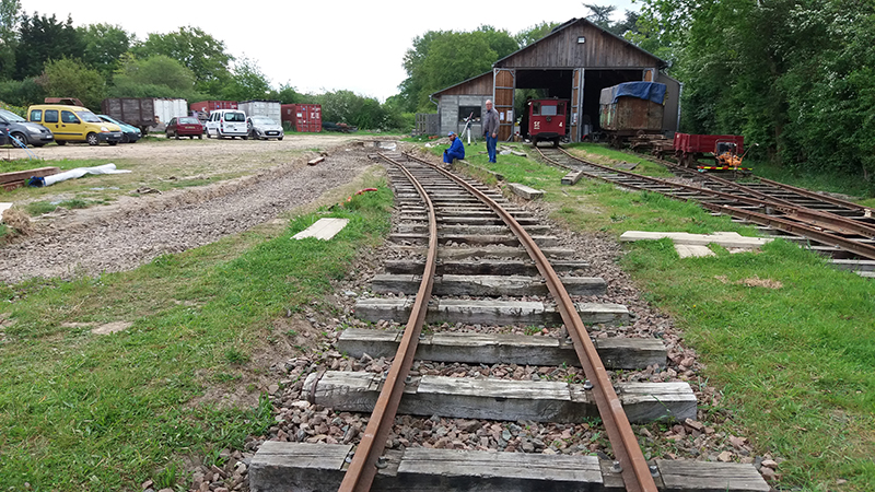

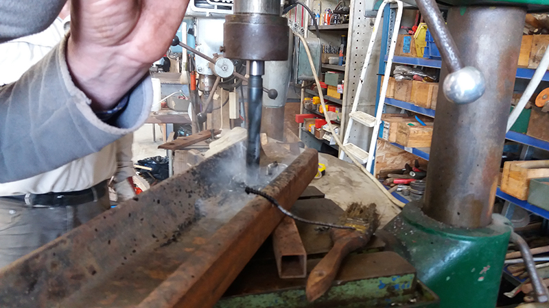

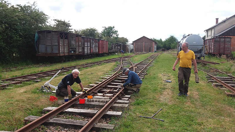

Du côté des taupiers, il a fallut démonter un rail afin de le raccourcir et lui percer de nouveaux trous pour la passage des boulons d'éclisses. Les 8 paires de bras à la manoeuvre n'étaient pas de trop pour transporter la bébête de 10 m de long et 250 kg !
Il nous reste à faire quelques cintrages et dressages pour ficeler l’ensemble et lui faire subir quelques passages de draisine pour tester. Mercredi, on commence à attaquer la voie de raccordement

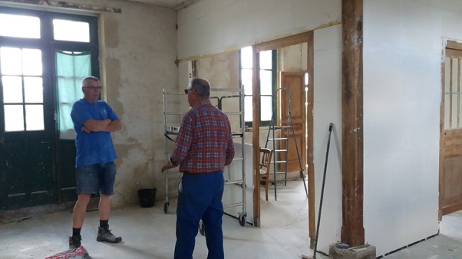

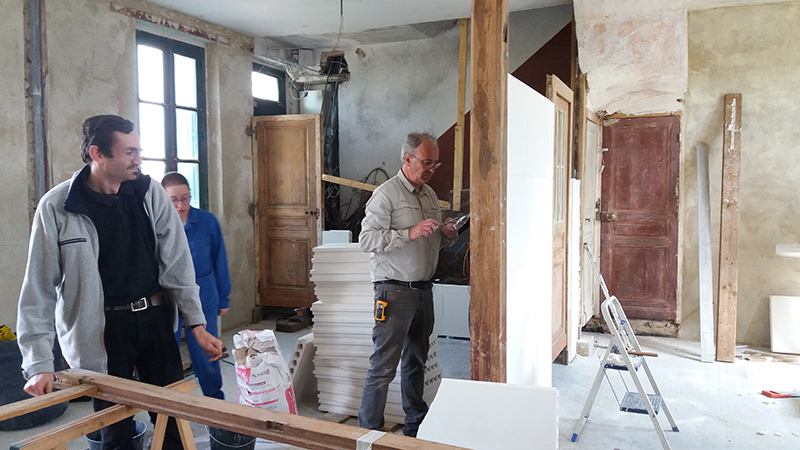

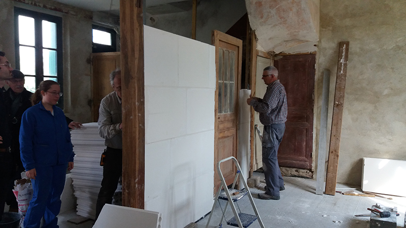

Troisième chantier, le BV où les murs commencent à monter au rez-de-chaussée tandis que les bandes de raccordement des placos se font à l'étage.
Le futur bureau du chef de gare
La porte du bureau du fromage blanc, heu... pardon, du chef de gare, ils n'avaient pas de casquettes blanches à l'Anjou :mrgreen:

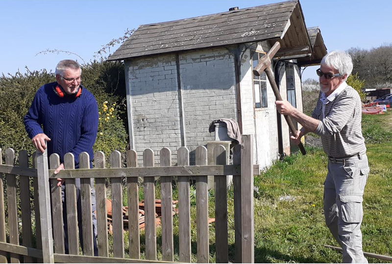

Juste une remarque : vous ne pouvez pas fabriquer un martyr pour enfoncer les piquets de clôture ?? :D3
Messages: 50334
Re: AAPA - PETIT ANJOU
Messagepar Brisso 32 » 25 04 2022 à 11:28
Le martyr est peut-être celui qui tient l'outil et comme il est très très sympa, on ne tient pas du tout à lui taper sur la tête :mrgreen:

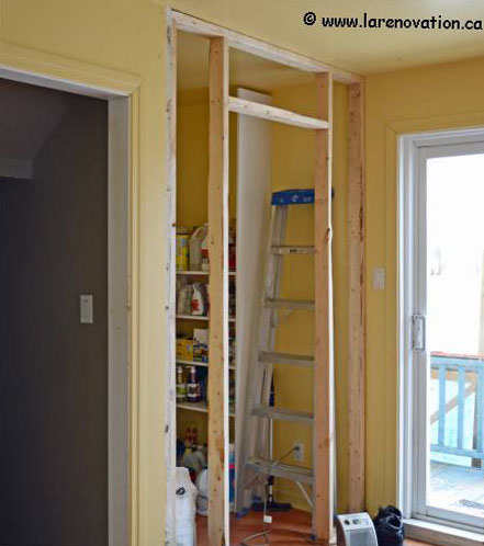

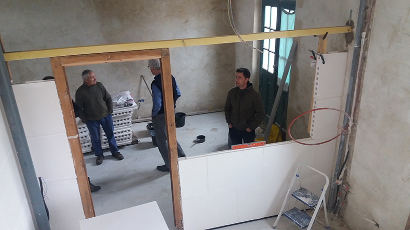

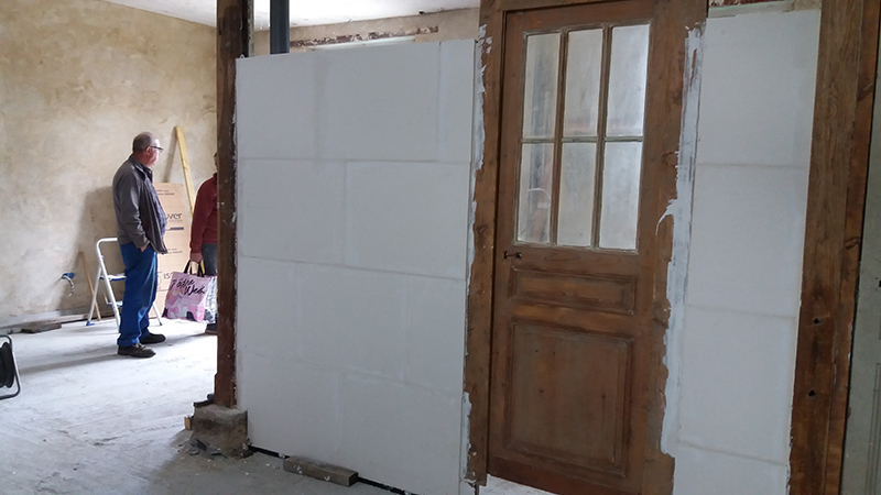

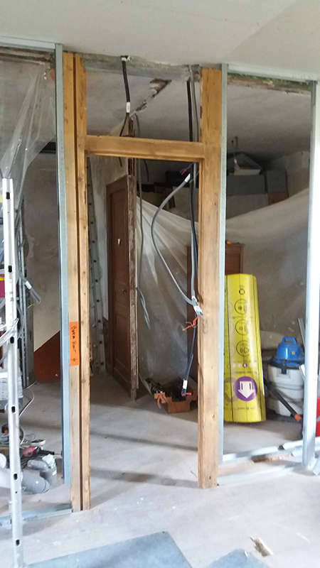

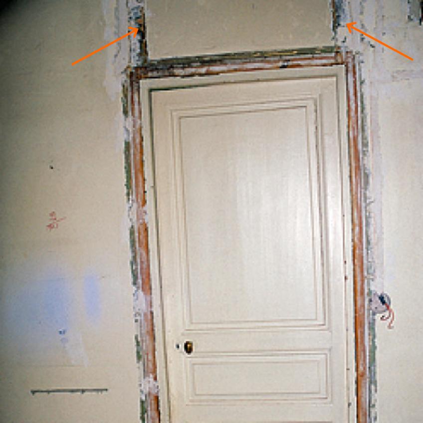

Pour vos portes, les gars, j'aurais mis des "épines", c'est-à-dire un montant vertical qui rejoint le plafond de chaque côté du dormant (ce qu'on appelle le cadre, pour les portes anciennes). À fixer par des équerres, qui seront cachées par la cloison :
cadre porte.jpg (53.39 Kio) Vu 2833 fois
C'est ce qu'on faisait autrefois avec des cloisons en brique enduite :
Là, si la porte claque, les carreaux de plâtre ne la retiendront pas beaucoup, surtout si le cadre n'est pas débordant donc avec une feuillure recevant les carreaux.
Je sais bien que c'est comme ça qu'on "monte" une cloison en carreaux de plâtre avec une porte, à présent, mais par expérience c'est fragile, même en croisant les carreaux aux angles supérieurs du cadre.

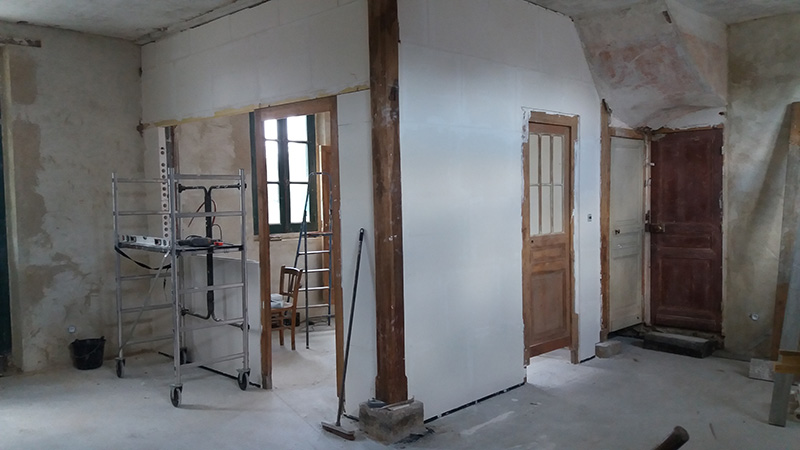

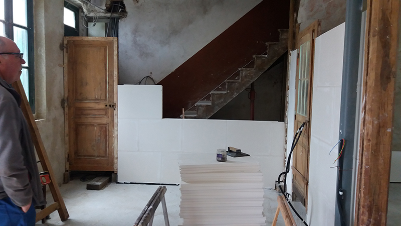

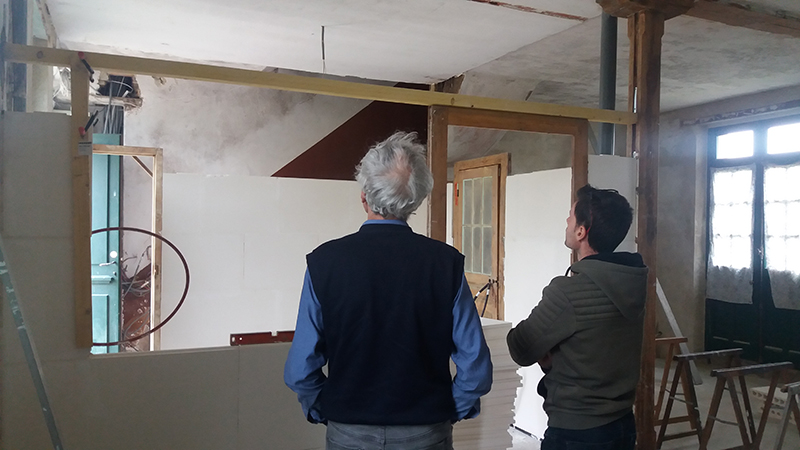

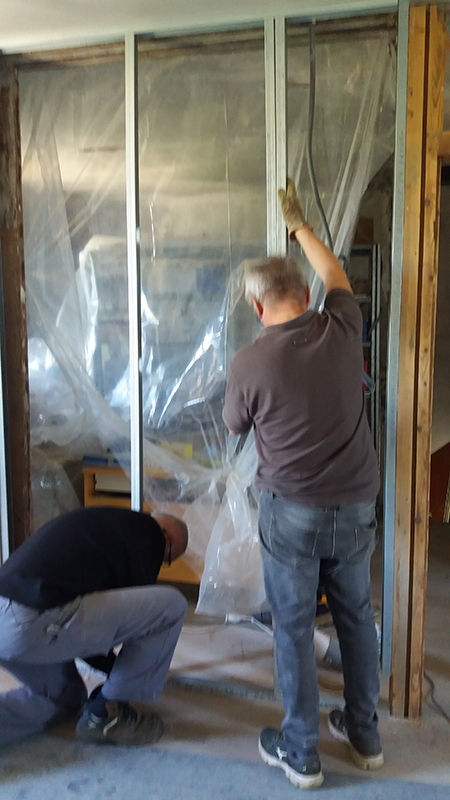

Mercredi les besogneux du bévé ont continué le mur du bureau du chef de gare :
C'est quoi s'trou ?
C'est pas un trous c'est une cloison transparente
A ouai ! et cette porte à droite ?
Au fond ?
Non devant toi, là
C'est pas une porte c'est l'guichet !
L'guichet ?
Bin oui l'guichet quoi, la où on prend les billets
Là haut ? Pourquoi ils ont mis la tablette si haut ?
Mais non ça c'est juste un bout d'bois
Mais y'a pas d'tablette alors , les billets y s'cassent la gueule ? Le voyageur y faut qu'il le ramasse par terre ?
Meuuuh nooonn, c'est l'futur guichet
Aaaaa cool
La même avec un drône

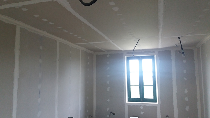

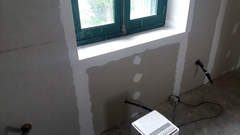

A l'étage, les bandes de raccord et les dessous de fenêtres sont faits

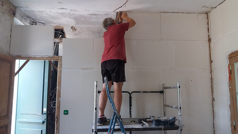

Mercredi, on a atteint le plafond au BV. Il y en a qui n'arrivent pas à percer le plafond de verre, z'ont qu'à faire comme nous, prendre un plafond en dur comme ça y'a pas de risque.
Bon ! On fait quoi maintenant ? :rod_siflet
Allez !

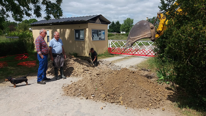

Dans la vie, il y a ceux qui creusent et ceux qui creusent, nous... on creuse
Et comme ça, dans le bungalow, on aura le téléphone, l'informatique, le distributeur de boissons fraiches, le ventilo, le home cinéma, la liaison satellite, le distributeur de cartes postales à quatre vitesses, le fauteur réglable à sept positions, un hamac, une cave, heu... peut-être pas tout !
Et le chien s'en contrefout ! #B9

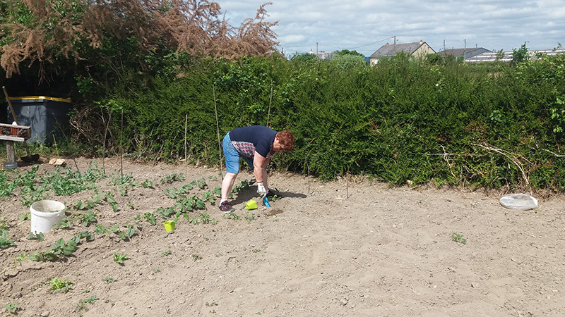

Comme dans toute petite gare qui se respecte, il y a le jardin du chef de gare alors, y'en a qui piquent et qui plantent
Pendant que d'autres aménagent les, comment dire... toil... chio... le p'tit coin quoi. Et puis c'est pas donné à tout le monde d'aller aux goguenots dans une guérite de chemin de fer nommée Tichêne, l'ancien terminus de la Maladrie après un voyage de 72,54, 6 m.
