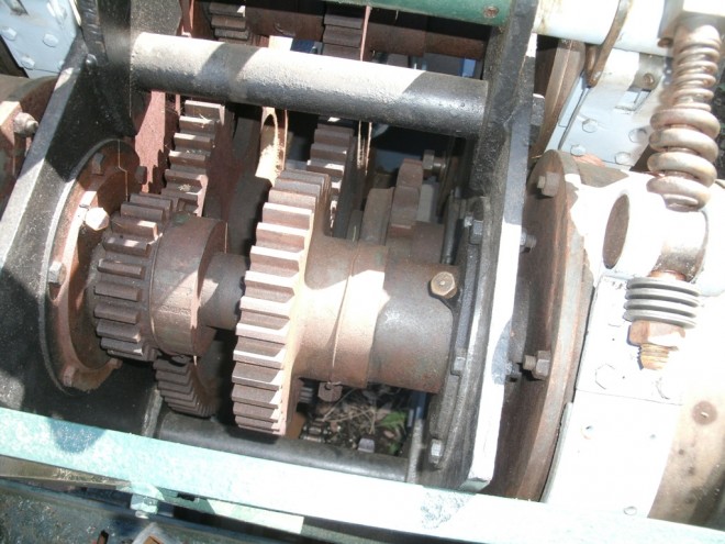

SteamyStef a écrit:B'soir,
Ca avance super bien... et c'est magnifique.
Dis M'sieur, dans ton immense sagesse, aurais tu noté les rapports des divers engrenages de la boite.
Pour ce qui est des 4 mécanismes d'embrayage, la couronne ferait 54 dents, les planétaires 18 mais l'engrenage centrale ???
Et ceux composant les vitesses ?
Merci d'avance
Stef
Le grand pignon visible sur la photo possède 35 dents, le petit 23, j'imagine que tu veux le nombre de dents des pignons du dessous…
Les roues font 400 mm de diamétre
Petolat

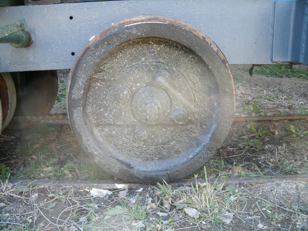

J'ai remonté la chaine de transmission entre un des essieux et la boite, petit essai en image, c'est rigolo de voir tourner ces engrenages à l'air libre. Walter (le Diéma DS 14) à un peu de mal, la boite n'a pas tourné depuis longtemps, demain essai avec le frigo :rod_mdr2

Re: La bête inconnue, démontage et restauration
Messagepar SteamyStef » 31 03 2020 à 23:16
Super,
Merci mais tu n'as pas le nombre de dents des divers engrenages dans les mécanismes d'embrayage. Sinon, j'essaierai de trouver des rapports qui iront bien.
Encore bravo pour ce travail de restauration... Dommage qu'on ne connaisse plus les artisans qui ont construit l'engin.
Stef

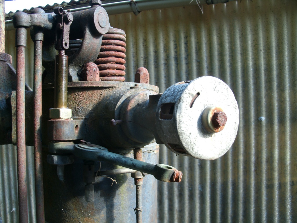

Remontage définitif du carburateur ce matin, et essai de la pompe à essence, après amorçage, elle fonctionne...je guette la factrice…( à qui il faut aussi rendre hommage!)
Le carbu à l'arrivée de ma bête
Les pièces, diffuseur et gicleur, fabriqués par JJB vont prendre place dans le logement à droite et traverser la pipe d'admission en fonte.
Merci aussi à François pour la partie centrale du carburateur.

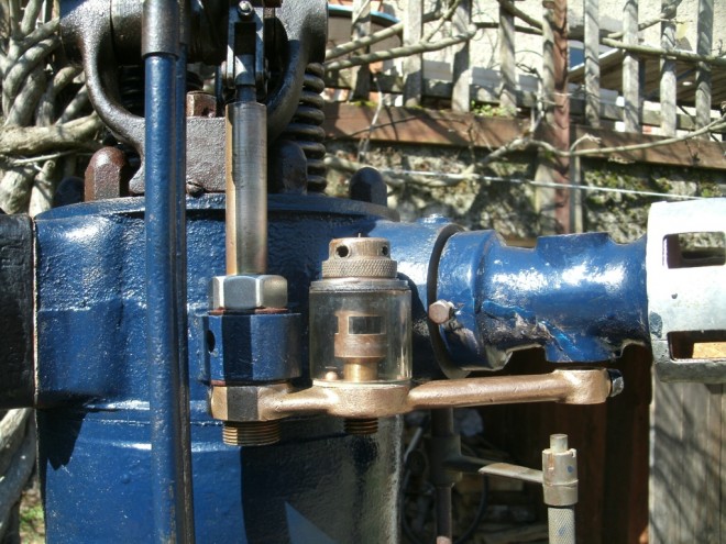

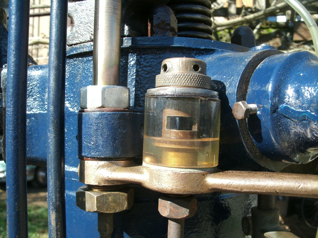

Messagepar Petolat » 01 04 2020 à 14:04
Le facteur est passé, montage impeccable, il a démarré au premier tour de manivelle.
La suite en image..
