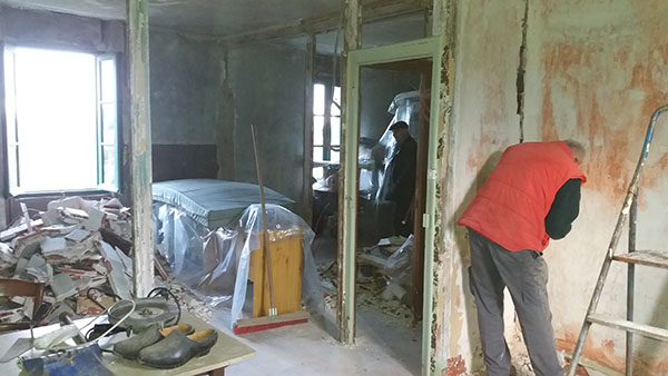

Démolition des cloisons de l'étage de la gare, qui seront remplacées par du placo, elles étaient en très mauvais état au niveau des plinthes

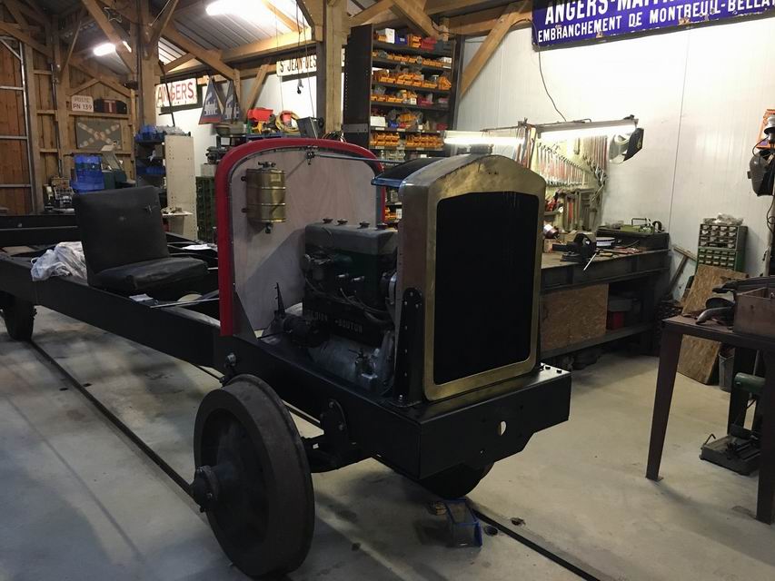

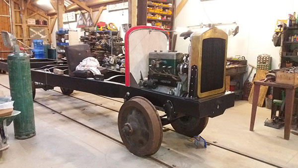

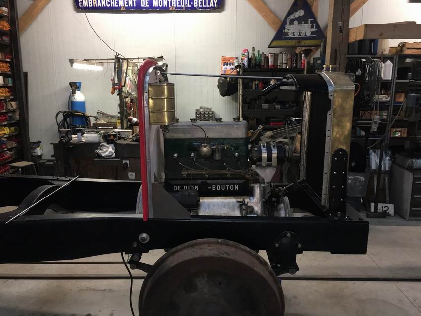

Chantier De Dion, mise en place du panneau entre le moteur et la caisse
Ange-vins, Pierre va t'envoyer une photo complétée avec le petit réservoir sur le panneau, peux-tu la rajouter.

Avec l'exhausteur mis en place
Photos P.M.A.

Messagepar avalou » 05 01 2022 à 21:50
Il ne manque plus que la capot et en voiture Simone.

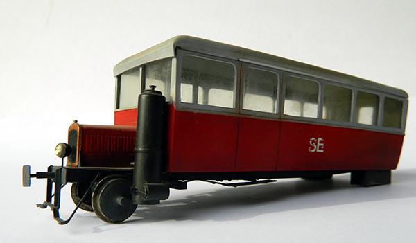

Aujourd'hui, grande manoeuvre de wagons avec notre fidèle "crapaud", le Dujardin ardoisières, débâchage de la B118 mise à l'abri et travail toujours sur la De Dion mais des petits détails non spectaculaires. Dans la matinée, prise de mesures pour l'aménagement de la gare.

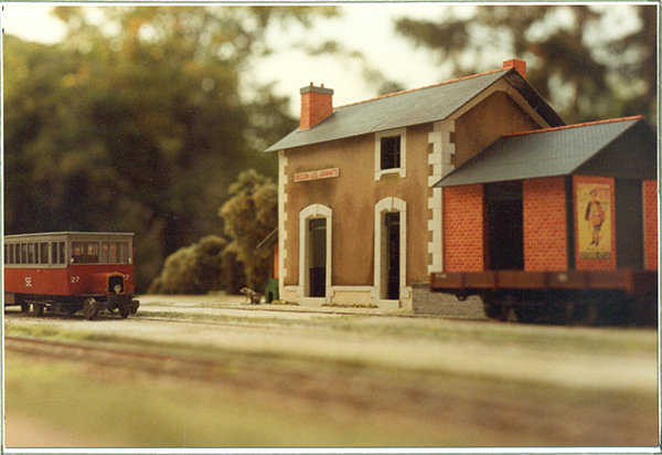

J'ai aussi retrouvé une maquette en Om que je croyais perdue.

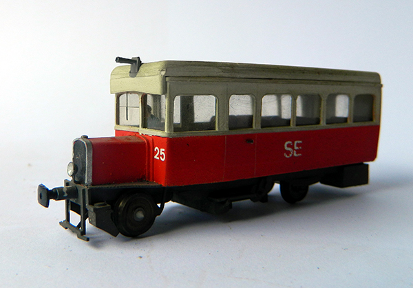

Joli le petite De Dion, un gros plan serait-il possible ?

Du pays Nantais ? Un verre ou deux ? :(

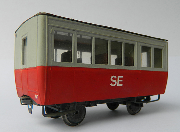

Pour des photos de plus près
En HOm
317 DSCN9663 Raclin.jpg (201.88 Kio) Vu 2631 fois

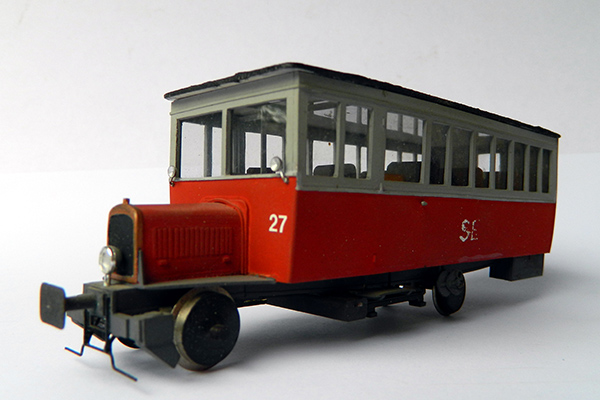

En Om il va falloir que je termine la gazo !
325 DSCN9773 Raclin.JPG (116.54 Kio) Vu 2631 fois

Toute la famille !

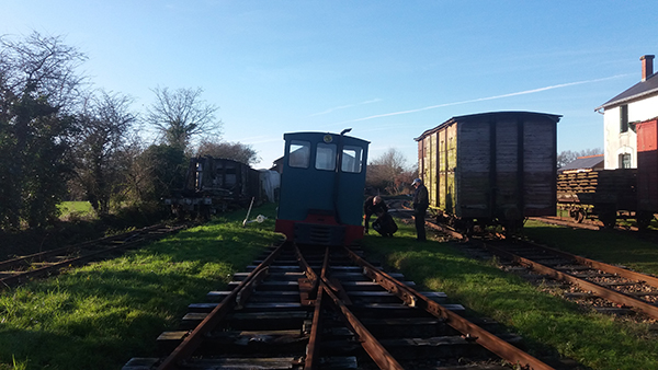

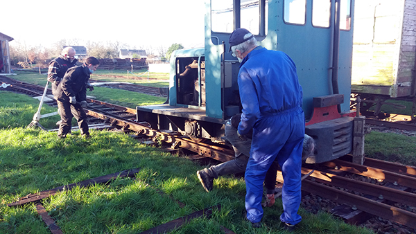

Aujourd'hui mercredi, quelques déboires avec le "Crapaud", notre Dujardin que j'avais surnommé ainsi en raison des deux phares trônant à l'avant du capot du temps des ardoisières et de son arrivée à l'AAPA. Celui-ci, en effet, possède des bandes de roulement moins larges que sur la matériel traditionnel à voie métrique, 6 cm au lieu de 10 en moyenne. Aussi, dans certains cas, il n'apprécie guère un sur-écartement, ne serait-ce que d'un centimètre. #B8
Cet après-midi, il n'avait pas envie de bosser. Déjà, nous avons eu un peu de mal à le réveiller et le sortir de dessous la couette (ou plutôt la remise...), là, sur une aiguille de jonction, monsieur repose délicatement, dans un bruit assez remarquable le longeron de son châssis sur le rail et deux de ses roues, "dans le sable" ! :rod_siflet :rod_siflet :rod_siflet
Comme nous sommes des experts et des ferroviphiles (bien que parfois pathes) avertis et ingénieux, il ne nous à fallu que 45 minutes pour remettre le récalcitrant sur le droit chemin et la bienséance que ce doit d'avoir un locotracteur digne de ce nom ! Record battu ! Qui dit mieux ? :mrgreen: :mrgreen: :mrgreen:
Putain ça penche ! Comme dit Souchon
Et même ça plonge ! Comme dit celui qui se tape la vaisselle :mrgreen:
Bon. Il a fallu jouer du cric et du ripage...
Pour se faire pardonner, ce bon Dujardin nous a dit de remettre un tirefond au bon endroit et d'aller en chercher un dans le wagon tombereau que nous n'avions pas exploré depuis un certain temps. Ça nous a permis de retrouver quelques pièces essentielles de l'automotrice De Dion, qu'on cherchait depuis quelques jours, dont le système de dérivation des gazs d'échappement vers le chauffage de l'habitacle.
Comme dit l'autre, à quelque chose malheur est bon !

Messagepar bzh44 » 13 01 2022 à 09:11
Notre équipe Voie et Bâtiment d'astreinte 24h/24, 7jours/7 (Euh..enfin 2 jours/7 :mrgreen: ) est intervenue immédiatement afin de limiter au mieux l'interruption de trafic.
Il a été diagnostiqué un glissement du rail extérieur droit de 5cm suite à l'absence d'un tire-fond.
Remise en place du tire-fond manquant.
Voilà c'est bon on n'en parle plus.
Remercions ici notre équipe d'intervention qui grâce à son dévouement et sa promptitude a su rendre la ligne au trafic dans le temps record d'une 1/2 heure.
