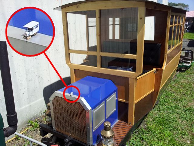

Sans vouloir empiéter sur le fil de Sixtifs (http://www.passion-metrique.net/forums/viewtopic.php?p=306696#p306696) je pense que cette photo a toute sa place ici....
D9 D9 D9

Messagepar rail cassé » 20 05 2014 à 18:14
T'avais dis de ne pas le laver à l'eau chaude!!!! :prrrt:
Joli en tous cas!!!!!!

Messagepar vapeur65 » 20 05 2014 à 19:10
sympa ton bouchon de radiateur! H6 :H1

Messagepar Sixtifs » 20 05 2014 à 21:11
A refaire H4 H4
Le bouchon n'est pas bien centré sur le capot ;)

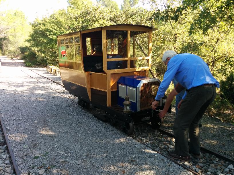

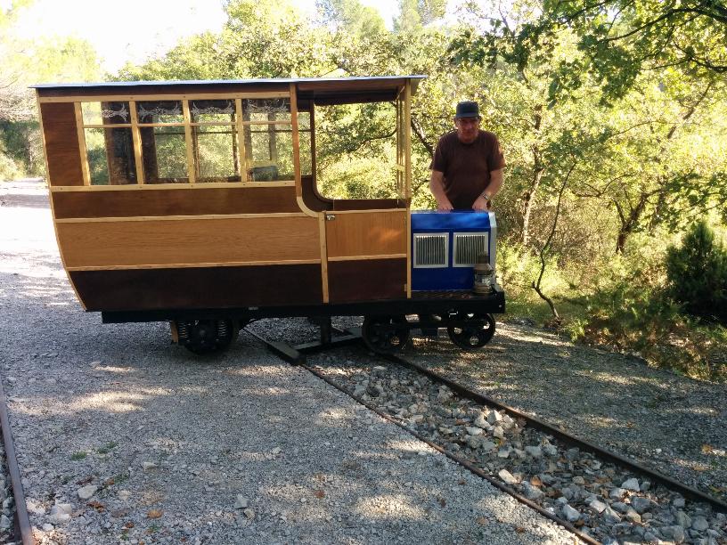

Juste deux photos... qui ne sont pas de moi ! (j'avais oublié l'APN C7 )
Merci à Michel.
Retournement de l'engin en bout de ligne sous le soleil provençal...

Messagepar Sixtifs » 23 10 2014 à 08:26
Je travaille encore à la mise au point du mécanisme du mien, dans quoi ai-je mis les doigts :F9
Mais petit à petit, j'apprends.

Messagepar pelican » 23 10 2014 à 08:38
un Sixtifmobile ??? D9 C7
Messages: 50746
Re: Un petit "railcar" en voie de 60
Messagepar YVES » 23 10 2014 à 10:35
à l'échelle HO et qui se retourne tout seul.
Messagepar declic » 23 10 2014 à 12:10
Et avec le vérin motorisé j'espère........
