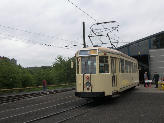

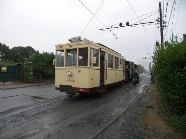

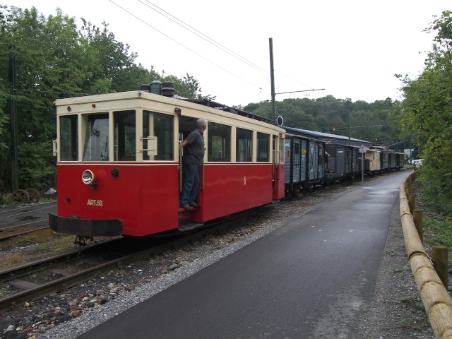

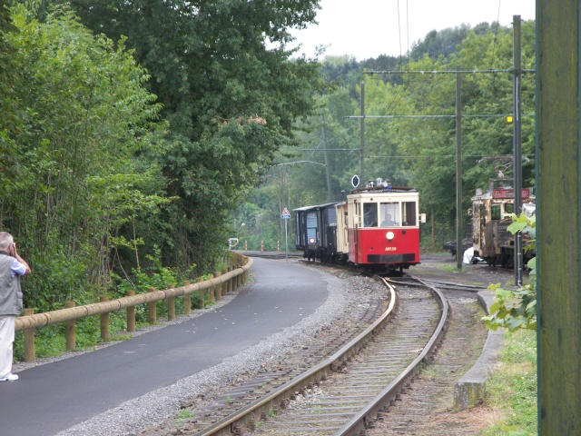

quelques vues prise malgré le mauvais temps (pluie et apn ne font pas bon menages) H4
on commence avec le 86 au en provenance de biesme-sous-thuin

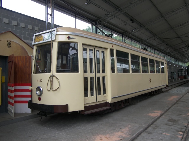

la type N dans le musée
]Image
la type S attendant son prochain service devant la musée

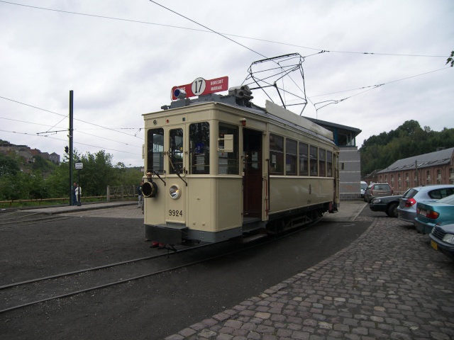

la 9924 devant le musée

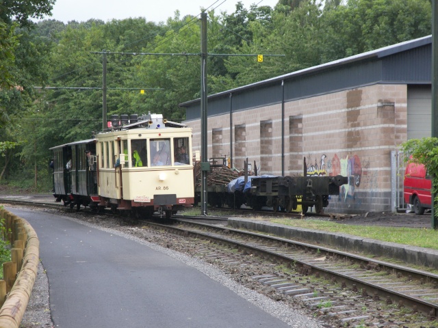

le 86 au terminus le long de la grand route

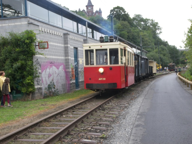

l'ART50 du TTA avec la rame marchandise au retour de biesme-sous-thuin
l'ART 50 ven manoeuvres derriere le musée
et pour terminer le 50 en partance pour biesme-sous-thuin
voila un beau fesival #B6 malgre la mauvaise météo :H2

La dernière, le retour du 86 de biesme-sous-thuin, il doit s'arreter, l'ART 50 manoeuvre sur le meme faisceau ! D9
