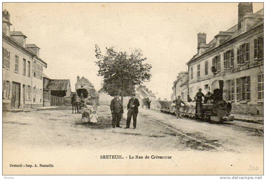

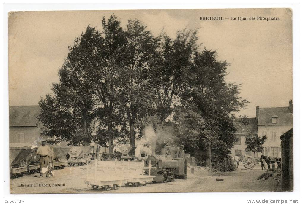

Messagepar Buffalo Bill » 22 01 2012 à 01:06
Toujours dans la série "chérie j'ai rétréci la locomotive" :E1 un microbe capturé en 1919 du coté de BRETEUIL SUR NOYE dans l’Oise ou elle desservait l'usine de phosphates.
Ne serait-ce point une 020 Corpet système Brown...et vous, qu'en pensez vous? :humm
Qui aurait d'autres renseignements sur cette lilliputienne et le réseau qu'elle parcourait?
Buffalo Bill

Re: AVIS DE RECHERCHE: la petite bete qui ....
Messagepar Sixtifs » 22 01 2012 à 08:12
Et encore une jolie trouvaille Buffalo !
J'interprète les images comme une loco système Brown. Recherches du côté de SLM recommandées.
La chasse se pimente par un jeu des sept erreurs.
Comparez la position du dôme sur les deux photos. ;) :C4 #A8
Messagepar YVES » 22 01 2012 à 11:52
sans doute pas 1 machine, mais au moins 2...
D'aprés la liste Jarne, révisée par Elie Mandrillon, une Corpet fut livrée à Breteuil (Oise).
Caractéristiques :
N°356 - Disposition : Bn2t - Voie : 600 - Livrée : 25.11.1881 - Acquéreur : M. d'Angicourt "Secondat" /1927 -> Etablissements Linet, Breteuil (60).
La carrière de phosphates était à Hardivillers (Nbr. CPA), la ligne permettait de rejoindre, en accotement le long de la D-930, la gare de la Cie du Nord à Breteuil.
La carrière est toujours visible, "chemin des phosphates " : http://www.postalcode.fr/chemin-des-pho ... divillers/
http://inpn.mnhn.fr/zone/znieff/220220018
La liste Jarne indique une autre Corpet à Hardivillers :
Caractéristiques :
N°956 - Disposition : Bn2t - Voie : 600 - Livrée : 12.06.1903 - Acquéreur : Gardet Entrepreneur, Brest "Mireille" /1927 Etablissement Linet, Breteuil (ou Hardivillers? (Oise)
Aujourd'hui : http://www.leparisien.fr/breteuil-60120 ... 447069.php
Peut-être une Corpet, en déchet ultime ? D9
Messagepar Buffalo Bill » 22 01 2012 à 14:53
J'avais vu sur internet ce projet de super-poubelle dans l'ancien site des phosphatières...... :censured2 ........ c'est d’ailleurs en explorant les sites sensibles avec un ami écolo-militant que j'en suis venu à m'interroger sur le passé de ces installations et en pianotant "breteuil" sur Delcampe je suis tombé sur cette merveille :rod_coeur . Du coup je ressors les tippers Roco et je rajoute à ma longue liste de projets :une corpet-brown en Hoe...et une..... :H2
Quant au jeu des sept erreurs, je me demande, vu la mauvaise qualité de la CPA, si ce que Sixtifs analyse comme un dôme différent n'est pas l'ouverture du porche dans la maison en arrière-plan :C4 ...ce qui m’inquiète beaucoup plus c'est ce fantôme se jetant de la fenêtre du premier au passage du convoi....la voisine n'a pas supporté le bruit et la fumée :C1 C7
