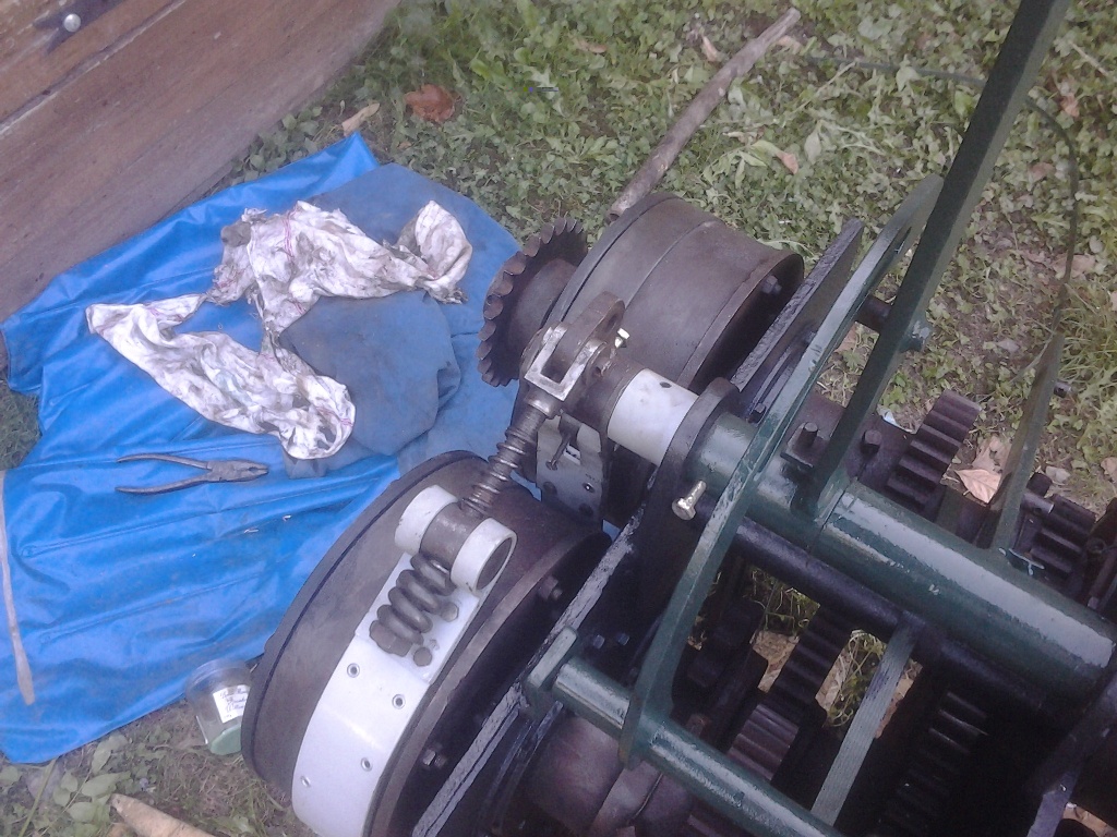

Messagepar Petolat » 03 09 2018 à 14:09
A l'intérieur du tambour, un peu d'eau et de la graisse, mais cela semble en bon état y compris les roulements.

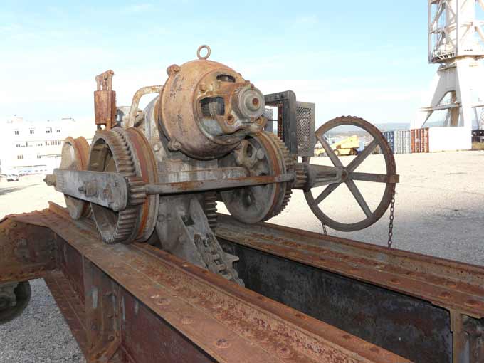

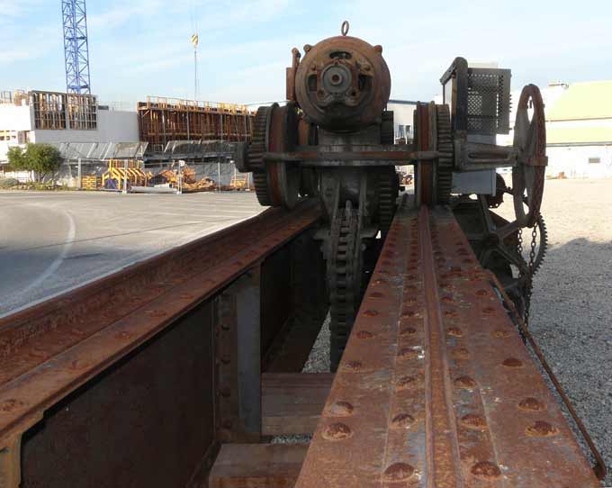

Cela n'a peut-être rien à voir, mais la "bête inconnue" ressemble beaucoup à un chariot de pont roulant bricolé (moteur thermique à la place du moteur électrique, entre autres).
Pont roulant ancien des chantiers navals de La Ciotat :
Images trouvées sur le site http://cm1cm2.ceyreste.free.fr/pontroulant.html

L'histoire du pont roulant est intéressante, marche avant et arrière, 2 vitesses, ça correspond

Messagepar JJB » 03 09 2018 à 18:41
Sauf que visiblement, le déplacement était assuré par pignons/volant/chaîne. Le moteur électrique devait assurer la montée et la descente via un palan avec la grosse chaîne plate, similaire aux chaînes à vélo, visible entre les roues :F9

Messagepar Petolat » 03 09 2018 à 18:58
oui effectivement, mais il doit bien y avoir des modèles plus sophistiqués, ou plus motorisés.
Ce que je trouvais similaire c'est les fonctions disponibles, une marche avant, une marche arrière, une vitesse lente et une vitesse rapide.
Sur un engin ferroviaire en voie de 60, 2 vitesses ce n'est pas très courant j'imagine?
Ce qui m'intrigue, c'est que manifestement ce sont des organes détournés de l'usage initiale. Une construction unique??

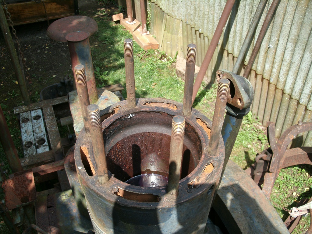

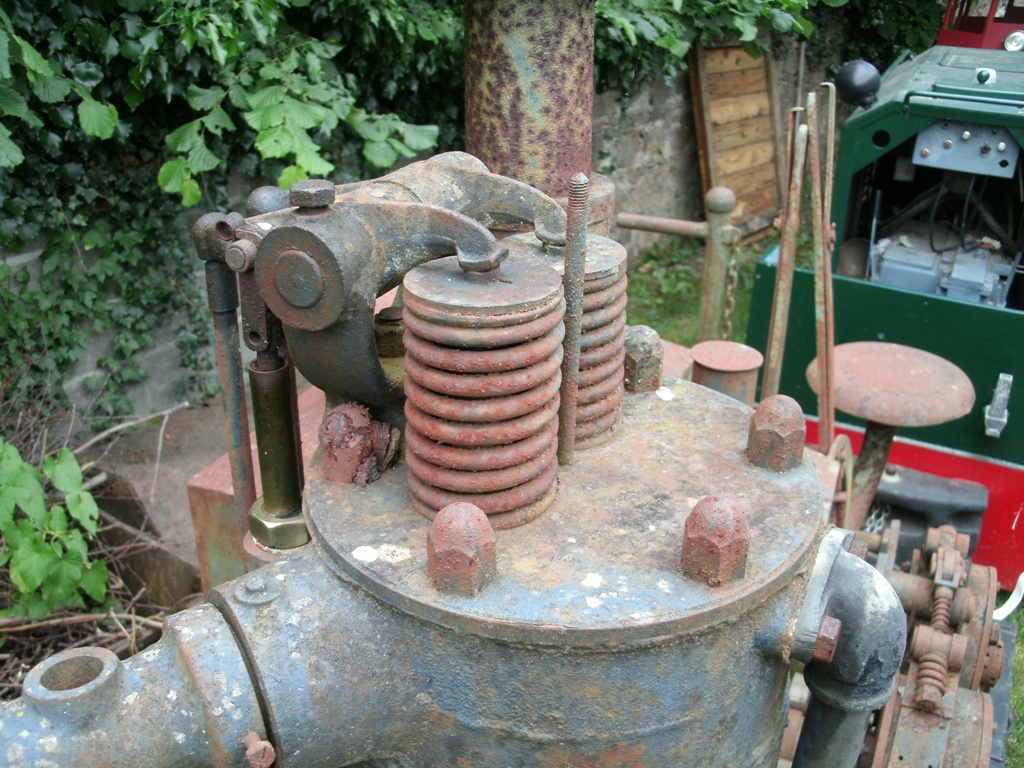

Messagepar Petolat » 03 09 2018 à 19:04
pour me changer les idées, j'ai déculassé, c'est pas gagné!
Petolat

Messagepar vapeur65 » 03 09 2018 à 22:21
salut
le cylindre a l'air bien corrodé,mais cela n'a pas l'air d'un moteur chemisé ,donc il faut faire un nouvel alésage et changer la segmentation,un gros boulot en perspective
bon courage

Messagepar Petolat » 04 09 2018 à 13:42
pourtant ça avait l'air neuf...

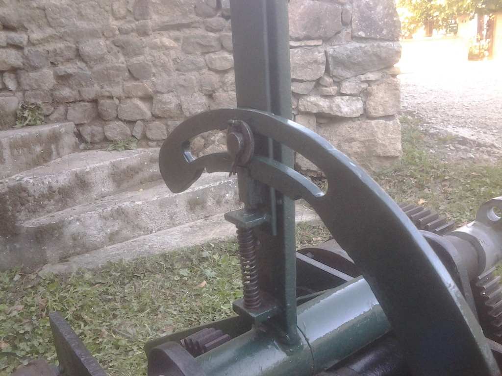

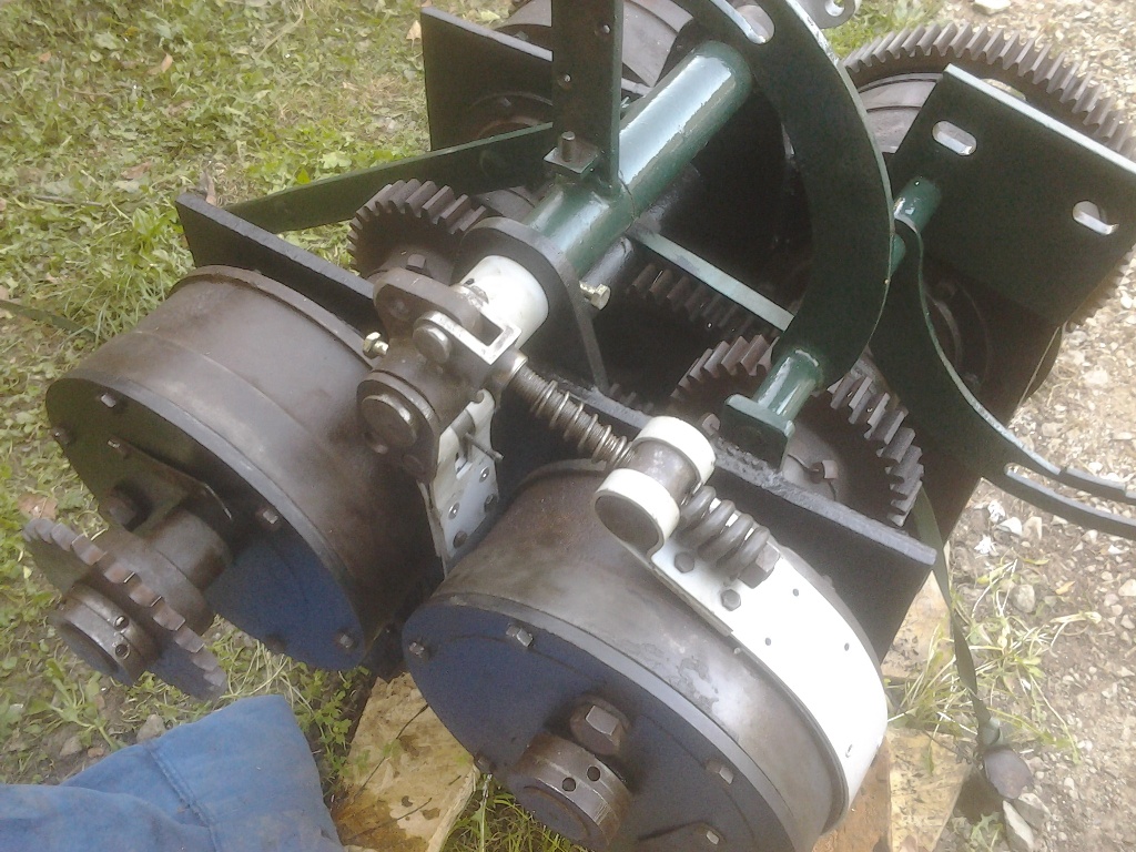

Messagepar Petolat » 04 09 2018 à 19:13
vapeur65 a écrit:salut
le cylindre a l'air bien corrodé,mais cela n'a pas l'air d'un moteur chemisé ,donc il faut faire un nouvel alésage et changer la segmentation, un gros boulot en perspective
bon courage
Les encouragements de Vapeur 65, étaient les bienvenus.... :ipb-251
J'ai donc avancé.
Apres démontage, nettoyage et graissage des tambours et des trains épicycloïdaux j'ai réalisé un premier montage à blanc du frein reconditionné. La longueur et la largeur semble convenir, il faudra peut être adapter la tige fileté.
Le systéme de levier à cran fonctionne à nouveau.
Oui Gérard, je vais mettre des vrais goupilles...

Messagepar Storm » 04 09 2018 à 19:26
Elle t'as fait quoi cette pauvre goupille fendue :D3 Elle est bien suffisante pour la fonction :B3 #B5 (Si on parle bien de celle sur le levier de frein :F9 )
Messages: 24051
Re: La bête inconnue, démontage et restauration
Messagepar Petolat » 04 09 2018 à 20:44
Celle là est bien, je parlais de celles que j ai remplacé par des vis sur l'axe des leviers…

Messagepar declic » 04 09 2018 à 21:27
Petolat a écrit:Oui Gérard, je vais mettre des vrais goupilles...
Mais j'ai rien dis moi !....
Je suis admiratif (sans ironie) du travail que tu accomplis.
Tu as commencé à décaper et peindre des éléments ?
Ça devient vraiment sympa cette affaire #B6
