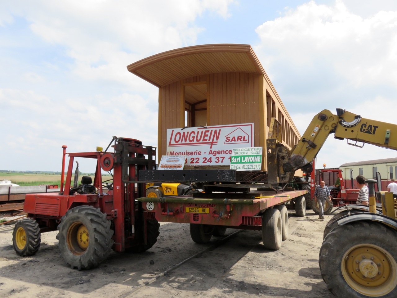

Messagepar Canchy-Neuilly » 27 05 2016 à 09:37

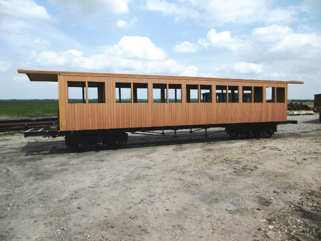

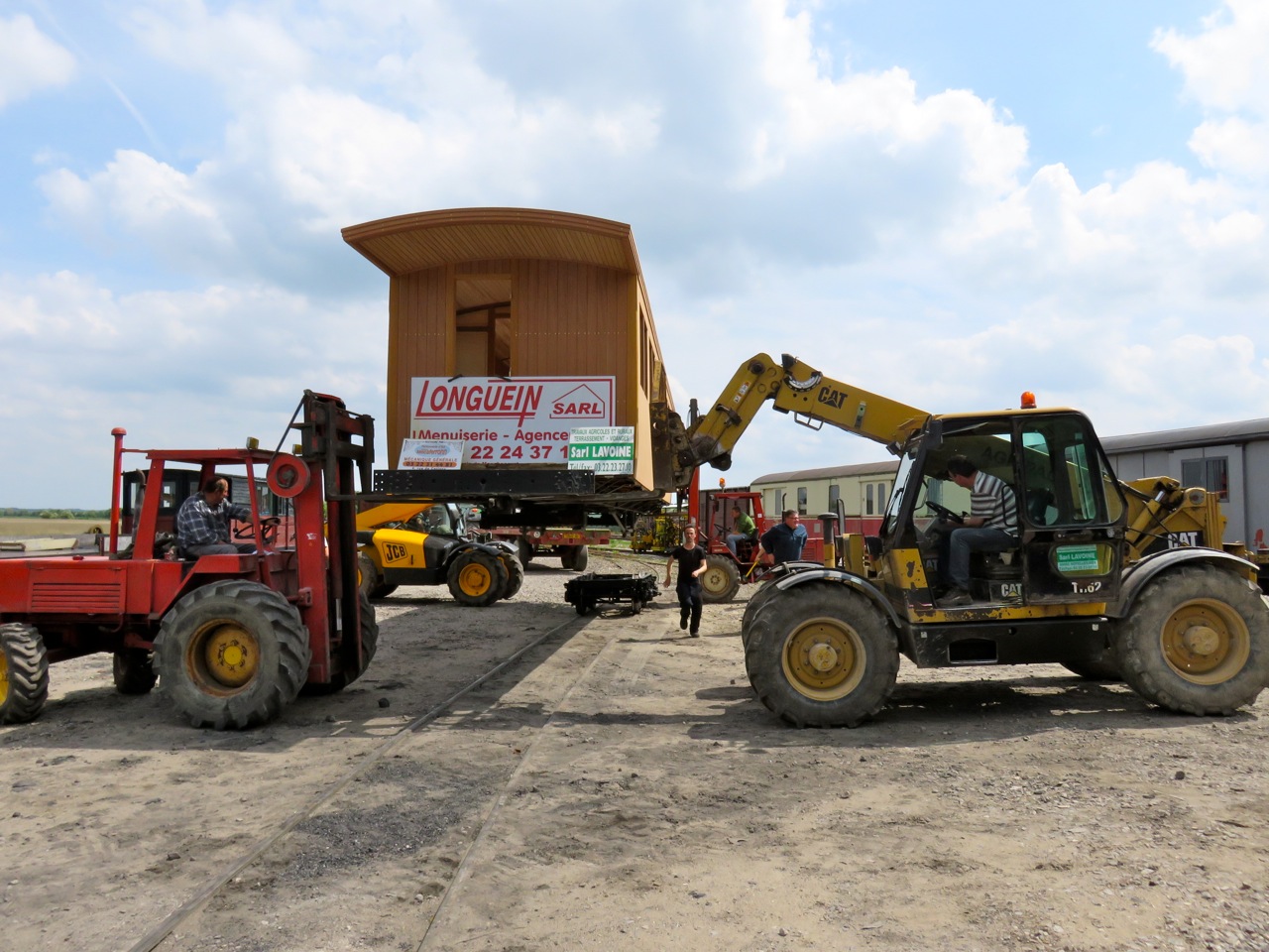

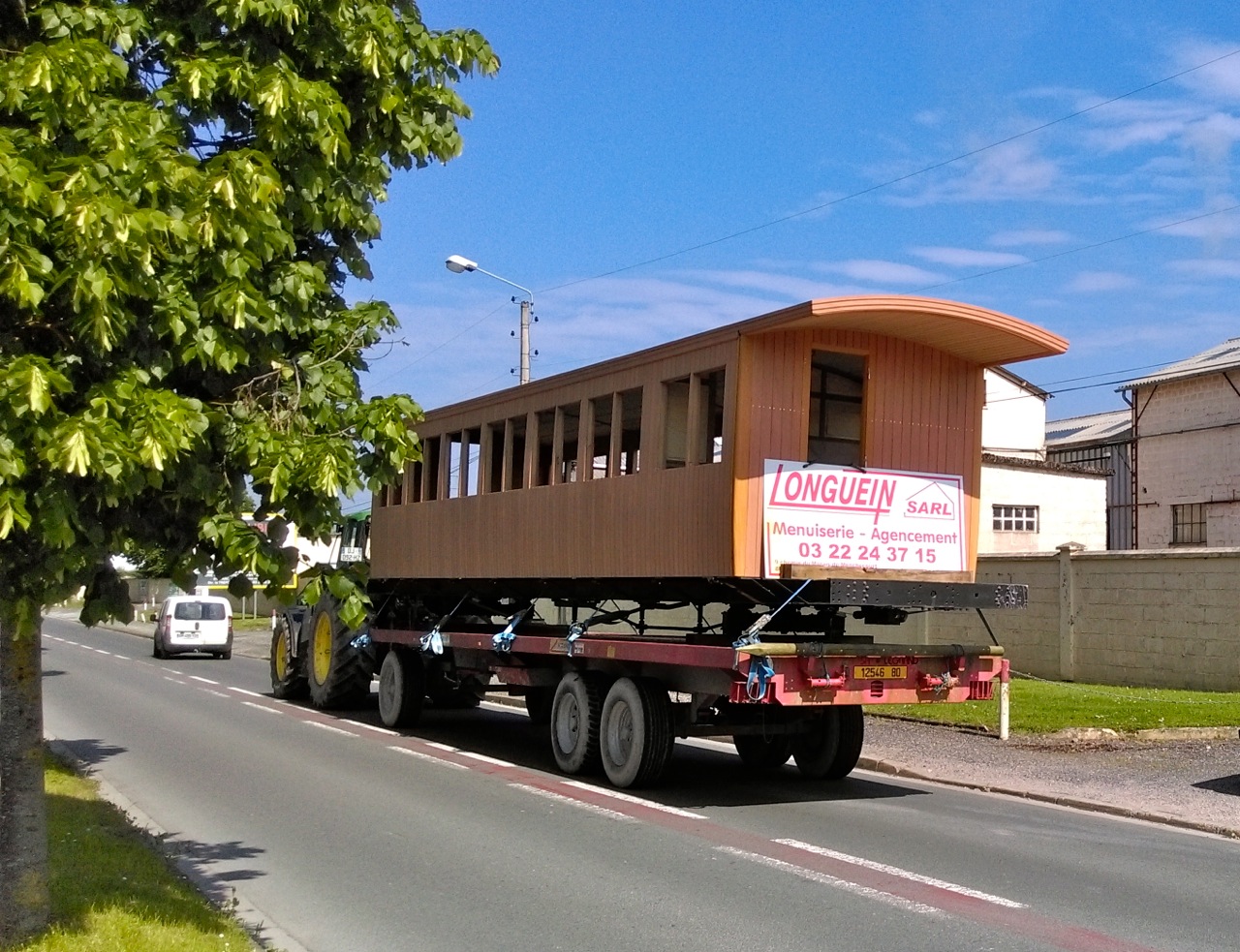

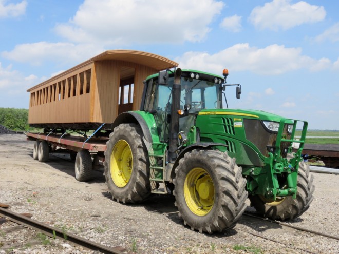

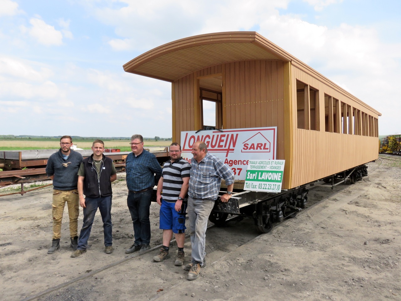

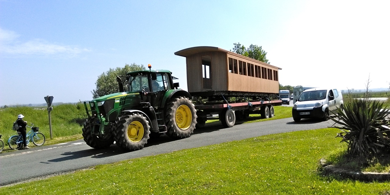

La caisse de la voiture AC 10303 est revenue en baie de Somme après 4 ans de travaux à Abbeville.
Le résultat est à la hauteur de l'enjeu, disposer d'une 9ème voiture historique du réseau des bains de mer, la 4ème entièrement reconstruite.
La 10303 faisait partie des 9 voitures sauvées par le CFBS fin 1972, auxquelles s'ajoutait le châssis nu de la 10509 (il servait de wagon plat pour transporter des containers de poudre de galet).
Son état était très moyen mais il s'est aggravé en 1976 par l'incendie du bas de caisse à cause d'un mégot de cigarette tombé entre les parois.
Le châssis de la future 10305 (voiture Somme sauvée à Rainneville près d'Amiens) rejoindra bientôt l'entreprise Longuein pour maintenir le cycle de reconstitution du parc des voitures Somme.

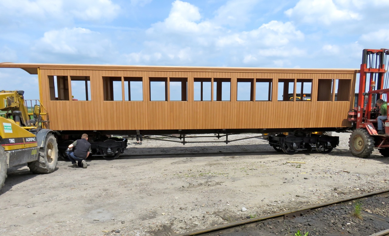

En complément du post de Canchy-Neuilly, hier jeudi les bénévoles du "Thursday gang" ont participé à l’événement ;

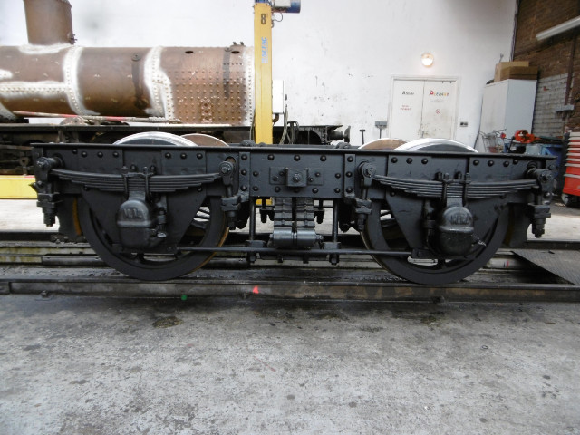

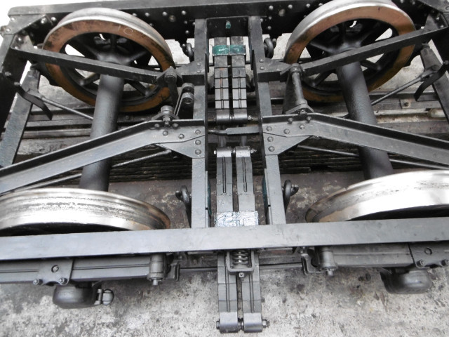

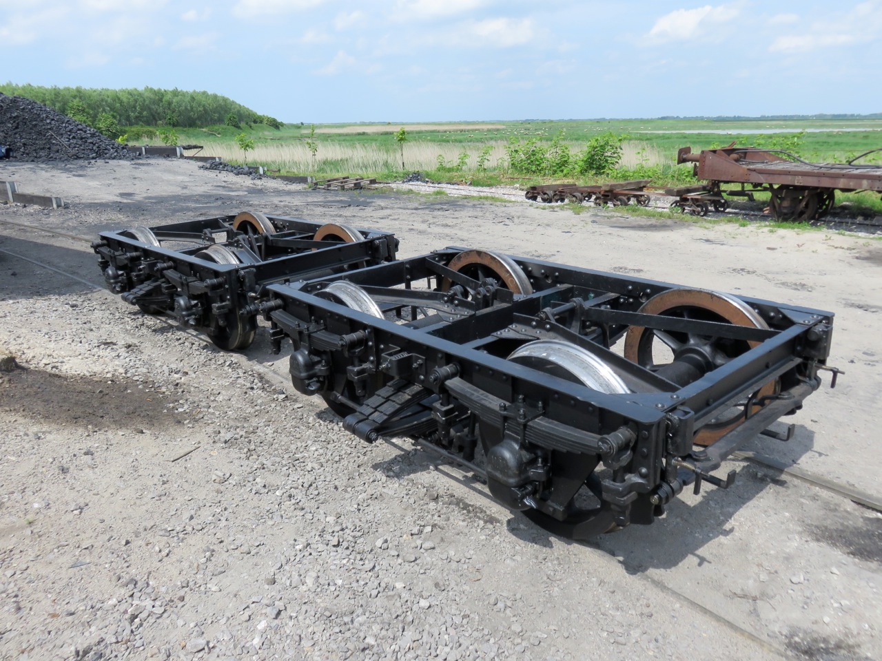

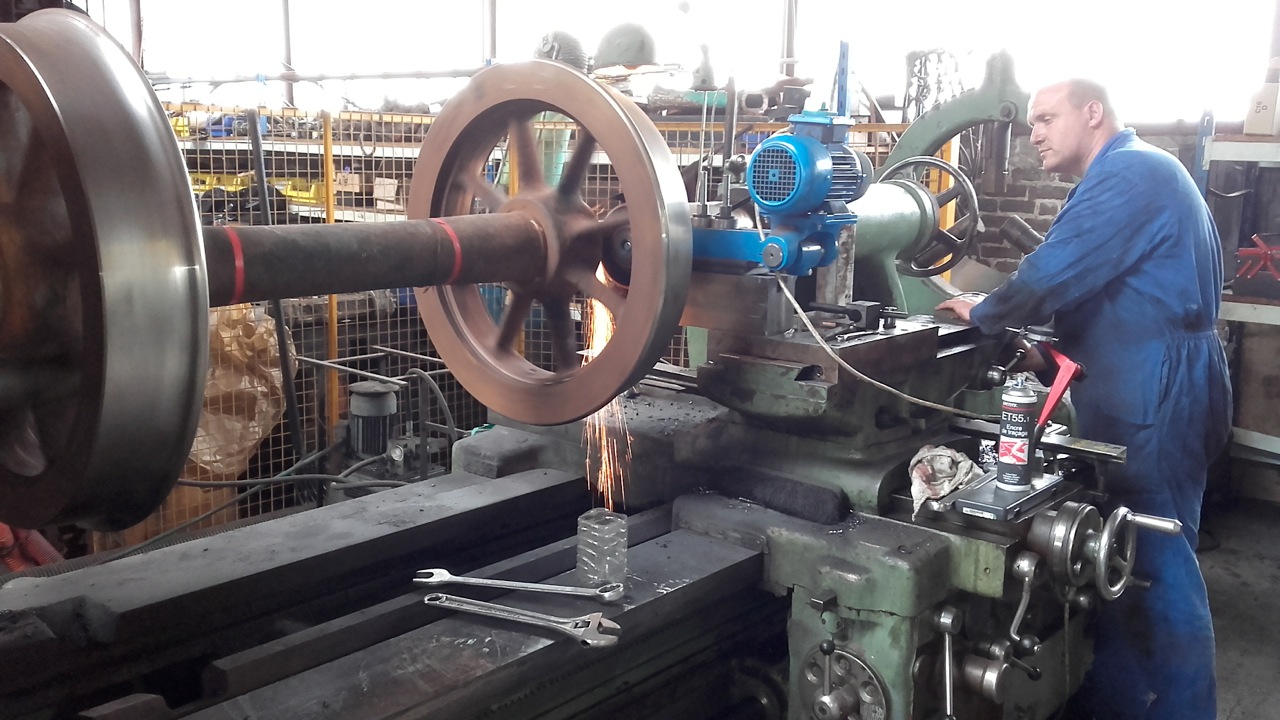

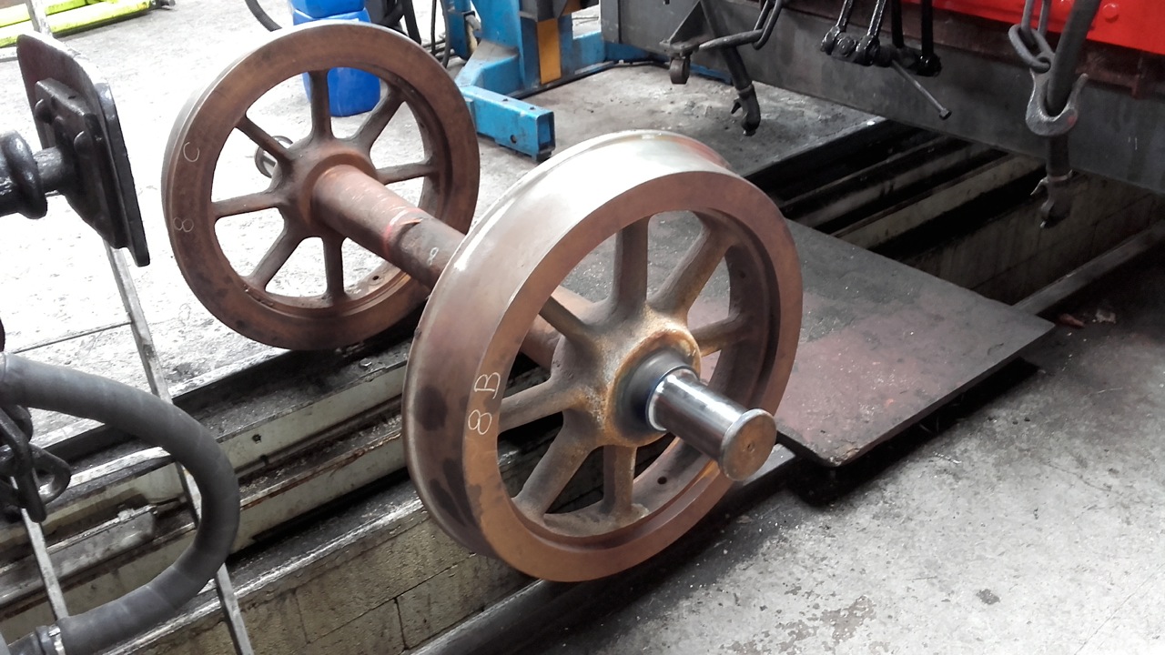

Pour les modélistes, vues des bogies remis en état par l'atelier :

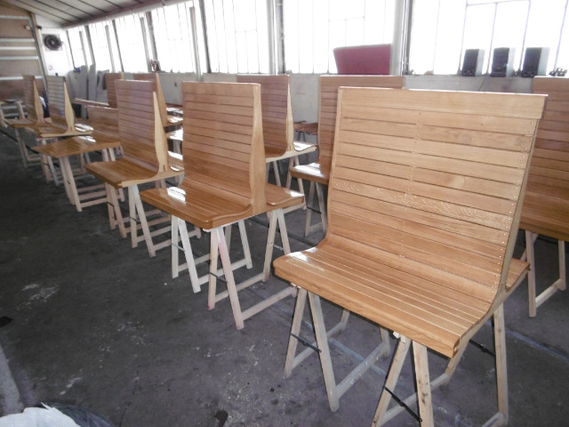

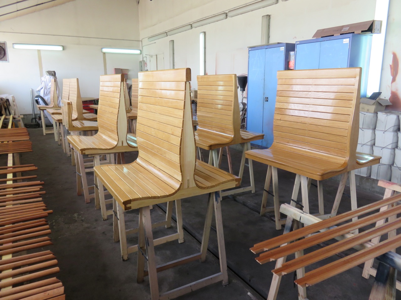

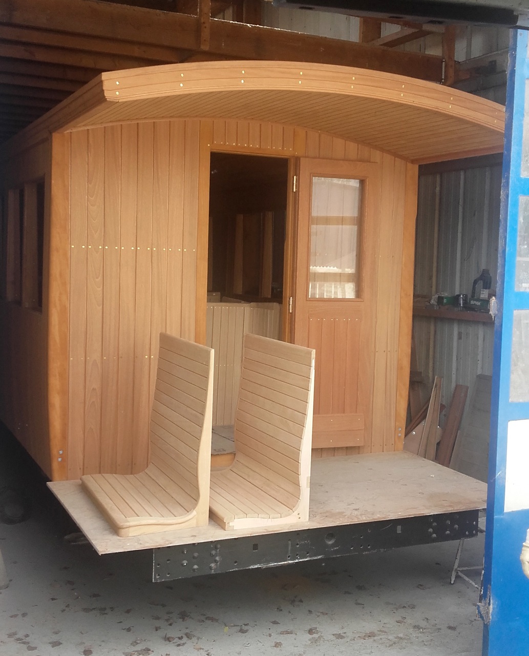

Encore une couche de vernis a été appliquée sur les banquettes neuves. Une dernière couche reste à faire.

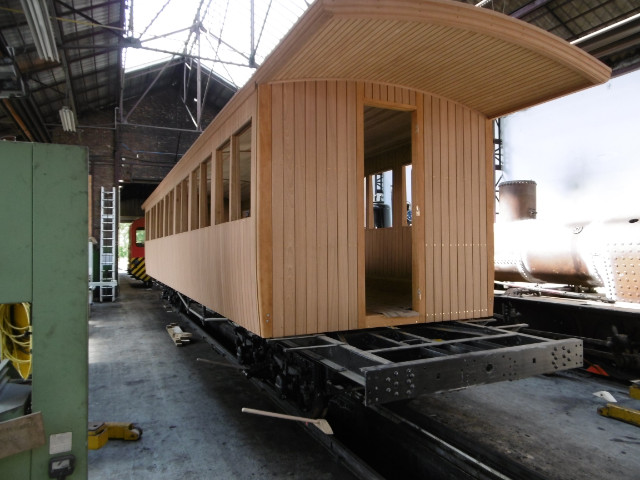

Une belle réalisation ;
Désormais, il reste encore pas mal de travail avant sa remise en service ; début juin la stratification de la toiture sera réalisée. d'ici là les parois intérieures et le plafond seront lasurées. Ensuite, application du Coélan (vernis marin spécial) sur les 4 faces extérieures (11 couches). Remise en état et ajustage des rambardes en fer forgé, réalisation des planchers et enmarchements des plateformes, pose des fenêtres, des banquettes, de l'installation électrique, du frein à air des organes choc et traction,....

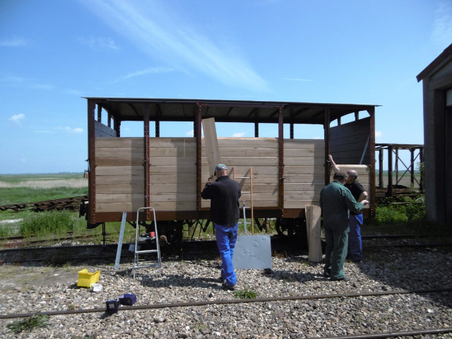

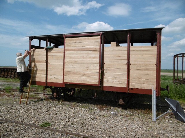

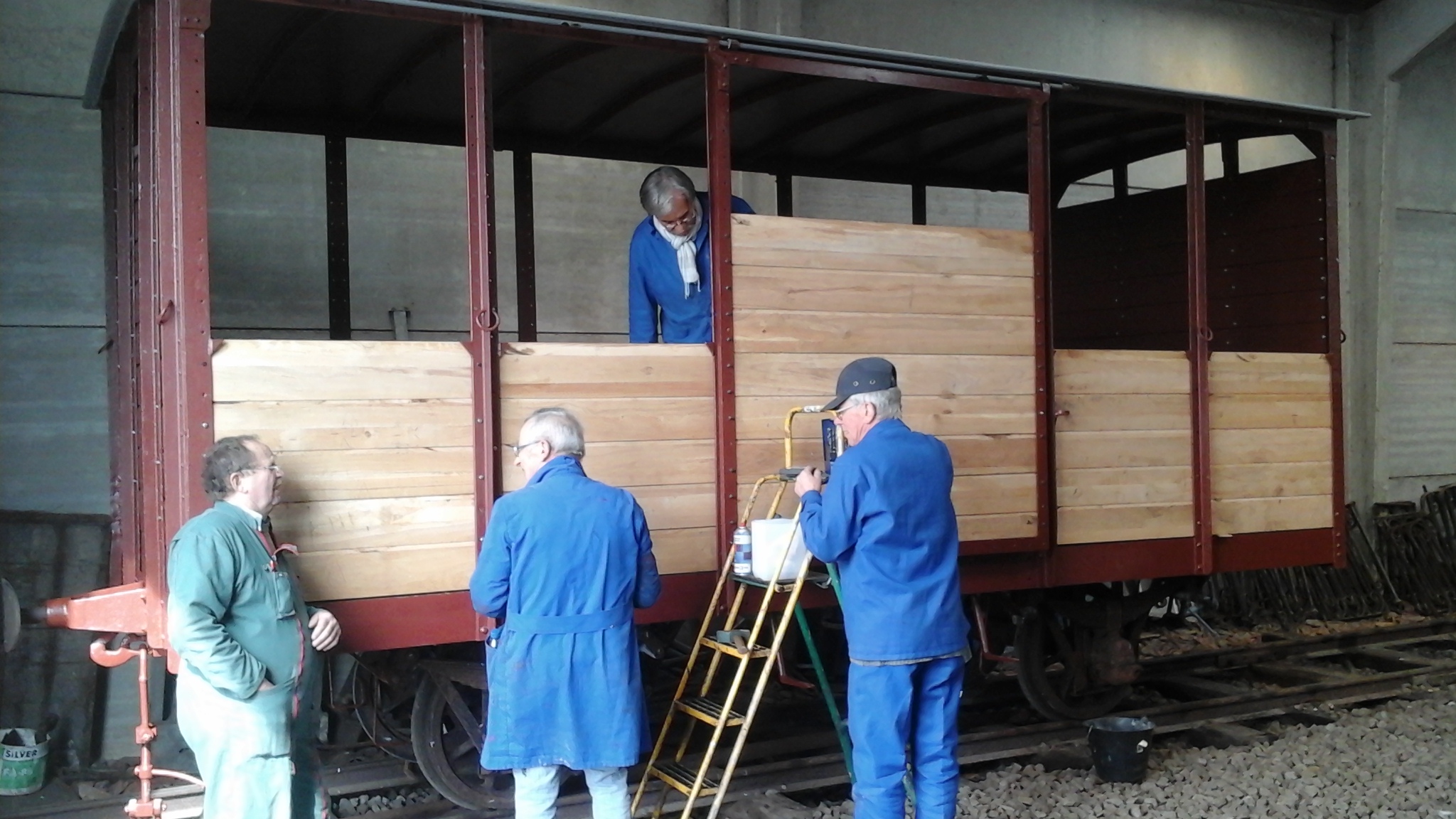

L'équipe du TG a poursuivie le boisage du wagon Kf1590 ex-RB ajustage, découpe, marquage, perçage et fixation provisoire :
La face côté canal est entièrement traitée :
La semaine prochaine, l'ensemble sera démonté pour gravage des repérages des planches, ponçage, traitement xylophène. Après séchage les planches recevront 2 couches de peinture brun/rouge avant remontage définitif. #B6

Au passage, ça à bien "turbiné" sur les boggies de la Manage pour les préparer à temps, depuis que je les ai vu dans l'atelier.

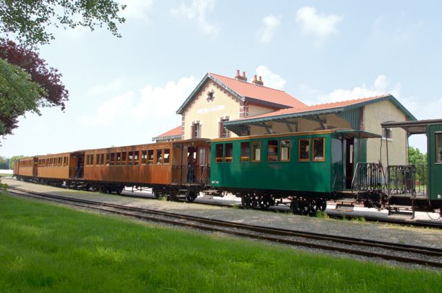

CFBS - 28.05.16 :
- En gare du Crotoy, 12h30-14h30.
La Corpet souffle doucement, pendant ce temps l'équipe du train pique-nique sur un banc.

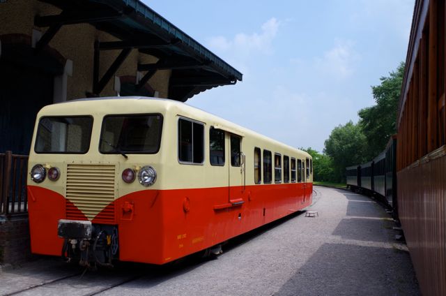

Le Verney est sagement garé à côté de la halle.
Le rame Somme paresse au soleil.

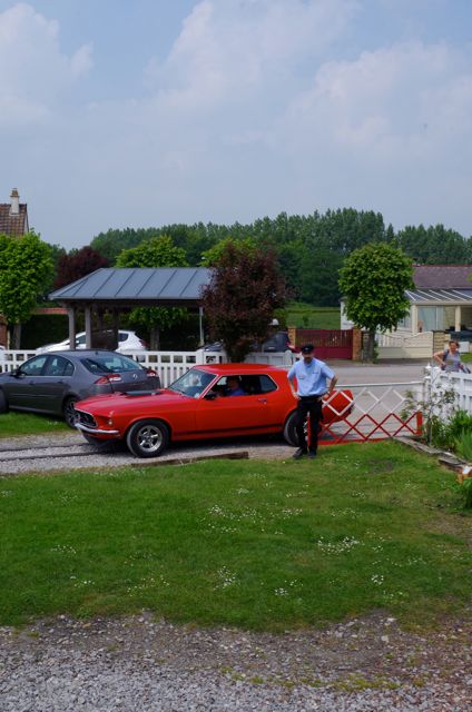

Ludo, chef de train, joue au garde-barrière pour laisser passer 3 Ford Mustang.

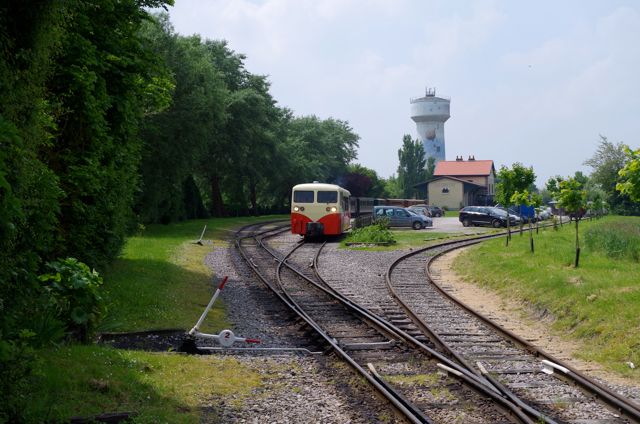

Un ronronnement de moteur, "Pin-Pon", le Verney réveille l'activité ferrovaire.

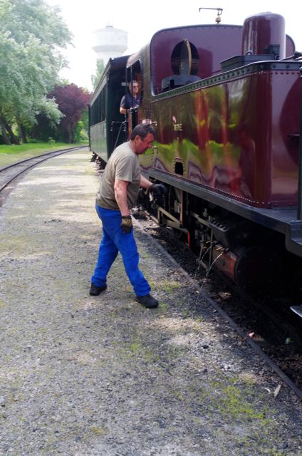

Le mécanicien fait le tour de sa 130T Corpet.

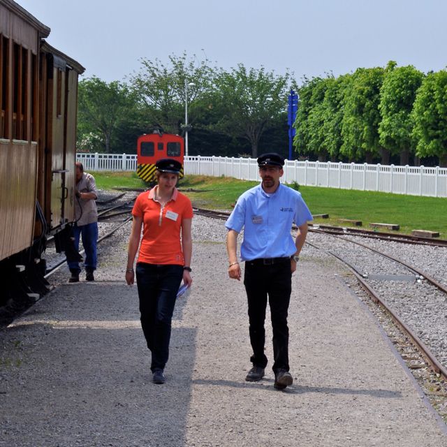

Contrôleur et chef de train remontent la rame, le départ est proche.
Attention... Ces deux la sortent la poinçoinneuse plus vite que leur ombre.

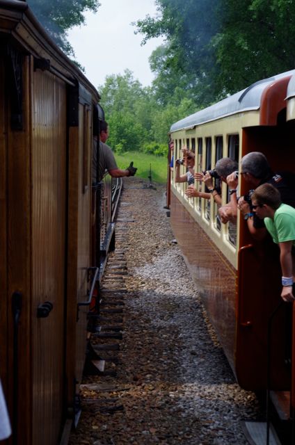

- Noyelles-Saint Valéry.
Départ simultané, Albert superstar !

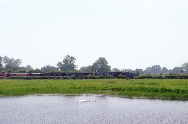

- Entre bocage et marais.
Les cygnaux et le train.
