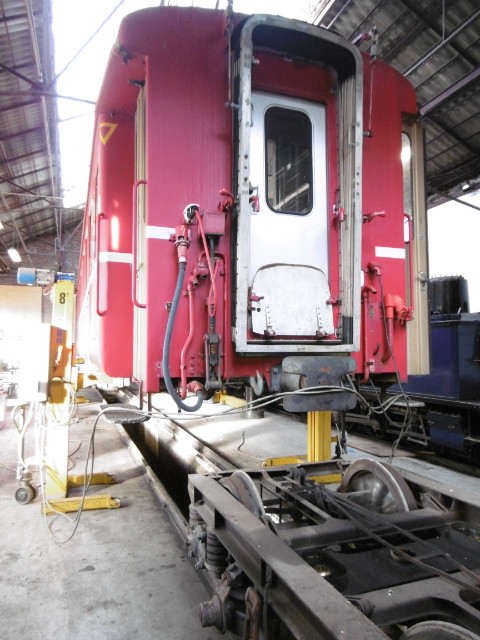

Effectivement, le but étant de constituer une rame "bloc" indéformable sur la base de 4 voitures : Le segment des restaurants "Jumbo" encadrées par les deux ex-RhB, Furka B 2212/B 2214. Un fourgon générateur d'énergie électrique sera placé en extrémité et servira de wagon raccord (attelage Suisse d'un côté et CFBS de l'autre). Idem de l'autre côté de la rame avec, peut être (mais rien n'est figé), l'adjonction du grand fourgon Dz62 à restaurer. Le fourgon générateur contiendra un groupe électrogène insonorisé de forte puissance (160 KVA) Il alimentera la rame bloc pour le chauffage électrique, la charge des batteries, l'éclairage, l'alimentation des nombreux auxiliaires du segment Jumbo (cuisine : fours, plaques chauffante, lave vaisselles, pompes à eau, hotte aspirante, chauffe eau, groupe frigorigène, circuits de commande/régulation,....). Pour éviter de refaire toute cette installation électrique en voulant "l'adapter" ; un groupe tournant produisant du 300 V 16,7 Hz de 100 KW monophasé sera installé dans le fourgon énergie afin d'alimenter la "ligne train" en place. Une autre ligne train 380 V triphasé 50 Hz sera installée pour alimenter certains auxiliaires. Afin d'étaler les investissements nécessaires pour atteindre le but, un phasage de réalisation est à l'étude.

Merci pour ces précisions. Le concept me semble très cohérent et pertinent. Pour le fourgon-générateur, allez-vous aussi explorer la piste du générateur industriel triphasé 50 Hz 100 kVA suivi d'un convertisseur statique 3x50Hz - 1x16,7 Hz? On aurait là des composants éprouvés qui seront peut-être moins chers ensemble qu'un seul groupe électrogène monophasé "sur-mesure".
pour le 36V, les batteries sont rechargées par des chargeurs alimentés depuis la ligne de train monophasée. Je déduis cela des photos des voitures rouges où on ne voit pas (plus!) de dynamo sur les bogies. Pour la voiture restaurant, je pense même qu'elle n'a jamais connu de dynamo, dès sa naissance.
Re: L'actualité du CFBS
Messagepar Robatel » 12 12 2015 à 12:15
Nous avons déjà exploré la possibilité d'un convertisseur statique de puissance 380 V tri 50Hz/300 V mono 16,7Hz. l'inverse existe chez BBC/ABB, mais avons reçu en retour de nos demandes, refus ou impossibilité de réalisation.... On explore donc cette technique, éprouvée elle aussi, de groupe tournant avec l'alternateur 16,7 Hz 300 V mono fait "sur mesure" par une société spécialisée située dans l'Orne.
A noter que la ligne train 300 V monophasée sera donc réutilisée sur la rame bloc. Le retour du courant étant prévu d'origine par le rail, deux tresses de bonne section seront fixées entre les caisses de la rame bloc et avec le fourgon générateur afin d'assurer la sécurité d'un équipotentiel correct et un bon retour du courant. L'éclissage électrique des voies du réseau n'étant pas bien fiable... #B1
On voit ici le gros câblot de la ligne train 300 V 16,7 Hz sur la voiture ex-RhB/Furka actuellement en levage pour remise en état du train de roulement ;
#B5

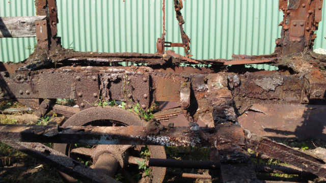

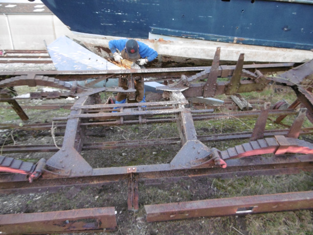

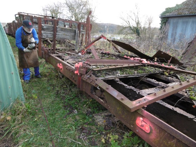

A noter aussi que jeudi dernier l'équipe du TG a commencé à s'occuper des tombereaux sauvés de la disparition il y a plus de 40 ans mais qui aujourd'hui s'écroulent littéralement fortement rongés par la corrosion. Les deux en meilleur état vont être préservés et abrités tandis que les quatre autres vont être démontés avant qu'il ne soit trop tard. Toutes les pièces ou parties récupérable seront conservées. Nous avons le projet de reconstruire l'un d'entre eux le U 13021 classé MH. Une demande de travaux a été déposée et un dossier technique est en cours d'élaboration.

Messagepar Canchy-Neuilly » 13 12 2015 à 11:28
Tous les tombereaux de la reconstruction d'après la guerre 14 sont en piteux état car les aciers étaient de moins bonne qualité. Le 3305 est donc en bien meilleur état que son homologue et on pourra le restaurer sans être obligé de reconstruire le châssis.
