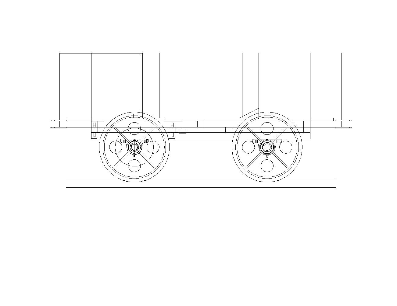

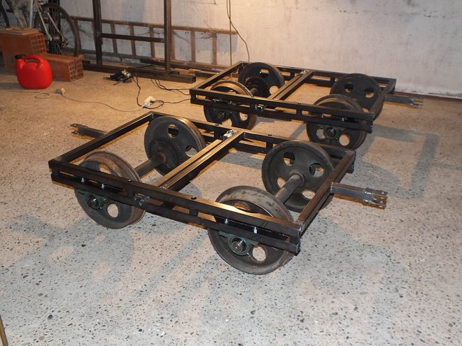

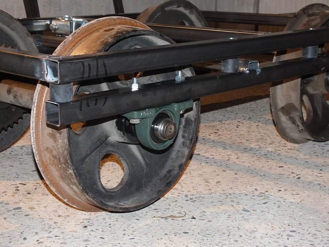

Gérard, quand tu pourras j'aurais besoin d'une photo du châssis avec une vue sur les silentblocs que tu as posé. Je vois pas bien sur tes photos à quel endroit ils sont...

Messagepar declic » 11 04 2015 à 08:23
Bonjour à tous :F5
Nicolas, mes "silent bloc" ne sont pas une véritable suspension.
Tout au plus un filtrage des vibrations et du bruit ?....
J'avais utilisé ce système sur le tramway et comme il m'a donné satisfaction, je l'ai reconduit sur le "frigo".
Le principe consiste en deux châssis distincts, l'un solidaire des paliers et l'autre de la caisse, relié entre eux par huit "silent bloc" répartis à peu prêt régulièrement.
Je te met un plan et quelques photos.

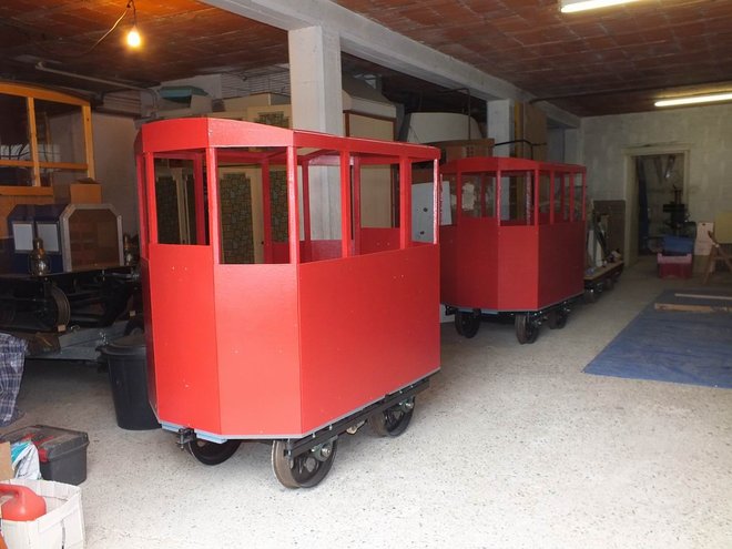

Messagepar declic » 11 04 2015 à 09:53
Bon ! La peinture est sèche (pas tout à fait archi sèche...) et les caisses remontées.
Ca manque un peu de patine !
On va pouvoir attaquer la suite des événements....

Coucou ici,
Gérard, merci pour ces détails. Tu sais pour la version 7 1/4 j'ai prévu quatre, voir six silentblocs... çà va suffire je pense.

Messagepar Sixtifs » 12 04 2015 à 05:54
La deuxième tournée de rouge est efficace, je vois double :(
Je suis content de voir l'avancement, ça fait réver #B6
Question suspension : y a t'il une petite flexibilité du chassis qui fasse office de suspension ?

Messagepar declic » 12 04 2015 à 08:02
:F5 Merci ! :maitre:
Non, c'est l'un de mes problèmes, le châssis est trop rigide et la caisse trop légère pour qu'il y ait déformation.
Sur sol (ou rail !) irrégulier, une roue peut-être en l'air...
Cela dit, ce n'est pas pire qu'une benne et celle que j'ai à la gare ne déraille pas.
On verra bien ! La semaine prochaine je serai fixé !

Messagepar YVES » 12 04 2015 à 08:20
Le rouge est trés seyant !
Re: Un "Frigo du Cardinal" en voie de 60
Messagepar declic » 12 04 2015 à 08:27
Merci :maitre:
Faut voir ce que ça va donner avec la bande jaune.
Il me reste les phares à câbler et le toit à fixer.
Ça devrait être "plié" demain ou après demain.
Une semaine avant les vacances en Corrèze, on est dans les temps !
