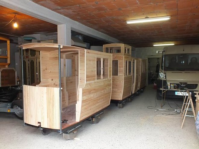

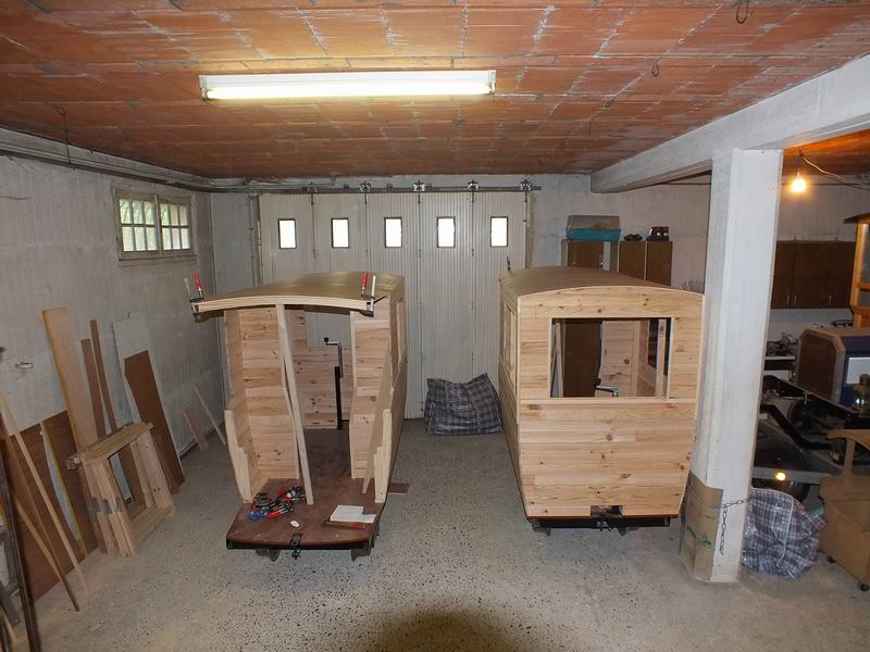

Messagepar declic » 04 08 2015 à 18:01
Pose des baguettes de finition et des toitures.
Ça devient bon !

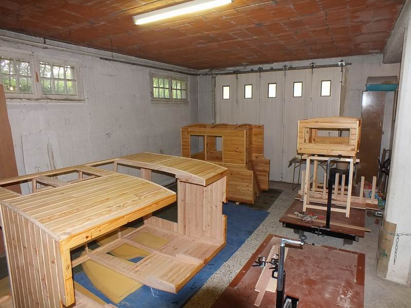

Messagepar declic » 10 08 2015 à 10:34
Pose des balcons sur les plateformes.
Il a maintenant sa silhouette définitive #B6
Reste les banquettes à poser et puis ce sera la peinture et l'huile de lin.
Et puis l'aménagement de la remorque
Et puis les inévitables finitions.
Bref, y'a encore du taf !
